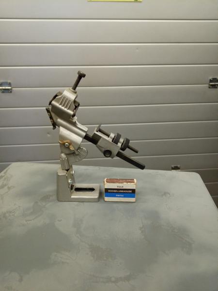

Mis sellisest rakisest arvata? Kogemusi kellelgi? https://www.verkter.ee/puuri-teritaja-bosch-s-41.html
Käib tavalise võtmega trelli otsa, nagu aru saan.
(14-01-2023, 01:56 AM)ak75 Kirjutas:  Mis sellisest rakisest arvata? Kogemusi kellelgi? https://www.verkter.ee/puuri-teritaja-bosch-s-41.html
Videot vaadates ei tundu küll samas täpsusklassis olema nagu ksf! juhtnööre järgiv käsitöö.

Sellised lelud on käepärast:
