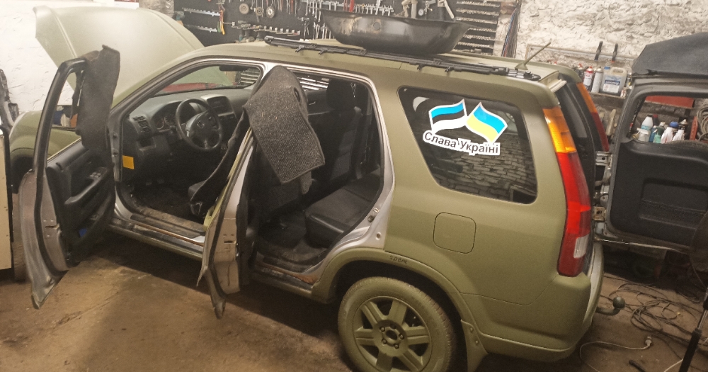

Täna igatahes peab see crv garaazist välja saama. Vaja paberid ja teibid eemaldada, salongis veidi asju kokku kleepida, koristada seest. Tagaluugi siseküljele katted peale, varuratas külge. kleepsud peale, millega ksf. Wagoneer meid toetab. Jahutus- ja klaasipesuvedelikud lisada.... peegel peaks ka täna jõudma. Kojamehed külge. Tulekustuti, veoköis, akujuhtmed, kompressor jms. komplekteerida.

Siin paar postitust varem tehtud tööde nimekiri sai kõik tehtud peale varustuse komplekteerimise, sest masin oli seest üsna niiske. Palju abi oli paarist külalisest, kes otsustasid pooled asjad minu eest ära teha kiiremini, kui ma töid ette jõudsin näidata. Igatahes lõpuks sai tõmmatud kõik avad laiali ja niiskuse eemaldi garaazi ööseks käima pandud. Lisaks poleerisime ära esituled ja vahetasime mõned park- ja numbritule pirnid. Tekkis tunne, et nüüd võiks ise sõita küll, mis tähendab et on valmis.

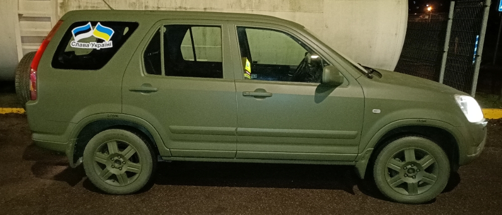

CRV sai täna õue. Pidurite pealejäämine taandus lõpuks klotsi küljes oleva rauast nibu juurde. Pildil näha. No ei osanud muud enam välja mõelda. Survet sadulasse ei jäänud ehk õli läks kindlasti tagasi. Kolvi kinnijäämises asi ei saanud olla, sest see läks tagasi näpuga. Igatahes tundus, et see krdi nibu, mis on ka kolvile jälgi jätnud, surub klotsi kuidagi viltu ja nii ta peale jääb. Kus on häda kõige suurem, seal on relakas kõige lähemal ja läinud need segavad osad olidki.
Järgnes 50+ km proovisõit ja kõik tundus ok.
