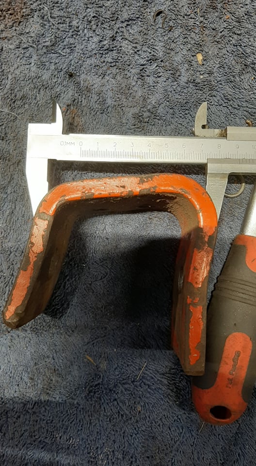

Nimelt kas MF70 haake "raud" ongi orginaalis juba siuke , et suu veidi laiali? Või on kõik mille otsa olen sattunud ära väsinud ning laiaks venitatud.
Hetkel pole käru vms käepärast, et proovida kuidas kokku päriselt istuvad. Internetist ka häid pilte ei leia , paljudel mingi isearetud haakeseade üldse.
See haakeseade ongi selline, et sul oleks mugavam käru tiisli muhvi sinna pool pimedas installeerida.

Kui see tiisli  väline läbimõõt veel oluline on siis tunni-paari jooksul saan mõõta.
Pean tunnistama et eespool pildil olevat traktoripoolset "haakeseadet" pole seni oma silmaga näinud kuigi MF-e olnud 3.
Minu MF-i originaal tiisli toru on 44mm.
Kõik minul olevad haakekobad on samamoodi kiivsed. Eks sellega püütakse muu hulgas ka traktori otseliikumist soosida.
Punases ovaalis oleva tiisli liigendosa toru välisläbimõõt on minu omal 45,liigendi pöördosa toru läbimõõt väljast 63. Sisemõõtu ei ulatu mõõtma ilma lammutamata, aga lukustushülsi sisemõõt on 55 mm.
