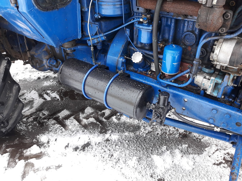

Panin kompressori koos paagiga peale tagasi. Iseenesest kõik toimib surve lööb ilusti paagi, rõhuregulaator lahutab kuskil 8 atti juures kompressori paagist.  Ainuke probleem see, et kui pumpamisvoolik külge panna ei tule sealt õhku, kuigi paagis õhk sees. Või ta sedamoodi ei toimigi?
(01-02-2023, 13:40 PM)deeremees Kirjutas:  Panin kompressori koos paagiga peale tagasi. Iseenesest kõik toimib surve lööb ilusti paagi, rõhuregulaator lahutab kuskil 8 atti juures kompressori paagist.  Ainuke probleem see, et kui pumpamisvoolik külge panna ei tule sealt õhku, kuigi paagis õhk sees. Või ta sedamoodi ei toimigi?
Kui pumpamisvoolik rõhuregulaatori külge panna siis kui kompressor vabakäigul ei ole seal survet.
Et sealt pumbata peab paagist laskma välja kuni regulaator rakendub.
Miks ta selline on-mädarõigas seda teab, kui hea väljend meie keelde tõlkida.
