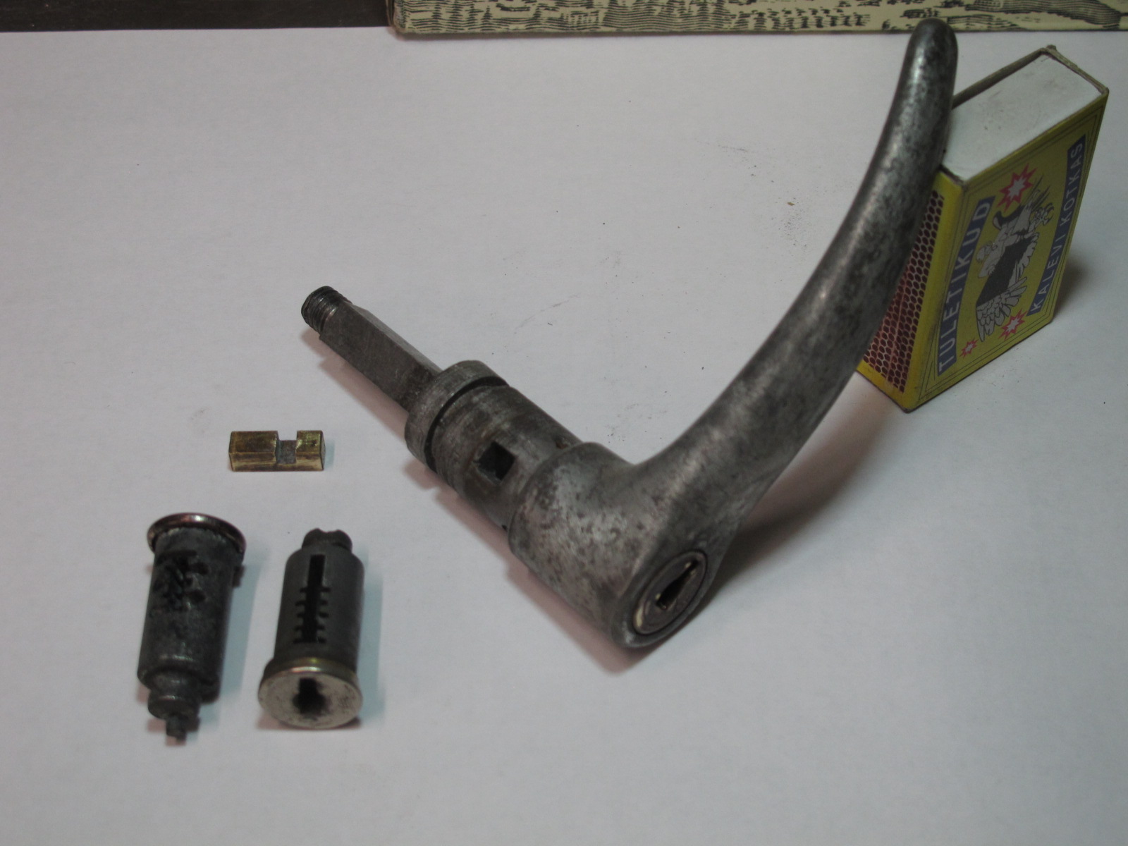

Väikese Volvo Lapplanderi ukselukud tahaks toimima panna. 4-st kolm sisu sain kätte, viimane on korralikult kinni ussitanud selle valge pulbriga, mida ma oma kesiste keemiateadmiste põhjal kuidagi ei julge alumiiniumoksiidiks nimetada.
Ultrahelivannis leotatud 10+ tundi erinevate nurkade alt. Võtmeaugust keerata püütud sinna pehmest terasest täpselt sobitatud tükiga. Tagant riivi august üritatud välja suruda kiiludega. Kuumutamist pole proovinud. Vähemalt südamik on miskist materjalist, mida äkki silumiiniks kutsutakse.
Kellelgi abistavaid ideid? Miski keemia lahustab seda valget pulbrit?
Või tuleb südamik ise tuttav ette kuskilt mujalt, et saaks välja lõhkuda ja asendada. Muukidega osa läbimõõt 12,6.
Petrooli või nafta sisse likku paariks nädalaks.
