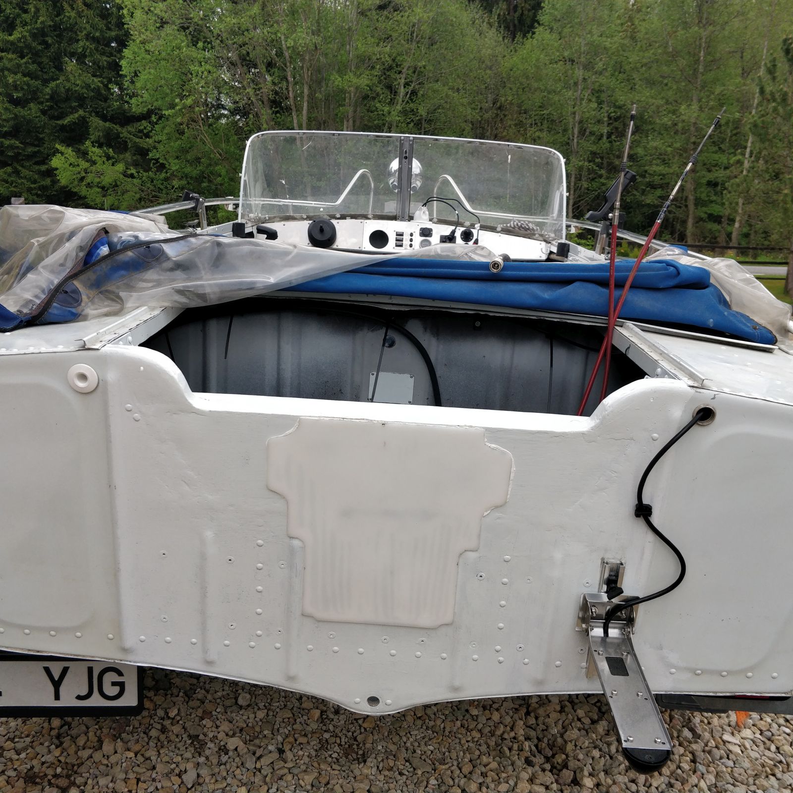

Esiteks oli kohe alguses näha, kuidas mootor maanteel paadi pära väntsutas. Eks see mootor on liiga raske ka sellele paadile, aga saab hakkama.
Sai natuke internetis kolatud ja selline abivahend valmis tehtud:
[Pilt: 16-5.jpg]
Nüüd fikseerin mootori sinna ära sõidu ajaks ja mootor ning paat on kogu aeg ühes taktis. Tundub vähemalt, et ei lõhu niimoodi enam, ka pikemal sõidul kruusa peal.
