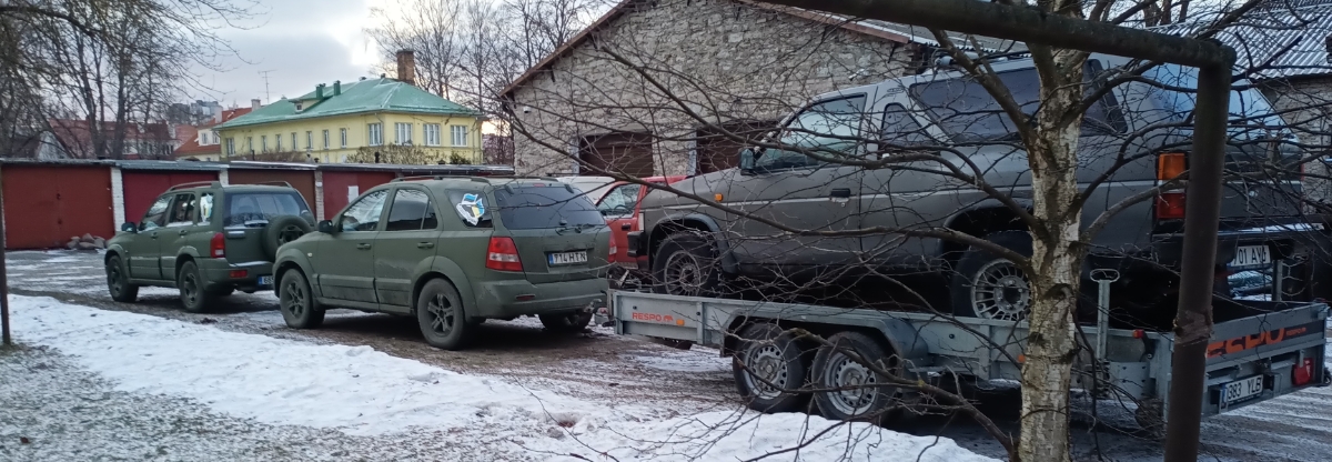

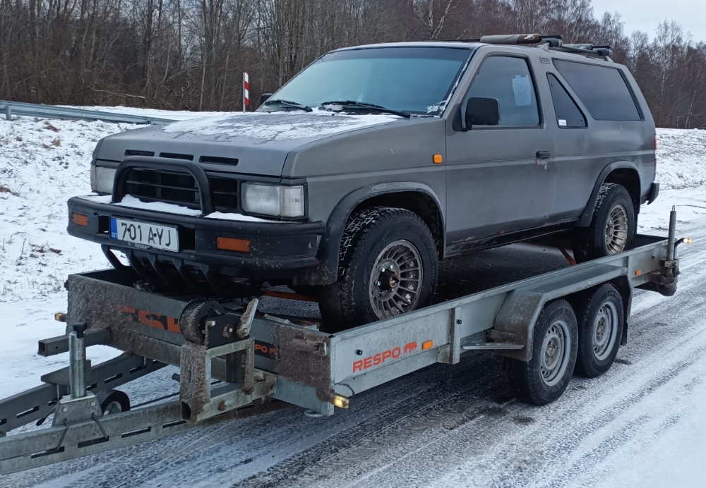

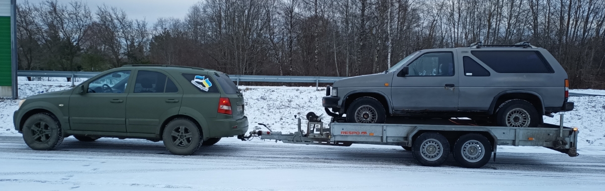

Igatahes olles kuuks ajaks legaliseerunud, võttis Sorento sappa treila ja vedas hoovile Nissan Terrano.
Siinkohal on sobilik öelda, et Terrano kallal tegi suurema töö ära siinne foorumlane ja meile jääb peamiselt ülevõõpamine, pisiasjad ja äraviimine.
Aitäh! See on ikka superhea tunne, kui saab mingi rondi asemel masina, mis käivitub salongist ja mille alt paistavad uued jupid kuni summutini välja.

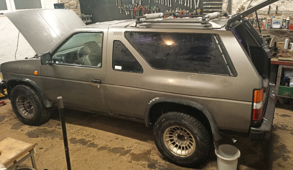

Selle vooru viimane patsient sai garaazi kuivama aetud. Sellele on vaja võõpa u. 3 liitrit nato tooni RAL 6031.

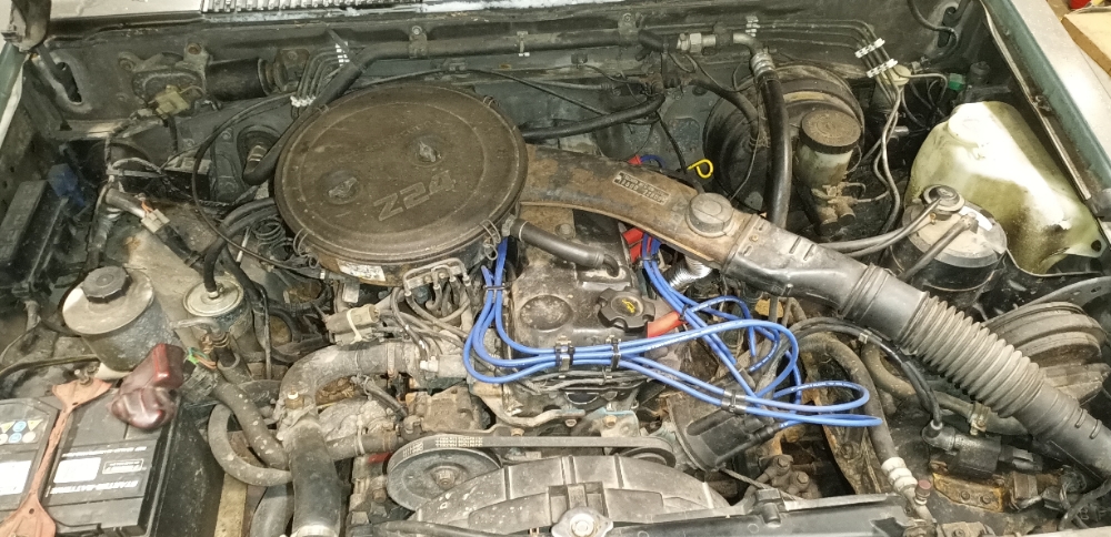

Ühtlasi avanes kapoti all üsna huvitav vaatepilt.
 Topelt juhtmed? Ei saa aru!
Manuaali ei loe
Z24 oli üks Nissani heitmevähendusprogrammi toodetest, mille puhul parandatud lahja segu põlemist topeltküünaldega:
https://en.wikipedia.org/wiki/Nissan_NAPS
Mitte ainult juhtmeid-küünlaid pole topelt vaid ka süütepoole. Jagajasse läheb kaks juhet sisse. Eneseharimise eesmärgil peab jagajalt kaane enne Ukrainasse saatmist maha võtma Big Grin
