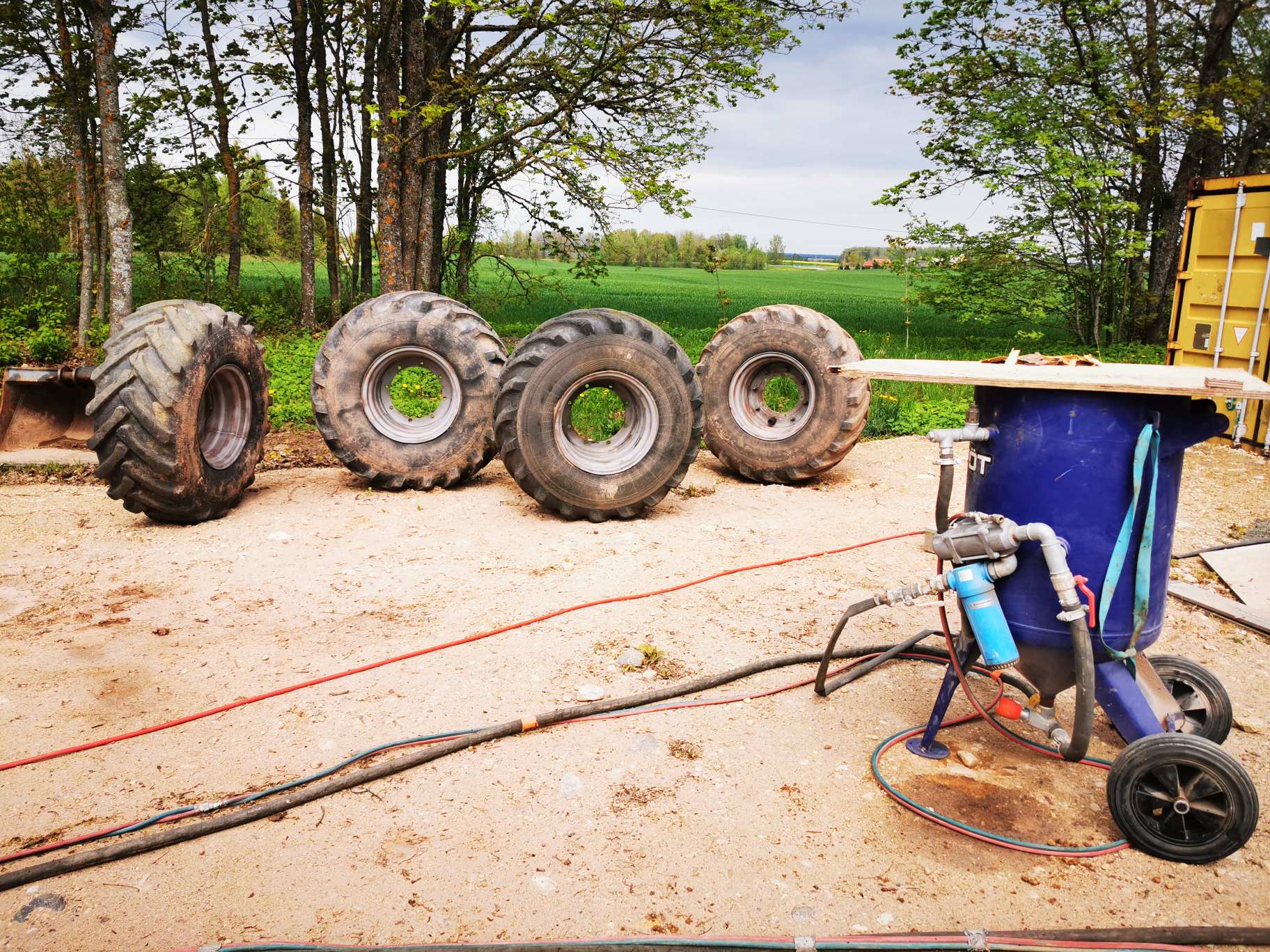

#60
Kõigest pool aastat seisid veljed angaari ees jalus enne kui leidsin aega need liivapritsiga üle tuisata ja uus võõp peale panna.
Tänud Riia Lakid OÜ kes hea hinnaga igasuguseid erinevad värve pakkus, seal hulgas segas kokku ral 1007 mis peaks siis enamvähem jcb toon olema. Läks liiter kõllast rilaki krunti ja peale liiter värvi. Noh 10meetri pealt on täitsa ilus. Suvel vist terve masina üle värvima.
