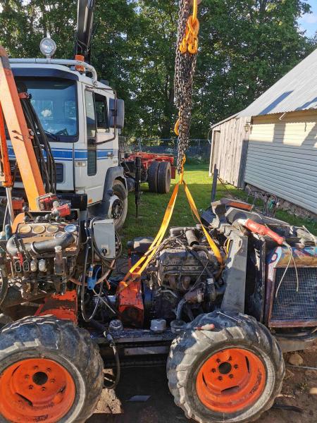

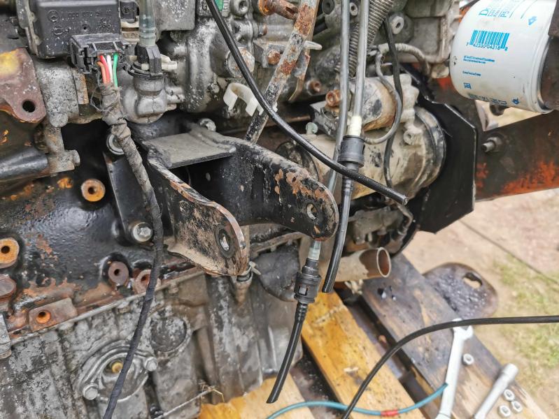

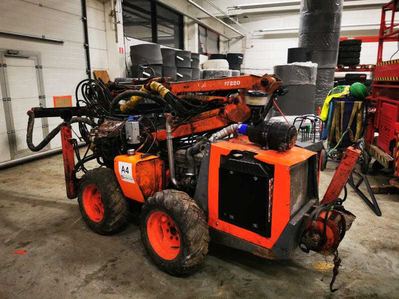

On läbi aastate tulnud ette tulnud igasuguseid erinevaid töid ja tegemisi, eriti väikeste ja madalate tunnelite jaoks läheb vaja vastavaid masinaid kuhu suuremad pillid ei mahu. Selleks otstarbeks on vana sajane commando nagu loodud. Mootoreid on läbi küpsetatud mitmeid, orginaali polegi ise näinud, oli peal perkins 107. Neid isiklikult olen vahetanud 2tk, ega kõrged pöörded ja täiskoormus tapavad need kiirelt, pealegi sunnikud ajavad vingu mida võiks ka  40a vanustelt mootoritelt oodata. Nüüd oli üle 3a masin laos vedelenud kui järk taas selle uuniku kätte jõudis, et uutele väljakutsetele vastu astuda tuli pähe veidi asjalikum katel vahele pista, ja mis sobiks veel paremini kui mersu 2.3TD, 40hp asemele 100hp. Sama sinise Vito mootor mille elu ka siin foorumis kajastatud sai.

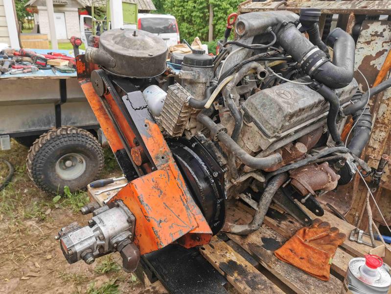

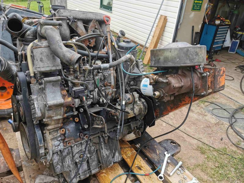

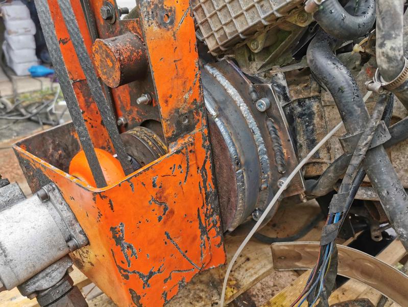

Olen nüüd mõned päevad nokitsenud selle kallal aegamööda, mootorile sidurikorvi asemele tuli siis plaat teha kuhu kinnitub rihmaseib kompressori tarbeks ja hüdrupumba kaasavedamiseks kublung.

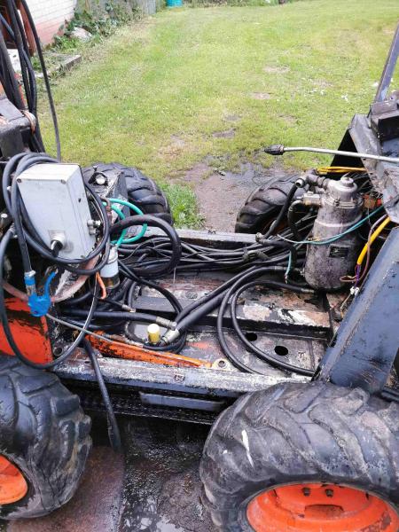

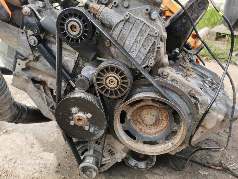

Roolivõimu ja kliimapump läksid küljest minema, rihma panin lühema ja sinna sobis 1740 pikkusega berlingo 6 soonega rihm. Eks nokitsemist jagub aga ei midagi erilist. Vaatame mis saab.

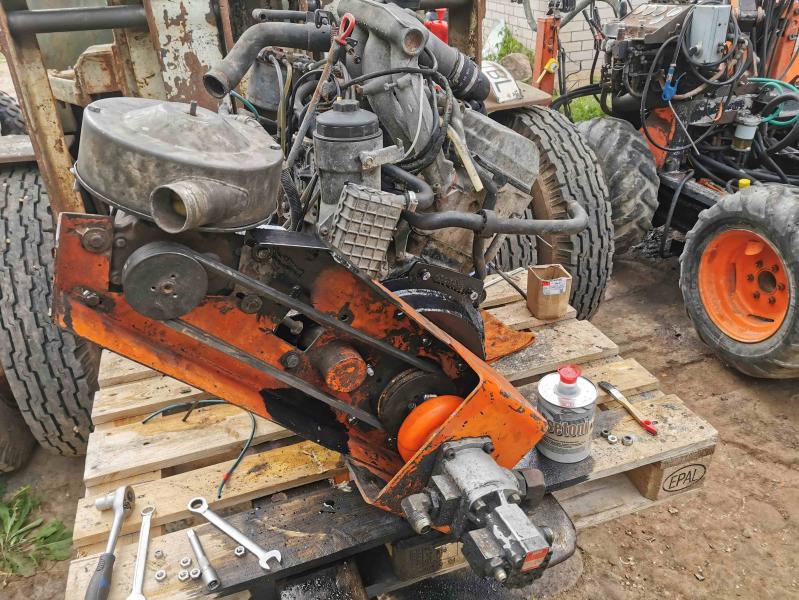

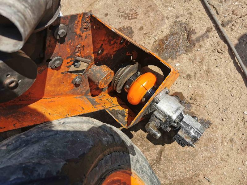

Mootorile sai hooratta karter loodud kuhu otsa kinnitub nüüd hüdropump ja millest saab kompressor rihmaga veo.

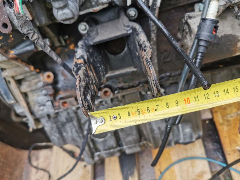

Mootori patju pole üleliigseid kellegil mida saaks kasutada selle projekti juures. Orginaal kinnituse vahe 70mm aga võin need maha lõigata ja uued teha.. Ise mõtlesin golf vms tagasilla kinnituste peale aga pole neid enam vanaraua hunnikus mul...

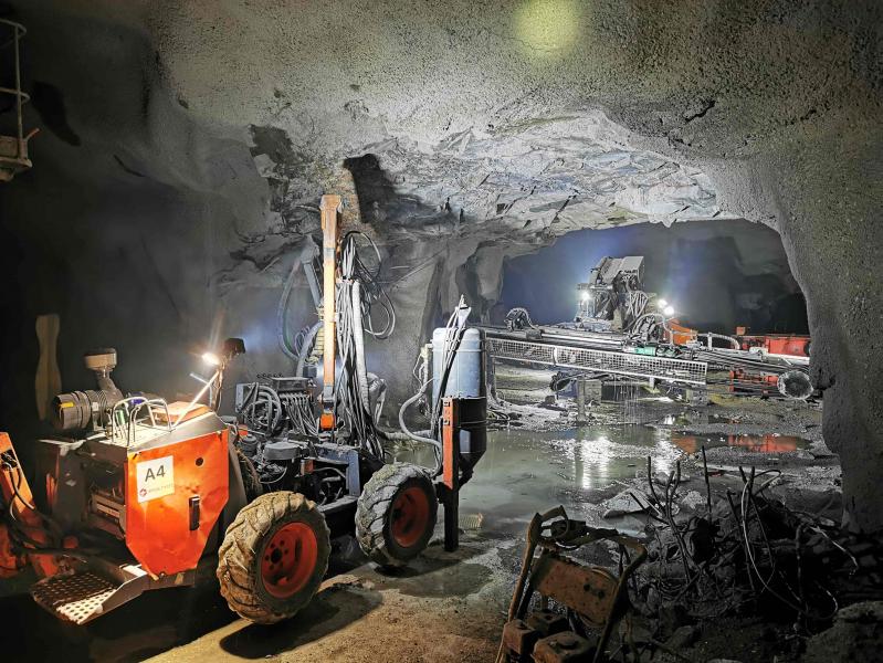

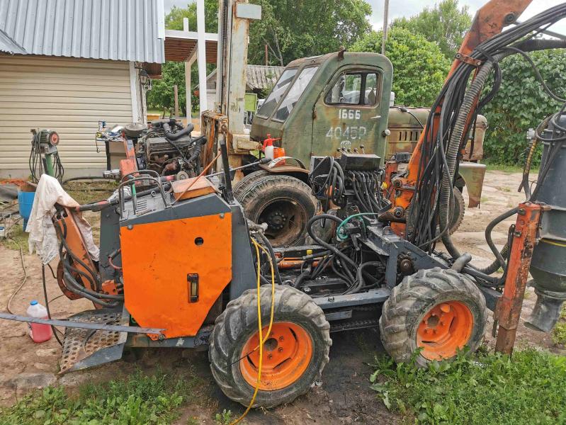

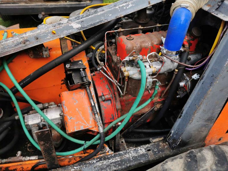

Sai see nädal siis puuritud omajagu, ega väga midagi lisada polegi. Peale sai Fordi traktori radikas mille puudus tuulekoda. Elektrivent sai otse radika külge, sellest jäi väheks otseloomulikult. Plekist tuulekoda tegi asja paremaks. Eks vastavalt vajadusele täiustab. Mootorile katted jne. Tuled sai aditast, marki ei mäleta. Mootori pöörded puurides 3000 juures. Hüdropump võiks suurem olla, aga käib see ka.

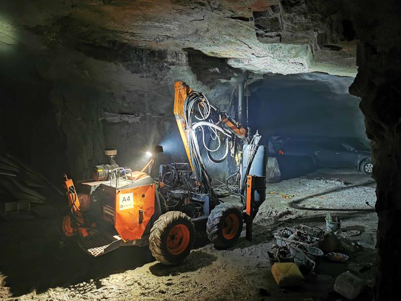

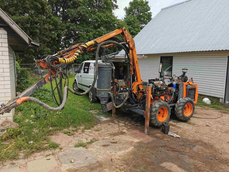

Reedel panin kahe masinaga siis korraga, lakke puurisin Tamrock Commandoga ja seina mahtus Scorpioniga puurima.

Mersu mootorist lasti vahepeal dzinn välja, sai kuuma ja nüüd kaan maas lihvimises. Eks mõnipäev paneb kokku tagasi.
