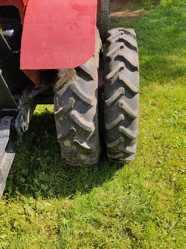

Ilmselt on kõik juhtunud kogema meie imelist ilma, kus vett aina lisandub, mis teeb pinnasel liikumise natuke küsitavaks, eriti kui lased mitmed korrad sama rada pidi. Sellest vesisest ilmast ja maast tulenevalt sai üks pikalt plaanitud asi poole päevaga ära tehtud - nimelt topelt rattad vedavale sillale.

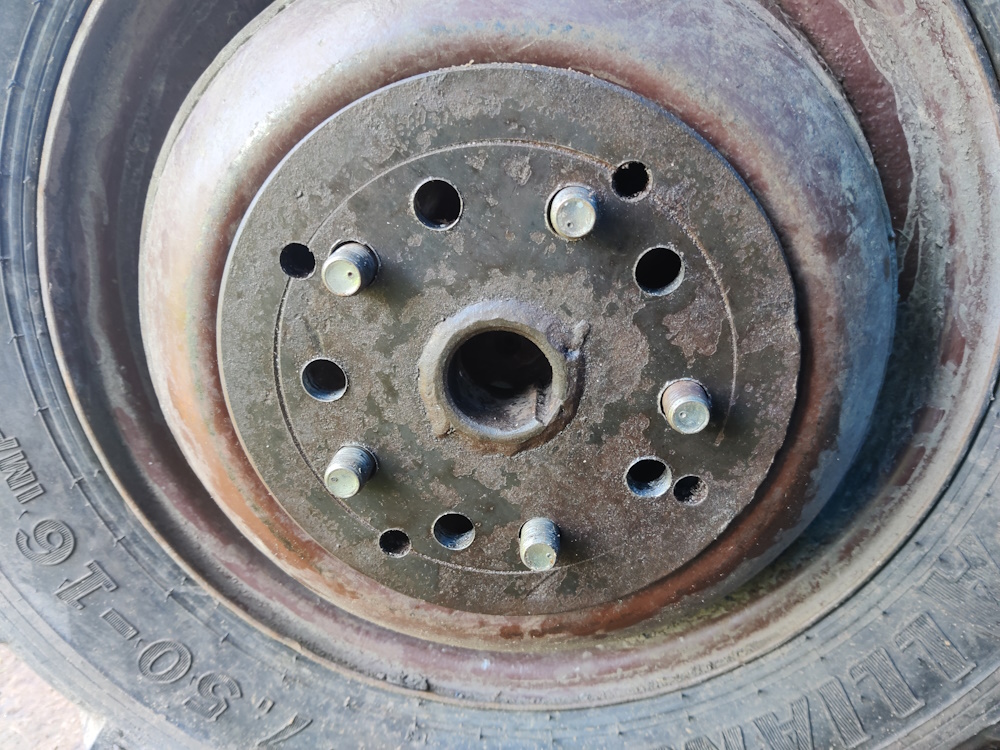

Selleks oli vaja rattaid, vahevõrusid ja mingit kavalat süsteemi, mis hoiab rattad neile määratud kohas.
Rattad sai soovist TZ4K omad, Barum rehvidega.
Olemasolevate poltide otsa seadsin 10 mm materjalist kettad, olid sellised juhuslikult olemas.
Kuna poldivalem on sama, siis lisasin kettale 10 uut ava, 5 ketta kinnitamiseks ja teise 5 lisa rataste ligi meelitamiseks.
Kettad said ikka mutritega kinnitatud ka.
Vahevõrud sai tehtud vanast boilerist, päris täpselt ei sobinud, sai 65 mm vahele lisatud. Selline on siis lõpptulemus.
Algsed on 7,5 tolli, lisarattad ainult 6 tolli, abiks ikka. Tegelikult ka, sest käru raskusest on peaaegu pool haakeseadmel.
