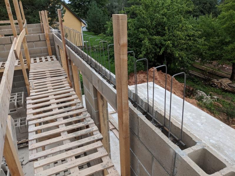

Nüüd sai lugeda lõppenuks kõik müüritööd allapool ülemist sidumisvööd. Hoone oli saanud oma projektikohased ukse- ja aknaavad. Tööpäevi sellise koguse Bauroc'i ladumiseks ja vahelaetalade lõikamiseks/paigaldamiseks oli kulunud kahe nädala jagu. Arvestades, et tegemist ei olnud sisse ostetud teenusega ning et eelnevate kogemustega polnud hiilata, võis lõpptulemuse antud ajahetkel lugeda heaks. Vähemalt endal võttis küll näo naerule, kui päike tööpäeva lõpus ennast hoone taha ära peitis...
Käesolev hetk enne sidumisvöö valamist sai ära kasutatud müüri osa diagonaalide mõõtmiseks. Viimati sai seda tehtud, kui sai alustatud esimese Bauroc'i kihiga. Pika lindiga (laseriga kaugusmõõtjat mul pole) mõõtes oli diagonaalide erinevus õige pisut alla 15mm. Raske on lindiga mõõtes väga täpset mõõtu saada, kuid 19 meetri juures saavutada alla 1,5cm erinevus diagonaalide osas oli endalegi väga positiivne üllatus. Kartsin palju suuremat erinevust.
[Pilt: IMG_3954.JPG?_t=1678564505]
Edaspidi läks kogu energia ning tähelepanu garaaži ülemise sidumisvöö koostamisele. Sidumisvöö vormideks olid taas Bauroc'i standardsed 375mm laiusega U-plokid. Neid kulus perimeetrisse pisut üle saja (ploki pikkus 500mm). Nurgaplokid sai lõigatud 45 kraadise nurga alla. Ülejäänud sinna vahele hanereas nagu ikka. Betoonivalu jaoks läks paika ka armeering. U-kujuliste rangi otsade sisse 12mm armatuurvardad. Kaks üles, kaks alla.
[Pilt: IMG_3955.JPG?_t=1678564505]
[Pilt: IMG_3956.JPG?_t=1678564505]
[Pilt: IMG_3957.JPG?_t=1678564505]
[Pilt: IMG_3960.JPG?_t=1678564505]
[Pilt: IMG_3961.JPG?_t=1678564505]
[Pilt: IMG_3962.JPG?_t=1678564505]
Sidumisvöö asus ruumi sisepinnast üle nelja meetri kõrgusel. Vajaminev betooni maht üle 1,5 kuupmeetri ehk umbes 3,8 tonni ning pisut enamgi. Juba sellise koguse mõtlemise peale ütles selg kindlalt EI. Sai tellitud pumi mis betooni kenasti oma pika londiga üles vormidesse pumpas. Enne valamist sai kogu armatuuri osa ka kergelt ploki põhjast üles tõstetud, et kogu metallosa kenasti betooni upuks. Kogu perimeetri ulatuses sai betoonivalu tihendatud vibranuiaga. Kahjuks valamisest fotosid ei teinud.
Kuna hoonel plaanis lamedapoolne viilkatus, siis tuli hakata tegema ettevalmistusi viilu otsade ladumiseks. Need tulevad samast Bauroc 375 plokist, mis välisseinadki. See tähendas, et ladumist tuli jätkata kõrguseni 6 meetrit. Selleks tuli pikendada olemasolevaid tellinguid. Päris "sarviline" sai.
[Pilt: IMG_3964.JPG?_t=1678564505]
[Pilt: IMG_3965.JPG?_t=1678564505]
Käesolevaga saab joone alla tõmmata hoone perimeetri osa seinte ladumisele. Jäänud veel vaid otsaviilud ning sisekonstruktsioonid teise korruse osas. Selline oli seis väljastpoolt vaadatuna. Kena valge "maja".

Suur pluss oli see, et olime kolmekesi ning väike traktor võimaldas koguse plokke suurest ukseavast juba teatud kõrgusele tõsta (alusekahvlid ees). Nii piisas üks mees ühe-kahe platvormi jaoks ning sisuliselt andsime materjalid käest kätte. Allpool on näha, kuidas plokid "rändavad".
[Pilt: IMG_3983.JPG?_t=1678819940]
Kriitilise tähtsusega oli jõuda 25. plokireani (5m kavandatavast põrandapinnast) nii, et mõlemad otsaseinad ja vaheseina pikendus oleksid kõik täpselt ühel kõrgusel. Sinna peale hakkab tulevikus toetuma I-tala. Allpool on näha vasak otsaviil laotud 25. reani.
[Pilt: IMG_3985.JPG?_t=1678819940]
Allpool on näha 24. rea ladumist. Kuna mul jäi eelnevalt kaks valesti tellitud 2m pikkust sillust üle, siis läksid need seal käiku - ei raatsinud jõude seisma jätta. Üks sillus ühele otsaviilule, teine teisele. Täpselt keskele ja 25. rea alla. Miks just nii? Sellepärast, et 25. rida tuli taas U-plokkidest, soliidse armeeringu ja betoonivaluga. Just see 25.rida peab olema see, kuhu toetub I-tala ning mis jaotab talle mõjuva koormuse ühtlaselt allapoole.
[Pilt: IMG_3992.JPG?_t=1678819940]
[Pilt: IMG_3994.JPG?_t=1678819940]
Allpool on näha vaheseina müüritisele laotud pikendust 200mm Bauroc plokist. See on T-tähe kujuline ning sellest saab üks I-tala toetuspindadest. Ka see T-kujuline konstruktsioon saab 25.kihiks U-plokkidest vormi koos armeeringu ja betoonivaluga.
[Pilt: IMG_3996.JPG?_t=1678819940]
[Pilt: IMG_3998.JPG?_t=1678819940]
Allpool üks efektne foto lõigatud viilu pinnast. Üleliigne plokk sai maha lõigatud väikese varuga. Siledaks ning täpse nurga alla sai vormitud riiviga.
[Pilt: IMG_3997.JPG?_t=1678819940]
Selline sai 25.rida oma U-plokkidega. Armeeringust pisut hiljem. See ei tulnud pelgalt armatuurvardast.
[Pilt: IMG_3999.JPG?_t=1678819940]
[Pilt: IMG_4001.JPG?_t=1678819940]
[Pilt: IMG_4003.JPG?_t=1678819940]
Allolevaks hetkeks on hoone valmis 25. kihini ja ootab I-tala saabumist ning paigaldamist.
