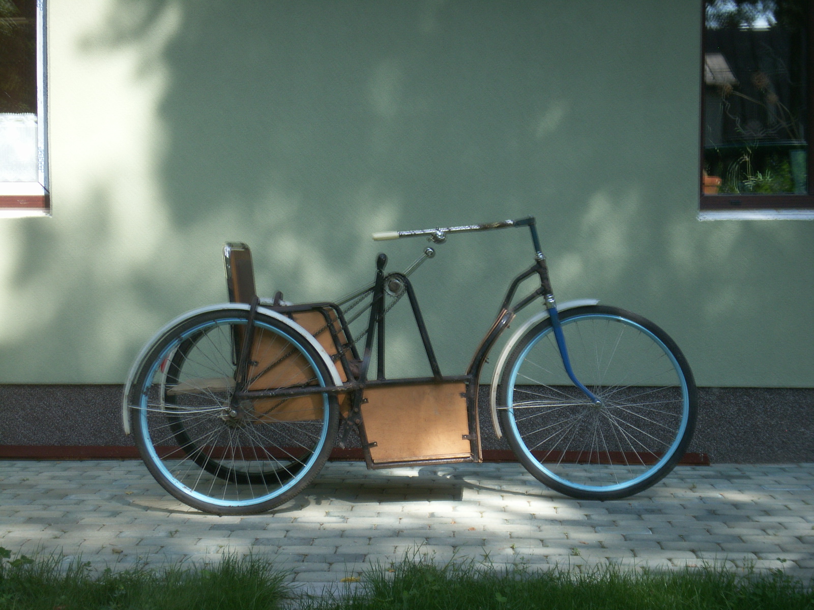

Edu. Soovitan kohe ringi vaadata kolmerattalise invajalgratta ning Kievljani kolmerattalise invamootorratta poole. Kui juba lasid end sellest teemast nakatada, siis varem või hiljem jõuad ka nendeni.
Eestimaal on olemas üks sõitev S1L (näha saab MOMU-s). Formika esimese postituse pildil olev invakäru S1L on Selide kollektsioonis ning on ka sõiduvõimeline (allpool üks pilt samas masinast liikuvas olekus). Erinevas staadiumis projekte on mitmeid. On ka üks originaalvärvis säilinud isend, mis küll halbade hoiutingimuste ja kehva valmistamiskvaliteedi tõttu vajab põhjaplekkide vahetust. Täiesti komplektne ning isegi esimene kollane registreerimismärk küljes. Omanik on väljendanud valmisolekut müümiseks, kuid hind on huviliste jaoks olnud kõrge.
Ja lihtsalt iseloomustamiseks mõned pildid Eestimaal olnud/olevatest kükloopidest ja nende jäänustest. Kunagi sai infot kogutud, kuna meie peres on selline masin olnud juba 25 aastat. Viimased 15 aastat ei ole aktiivselt selle teemaga tegelenud, kuigi aeg-ajalt on ikka käivitatud.

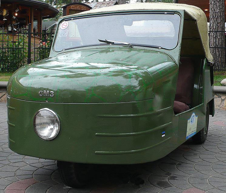

SMZ S-3A ja S-3A-M ehk nn "morgunovkasid" on 3 tükki musta numbri saanud. Ma soovitaksin autentsuse huvides valida register.evkl.ee lehelt selle mudeli iseloomustamiseks mõne kodumaise sõiduki pildi. Kõige paremini on õnnestunud A268, mis asub Põlvamaal - https://register.evkl.ee/apex/f?p=888:30...DUK_ID:289

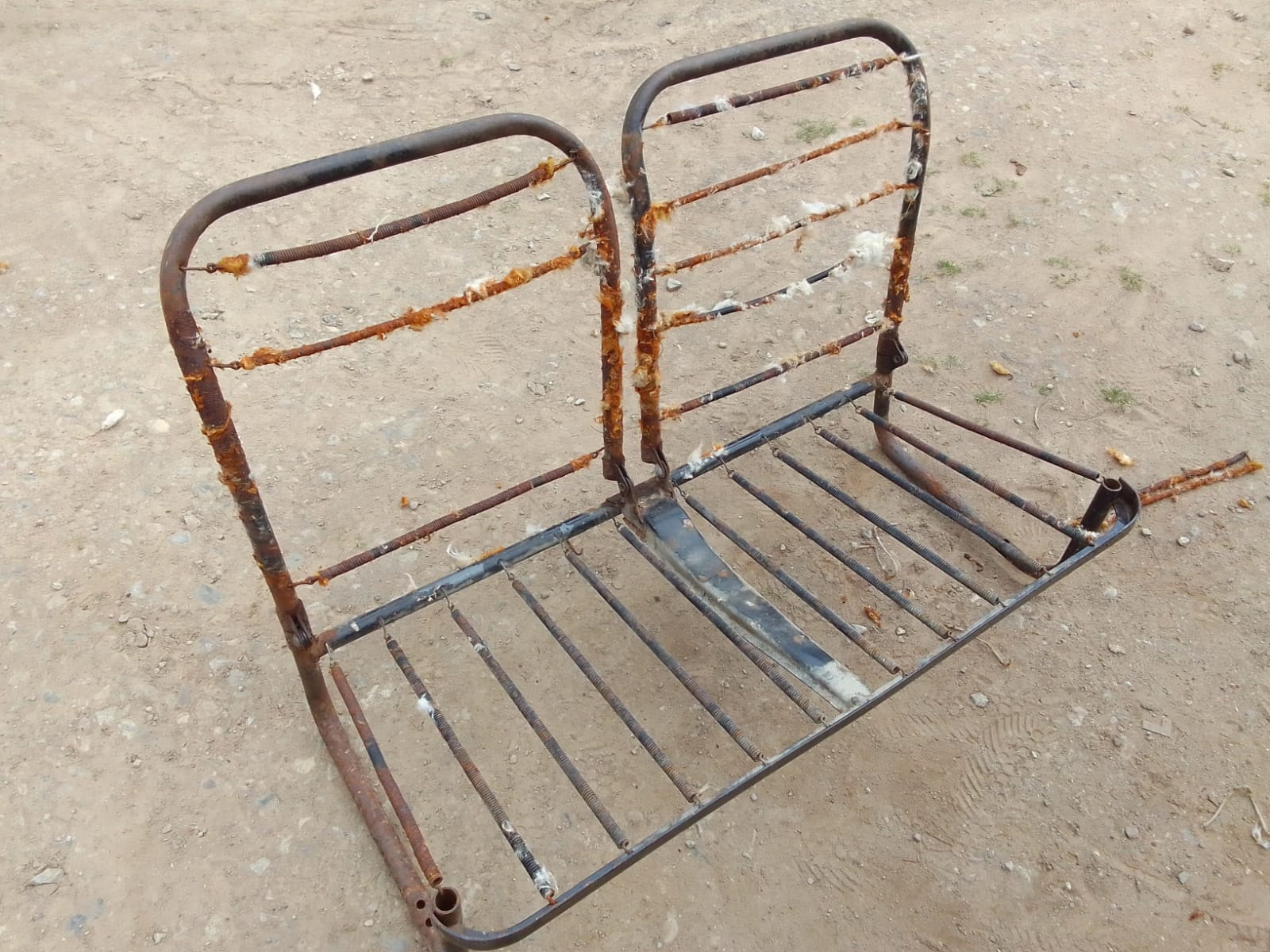

Sellel näitusepildil oleval "morgunovkal" on ilmselt S3D ehk uuema kandilise invakäru sillad, tagumiste ääretulede klaasid peavad olema punased, peegel on oluliselt kaasaegsem (pandi, mis parasjagu Moskvitsi toodangust saada oli), esimesed kaitserauad peavad olema kroomitud ning esimese numbri alus on paigaldatud tagurpidi. Istmetest nähaoleval osal puudub ülemine metalltoru - võib-olla on istmed õiged, aga polster on pandud ka üle käepideme. Miski häirib ka esitulede juures - neid oli sõltuvalt valmistamisajast vähemalt kaks erinevat tüüpi tõenäoliselt samal ajal valmistatavate traktoritulede valikust.

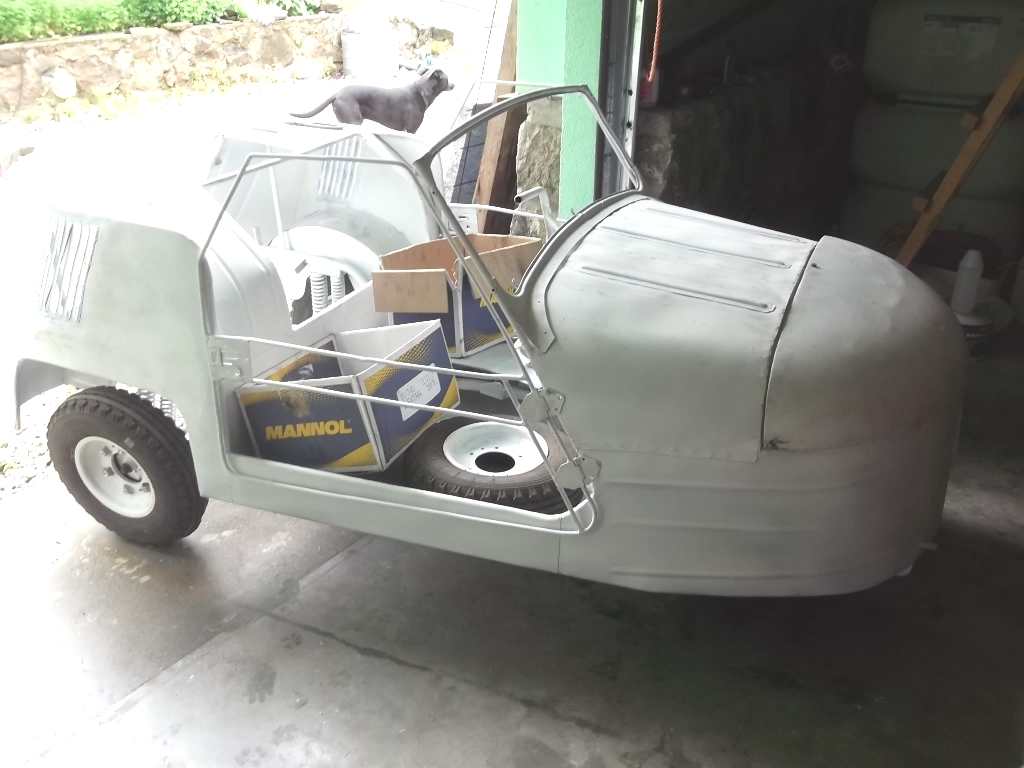

Morgunovka sai laiali poodetud ja ega midagi head seal pole. Aeg on teinud oma töö ja taastamist palju. Kui kere liivapritsist tagasi üks kord jõuab, siis võib esimese infarkti üle elada. Eks tuleb juppe ükshaaval taastama, värvima hakata. Kummidetailid ka kõik õhtal.

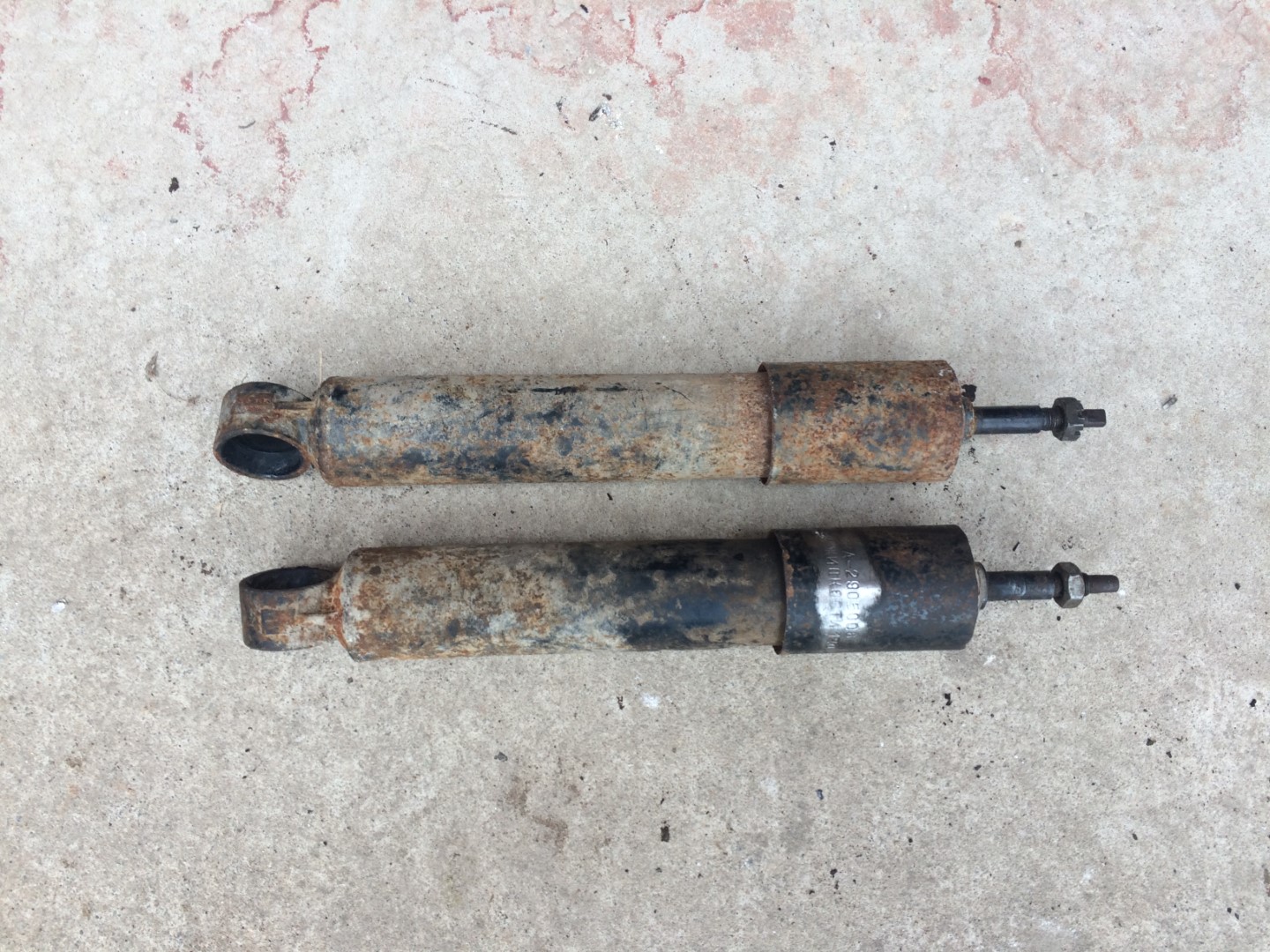

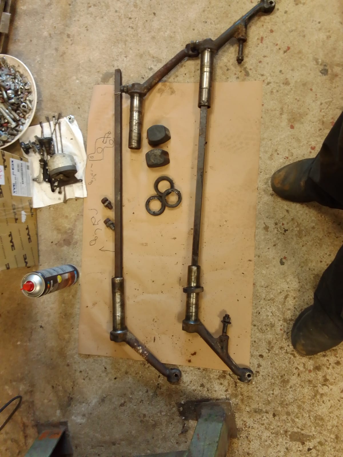

Jätkub Morgunovka molekulideks lahti võtmine. Allpool on pilt amortidest, kas kellelgi on aimu, mis masina küljest need pärit on.
#16
Pakun amortideks piruka mosse, alumised puksi silmad tugevdustega.

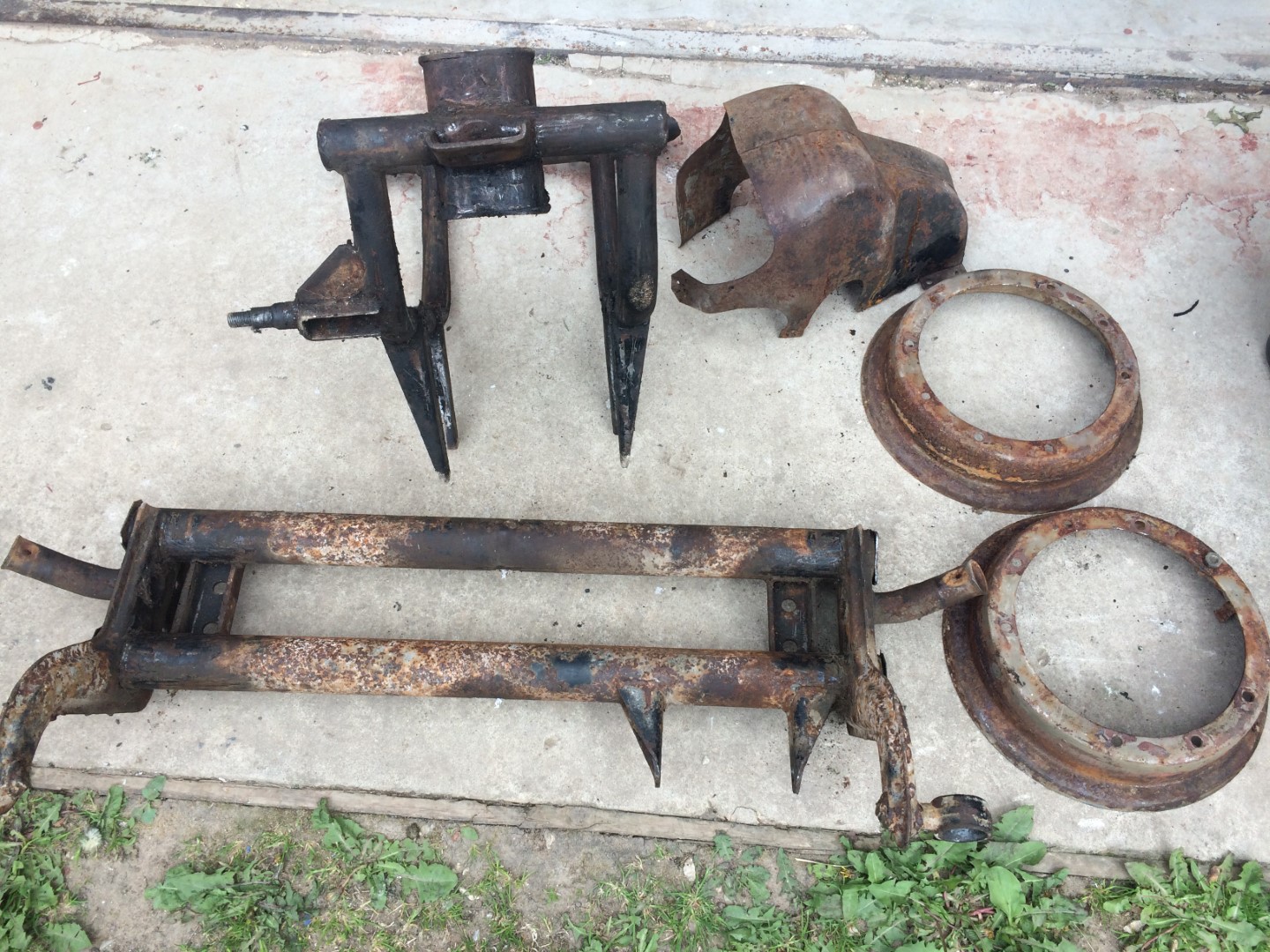

Esimesel ja teisel pildil olevad tagasilla osad nagu muraveil.
#18
Silma järgi pakuks et amordid on Zaz-965 eesmised, kuid tootekood peaks olema seal haljaks nühitud kohal.
#19
Kataloog annab koodiks СЗА-2905006 elik tegu anaal-ooge mitteomava tootega.
Ka selle kandilise invaka juures, mida paar aastat tagasi tegime, oli terve rida selliseid jubinaid, mis ei osutunudki muude vene masinate juurest pärinevateks.
Austet ksf Formika võib kataloogist ise järele kaeda.

(30-05-2023, 14:38 PM)honkomees Kirjutas:  Kataloog annab koodiks СЗА-2905006 elik tegu anaal-ooge mitteomava tootega.
Selge, tänan.
