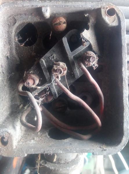

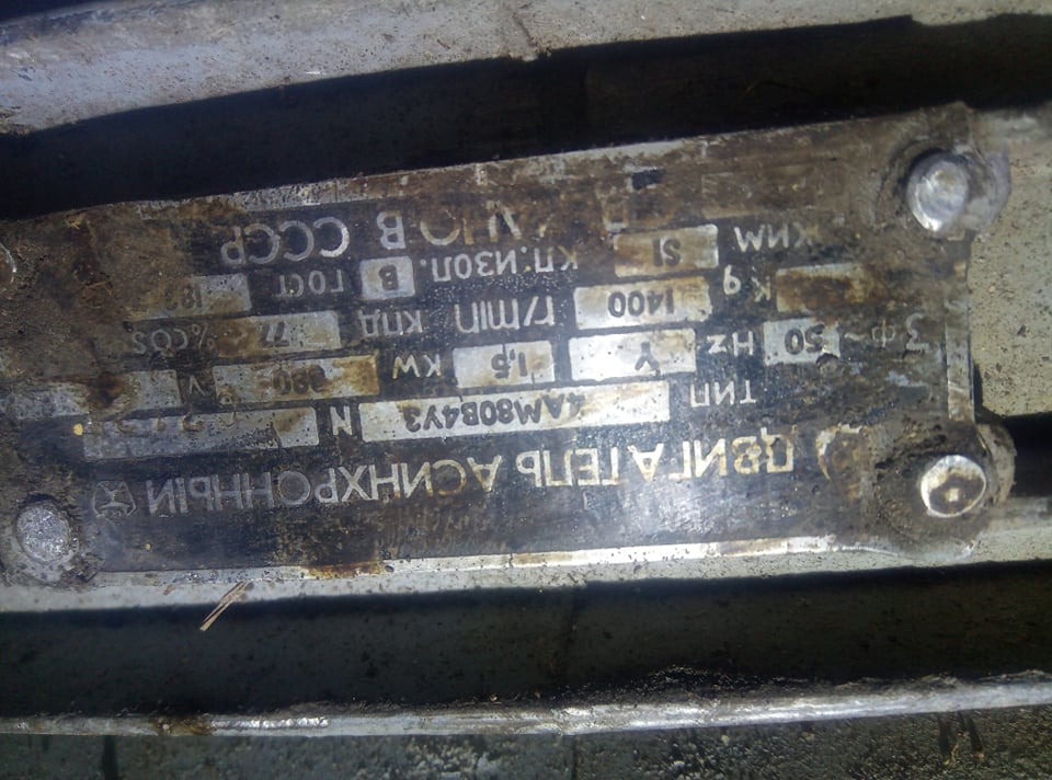

Sattus ette üks elektrimootor mille sooviks tööle panna,aga kruvisin karbil kaane maha ja kena üllatus.Tavaliselt olen näinud 6 polti püsti kaane all kust 6 kablat lähevad mootorisse,sellel lähevad 3 kablat...380v pealt sooviks käivitada kuna muud voolu pole ja sildilt loen välja y ehk täht ühenduse...Kas tulebki lihtsalt eri faasid eri poltidele panna ja korras või?Mootori margiks loen nagu 4am80b4y3 ,aga googelmoogel ka ei aita...
Igale otsale oma faas ning kui julgust puudu jääb siis pane igale faasile veel omakorda võimsam hõõglamp jadamisi vahele.
Täieliku errori puhul hakkavad lambid põlema.
Normaalse töökorra puhul hakkab mootor vaikselt tööle.

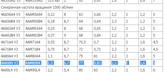

электродвигатель 4ам80в4у3 Selle otsinguga tuleb küll. Näiteks selline tabel: https://nasoselprom.ru/electrodvigateli-4a-4am ja sealt pilt:

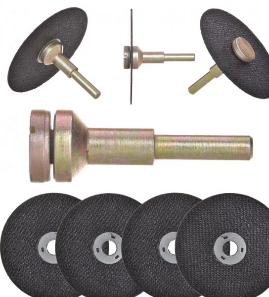

Oleks vaja pneumo nurklihvijale lõike-/lihvketta adapterit. Oskab keegi juhatada, kus pealinnas sellist võiks leida?
Võll 6mm ja 75mm ketaste siseava 10mm.
(11-03-2023, 14:14 PM)isandpauk Kirjutas:  Oleks vaja pneumo nurklihvijale lõike-/lihvketta adapterit. Oskab keegi juhatada, kus pealinnas sellist võiks leida?
Kui mujalt ei leia, siis saab mu laua pealt Nõmmel. Hiljuti treisin ja võin vabalt omale uue lasta.

Stokker.ee ja otsingusse Pferd kettavõll ja seal ka 10mm olemas
(16-03-2023, 00:16 AM)Mart69x Kirjutas:  Stokker.ee ja otsingusse Pferd kettavõll ja seal ka 10mm olemas
Ongi nii. kettavõlli peale tuleb otsingust päris palju erinevaid välja.
Suutsin vahepeal juba ksf. margus61 tehtud võlli enda juurde vedada ja sellele ka tuld anda, kuid alati on hea teada, kuskohast juurde saab.
