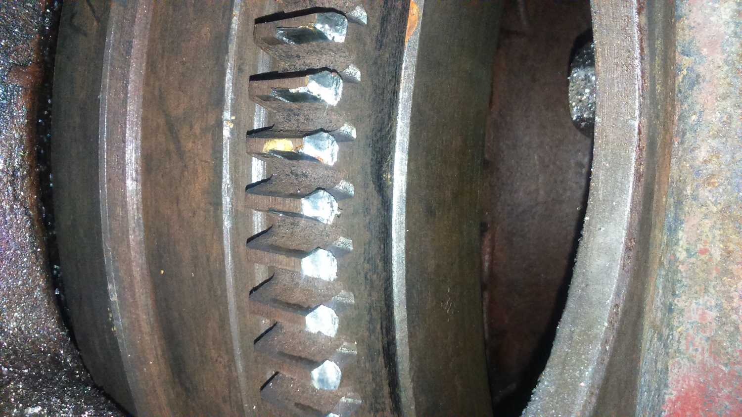

Vana hammasvöö oli ühest kohast rohke kulumisega, ilmselt seisma jäämise moment. Ja seetõttu starter kippus teinekord hambaid käristama. Mõni targem rääkis, et muuda hammasvöö asendit, teine soovitas hoopis ringi keerata ja sellele poole ka siis kaldsälgud teha. Asi paarkümmend aastat vana ka ja sai ikka sügisel vahetus ette võetud ja poest uus sisse. Uus sai ka starteri pendiksi hammasratas.
Ja nüüd kevade poole jälle tuttav käristamine. Kuidagi väga ruttu asi otsa saanud ja avanes selline pilt.

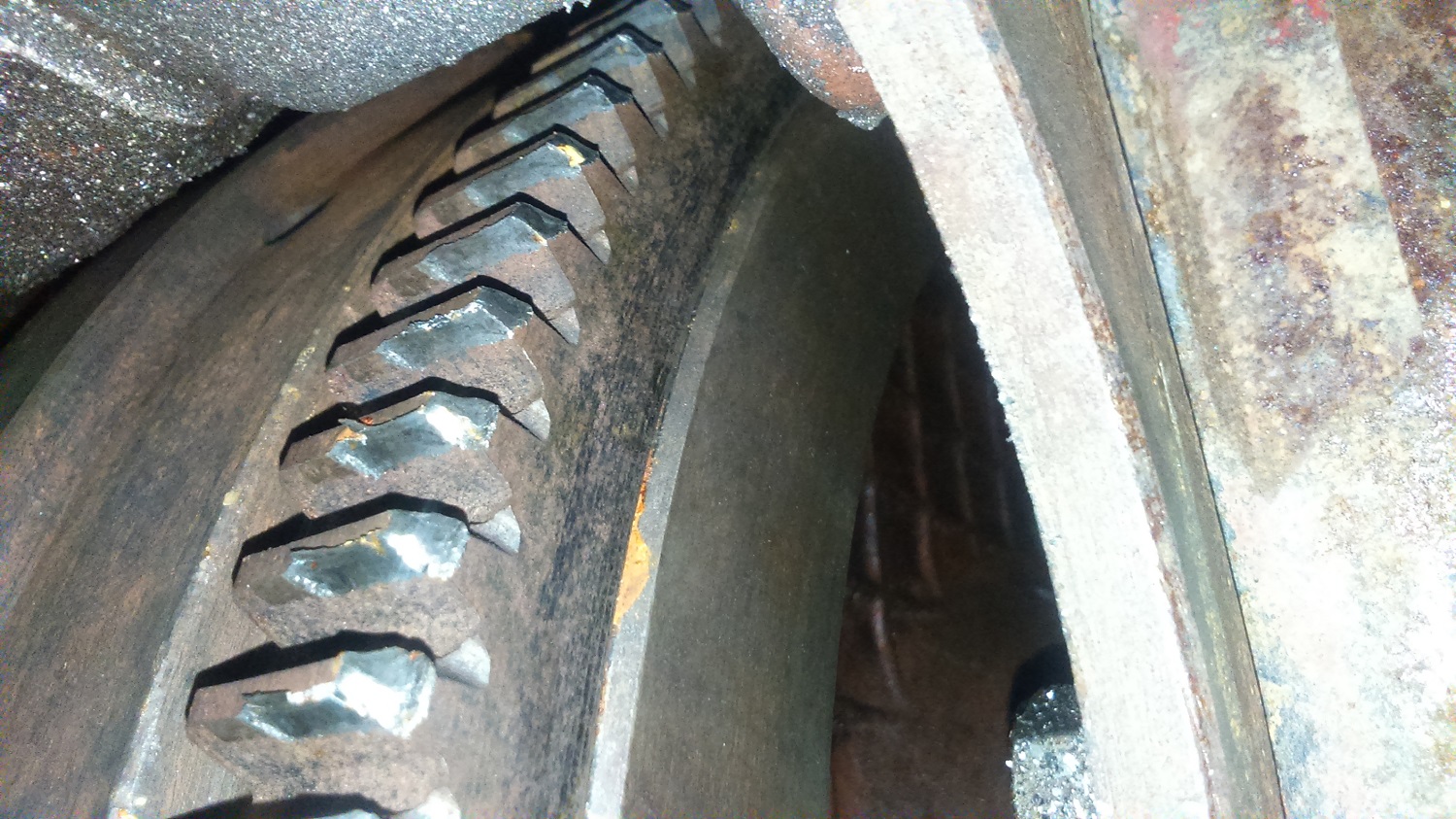

Hammasvööl ka kikud otsast läinud.
Oskab keegi öelda, kas hammasvöö materjal peaks olema ka miski tugevam võrreldes lehmavaia rauaga?
See poest ostetu tundub pehme olevat. Sest hammaste küljele arvestatavad lohud sisse kulunud ja ääred teravaks pressinud. Ja seda kõike olematute käivitusarvude juures.

Hammasvöö peab olema ikka sedapalju kõva, et starteri hammasrattast jälge peale ei jää. Pildilolev on ikka väga lehmavaiaraud, kui ühe aastaga sääraseks on kulunud.
Hambumisjälg on ka nõnna imelik. Hammasvöö ja starteri hammasratta hammaste arvud on ikka õiged?
P.S.
Starteri hammastel on hambumisjälg parem kui hammasvööl, ilmselt on hammasvöö hambad loomingulised.
Tark tegu oleks olnud vana vöö maha võtta ja teise asendiga uuesti peale panna.

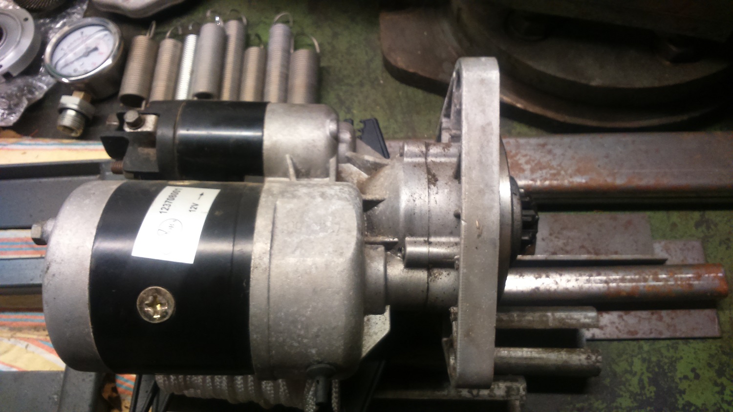

Neid hambaid ja hambumist  vaadates on selge, et starteri hambad ei lähe nii sügavale hambumisse kui vaja.  Ideaalis peab hakkama starter vedama alles siis kui hambad on korralikult hambumisse lükatud. Siin tundub, et starter jääb liiga kaugele ja tõenäoliselt hakab vedama liiga vara.
Starteri hambaid vaadates tundub isegi, et juba töötav starter  surutakse vastu hammasvööd.
Või on hammasvöö liiga kaugel?

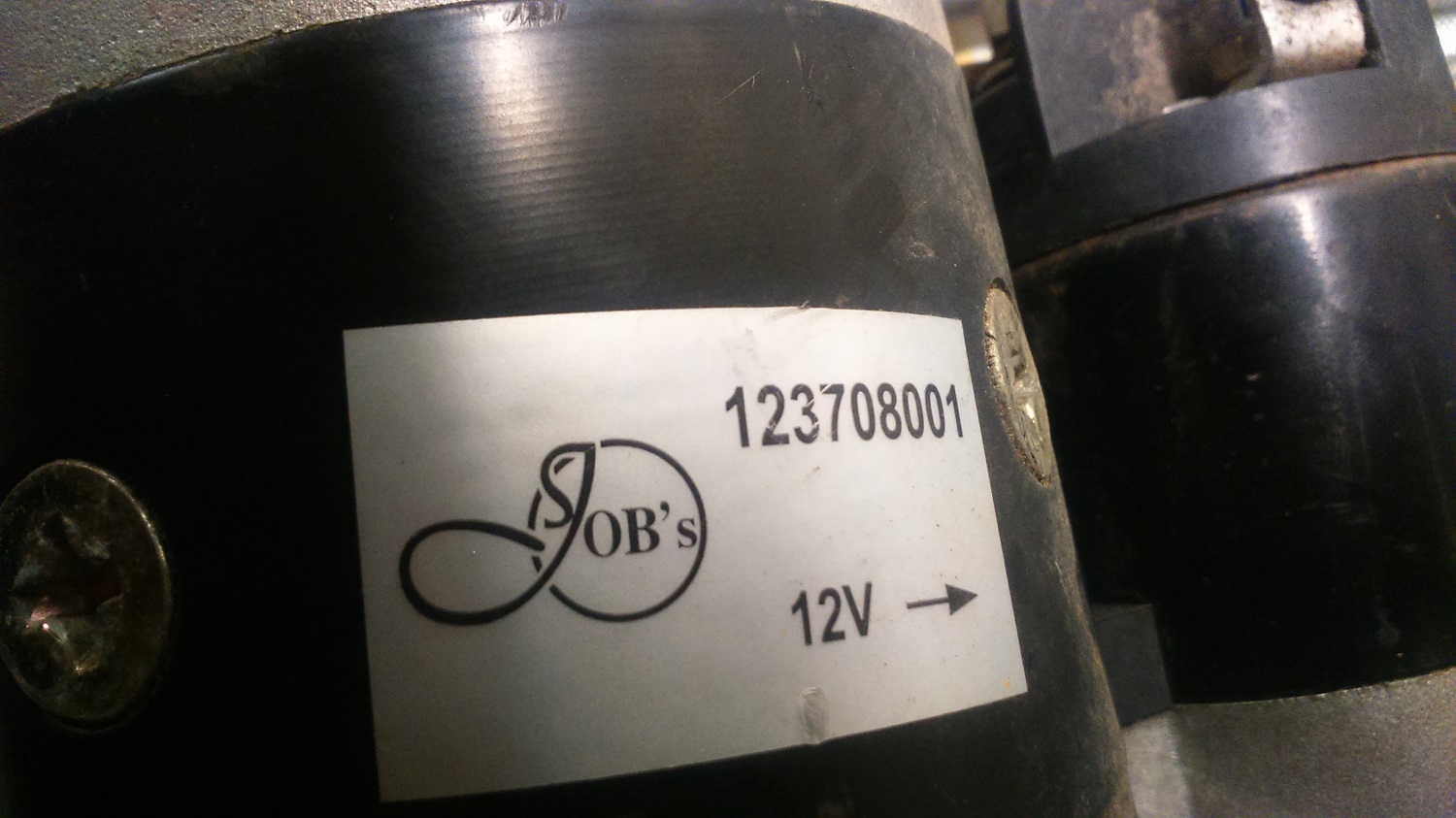

Starter on Magneton või mõni kollaste käekeste tehtu?
Odavate starterite tüüphäda tundub nagu Jobana ja teised temataolised, kus see hark mis pendiksi välja lükkab on nii pehme et paindub ära ja siis ta ei hambu ning vool antakse enne kui hambumine tuleb.
Üksvahe tehti neid isegi sirgete nuutidega pendiksil, mis on uskumatu füüsikaseaduste rikkumine.
Igatahes töötama peaks nõnda, et kui lülitada siis pendiksi tõmbemähise kaudu toidetakse starteri mootorit mis suudab pisut liikuda kuni saab hambasse minna ja alles siis ühendab tõmberelee voolu taha.
Spiraalnuut aga veab töötava hammasratta lõpuni hambumisse.

Kui tähelepanelikult vaadata, siis ennemal ajal on ikka starteri hammasratas sügavamale liikunud. Tumedam laik näha praeguse läikiva kõrval. Aga see vähem nagu praegu sisse liikumine võib tuleneda sellest, et starteri hammasratta ots ära äestunud.
Starter Jobana siis ilmselt.
On, mis on. Tänan kaasa mõtlejaid. Eks tuleb Magnetoni starter osta ja panna vana vöö teistpidi keeratult tagasi.
