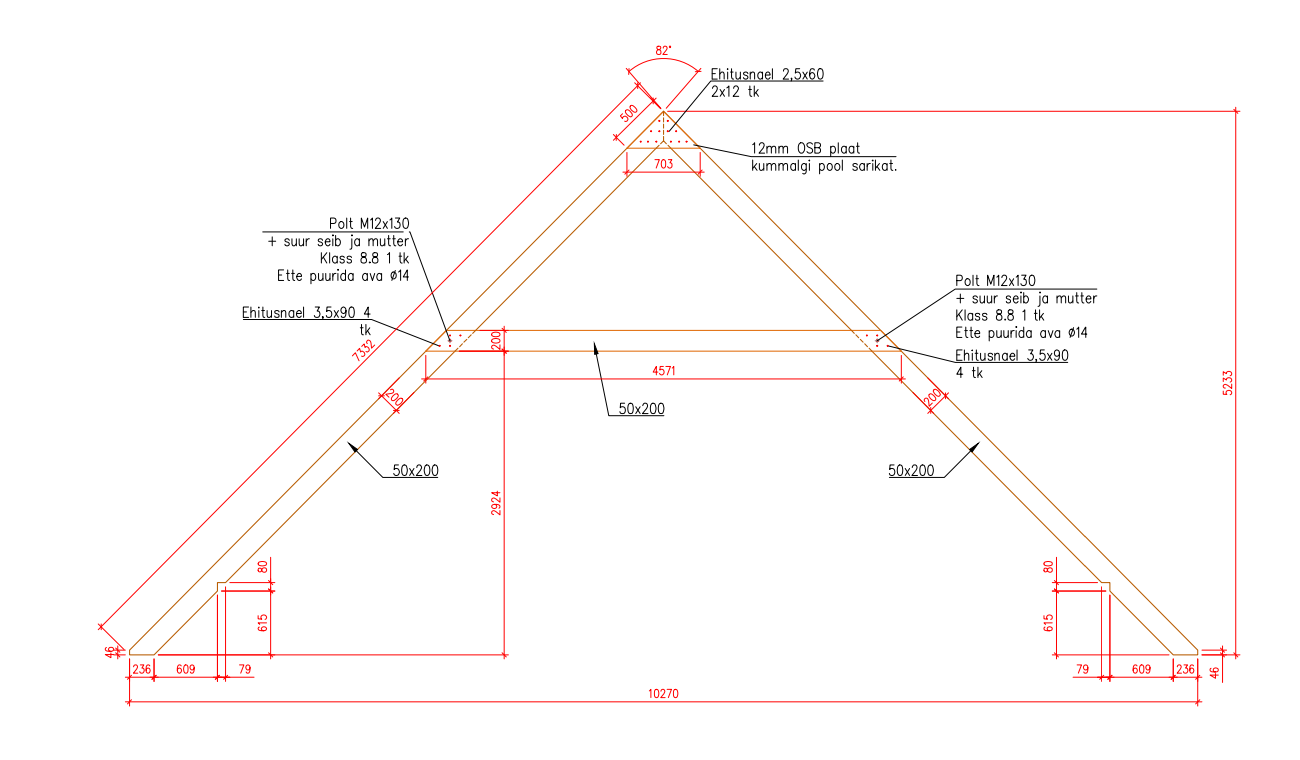

(26-03-2023, 10:19 AM)Raivo Kirjutas:  See pennide värk paistab küll räigelt üledimensioneeritud.
Ma huvi pärast juba algul vaatasin, et selle mõõdu ja sammuga sarikas peaks kandma ka ilma pennita.
Aga teemaalgatajale sügav kummardus ja keeldun respektist ühtlasi oma kuuriehitusi siin foorumis kajastamast Big Grin
omal sama mõte, et kas arvutustega ei eksitud koma kohaga kuskil ?
paistab selline 10x üle pingutatud.   Rolleyes
huvitav milliste koormustega arvutati kui nähti ette ühele sarikapaarile kahte penni ja veel
kahe penni vahele nähti veel ette prussi, et vältida pennide vibuks tõmbamist arvestades nende ristlõiget
arvestades seda sama I tala ja prusside ristlõiget ja nende tihedust tundub nagu oleks alpi mägimaja kus katusele võib tulla 2...3m lund
muidugi positiivne on see et pigem tugevam kui nõrgem.
talupoja tarkusest ja märja näpug vastu tuult vaadates oleks pakkunud 5x20 prussi sarikaks meetrise sammuga ja 5x10 penniks ja se kõik mõne 200 naelaga kokku.
ju oleks ka ära kandnud ja ilma selle 300se I talata  Toungue eks sellisena ju kunagi ehitati maju, kuure ja lautasid  Big Grin
seda viimast tuleb võtta siis naljana mitte ehitussoovitusena.
Ei taha targutada, aga see tänapäeva inseneriteadus ongi kaks polti ühe sõlme kohta? Materjali gabariite vaadates kas see on õige, et nad omavahel lähestikku on- tõmmanud vähemalt poldid diagonaali laiali (pennidel)? Vineeridest põskel on ka pikkust, et oleks saand poldid laiali tõmmata. Vabandan-ei taha targutada  Wink
Aga muidu hoian silma teemal peal (pos. võtmes) kuna ootan mind huvitavat teemat  Wink.
KOGU see ehitus on vähemalt kümnekordselt ülediomensioneeritud! Tore vaadata sest töö on ju suurepärane aga küsimus on MIKS??? Käid mööda saja aasta vanuseid ja veel vanemaid hooneid, näiteks mõisate häärberid ja ka kõrvalhooneid, vaatad neid, nende sarikaid, sarika sammu, kinnitsuvahendeid, toolvärke ja siis seda... MIKS??? See on "millegi" puudus, mis tänases ühiskonnas sunnib nii räigelt raiskama! See on juba ajuvaba, kuhuni on mindud. Minul isiklikult hakkab juhe vaikselt kokku jooskma idiootsustest ja hiilimisi on arvutsisse akendeks tekkinud erinevad kinnisvara kuulutused kohtadest, kus pimedatel talvekuudel käidud-oldud. Ma täitsa mõistan vanatehnik Harri Tiidust ja naudin nende tegemisi telest Wink Äkki ühel ööl tuleb -25 külma ja äkki ühel talvel tuleb meeter lund... ja selleks "äkkiks", mis tähendab titel püksisittumist, kulutatakse üüratu raha ja energia??? MIKS? Vaatasin siis ka PV asja, see 1kWp tootmine Ebre delta alal. No ei ole keeruline A-energiamärgist teha Big Grin

Topeltpenniga üle dimensioneerimine ei tee asja halvemaks. Kulutatud ressursi teemat samuti ei ole mõtet arendada - igaüks ise teab, kuidas, kuhu ja kuipalju.
Eespool jäi silma, et konstruktor oli ette näinud 3tk M14 polti. Pandi aga 3xM16 polti ja puuriti nende jaoks 3x18mm augud. Seda järele ei teeks. Esiteks tehti sarikasse kolm ava, koguläbimõõduga 54mm, mis vähendab mingis arvulises väärtuses rohkem sarikate kandevõimet kui konstruktor oli ette näinud oma arvutuse (3x14mm) puhul. Teine teema on, et kui tehtav sõlm just lõtku ei eelda, tuleks ava teha võimalikult täpne, puidu puhul ehk isegi grammi jagu väiksema läbimõõduga kui kinnitusvahend. Prussi puhul pennide ühendamisel sarikaga 15,5mm puuriga oleks ise lähenenud ja ülemiste ühenduste puhul, kus vineerist lapid 16,5mm.
Mis puudutab poltide pealt kokkuhoidmist ja keermelatist vajalike juppide voolimist, siis teist korda vist ei teeks mõeldes relakatööle kulunud ajale!? ..aga olen ka ise selle tee läbi käinud Smile)
Meelisele - ilma joonisteta, talupojatarkusest 145x45 penniks (sest kui sarikas juba höövelmaterjalist, siis olgu ka penn, eksole), kummagist otsast penni 4x120 tavalist musta naela 4tk sisse, naelte läbiulatuvad otsad kindlasti 90 kraadi alla vastu puitu ja lõpetuseks 1xM10 polt, suured seibid ja mutter kummassegi penni otsa.
Kes Te siin ütlete, et 2 m sarika samm ja käsivarre jämedune kärab küll... No ei kära nüüdsel ajal enam. Puukuurile ehk jah, aga eluhoonele või garagele mitte. Esiteks ei soojustanud vanal ajal katusealust mitte keegi, teiseks oli katusekate põhiliselt laast, mis kaalult kerge ja läbivajumisel töötas kenasti kaasa ilma vettpidavust kaotamata. Soojustused, tuule- ja aurutõkked ise juba eeldavad nüüdsel ajal kabedamat sarikat. Kas ta just villa sammuga peab olema, on iseasi. Ka minu arvates on selle garagega paljudes asjades tõsine overkill tehtud, aga eks see ole omaniku valik. Oma rahakott, ise teab. Overkillist ju otseselt midagi halba ka ei sünni.
 Mul oleks selline küsimus: kas seda metallist haripärlinit otsast vaadates tal mingit läbivajumist oma raskuse all ka näha oli? Enne kui post paika sai.
M16 kinnitusvahendid tunduvad ka rämedalt üle pandud, ammu enne annab see puit sul seal järgi... enda hingerahu on ka tähtis, aga kordades liialdada ei maksa.
Mäletan kui enda majakatust sai tehtud ca 10 aastat tagasi, siis sarikate otsad said vaheliti pandud, ning need ja pennid said kokku pekstud tavaliste 5mm ehitusnaeltega Big Grin
Loomulikult ei arvutanud keegi seal midagi, aga sellist tunnetki pole et miskit seal järgi peaks andma.
Mis see tänapäevane plekk siis vanast laastust nüüd ikka raskem on. Põhilise koormuse annab sulalumi ja tormituul, kui katus sellise nurga all on, et lumi ise maha ei sõida.  Ja lõppude lõpuks ongi oma vaba valik, kas alguses panustad rohkem sarikasse või käid pärast igal talvel lund alla ajamas.
Aga kui hoone on 100 aastat vana ja sarikas, kuitahes lahja ja harv ta ka poleks, on siiani püsti, järelikult on ta piisav. Ju on kunagine peremees vähemalt korralikud kaikad valinud, kui ta neid ka palju ei leidnud. Ja ilmselt on läbivajumine ka suurem, kui tänapäeval keegi tolereerida tahaks.
Keermelatti on ka mitmesuguse kvaliteediga, teinekord on mõistlikum südamerahu tarvis tugevam latt võtta.
Kinnitusvahendeid valides tuleb arvestada sellega, et igale liitele mõjub jõudusid kahes suunas. Tõmbele ja lõikele. Olenevalt liite iseloomust ühtepidi rohkem kui teistpidi. Tavaline ehitusnael on väga heade omadustega lõike suunaliste jõudude osas, ent tõmbele kuigi hästi ei toimi. Seetõttu on teinekord mõistlik kombineerida nael-liidest poltliidesega. Piltlikult öeldes siis, polt tagab selle et liide koos naeltega lahti ei tuleks. Naelad aga tagavad tugevuse lõike suunas.
Lisasin näite konstruktori poolt tehtud sarika plaanist. Kusjuures ava on tõepoolest ette nähtud puurida suurem kui polt ise.
Sellist liidet (nagu ülemisel joonisel pennide kinnitamiseks) kasutatakse eelkõige kohas, kus liidetavate konstruktsiooniosade hulk ja paksus on tavalise ehitusnaela jaoks sobilik. Antud juhul siis 2x50mm pruss. Kui võtta selline liide nagu teema algatajal, kus on vaja liita kokku 3x50mm prussid (või rohkem), siis üldiselt eelistataksegi puhtalt poltliidest. Eks saaks ka kahelt poolt naelaga, aga küllap siin on lisaks muudele küsimustele natuke ka ehitusmugavuse peale mõeldud. Kui sarikaid monteerida enne kui need püsti ära on tõstetud (ma tegin nii), siis alt üles naelu lüüa on päris vilets. Ka ülemise tipu plaadid sai ühele küljele alles päris lõpus monteeritud seetõttu.
Lisaks siis näide toplektsarika plaanist. Kus pennide kohas on liide 4x50mm prussi (topelt sarikas + topelt penn).

Tänud taas kõigile sisuka arutelu eest. Väga hea on näha elavat ja teemasse minevat diskussiooni.
Minu jaoks on tegemist esmakordse ehitusprojektiga üldse. Sisuliselt sai ilma oskusteta pea ees tundmatusse vette hüpatud ja ujuma hakatud. Kõige sellega tahan öelda, et juba sellise projektiga poole peale jõudmine laiendab silmaringi ja arusaama ehitamisest kui sellisest ikka meeletult. Kui kunagi midagi ehitanud ei ole, siis on selgelt võimatu hoomata ja aru saada, mis ja kuidas tegelikult toimub. Kui palju võtab üks või teine tööetapp ressurssi, kuidas "pulgad" oma peas eelnevalt kokku panna ja kuidad 3-4 etappi ette mõelda, kogu materjalimajanduse etteplaneerimine, paberimajandus, võimalikud vead ning möödapanekud. Ütleks, et täitsa teadus - vähemalt minu jaoks. Mis on aga põnev on see, et iga liigutusega tekib aina enam entusiasmi ja tahet teha ikka rohkem ja paremini. Ning iga liigutus, mida teed, aitab paremini mõista, mida teised inimesed on teinud või on tegemas (kasvõi antud foorumi teemasid lugedes).
Mis puudutab arvamusi üle dimensioneerimise osas (pean silmas materjali), siis rahustaks kaaskodanikud maha. Kõigepealt vaatame hoone mõõtusid. On oma kõrguse kohta väga lai, võrdlemisi madal ja väga lameda viilkatusega. Sellisel puhul peabki katus olema tugevakonstruktsiooniline, veel enam et kasutatud ei ole ferme. Katusele on koormus tegelikkuses korralik - altpoolt vineerplaat, sees 250mm villa kogu ulatuses, tuuletõke, topeltroov (kile tuleb vahele), katuseplekk. Sama ka muus osas - kõik on tehtud põhjusega. Lisaks on oma arvutused teinud konstruktor, kelle oskustes ja teadmistes ei ole ilmselt põhjust kahelda. Minu puhul tehti katuse tugevusarvutused mitte pelgalt katust silmas pidades, vaid mees hakkas minema seintest. Seina materjal, sidumisvöö asukoht ja suurus, müürlati asukoht ning paigutus; seejärel tala materjal, pennide kõrgus sarikate suhtes et teise korruse ruumid saaksid korraliku kõrgusega lae; I-tala tugevusarvutused nii talale kui tala tugipinnale jne jne.
Mis puudutab konkreetse ehitise konstruktsiooni ja selle nimetamist üledimensioneerituks ning raha/ressursi raiskamiseks, siis olukord ei ole üldse nii. Seltsimehed, püüdkem vaadata asju laiemalt ning istutada ennast ka teiste inimeste kingadesse. Vaadake, see garaaž peab pakkuma mulle 25-30 aastat sooja tööruumi oma hobidega tegelemiseks ning majapidamise ülalpidamiseks. Peale mind peab see ära kestma minu laste eluaja ning loodetavasti saavad ka minu laste lapsed seal esimest korda näpud õliseks tehtud. Ma ei ehita asja mõttega, et "pärast mind tulgu või veeuputus".
Mis puudutab ehtise hinda (nimetame seda siis raha raiskamiseks) siis on asi hoopiski vastupidine. Planeerisin selle garaaži ehitust aktiivselt 2-3 aastat, vaikselt unistasin varemgi. Teemasid oli vaid kaks:
1. Hoone suurus, funktsionaalsus ja kõik see, mida ma reaalselt vajasin. Ehk need asjad olid paigas ja muutmisele ei kuulunud.
2. Projekteerimistingimused - ma ei saa muuta seda, mida ametnikud mul teha ei luba. Ehk pidin arvestama ka ettekirjutustega.
Kõik see, mis edasi toimus ja toimub tänaseni, on säästmine ja ökonoomitamine. Miks see garaaž on üleüldse selline nagu ta on - võrdlemisi tugev vundament, massiivsed kiviseinad, meeletu enda tehtud töö. Aga sellepärast, et see oli ja on minu jaoks odavaim lahendus. Ütlen päris ausalt, et olen veetnud kümneid magamata öid ja lugematult päevi arvutades, et mis iga liigutus selle hoone juures maksab ja maksma läheb. Ma ei ole rikas inimene, ma ei suuda omale uut autot liisida/osta ega šikilt riides käia. Tavaline inimene olen ja käin palgatööl. Kes on oma kätega ühe maja valmis ehitanud, see saab aru, kuhu raha läheb. Põhiline raha ehituse juures läheb poolfabrikaat materjalidesse, tööjõudu/teenustesse ja sisetööde peale. Kellel on raha, see laseb ehitada, kasutab poolfabrikaat materjale (sandwitchpaneelid, soojustatud ehitusplokid, fermid, betoonelemendid, soojustusvormid jne jne). See kõik võib tunduda (ja kindlasti ka on) moodne, keskkonnasäästlik, soojapidav, kerge, väikese kahjuliku jalajäljega, kuid see on kallis. Nii kallis, et mina paraku ei suuda seda maksta. Miks kallis? Sellepärast et töö maksab - keegi mõtles välja sooja sandwitchpaneeli (mõtleja tahab raha, valmistaja tahab raha, müüja tahab kasumit), moodsad asjad samuti maksavad (marginaal lisaks eelnevale juures juba sellepärast, et on moodne), vormid-fermid-elemendid - kõik need peab keegi sinu eest valmis tegema ja ka see maksab. See kõik on äri, ehk rahakulu lõpptarbijale. Mina panin lauale oma rahakoti ja ainuke võimalus oli hakata ise ehitama, poolfabrikaate kasutada ei saanud, sest polnud raha. Kõik tuli ise oma kätega valmis teha - kivi kivi haaval, pruss prussi haaval. Palju asju ei ostnud ettejuhtuvana poest, sest osutusid liiga kulukaks. Ikka kiikasin turule, ostsin jääke siit-sealt ja ka second-hand materjali, lunisin pakkumisi erinevatelt müüjatelt. Oma töö ei maksa, oskusi on võimalik omandada ja lihvida ning sellest tulebki rahaline sääst. Ja mitte väike. Mul olid paberil variandid ehitada Bauroc plokist, Fibost, puitkonstruktsioonidest, sandwitch paneelidest, betoonehitis. Arvestades, mida ma garaažilt tahtsin (mõõtmed, lae kõrgus, soojuspidavus, tulekindlus ja see et see kannataks 30+ tonni tehnikat sisse vedada) ning arvestades, missugused olid minu rahalised võimalused osutus üsna oluliselt soodsaimaks variandiks Bauroc 375 plokk. Igal inimesel on erinevad arusaamad, võimalused ning soovid, kuidas ta midagi teha tahab. Minul olid sellised - ise käed mustaks teha, vait olla ja pihta hakata. Mitte kordagi kuni tänase päevani ei ole mõelnud, et oleksin ikka pidanud kogu teenuse sisse ostma.
Selle hoone võtmed kätte põrandapinna (esimene korrus pluss natuke teist korrust) ruutmeetrihind tuleb kopikas alla 330 euro, mille materjalide ja töö peale kulutanud olen ja veel kulutamas olen. See sisaldab kõike mõeldavat: 40m 4m laiusega juurdepääsutee ehitus koos materjalidega, 100+ meetrise drenaažitrassi ehitus koos materjalidega, hoone vundament nullist koos ehituse ja ettevalmistusega, täitematerjalid (killustik), 160m2 ehitusaluse pinnaga hoone ehitus mis on osaliselt kahekordne ja osaliselt läbi kahe korruse, kogu siseviimistlus, kanalisatsioon, veesüsteem, elektriprojekt koos arvutustega, kogu elektriinstallatsioon koos toitekaabli hinna ja vedamisega ehitusplatsini, betoonpõranda alune täide ja soojustus, korralik betoonpõrand kõikidesse ruumidesse, põrandaküttesüsteem (õhk-vesi) koos pea 700m torustiku ja kütteaparatuuriga, neljalõõriline korsten, tuletõkkekonstruktsioonid, suured tuletõkkeuksed, kolmekihilised klaaspakett-aknad, välisviimistlus koos saba ja karvadega, soojustatud katus, katuseplekk, kõik vajalikud dokumendid nagu ehitusprojekt/tugevusarvutused/load/riigilõivud, tellitud transport- ja tõsteteenused. Kõik. Absoluutselt kõik on selle hinna sees. Kes arvab, et on kallis ja raha on raisatud, siis ole mees ja tee paremini ning soodsamalt või näita, kes teeb Toungue
Väga hea diskussioon on pennide/sarikate sisse avade puurimise teemal. Võta nüüd kinni, miks nii tehakse, et auk õige pisut suurem on. Tegelikult proovisin ise ka täpse puurimisega asja lahendada. Kui pennid olid paigas (kruvidega), siis lasin 16mm augu puuriga ette. Et nüüd sinna M16 polti sisse saada pidi ikkagi väga julmalt haamriga taguma, et see sealt august läbi läheks. Keere haakis ennast piisavalt palju puitu sisse, et oli ikka väga tuuga. Kui sai 18mm üle lastud, siis läks juba paremini. Ei ütleks, et läks "käega sisse lükates", sest mõnda pidi ikkagi natuke tagant sundima. Siinkohal tänud ksf olli'le, kes kastanid tulest tõi ning korralikud näited letti pani. Juhin ka tähelepanu, et konstruktor minu puhul nägi ette ikkagi M14 poldid, kuid mul oli suurem materjal juba osaliselt olemas. Aga eks peas oli mõte küll, et pigem teen selle ja teise sõlme pisut korralikumalt ja pisut tugevamalt, kui hakkan minema alla selle piiri, mida arvutused ette on näinud. Selles suhteks ksf Aare R. ja MeelisV kommentaarid on spot-on.
"Mul oleks selline küsimus: kas seda metallist haripärlinit otsast vaadates tal mingit läbivajumist oma raskuse all ka näha oli? Enne kui post paika sai."

Ega ma seda üledimensioneerimist hinge ei võtnud. Igal inimesel on oma arvamus ja ainult tervitatav on seda jagada. Aga kõik peab olema põhjendatud ning ka mina olen valmis põhjendama kõike, mida ja miks tegin. Olen vigasid ka teinud ja ei salga tunnistamast. Igal ühel on omad eesmärgid, võimalused ja neid tuleb austada. Ka mulle meeldib lugeda foorumlaste poste uhketest projektidest. Inimlik kadedus, mis tekib, annabki motivatsiooni ise veel enam pingutada. Nagu narkootikum Big Grin Ja kui kellelgi on kesisem, väiksem või odavam projekt (auto, garaaž, kuur või mis iganes), siis see ei tähenda, et tema vähem tähelepanu väärib. Kindlasti mitte.
