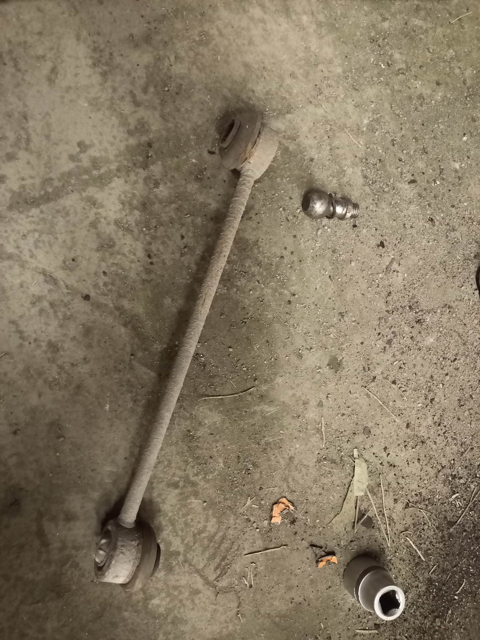

Ilusa ilma tõttu lammutasin natuke õues doonorit. Kuna kojutoomist ootaval masinal oli stange nipukatega kokku õmmeldud ja udutuli kaduvikku kadunud, harutasin need jupid vanaraua küljest uut masinat ootama.

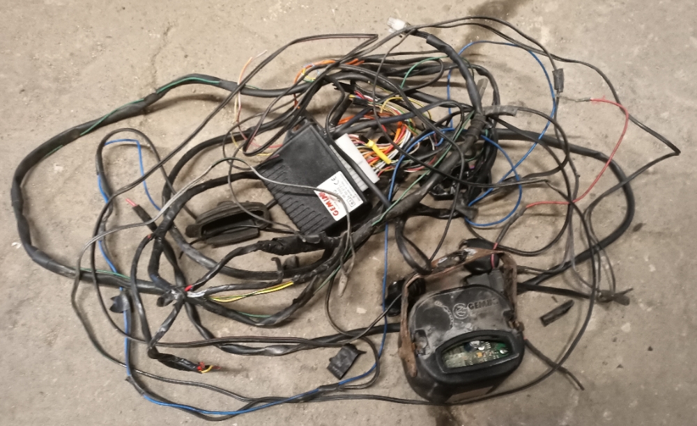

Ma olen kõigil läbi käinud autodel need mitte tehase immod/alarmid kohe algatuseks maha katkunud. Õigemini peale esimest kastikat päris alguses. Krt sellist ni**u ja nu**i nägime,et paha hakkas. Ja kõik mingi Clifford? ajaloolise varguse vastase lisaseadme pärast. Suri lambist välja,kuid käivitus alati. Siis ei surnud välja kui käima läks,aga 95% kordadel ei läinud käima Smile
Peale seda kogemust käib esimese asjana maha kunagine turvavarustus. Samas kahtlen kas lisabriboor on suuteline autole veakoodi tekitama? Samas kui ta mingit sobilikku ahelat nusserdab,siis võib tehase imma ärevaks minna küll.

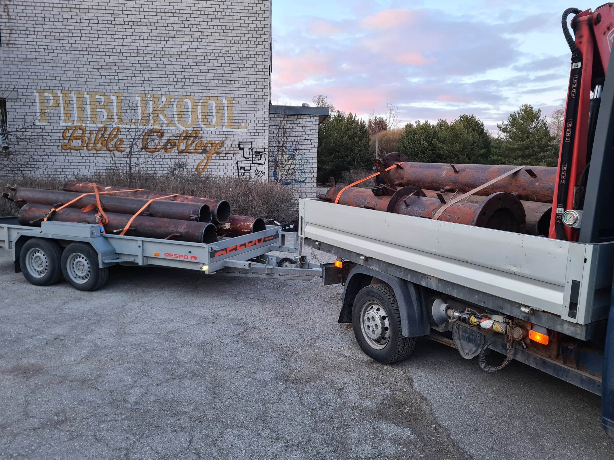

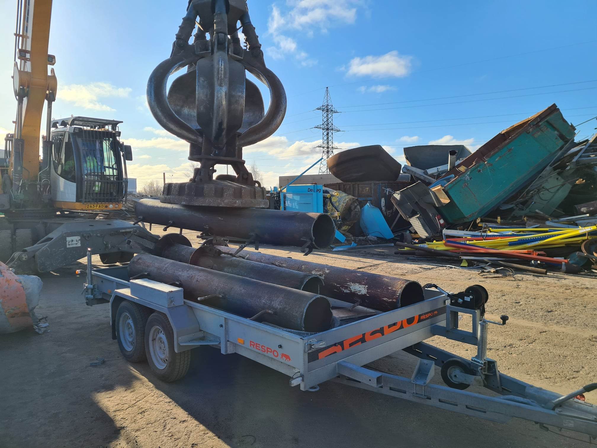

Et meelest ära ei läheks kuidas raha teenitakse sõna otseses mõttes toore jõuga siis möllasime jah eile hommikust kuni pimedani vanarauaga. 50m mastist saime tükeldatud ja koormasse 30m. Boxeri kastis ja haagise peal oli sellest ca 25m. Hommikul kaaluti 2,72T ja abiprojekti rahastuseks 734,40€
Lähiajal lähme ja lõikame ülejäänu ka juppideks. Hea korralik vene sõjaväe teras tundub. Maha kukkudes ei läinud kuskilt isegi pragu sisse. Kui kellelgi on vajadust 32cm läbimõõdu ja 1cm seinapaksusega terastoru järgi, et teha endale Liivimaa kõige võimsamad aiapostid vms siis andke teada.

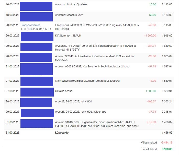

Märtsi väljavõte:
Arvel ei kajastu kõik maksed. Osaliselt oleme tasumiseks pidanud kasutama sularaha (transportimised, eraisikutelt varuosad jms) või vahel on poest midagi kiiresti vaja. Neid kulusid oleme rahastanud vanarauast teenitud raha eest või oma arvelduskontolt.
Super on see, et remontimas ja oma ajaga panustanud on ksf Telc, ksf Linnuke, ksf Rene01 ja foorumivälised hr R ja hr T

Eile eemaldasin Rakvere Sorondilt "mitte tehase" signa koos veel terve kimbu üleliigsete juhtmetega. Peale mõningast käiamist otsustas Soront ikkagi tule kolvile võtta, kuid mingi häda kütuserõhuga on jäänud. Käib kenasti aga mida kauem peale seismajätmist seisab, seda kauem on vaja rõhu üles saamiseks käiata.
