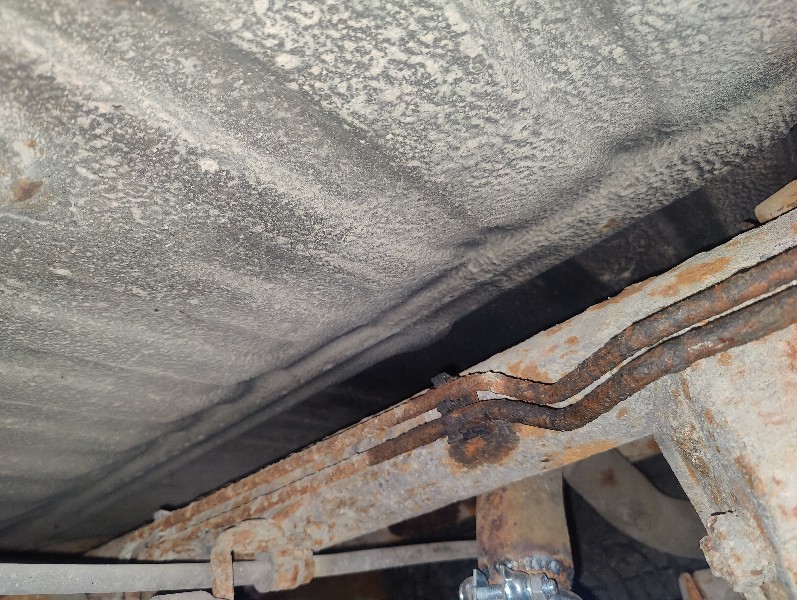

Kurjuse juurikaks oli ussitanud torustik salakavalas paigas. Aega kulus, samas lisandus oskusi, mis pole ju üldse halb.
Miski mikropragu küttetorus trukkis jah meie ajusid päris hoolega. Käsipump toimis, loiku all ei olnud... Mine võta nüüd kinni, et kütet peale normaalselt ei ime.

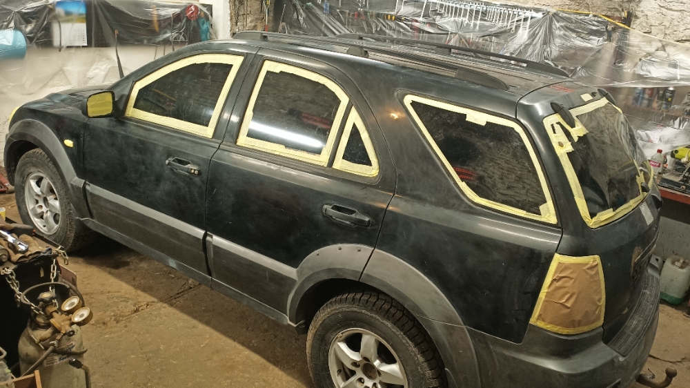

Täna oli taas abis Uudo ja autod hakkasid taas liikuma. Rakvere Soront (pildil) sai Uudo käe all kerge lihvi ja õhtuks näitas tähtede seis, et on sobiv hetk viia masin ülevaatusele enne värvimist. Eks ksf. Telc pajatab, kuidas see sujub.

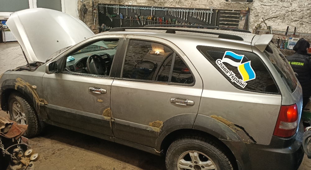

Soront numbriga 11, mis sai tänu puuduvale silmale ja armilisele stangele hüüdnime "piraat", käis täna töökojas audientsil. Rehvid, paak, õli, filtrid vahetatud, tülikad sildid eemaldatud, kleepsud peal, üks roosteauk lapitud, ülejäänud roostesed plekid happega töödeldud, astmelaua-laadsed tooted eemaldatud, hallitavad salongimatid eemaldatud, akujuhtmed korda tehtud(keegi oli pikendused paigaldanud), uus aku, kojamehed, hulgi lambipirne vahetatud, plastikut lapitud, esimene numbrialus paigaldatud... Unustasin tõenäoliselt midagi üles loetleda. Tore ja tegus õhtu oli.

"Piraat" on taas kahe klaassilmaga ja ülevaatuskava sooritanud ja tänavalegaalne.

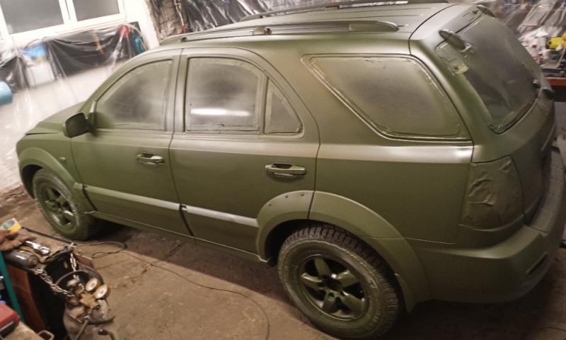

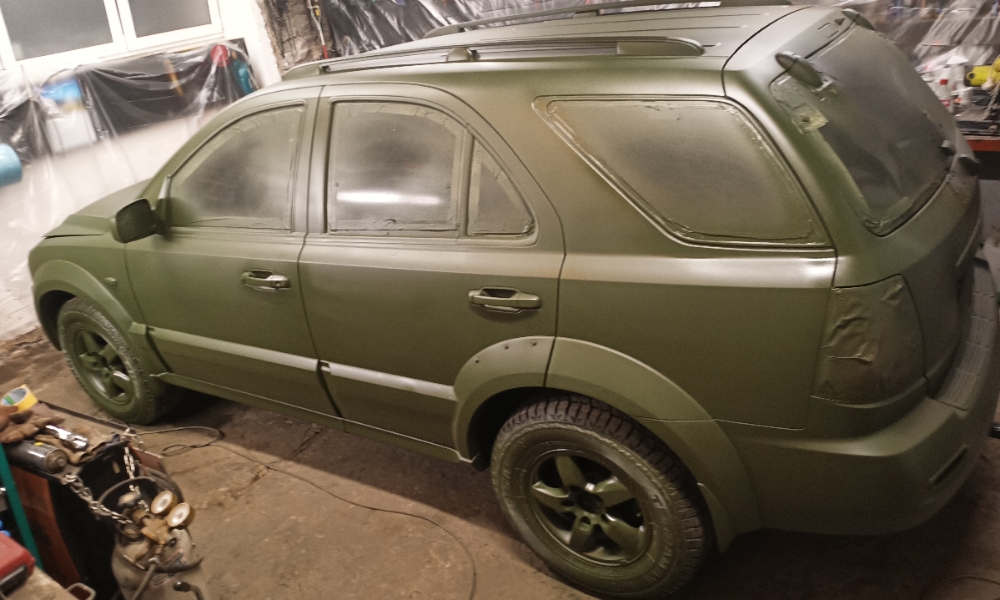

Kahekomponentse värviga sai täna päris mitu tegelast käe valgeks. Värv on igatahes väga hea. Homme siis järgmine.
