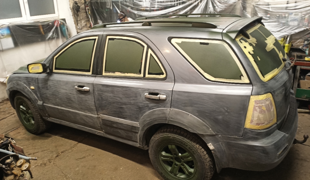

Mul on viimastel päevadel aega vähevõitu olnud. Nii 1-2 tundi õhtul aga eile üldse ainult pool tundi, millega sain paar akent ikka teibitud.
Mitte kolme päevaga.... Kolme õhtuga ikka. Protsessi kiirendas omajagu see, et ksf. Telc lõikas millisest plastikust välja akende katmiseks sobivad šabloonid. Võime ka teistele Sorontomaanidele värvimiseks laenata.

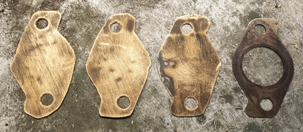

Laupäev möödus suuremas osas isiklike projektidega, kuid ootamatult külla saabunud Uudo tegi valmis kolm uut asja. Võrdluseks neljas originaaljupp kah.

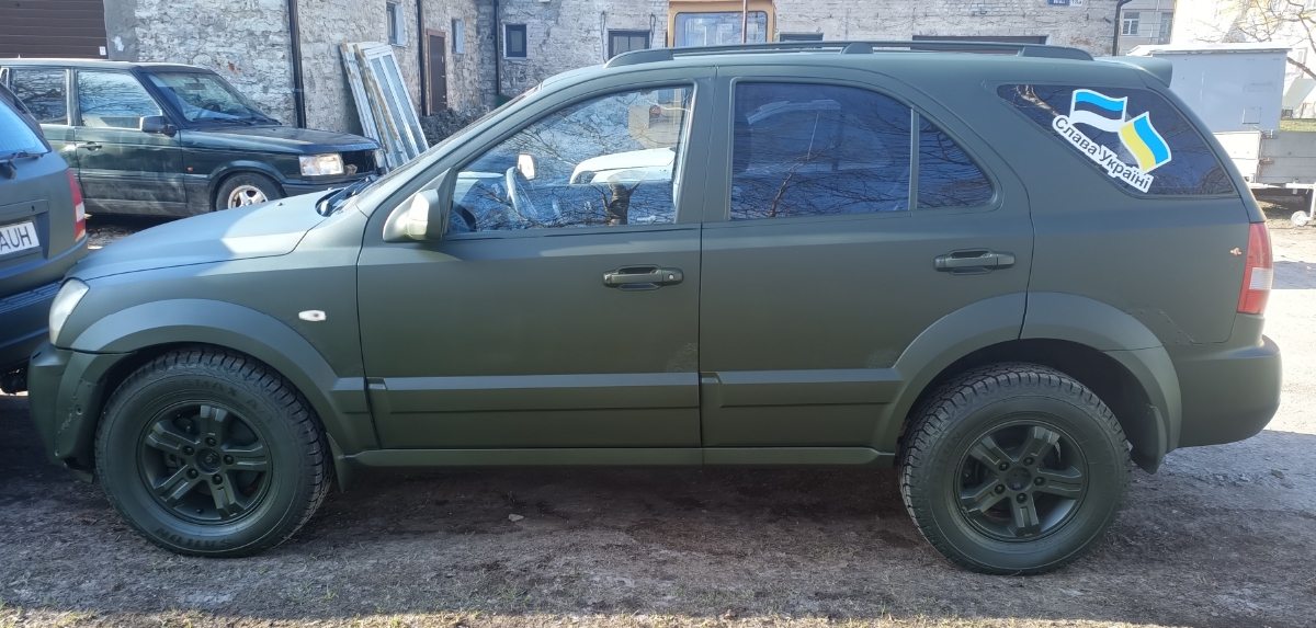

Sel nädalal sai kolm Soronti üle värvitud, hoolega igasugu kere ja muid töid tehtud kuni salongipesuni välja. Ukraina toetuseks laekus 4 sõiduki esmaabi komplekti, vanarauda, taarat ning 39 kasti erinevaid meditsiini vahendeid, millest mõni kast on juba teelegi pandud. 2/3 vahepeal kogunenud gaasiballoonidest ja põletitest on teel Ukrainasse koos Ants Ermi ja Ants Punninguga. Kõige vingem on muidugi Ajudoonor-Sorondi käivitumine.... Pean vist värvipritsile uuesti tule alla tegema.

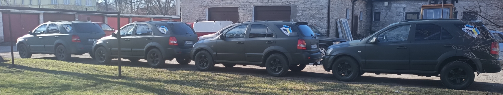

No nii. Muljetavaldav rivi sorontnikuid.

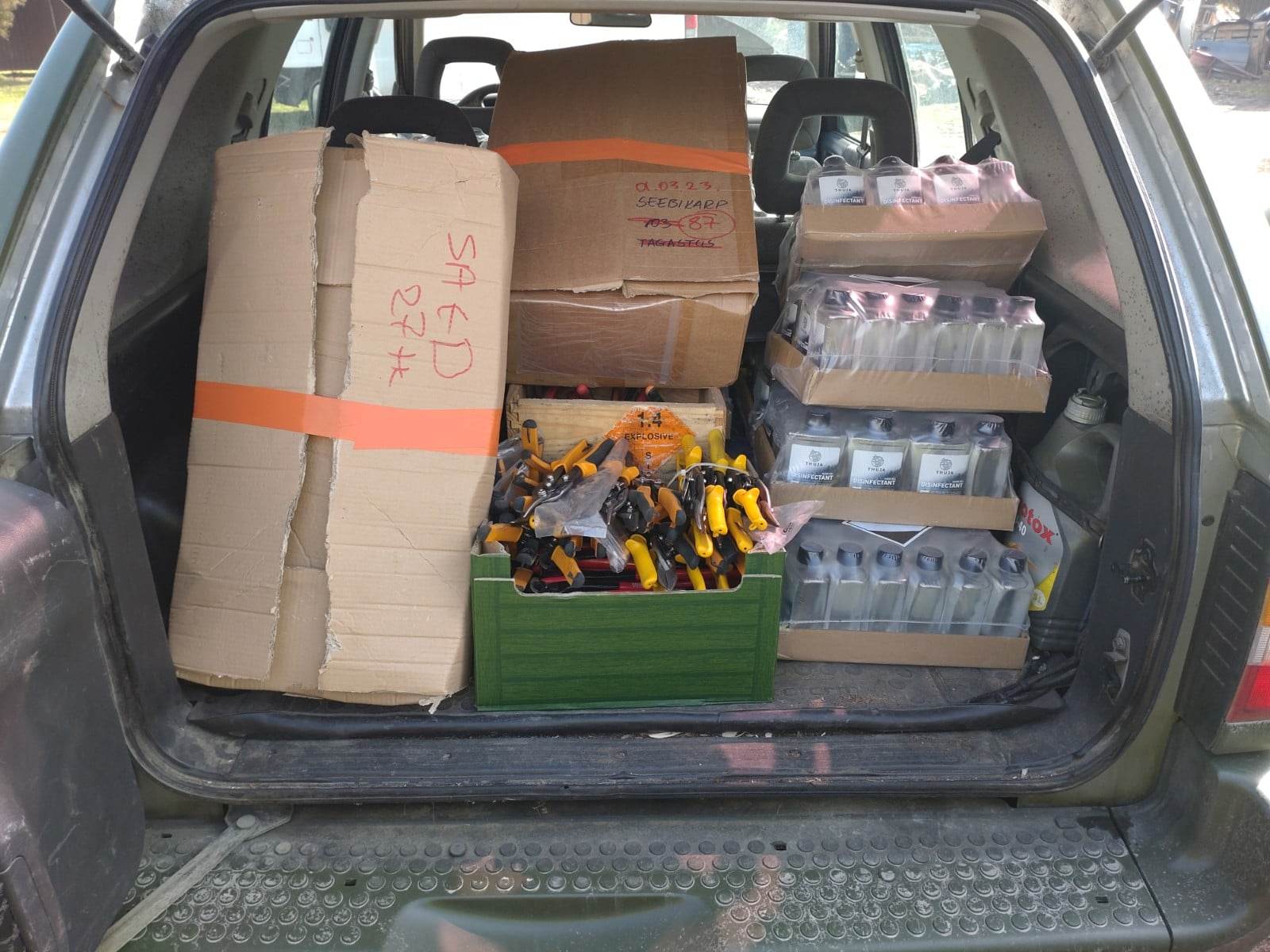

Kaks kasti latekskindaid on ka juba Dnipros kohal. 10 kasti plaanis sel neljapäeval teele panna, kui autosse mahub.

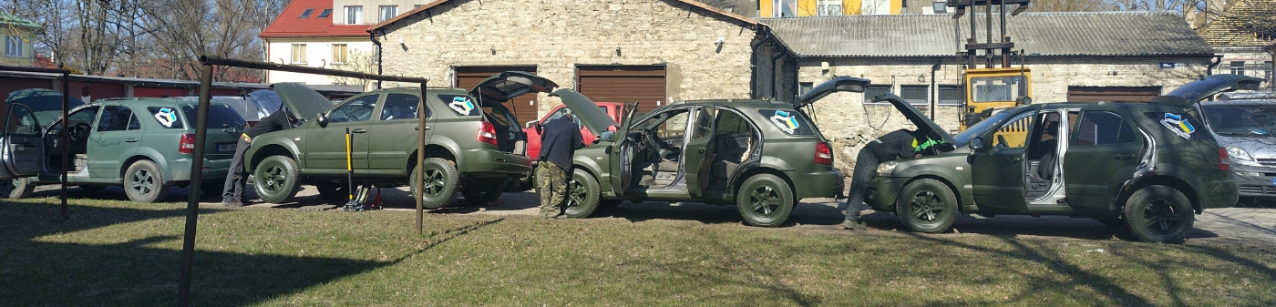

Eile oli üsna tegus õhtupoolik. Mitmete siinsete foorumlaste abil vähenes tegemata tööde nimekiri päris korralikult.
Ühel Sorondil sai kontrollitud lekkeid, õigemini nende puudumist ja seejärel läks alla põhjakaitse.
Teisel sai vahetatud juhi iste tervema vastu (doonorilt). Lisaks püüdis ksf. Nastik doonorilt laenatud õhulugeja ning erinevate ussisõnadega vähendada summutist tulevat suitsu. Kahjuks edutult.
Kolmandal vahetasime esisilla kardaani (doonorilt), kuna ristid olid kinni ja tekitasid koleda vibratsiooni sisselülitatud neliveoga. Lisaks sai vahetatud väga koledasti roostes tagasivoolu toru vooliku vastu.
Neljandal hakkasime vahetama esimesi amortisaatoreid aga see jäi pooleli. Aeg lõppes otsa ja selgus veel lisaks, et ühel vedrul on ots ka ära murdunud. Täna õhtul jätkuvad tööd doonori rappimisega - vaja leida töötav vedru ja starter ning need siirdada teisele masinale.
