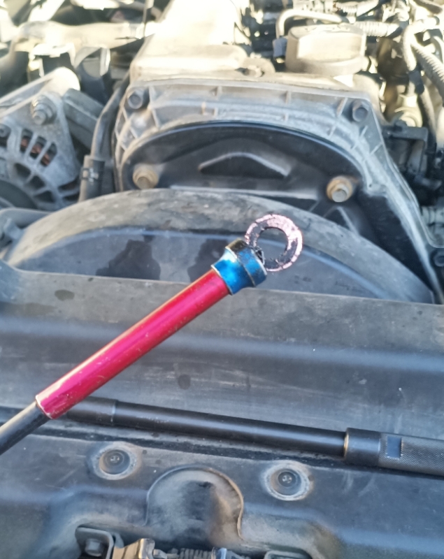

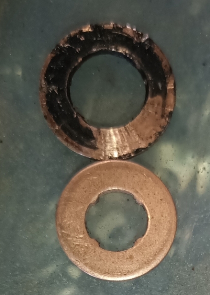

Eile sai siis lisaks natuke remonti ka tehtud lisaks uute (kardaani) hädade tuvastamisele. Soome suitsusaunal sai vahetatud pihustid, ei tea, kui mitmes ring juba. Enne seda suutsin neljandast pihusti kaevust kätte saada ühe lisaseibi. See pihusti on juba praktiliselt tulemüüri serva all ja seibi eemaldamine ilge PIIKS. Saime spetsiaalse seibi eemaldamise riista, modifitseerisime seda pisut, et see pihusti kaevu sisse mahuks, õngitsesime selle ja torukaameraga vaheldumisi, kuni lõpuks saime seibi lahti ja ühe serva peale püsti. Siis sai juba haaratsiga kätte. Pildil uus ja vana seib. Ainult pool õhtut läks sellele. Selle tegevuse tulemusena vähenes suitsemine tunduvalt. Kuigi tugeval tallamisel viskab veel kivisütt välja, siis kohapeal tiksudes ja ühtlastel pööretel on täiesti normis. Varem ei saanud isegi auto kõrval seista, kui see tühikäigul tiksus. Seega tehtud, lõpuks Big Grin
Samal ajal teises osakonnas keevitati Ajudoonor sorondi summuti ära, vahetati esirattalaager ja kleebiti kokku tagasi koos varurataste jms. Mudruga. Nüüd ongi sellel jäänud veel kardaaniteema ja tuled poleerida ja valmis.
Kolmandas osakonnas karestati-hapendati ära teine MAZ haagis. Ehk saab täna värvi.
(09-05-2023, 08:15 AM)isandpauk Kirjutas:  ...
Üks parimaid seibieemaldus rakiseid, on vastavalt seibi sisemõõdule suur kuuskantpeaga kruvi,  (Toyota D4D mootorile 10mmx150+mm). Eriliselt õrna tundega keerad näpuga, et laastu ei lõikaks, veerand tiiru kaupa pingutad, kangutad ja sikutad.
(09-05-2023, 09:42 AM)hulgus Kirjutas:
Kruvi ja keermepuuri sarnane tõmmits koos liughaamriga on saada kaubanduses muide - pildil. Jätsin selle tellimata, samal põhjusel, mistõttu meie varemalt keermepuurist tehtud abivahend ei toiminud - seibi keskava oli palju suurem, kui pihusti otsa diameeter.
Meie hankisime selllise, mis haagib ennast seibi alla - teisel pildil.
Selle teisega oli ka paras peavalu peamiselt seetõttu, et neljas silinder on tulemüüri serva all ja see tõmmits on jube pikk. Vahetasin tõmmitsa peal oleva suure (käega pingutamiseks ettenähtud) ratta seibi ja M5 mutri vastu, siis mahtus pihusti kaevu. Superhea on see, et tõmmitsa ots on reguleeritav - saab sättida paika orienteeruva seibi paksuse ehk teisisõnu sügavuse, kuhu tõmmitsa ots ennast haakima peaks.
