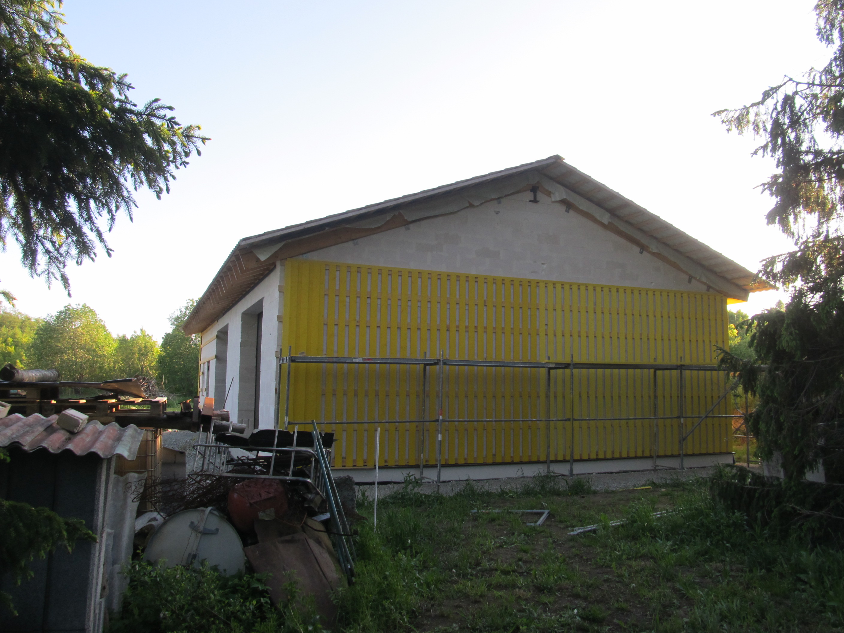

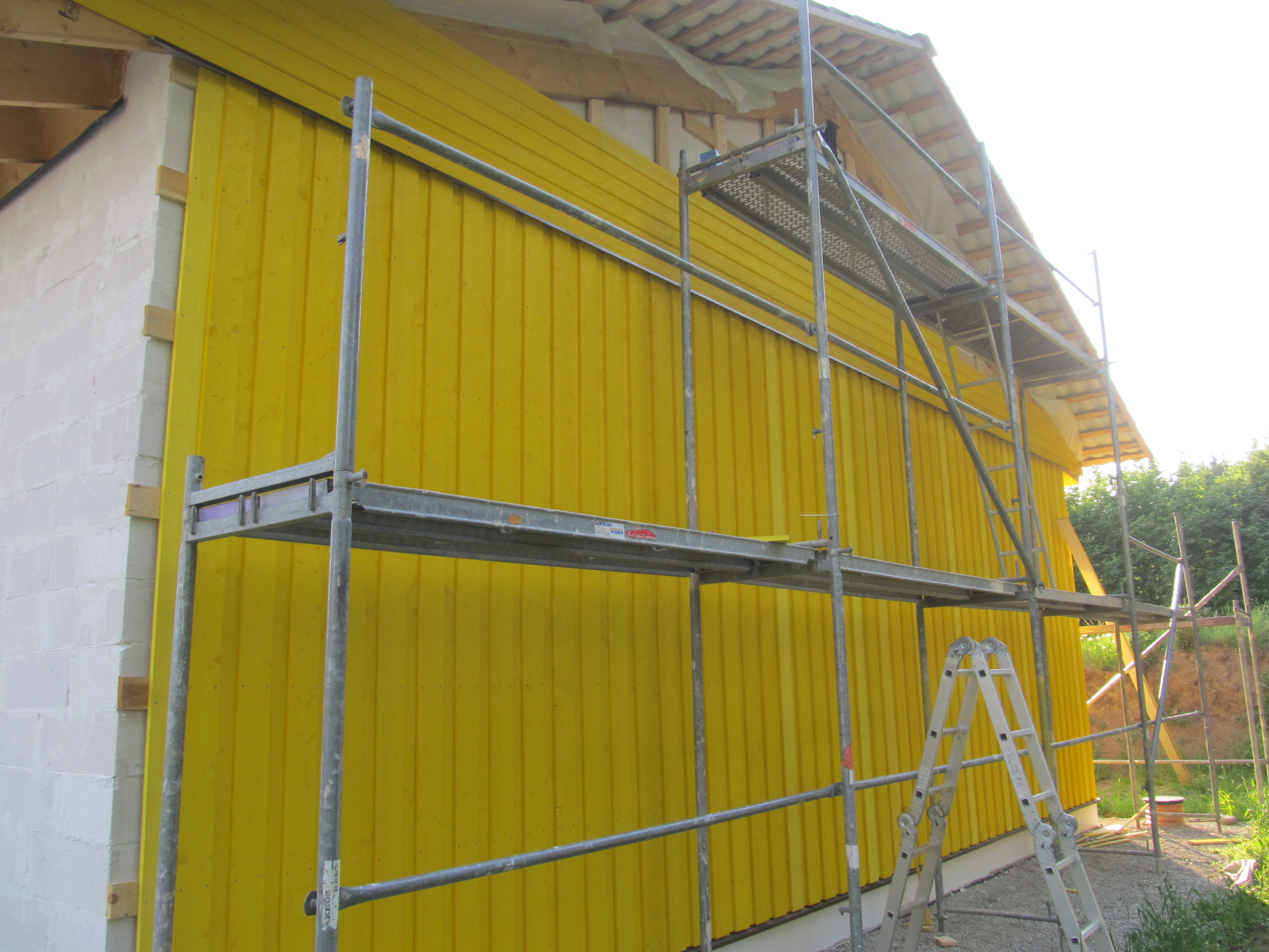

(27-05-2023, 23:39 PM)Lauri_L Kirjutas:  Selline sai akna ümbris pärast voodri paigaldamist ning enne ääre- ja kattelaudade paigaldust. Foto on toetuseks eelmisele fotole, sest siin on hästi aru saada, kuidas voodri tuulutus toimub ning kuidas õhk seina ja voodri vahel liigub.
Kas oled erialalt pedagoog? Need laused on tipptase, et kuda lammastele ehituskunsti selgitada või ahvile taskusse parkimist õpetada, au ja kiitus!
Meil Soomes  Big Grin lõigatakse laudade alumised otsad nurga alla, et vesi pikemast tipust alla tilguks, mitte ühtlaselt laua otspinna alla ei valguks. Olen huvi pärast isegi katseid teinud, et kumb parem variant on ja tõesti, see nurgavariant toimib paremini. Aga sul on nii laiad räästad, et vaevalt fassaad kunagi üldse märjaks julgeb saada.
Et sul kõik seal ühtlaselt kollane on, soovitaks edasised kihid pritsiga peale kanda. Teine mees tuleb rulliga järgi ja jääb vahede pintsiga vägistamine ära. Avade ja sokli katmine pole märkimisväärt keeruline tegevus, aga õige teibiga, et plekile liimijälgi ei jääks, näiteks sinine Tesa Precision. Usu mind, su käsi tänab sind hiljem. Rendist leiad pritsi, võta kindlasti püstoli pikendusega(kui ei anta, võin laenata), lahjendad värvi veidi, katsetad kuskil tagaküljel ja pärast sellise pinna ärategemist võid juba teenust osutama hakata, kui meeldima hakkab.
(28-05-2023, 07:23 AM)alfredo Kirjutas:  Meil Soomes  Big Grin lõigatakse laudade alumised otsad nurga alla, et vesi pikemast tipust alla tilguks, mitte ühtlaselt laua otspinna alla ei valguks. Olen huvi pärast isegi katseid teinud, et kumb parem variant on ja tõesti, see nurgavariant toimib paremini. Aga sul on nii laiad räästad, et vaevalt fassaad kunagi üldse märjaks julgeb saada.
Mul vertikaallaudise alumised otsad on samuti nurga alla lõigatud, kuid vaid õige vähe - 5 kraadi kanti. Sae ketta pealt vaadates oli nurka küll, kuid kui paika said pandud, siis võrreldes juba kaldu oleva veeplekiga tunduvad lõiked sisuliselt täisnurga all olema. Mõningad soovituslikud tekstid omavad viiteid kuni 45 kaadiste lõigete kohta, mis ei ole kindlasti vale. Proovisin proovitükil ja kattelauaga voodri juures tundusid tõsised draakoni hambad tekkima. Jääb mulje, et igast august saab hiir sisse joosta nii et kõrvad ka auku ei riiva. Kiusas tõsiselt silma selline vaatepilt. Kui laudis oleks alt sile ja ühel tasapinnal, siis oleks pilt palju parem. Räästa laiuseks tekib igas küljes >800mm, seega ülekate on hea. Esimene talv näitas, et ega sademetel seinale ja isegi sokli osale väga asja pole.
Värvimise nõuanded on igati väärt - tänud, et jagasid! Järgnevad kihid oligi plaanis pritsiga peale kanda. Teist korda sellist "valu", mis käsitsi värvimisel tekib, üle elada ei taha. Mul on olemas üks algaja seeria Bosch'i prits, mis sai soetatud pärast 30m aialippide pintseldamist saadud ahastust. Töötab ja toimetab kenasti, kuid sellel on pritsi alla integreeritud anum. Täitmine on tüütu ning värvi peab alati väga õigesse konsistentsi segama, et pihustus hea oleks. Vee baasil värvide jaoks on vägagi hea riistapuu. Viide ning soovitus teibi kohta on samuti igati õigustatud. Odav teip rikub tulemuse. Kipuvad lekkima ning serv ei tule ilus, kuivavad ning jäävad rullile kinni, tulevad lahti sealt kus pole vaja ning jäävad kinni sinna, kuhu pole vaja.

Kuna ma ise olen ehituses veel seesama "lammas", siis püüan lahti seletada asju/lahendusi, mis mulle endale siiani kõige enam muret ja küsimusi on tekitanud. Usun, et minusuguseid on siin foorumis veelgi ning neile on abiks, kui vähemalt mõned põhitõed juba eos lahti seletada - olgugi, et teistel on seda ilmselt igav lugeda. Teema ei ole kindlasti tehtud poosetamiseks, vaid siinsele nooremale liikmeskonnale abimaterjaliks ning pädeva tagasiside/kriitika jagamiseks neile, kes on antud alal suuremate kogemustega. Liiga palju on foorumites lõpetamata garaažide ehitamise teemasid ning mäletan hästi, kuidas ise alustamisega jännis olin. Tuleb vähemalt üks üritada enam-vähem lõpuni teha. Fotod püüan postitada nii, et nende juurde saaks ka mingi jutu või seletuse kirjutada. Nii on neist rohkem kasu. Kui on väike jutt ja 20 fotot sabas, siis on ilus vaadata küll, kuid know-how jääb saamata. Seega kui vähemalt paar entusiasti saavad siit teemast tuult tiibadesse oma tulevaste projektide ellu viimisel, siis minu jaoks on teema kajastamine igati korda läinud.
Lauri, see purgiga prits, mis sul olemas on, sobib arvatavasti emadepäeval lillede värvimiseks. Lükka rahakotirauda valla ja võta midagi sealt(täiesti esimene otsing, mis tuli) või kuskilt mujalt, mis asukohalt lähemal on. Kui oma soovid ära kirjeldad, oskavad nad sulle pritsi mudelit paremini soovitada, kui mina. Mida pikem voolik, seda parem, niipalju oskan nõu anda. Ja kindlasti püstoli pikendusega, soovitaks midagi 60-80cm kanti või nii. Mul peaks kuskil mingi meetrine vedelema, kui natuke otsida, aga see on natuke juba raskem tükk. Ära häbene küsida, kui neil anda pole.
Teine võimalus on kompressori ja kivikaitse pritsiga töö ära teha. See teema hargneb hetkel kuskil vabas teemas vist. Aga eks ta ole vähe tüütu kahe vooliku ja värvianumaga sebida. Ise eelistaks kindlasti kõrgsurve pritsi sellise otsa tarbeks.

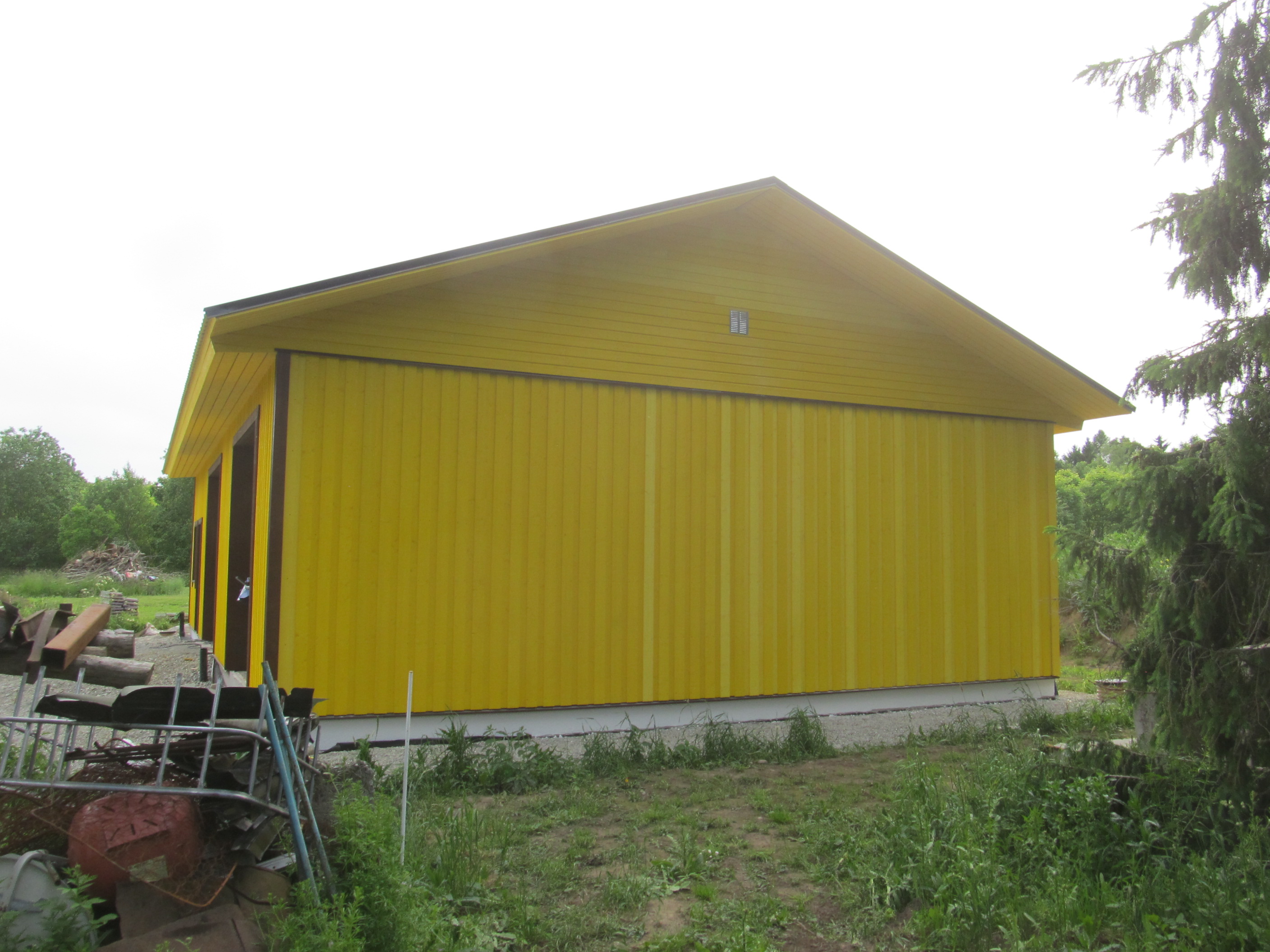

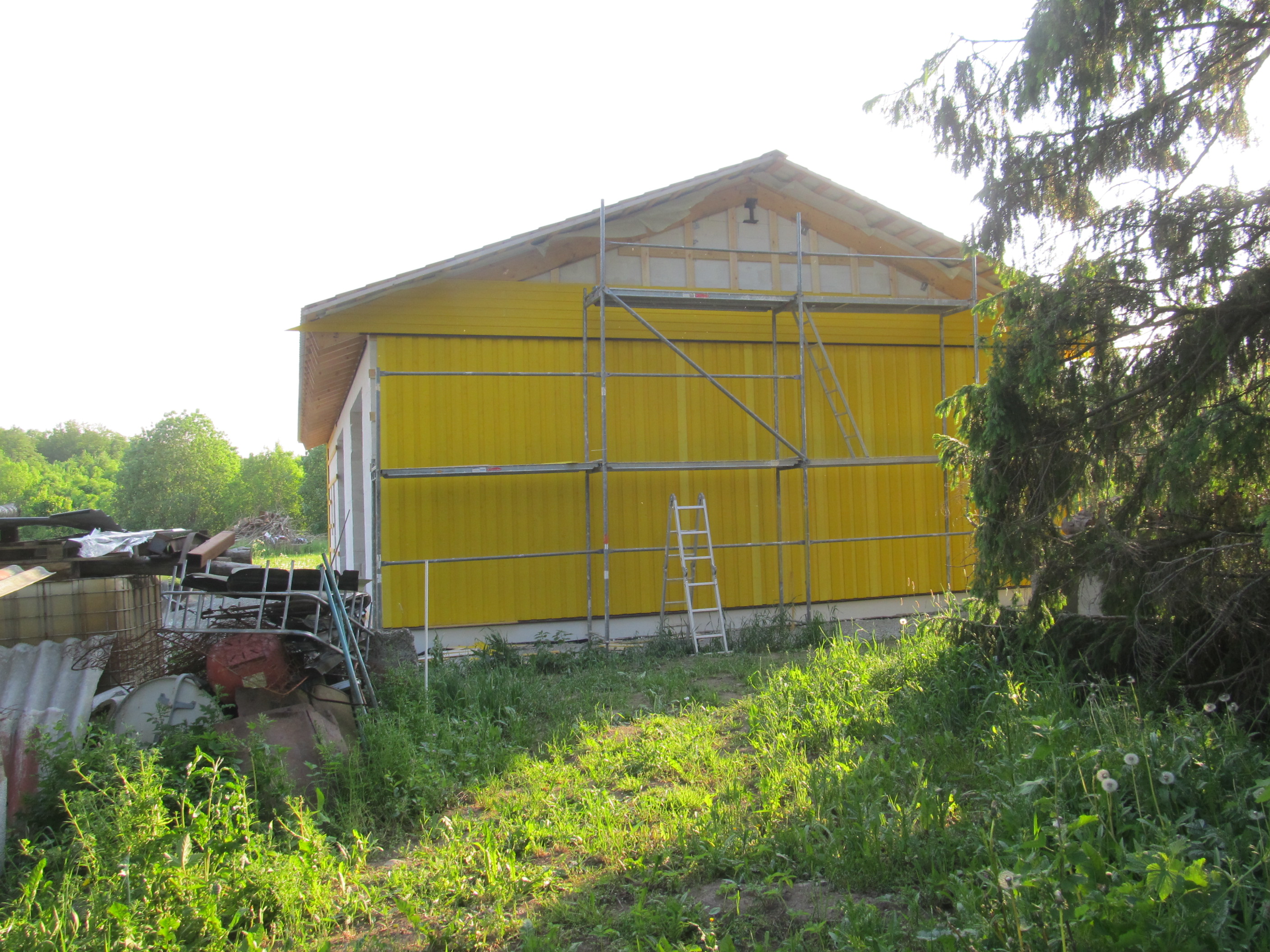

Viimasest hobigaraaži postitusest on nii mõnedki liitrid vett merre jooksnud. Vahepeal on paar teist projekti vaba aja täiesti ära söönud (sest mätas on kuiv ning ilm soe) ja pole jõudnud teemaga tegeleda. Aga tuleb "mugavustsoonist" (nii vähe kui seda on) välja ronida ning ennast käsile võtta. Kui viimases postituses sai garaaži tagumine ja vasak külg enam-vähem voodri selga, siis järgmiseks läks töösse parem külg. Parem külg on see kõige varjulisem (hommikupäikese poolne) ning seal on kõige mugavam kõrvetava kuumusega päevasel ajal tööd teha.

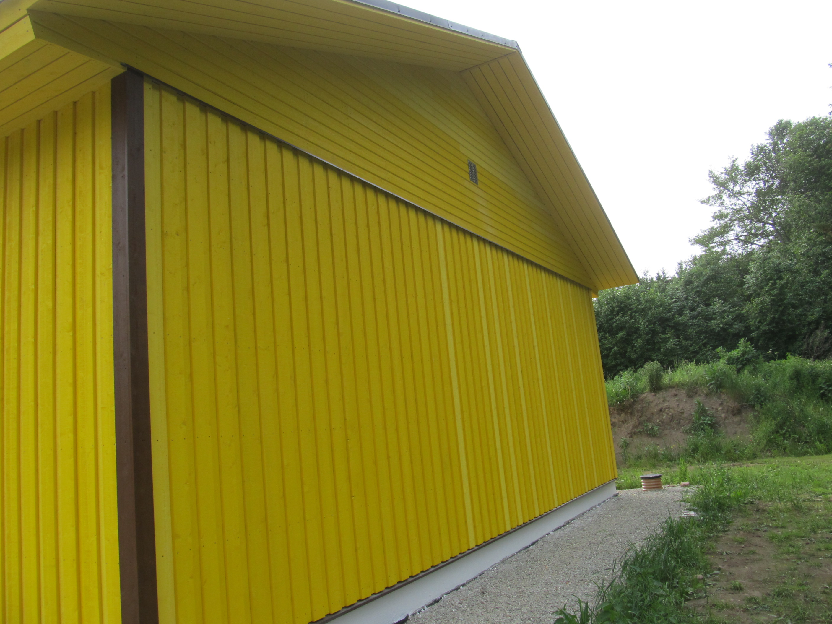

Parempoolses küljes sai järgitud täpselt sama mustrit nagu tagumise ja vasaku küljega. Roovilauad seina ning seejärel ühest nurgast vertikaallaudadega minema. Roovi samm jäi samaks.

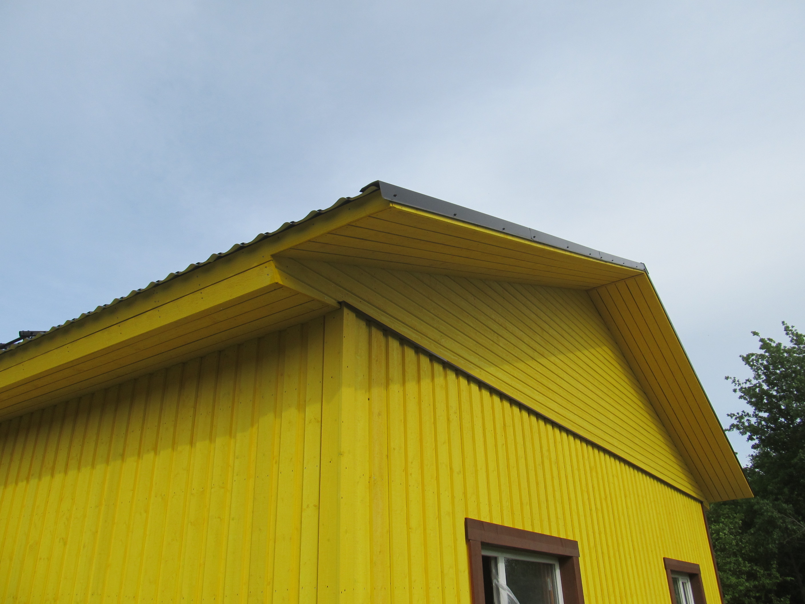

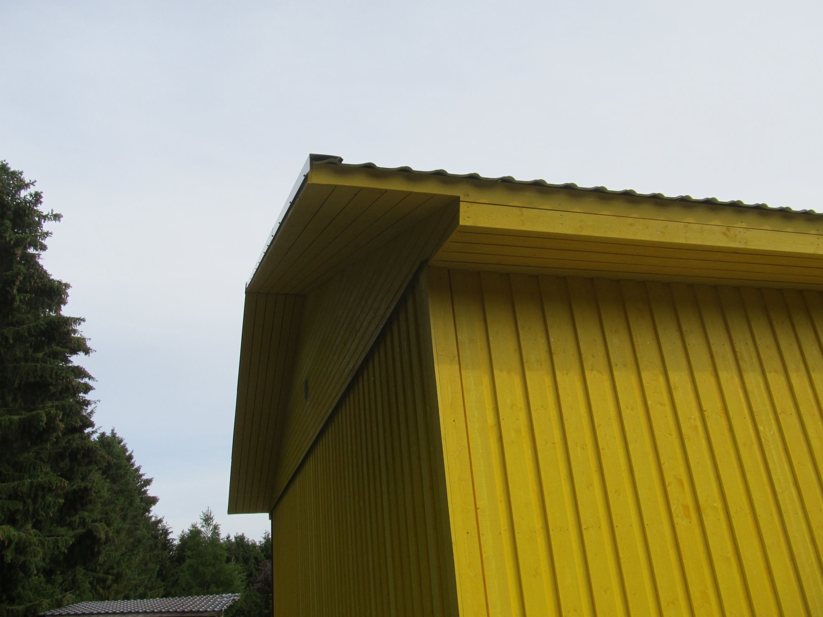

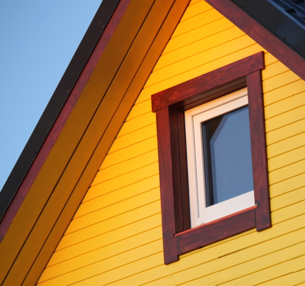

Vasaku külje katuse otsaviilu voodri paigaldamisest mul fotosid ei olnud. Siin said need tehtud ja saab pisut paremini näidata, kuidas viilu osa horisontaalne voodrilaud paika läks. See oli tegelikult väike murepunkt, sest alumine osa seinast sai tehtud vertikaallaudisega ning ülemine osa horisontaallaudisega. Et asi silmale "söödav" jääks oli oluline, et mõlemad mustrid jääksid enam-vähem samale tasapinnale. Et aga vooder kenasti tuulutatav jääks, tuli viilu osas horisontaalse laudise all kasutada topeltroovi (kõigepealt horisontaalne ja seejärel vertikaalne). Seina osas, kus oli vertikaalne laudis, piisas vaid horisontaalroovist.
[Pilt: IMG_4825.JPG?_t=1688321018]
Kui vertikaalroovi sisenes tuulutusõhk alumise veepleki pealt ja väljus ülemise veepleki alt, siis viilu osas siseneb tuulutusõhk ülemise veepleki pealt ja väljub katuse alla tuulekasti. Topeltroov oli vajalik kahel põhjusel. Esiteks asjaolu, et mul on väljaspool viiul nö täiendav sarikas, mis toietab osaliselt katuse roovitust koos katusekattega. Roov pidi juba ehituslikult sellega vähemalt tasa tulema, et saaks laua peale panna. No ja kui arvestada seda, et ülemine veeplekk kinnitub seina ja seda katva horisontaalse laua vahele, siis oleks ühekordse roovi puhul voodri vahele siseneva õhu juurdepääs takistatud olnud. Teine põhjus seisnes just selles, et täiendav roov aitas viiluosa vertikaalse voodrilaua tuua enam-vähem samale tasapinnale alumise osaga. Kui all tuli voodri paksuses 22mm+21mm+21mm (roov, voodrilaud, kattelaud), siis üleval tuli voodri paksuseks 22mm+22mm+21mm (roov, roov, voodrilaud).
[Pilt: IMG_4826.JPG?_t=1688321018]

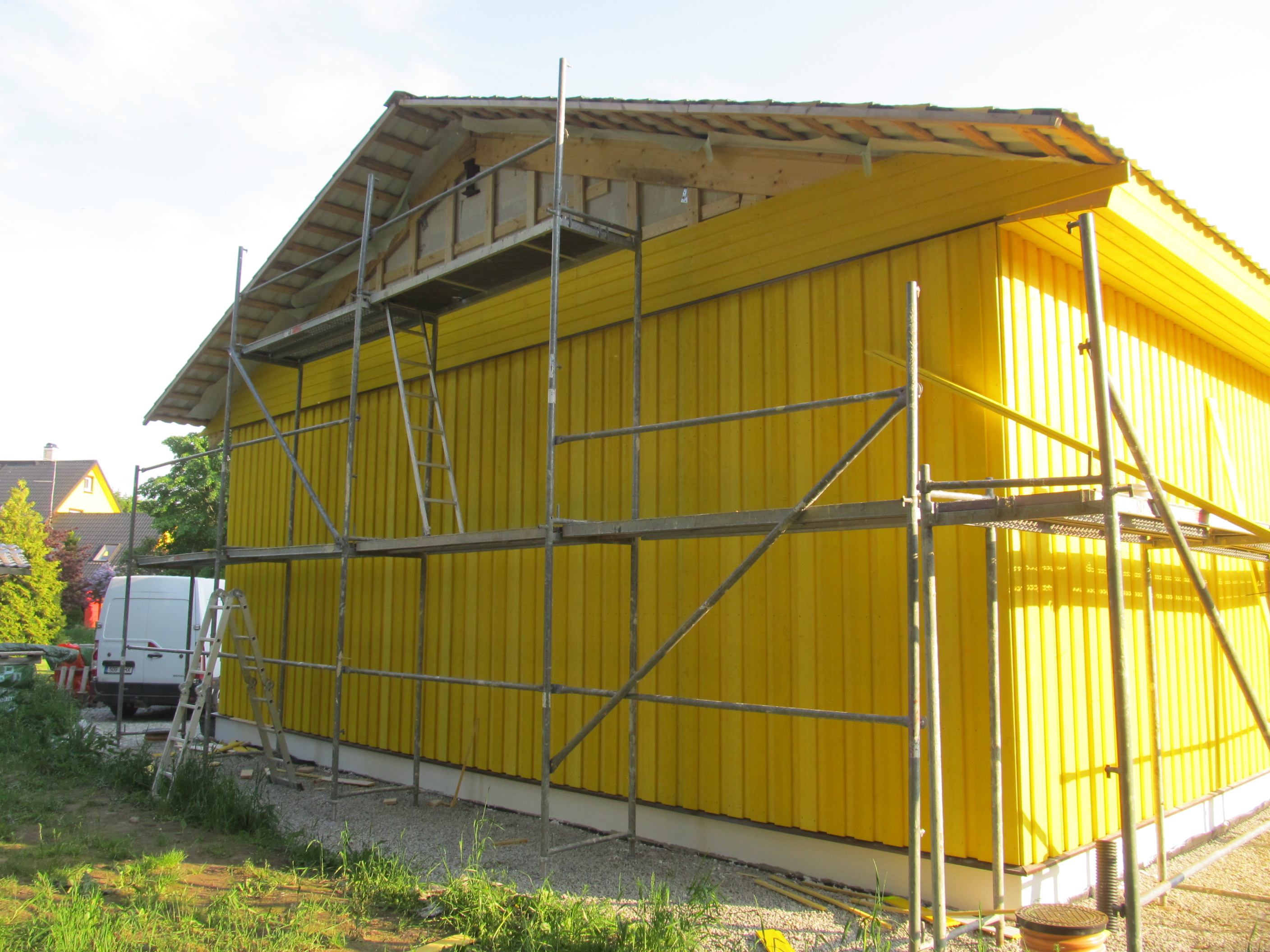

Siin on näha esimesed triibud (loe: toonierinevused) laudade vahel. Laudade värvimiseks kulus mitmeid kümneid liitreid värvi, mida käisin kauplusest 20l ja 40l kaupa juurde toomas. Mingil hetkel teatas kaupluse müüja, et minu endine värv (Sadolin Domus Aqua) läks tootmisest maha ja kõik varud ka otsas. Tuli üle kolida sama tootja alternatiivse värvi peale. See aga toonides enam sama tulemust ei andnud. Õnneks on tegemist alles esimese värvikihiga ning teine ja kolmas kiht peaksid toonierinevused kenasti ära peitma. Uus värv iseenesest tundus päris hea ning nakkus ja kattis väga hästi...
[Pilt: IMG_4828.JPG?_t=1688321018]

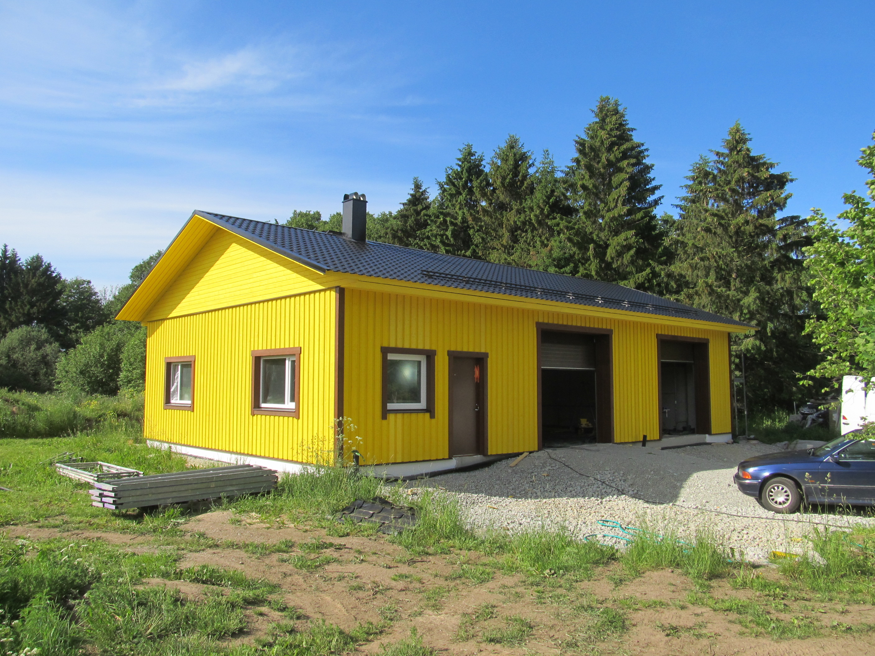

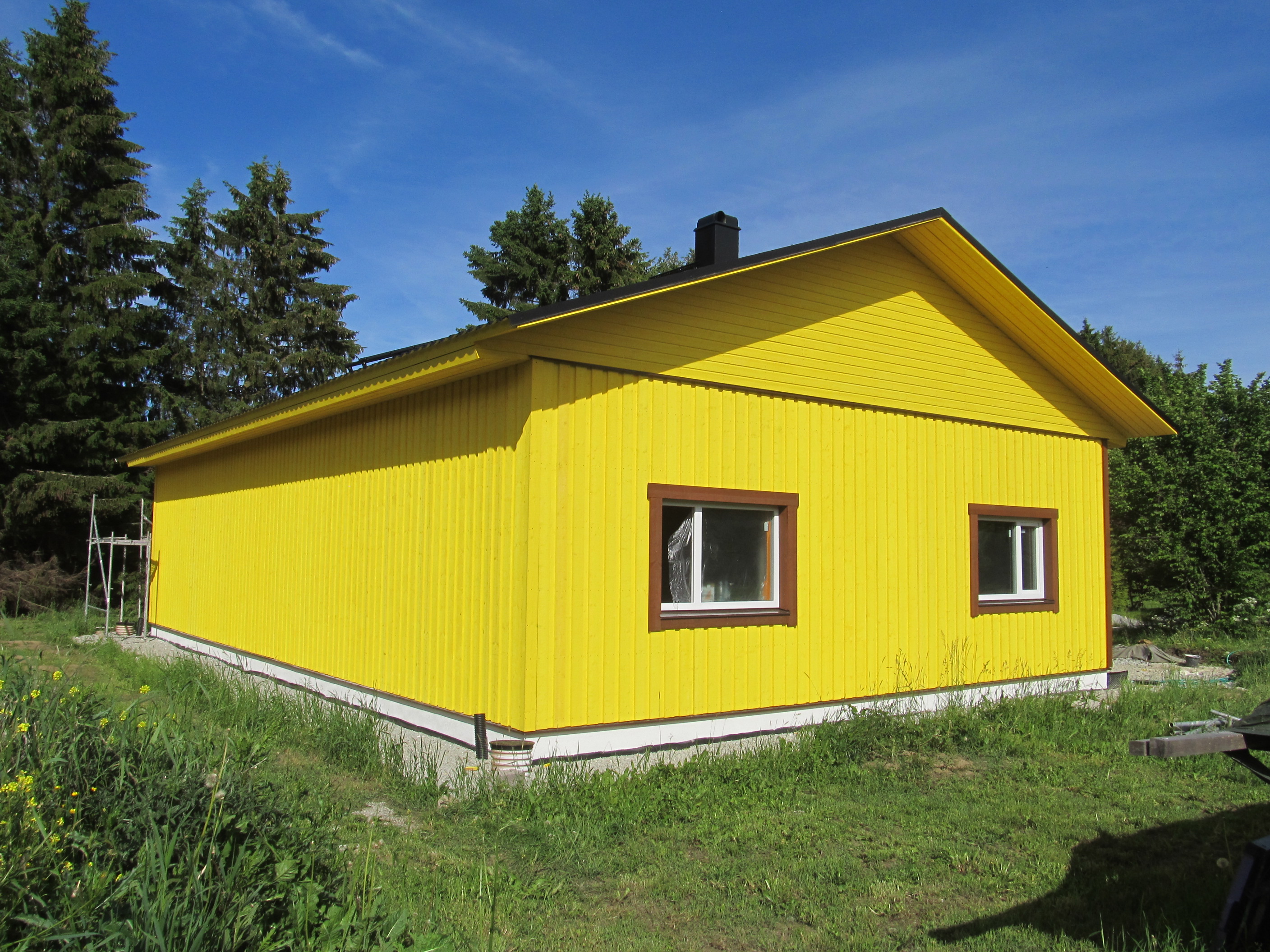

Valmis tulemus sai selline. Valmis siis sellisel määral, et puudu veel paar kihti värvi.

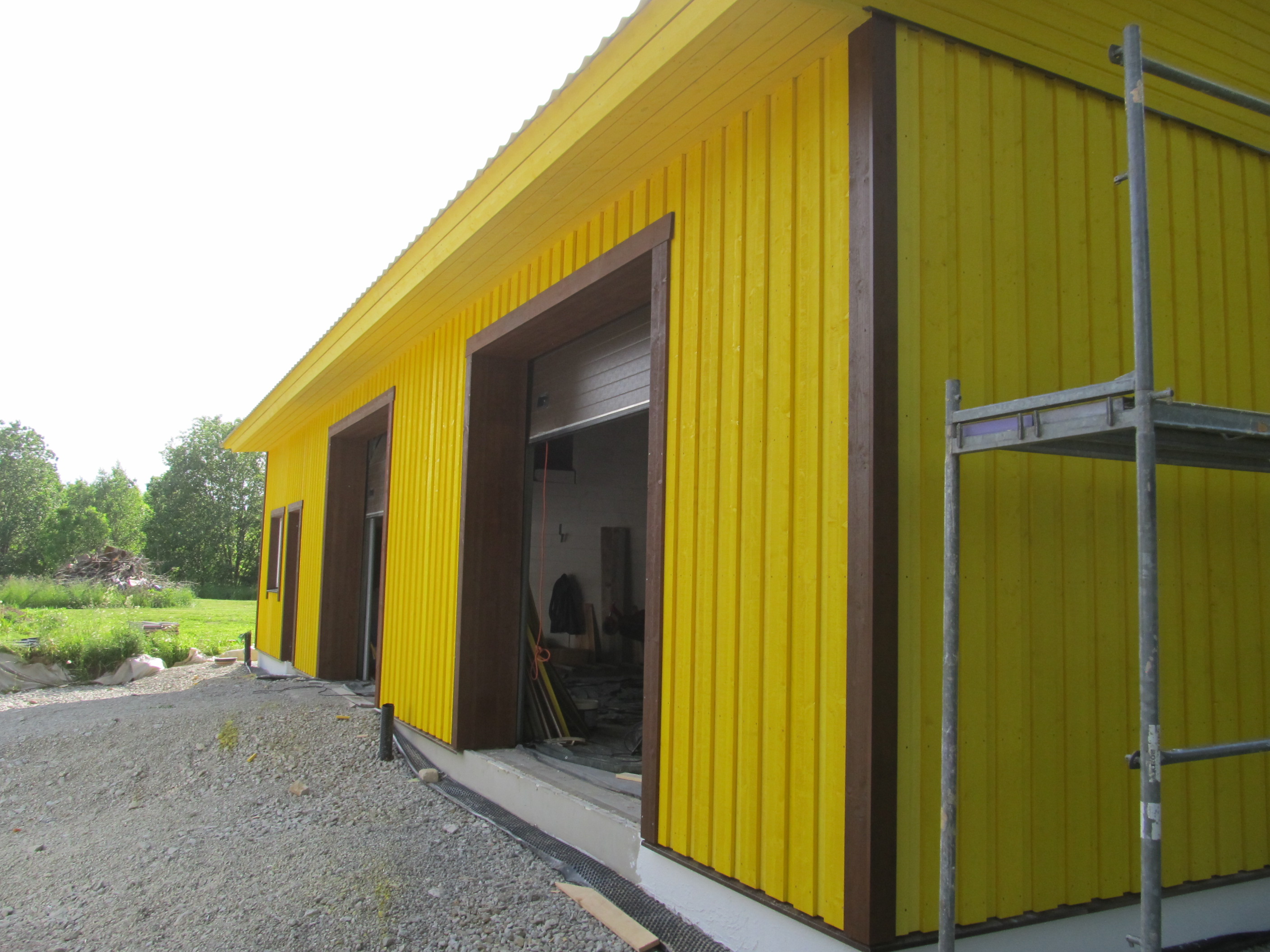

Garaaži esiosa voodrilaua paigaldamisest kahjuks taas fotosid näidata ei ole. Seal oli avade ning sinna laudade sobitamisega piisavalt tööd, et ei olnud mahti fotoka järgi haarata. Kuid tulemus pärast paigaldust ning pruuniga "mängimist" allpool.

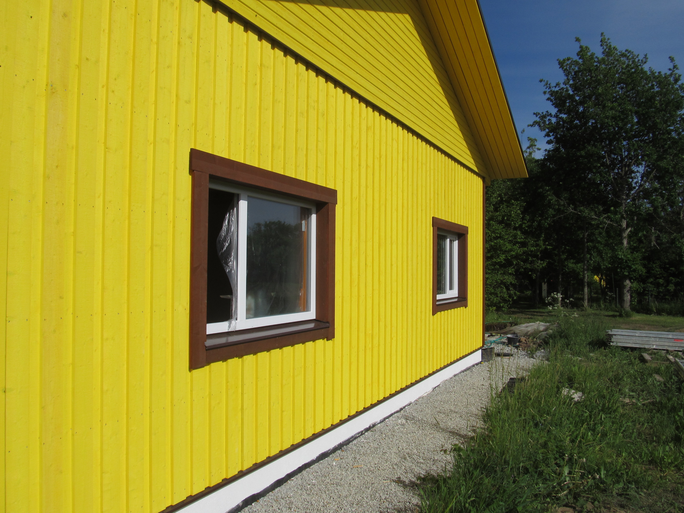

Aknaavad tulid sellised lihtsad...
[Pilt: IMG_4832.JPG?_t=1688321018]

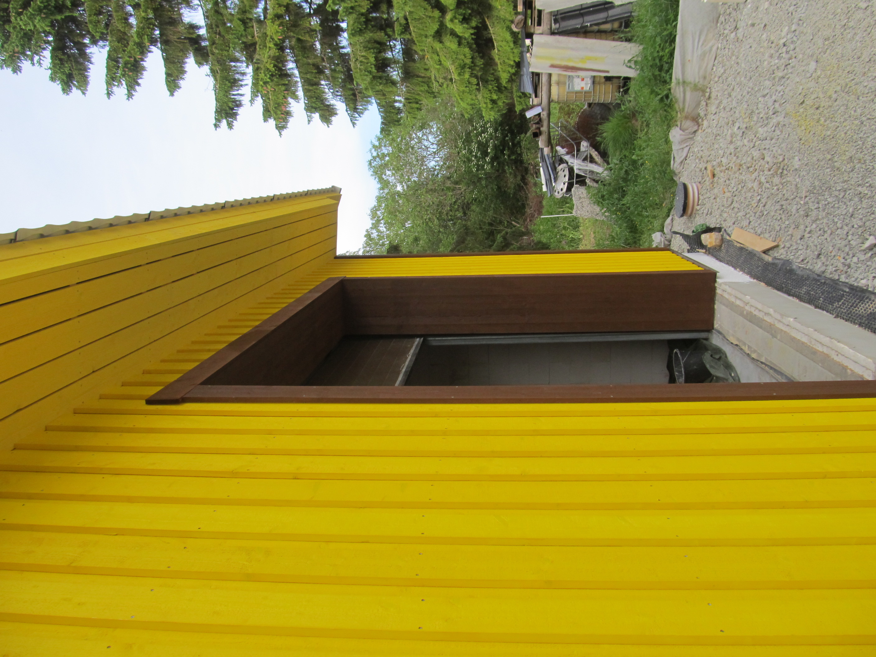

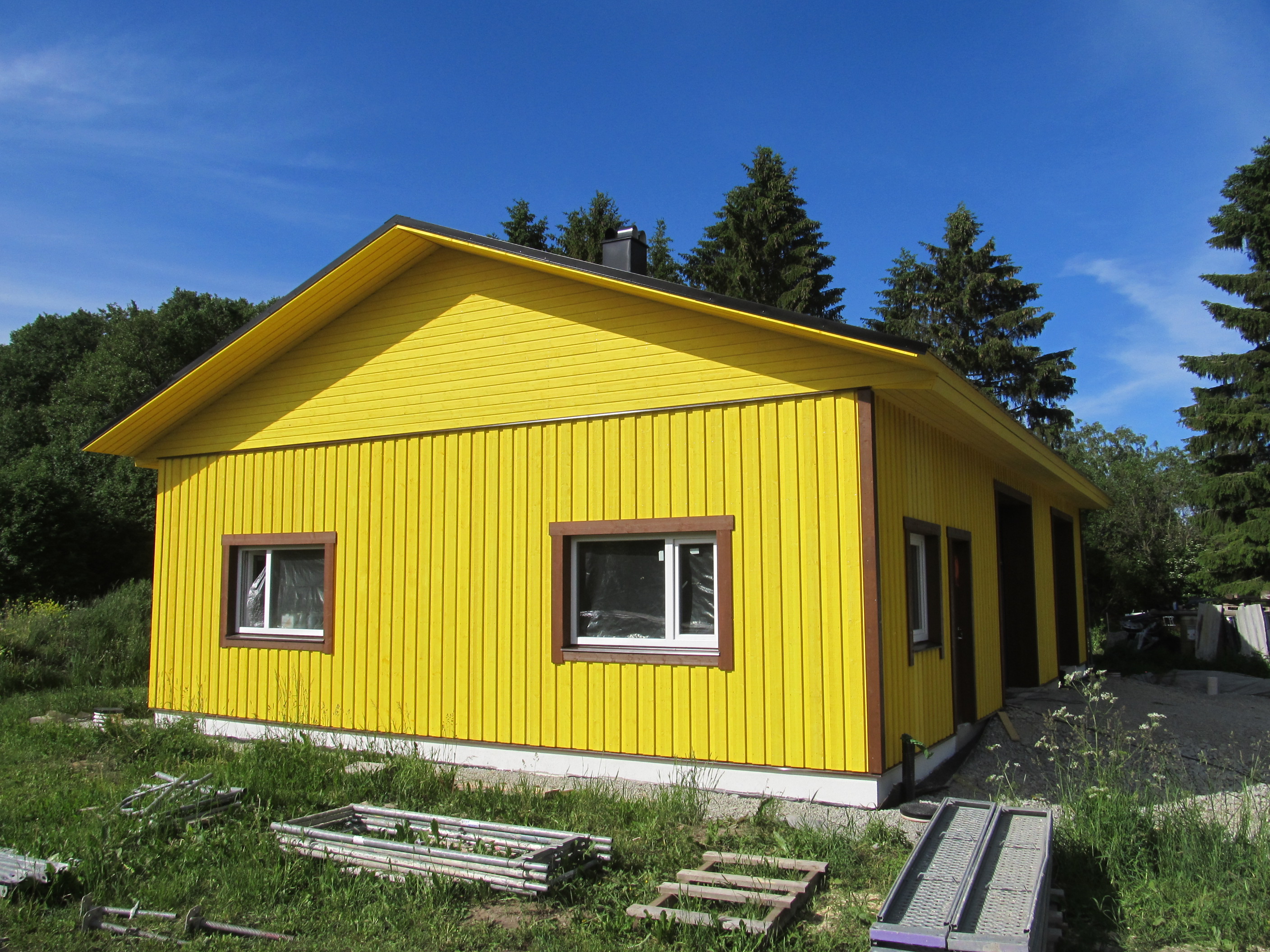

Garaaži sissesõit sai sama viimistluse, mis aknaavad ja uksed. Ainult sügavus teine. Kogu seina paksus koos välisvoodriga kujunes uste kohalt 460mm ja pisut peale.
[Pilt: IMG_4833.JPG?_t=1688321018]
[Pilt: IMG_4839.JPG?_t=1688321018]

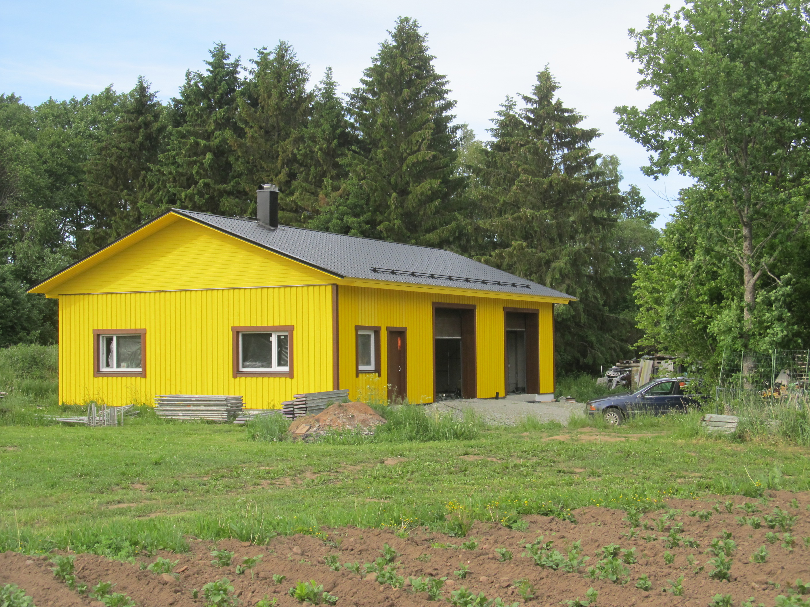

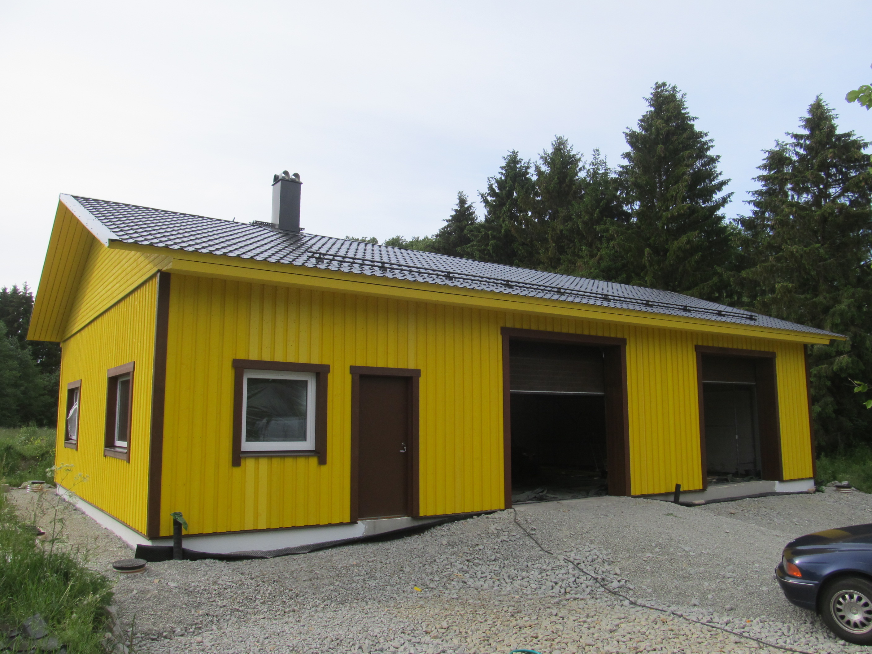

Kui nüüd asja pisut kaugemalt vaadata, siis algselt valgelt tellitud aknaraamid väga silma riivama ei jäänud. Isegi hea on, et lisaks kollasele ja pruunile kolmas toon juures on. Väljastpoolt on veel vaja sokkel värvida, vihmavee rennid paigaldada ning kogu laudise osale teine ja kolmas kiht värvi peale kanda. Siis võiks juba hea olla.
