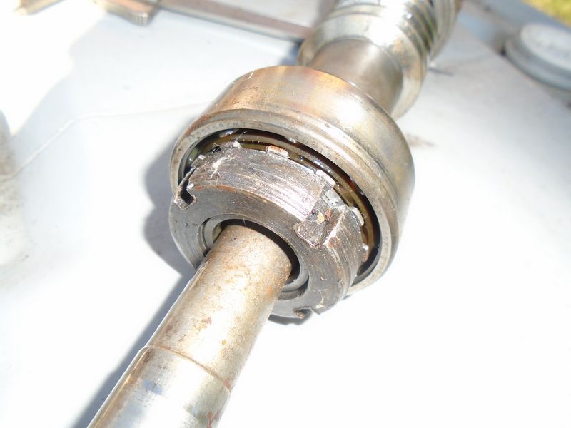

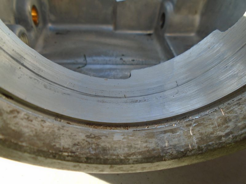

Kuta poolteljelaagri stopperrõnga soon
Mis jama selline kehvake soon põhjustas, on kirjas eespool postituses #372
Sinjooride tehtud soon:

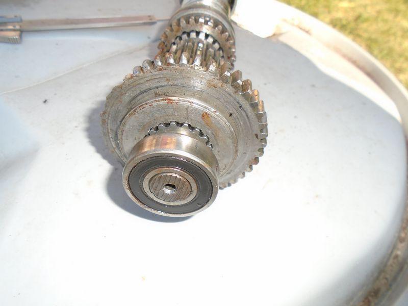

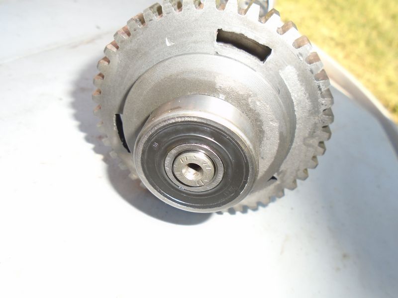

Kutaisi käigukasti ülemise võlli laager:
Sama asi Goldonil:
Pangem tähele, et sinjoorid on viitsinud hammasrattale augud "närida", seltsimehed mitte. Et milles siis laagrite puhul vahe on? Goldoni:
Kutaisi:
Ehk siis millalgi peale 1984 on sinjoorid konstruktsiooni muutnud (kataloogis figureeriv 03.1984 võiks ju tähendada dateeringut?) Goldonil on siis laager 6301 2RS 12x37x12 ja Kutaisil 180203 17x40x12. Pole päris võimatu, et Gruusia insenerid tegid iseseisvalt sellise ratsi, aga pigem siiski võeti eeskuju sinjooride vastavast muudatusest. Tegelikult olen ka kusagil kaugel eespool  sellele erinevusele juba viidanud.

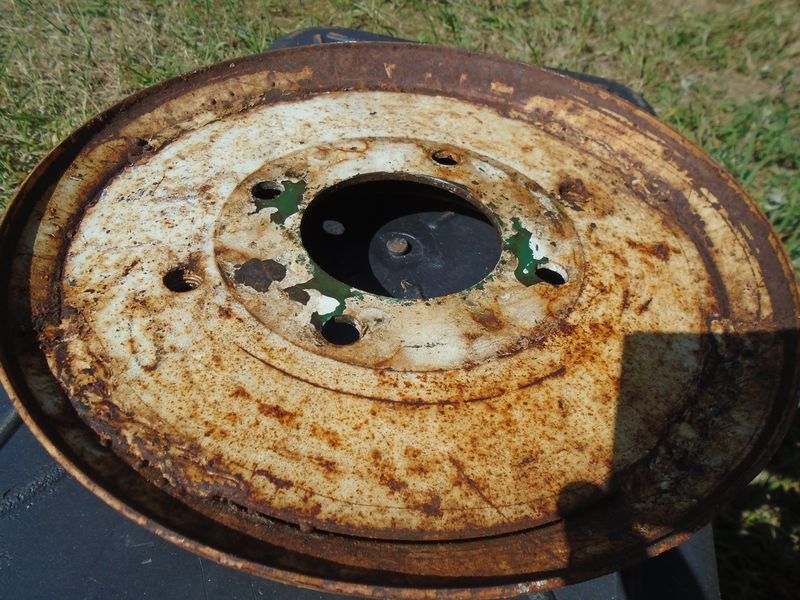

Sama veljepoole teine külg. Keevituskvaliteedi põhjal võib kindlalt väita, et seltsimeeste, mitte sinjooride kätetöö.
Veljeteema jätkuks pilt siitsamast eelmiselt leheküljelt
Mis on "valesti"? Velg on ühes tükis, poolitada ei saa. Kuna kättesaadavad materjalid ei näita, et Goldoni oleks kasutanud poolitatavaid velgi, siis tuleb järeldada, et pildil olevale Goldoisile või Kutadonile on paigaldatud Goldoni veljed. Järelikult on poolitatavad veljed Kutaisi inseneride leiutis. Rehvivahetaja seisukohalt polegi ju paha, venekeelset "oskussõnastikku" kulub vähem Big Grin

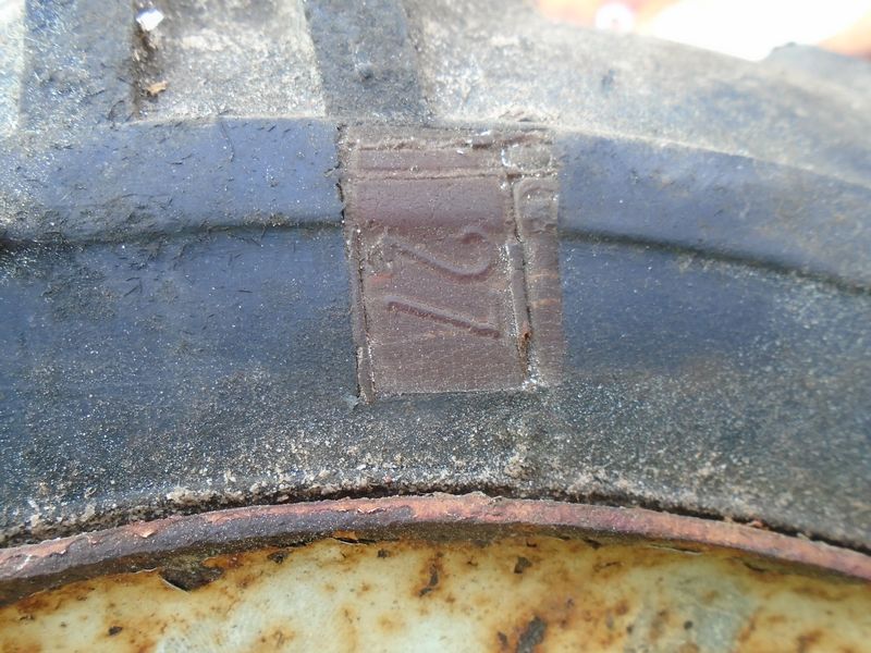

Uurisin nii välis- kui ka sisekumme, et äkki leiab mingi dateeringu. 1989 valmistatud Kuta all oli selline:
Kõik selge: valmistatud aprillis 1989.
Aga mida võib välja lugeda siit?
Punane lapakas võiks tähistada aastat ja numbrid 6 (või 9) ja 27 nädalat?
Kas keegi teab midagi täpsemalt?

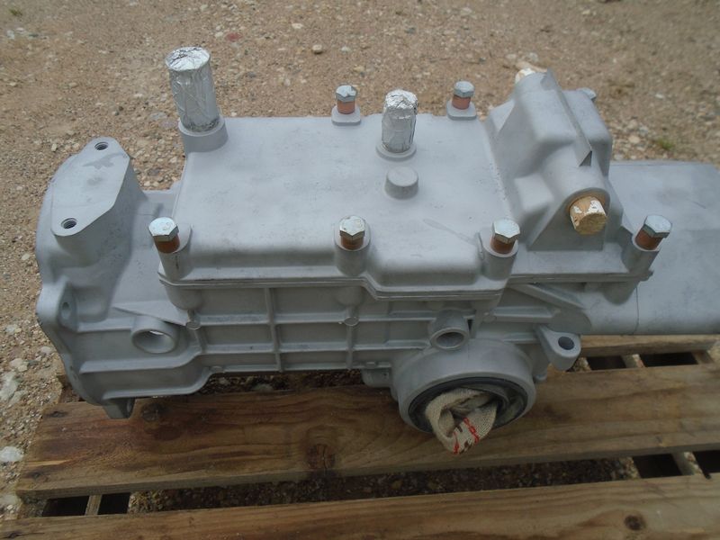

Tulles tagasi paar posti eespool esitletud kraatrite juurde. Algseisust pilti ei ole, aga ühe detaili puhul valisingi keevitamise ja käiamise:
Veelkord näeme, kui roostetav on sinjooride metall. Paar nädalat ei näppinud ja juba selline Sad
Keevitamine-käiamine ei vabastanud siiski vajadusest kasutada pahtlit. (Valisin alumiiniumpahtli.) Ka need kraatrid
said täidetud pahtliga. Ideaalse tulemuseni ei jõudnud (perfektne nikerdamine nõuab palju aega ja kannatust), aga tunduvalt viisakam sai asi küll.
Alumiiniumi peal sai ära proovitud pritsimine klaasipuruga, ja võib öelda, et just see on antud juhul kõige mõistlikum variant.

Nüüd näide GNSV töökultuurist:
Pildilt ei saa ilmselt arugi, aga vaaderpassi sihis on kilp keevitatud velje suhtes viltu, kõrguste vahe 8mm. Oh mis mõnus vinta-vänta Big Grin  Arvestades sarviku liikumiskiirust, pole sel küll erilist tähtsust, aga töökultuuri ikkagi illustreerib. Teine velg oli vähe viisakam, sai pandud treipinki, et kilp lahti lõigasta. Aga taas asi üsna kõver ja lisaks keeldus treipink uskumast, et velg on ümmargune Sad Smile
Veljed on üldse praagid, ka ventiiliauk on vales kohas, mistõttu ei saa kasutada rattaballaste:
Ventiiliauk 60 (või 120) kraadi vales kohas, sest ballasti kuju ja kinnitusavade asukohad määravad, kus peaks ventiil olema:
