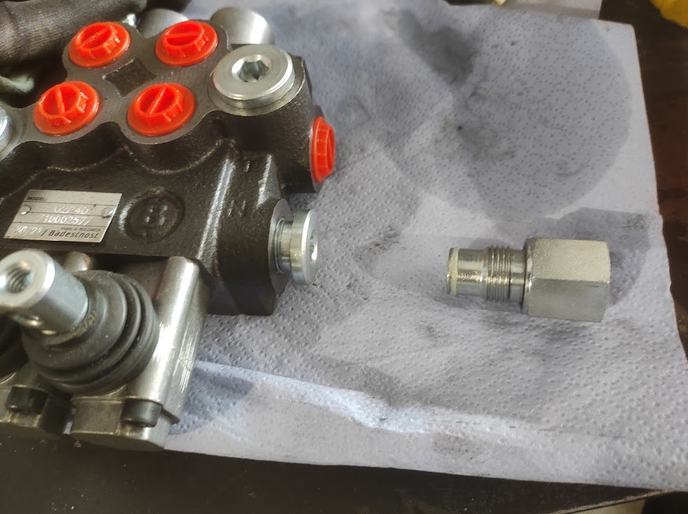

02-09-2023, 12:02 PM
Asjad edenevad vaikselt. Tekkinud paar küsimust jagajate ühendamise kohta. Kuna soov 5-le sektsioonile aga kõigil võiks olla ujuv sai võetud 2 sektsiooniline ja 3 sektsiooniline bulgaaria jagaja. P on surve ning T on paak. Kas N peaks olema siis see millest tuleb võtta surve teise jagaja ühendamiseks? Ning kas on seal mingit vahet kui ma ei võta teise jagaja jaoks survet esimese N kanalist, vaid panen peale hüdrapumpa kolmiku kust siis läheb surve otse mõlemasse jagajasse? Arusaadavalt sobiks vist paremini Y kujuga kolmik kuna T kujuline hakkab voolukiirust takistama ning tekkib mõtetu drossel.
50 hüdrosurve oli vist 160bari ning seda peab regullima mõlema hüdrojagaja redukstiooniklapist sellisel juhul? Üks jagaja 160 bari peale ning teine peab suutma hoida 160bari või rohkem.
02-09-2023, 17:05 PM
Kui mõlemad jagajad läbi kolmiku ühendad siis tööle seda asja normaalselt ei saa. Mõlemad läbivooluga jagajad, kui ühel kangi tõmbad paneb õli rõõmsalt läbi teise jagaja ja survet ei teki. Kui mõlemal korraga kangi tõmbad hakkab liikuma operatsioon mida on kergem liigutada.
Eelmainitud jagajal midagi manuaali laadset kaasas pole? Mingi jagaja(ausõna, ei mäleta mis tootja) manuaal kirjeldas selleks puhuks mingit spets stutsi mis enne selle N pordi kasutamist sinna tuli keerata.
Teoorias peaks siis olema nii et jagajad järjestikku, rohkem kasutatav jagaja esimeseks, selle N-ist teise P porti. Mõlema jagaja tagasivoolud paaki. Survet saad nagunii ainult ühte liini korraga.

Eelkirjutajal õigus: kui tahad viit sektsiooni, siis kahe jaguriga mängimise asemel osta kohe viiene klaver. "Kaks pluss kolme" puhul ei tea kunagi, mis ja kuhupoole minema paneb, kui üritada kummaltki miskit samaaegselt välja pressida.

(02-09-2023, 17:05 PM)CORRADOg60 Kirjutas: Kui mõlemad jagajad läbi kolmiku ühendad siis tööle seda asja normaalselt ei saa. Mõlemad läbivooluga jagajad, kui ühel kangi tõmbad paneb õli rõõmsalt läbi teise jagaja ja survet ei teki. Kui mõlemal korraga kangi tõmbad hakkab liikuma operatsioon mida on kergem liigutada.Tänud! Seda infot oligi vaja teada!
(02-09-2023, 17:49 PM)v6sa Kirjutas: Eelkirjutajal õigus: kui tahad viit sektsiooni, siis kahe jaguriga mängimise asemel osta kohe viiene klaver. "Kaks pluss kolme" puhul ei tea kunagi, mis ja kuhupoole minema paneb, kui üritada kummaltki miskit samaaegselt välja pressida.Oleks ostnud, aga ei leidnud ühtegi millel oleks ka ujuvad asendid sees. Kallite poodide seast nagu hydroscand ei hakkanud otsimagi sest nii palju raha polnud kulutada.

Jagajate jadamisi ühendamise lullat vaja.

Ehk siis seda kui tegu üldlevinud P40 tüübiga.
Samal lehel P80 oma ka pakkumises.
