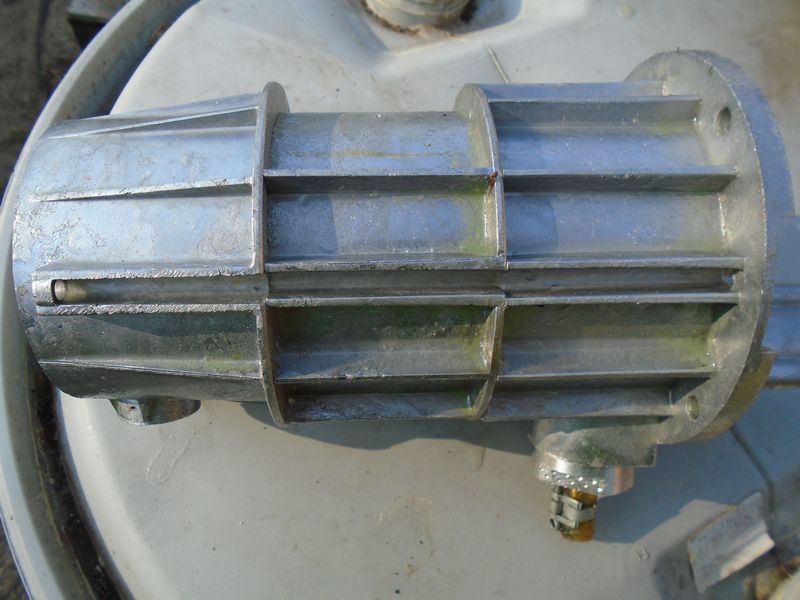

Selline vahva sõbralikus DDRis valmistatud emulsioonipump:Roostevabad poldid hakkavad olema sõna otseses mõttes õli sees, kakkavad koos hoidma pumbakambrit ja kinnitavad pumbakambri ülejäänud värgenduse külge. Samas võib millalgi (näiteks elektrimootori remondi puhul) tekkida vajadus need poldid lahti keerata.
Täiendav küsimus: all paremas nurgas näeme mitte lammast
vaid stutserit. Kuidas selle kätte saab? Nagu pildiltki näha, on asi käinud kruustangide vahel, aga tulemusteta
Väga suure loomajõuga väänata ei julge, ikkagi alumiinium. Kuuma ei julge kah väga anda, sest tegemist elektrimootoriga.
