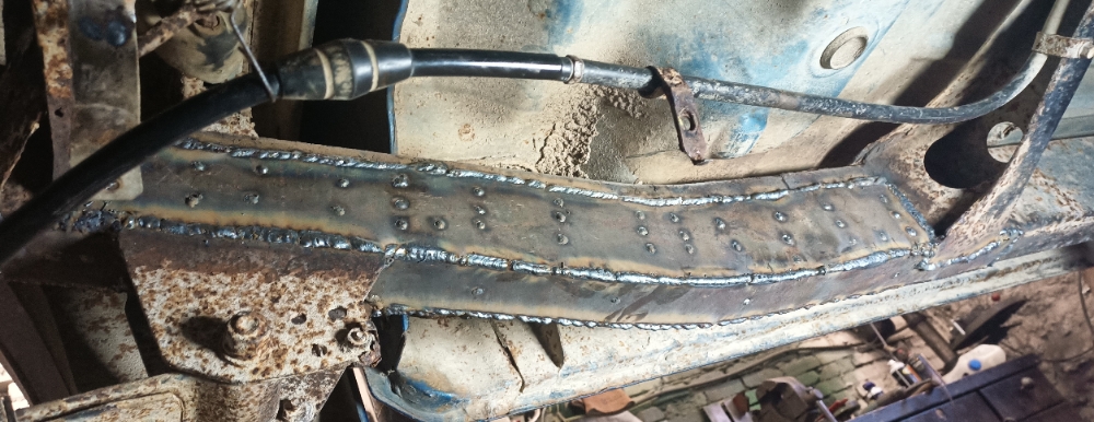

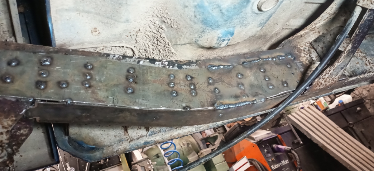

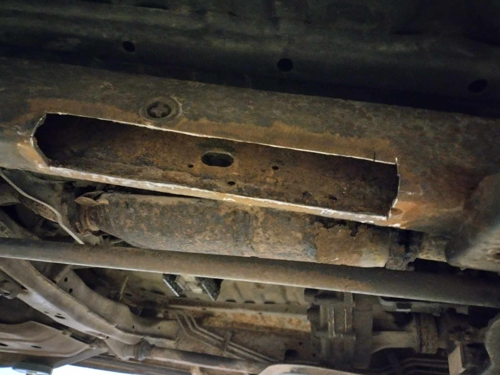

Täna sai raamile 3mm plekist lapp peale punktitud. Paar riba ka õhemast materjalist. Nüüd tuleb ringiratast kinni kleepida. Peale tavaliselt raamile ei keevitata, kuid antud auto ei pea loodetavasti aastaid teenima.

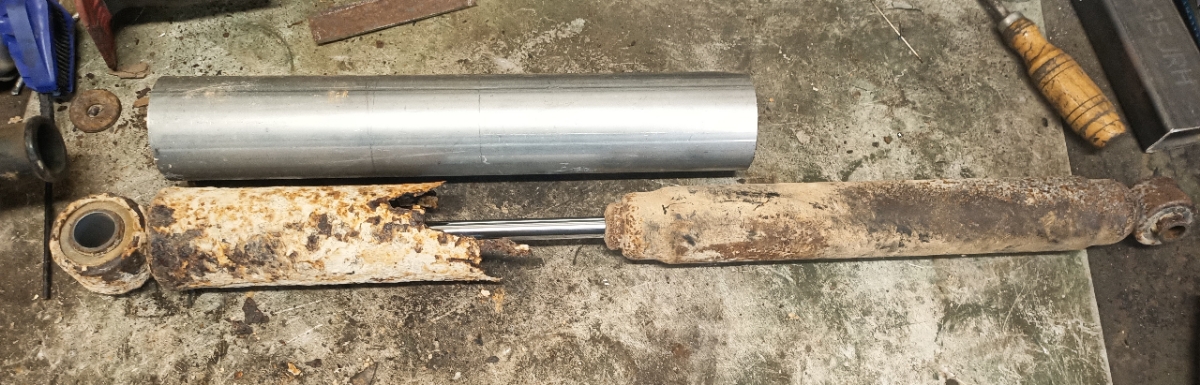

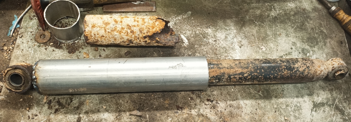

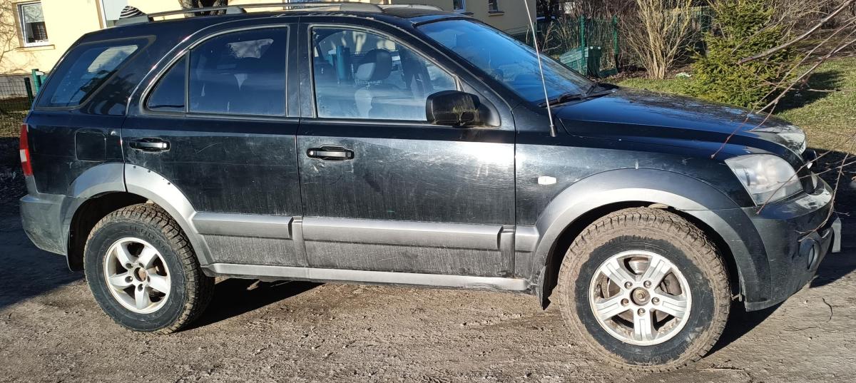

Auto all roomamisele vahelduseks remontisin ära ühe tagumise amordi. Kus häda kõige suurem, seal jupp summutitoru kõige lähemal.
Meile laekus tagasiside, et Soomest toodud ja meie Põhja-Tallinna puhvetis remonditud Soront töötab edukalt juba teist kuud Tankipataljonis. Nagu piltidelt aimata võib, on peamisteks ülesanneteks tankide turvamine eest ja külgedelt, nende väljatõmbamine mudast ja Bahmuti tagasivõtmine.

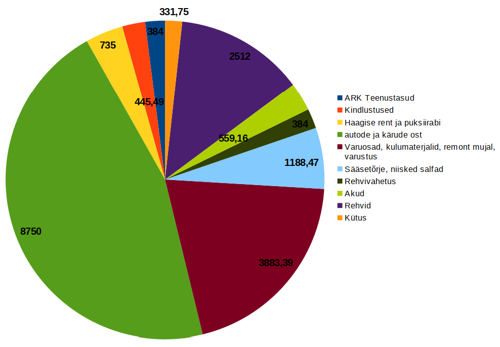

Sadadesse laskumata võime öelda, et kuludest 13000EUR sai kaetud annetustega MTÜ Toeta Ukrainat kontole ja ülejäänud 6000EUR moodustasid vanaraua ja taara tagastusest saadu ning mõned annetused isiklikele kontodele.
Vanarauakokkuostu külastasime 18-l korral. Vanarauda käisime toomas 13-st kohast 22-l korral. Lisaks toodi meile paaril korral vanametalli ise ka kohale ning viidi ise ära ka (taaskasutatava materjali müük eraisikutele). Koguseliselt oleme saatnud taaskasutusse 11972 kilo materjale, nende hulgas 847 kilo akusid, 350 kilo kaableid ja 10385 kilo rauda.
Taarat oleme viinud viiel korral, mille eest saime 692,8EUR – täitsa kobeda Sorondi hinna!
Eelmisest aastast allesjäänud jalgratastest 8tk on Ukraina pagulastele välja jagatud. Rataste juurde hankimisse ei ole me panustanud, kuna lihtsalt aega ei ole.
Kulude jaotusest annab ülevaate lisatud pildil olev viilutatud tort.
Kui pirukast välja arvata sihtotstarbelised korjandused salfakate ja sääsetõrje hankimiseks, siis suurimad kulud peale masinate hankimise on remont/varuosad, mille hulgas on:
* sillastendid, mujal teostatud remonditööd, tehnoülevaatused.
* varuosad: turbod-starterid-genekad-radikad-piduriklotsid-rihmad-tihendid-õli-filtrid-kojamehed jne.
* värvimise kulumaterjalid: värvid-teibid-lahustid-lakibensiin jne.
* autode varustus: veljevõtmed-köied-akujuhtmed-kompressorid-nipukad jne.
Rehvidele on kulunud samuti üle 2500 euro + vahetusele 384EUR aga kulunud pasteldega kahjuks kaugele ei jõua.
Kütuse viilakas sisaldab mõningaid tankimisi proovisõitude tegemiseks ja paagi võimalike lekete kontrollimiseks. Äraviimisele kulunud kütusekulud kandsid autojuhid ise, samuti majutuse. Vanaraua kogumisele kulunud kütuse ostsime ise. Palka ei ole me maksnud kellelegi, seda saame mujalt.

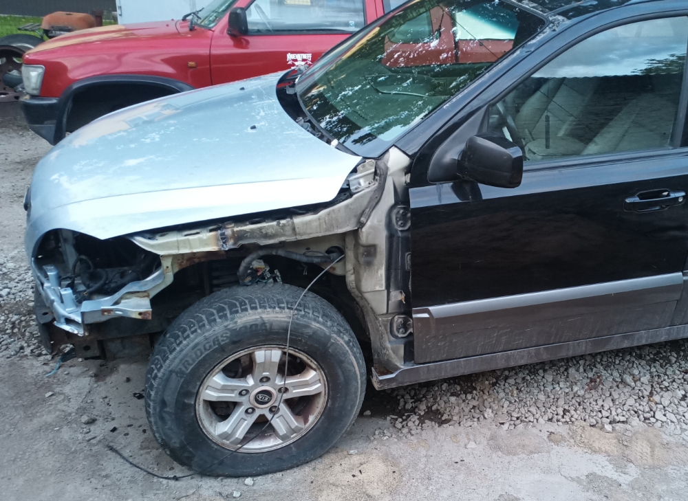

(12-06-2023, 22:40 PM)nastik Kirjutas:  Täna eemaldasin doonorilt vasaku esimese nurga, et kui aken ees siis saab selle ka sinna kortsus pleki asemele millalgi paika sättida.
Ja nüüd sai nurk teisele autole külge. Kuna Isandpauk keevitas traadiga samal ajal Rangeri raami siis jäi mulle plekitööde juures tööriistaks elektrood.
Noh.. tehtud ta igal juhul sai ja välja näeb nagu oleks elektroodiga keevitatud.
Täna sai Rangeril lõpetatud juhipoolse raamikarbi keevitus (piltidel), kokku kleebitud üks auk plekis, määritud kardaani ristid ning summuti sai alla tagasi. Järgmiseks tuleb teine külg ära parandada ja selleks tuleb paak maha võtta.

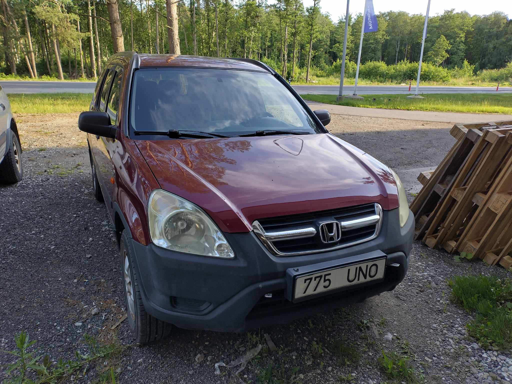

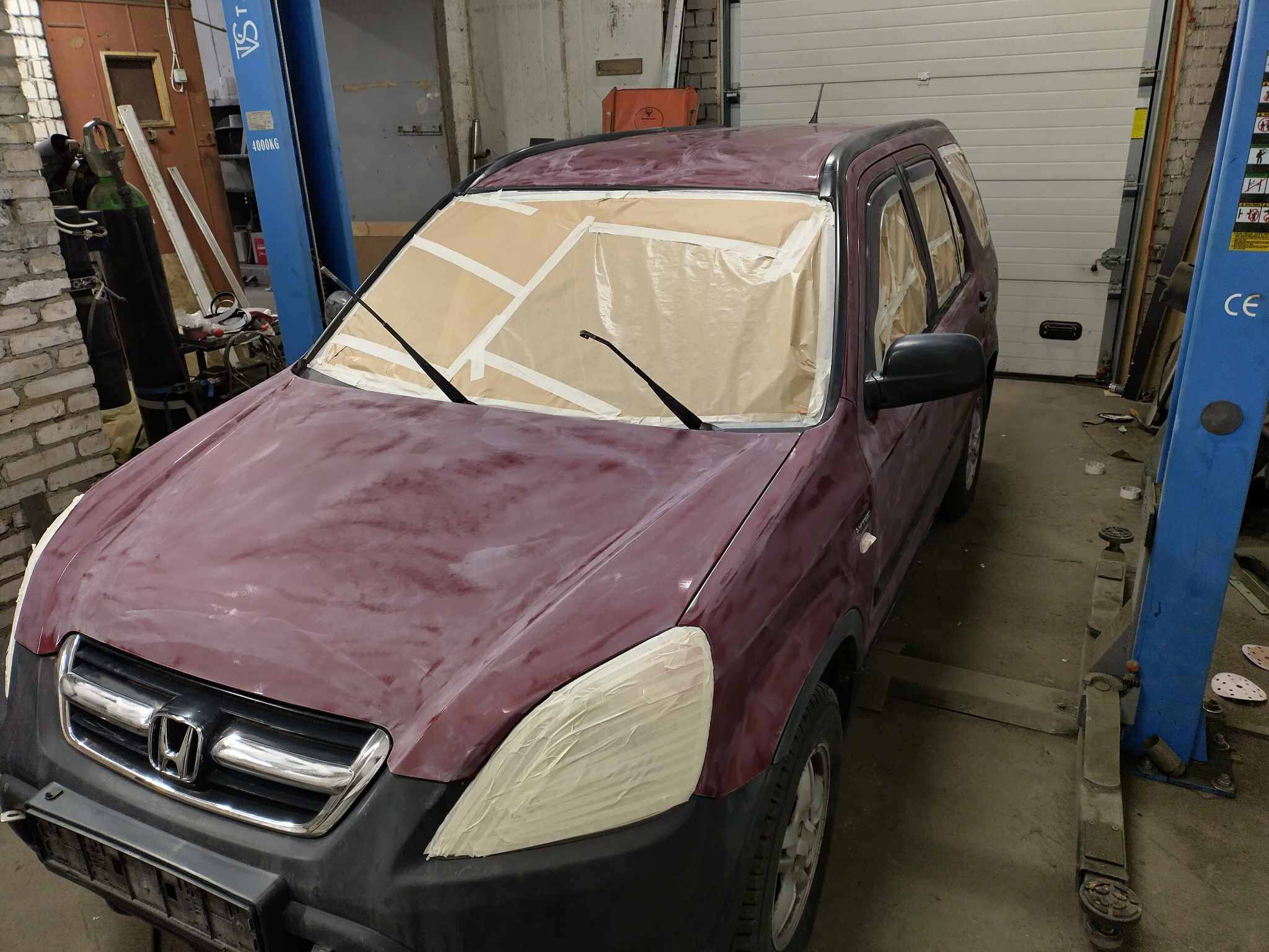

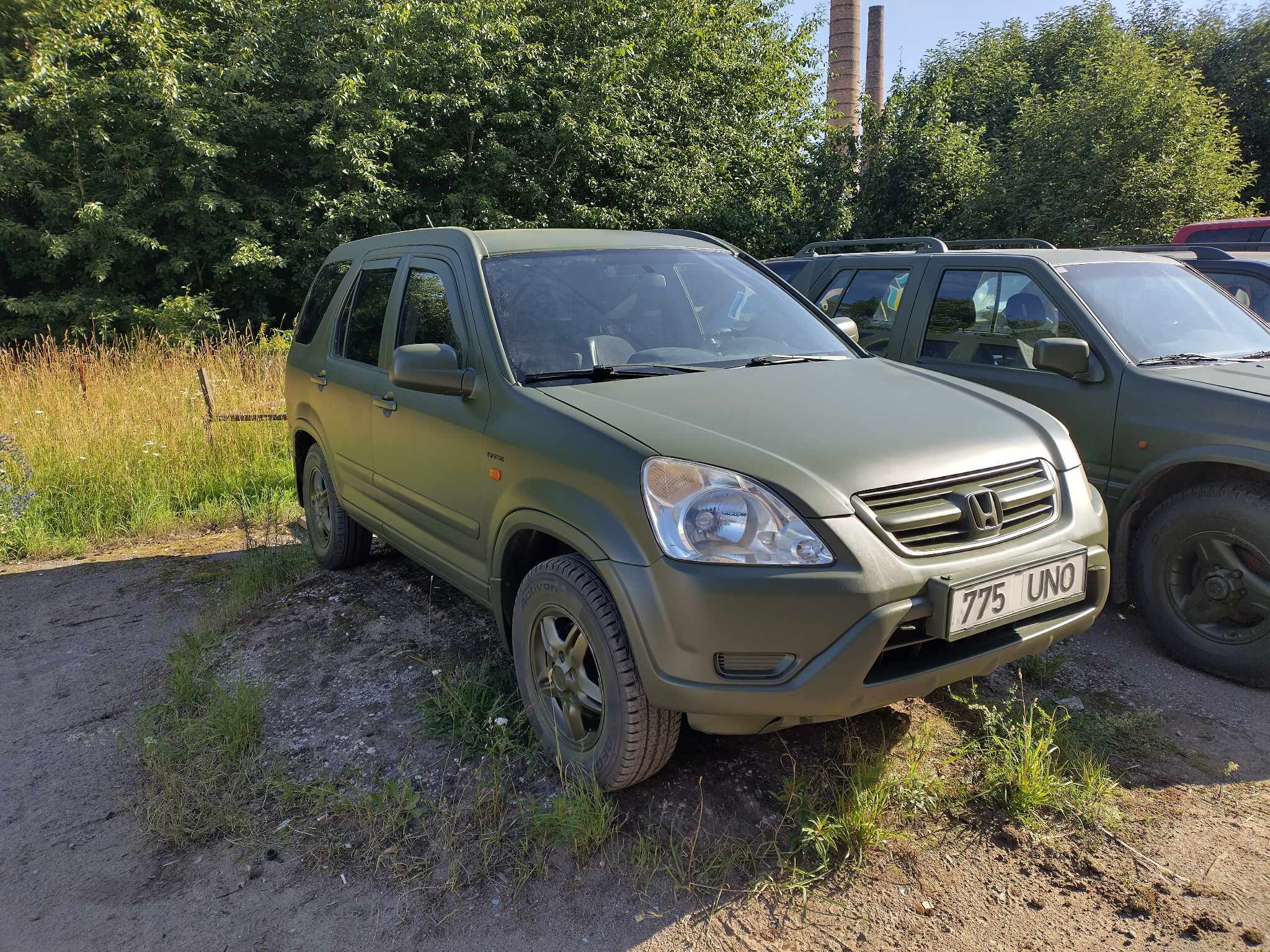

Eile sai õhtutundidel ära varvitud MTÜ Toeta Ukrainat Ants Ermi Honda CRV.

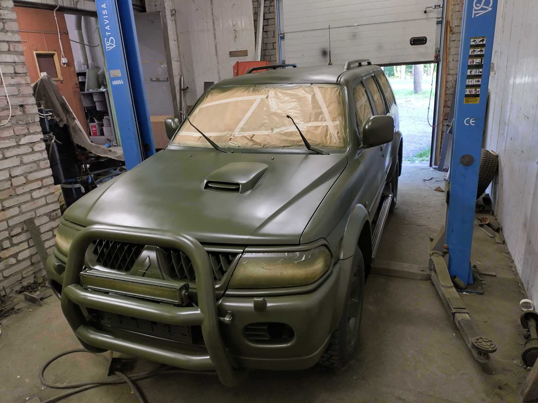

Siis paar nädalakest tagasi sai toodud Tartust üks Mitsu Pajero Sport. Noh sõitis kenasti omal jõul kohale. Õlid ja filtrid vaja vahetada ja kardaanide ristid ning tagasilla mingite varraste puksid.

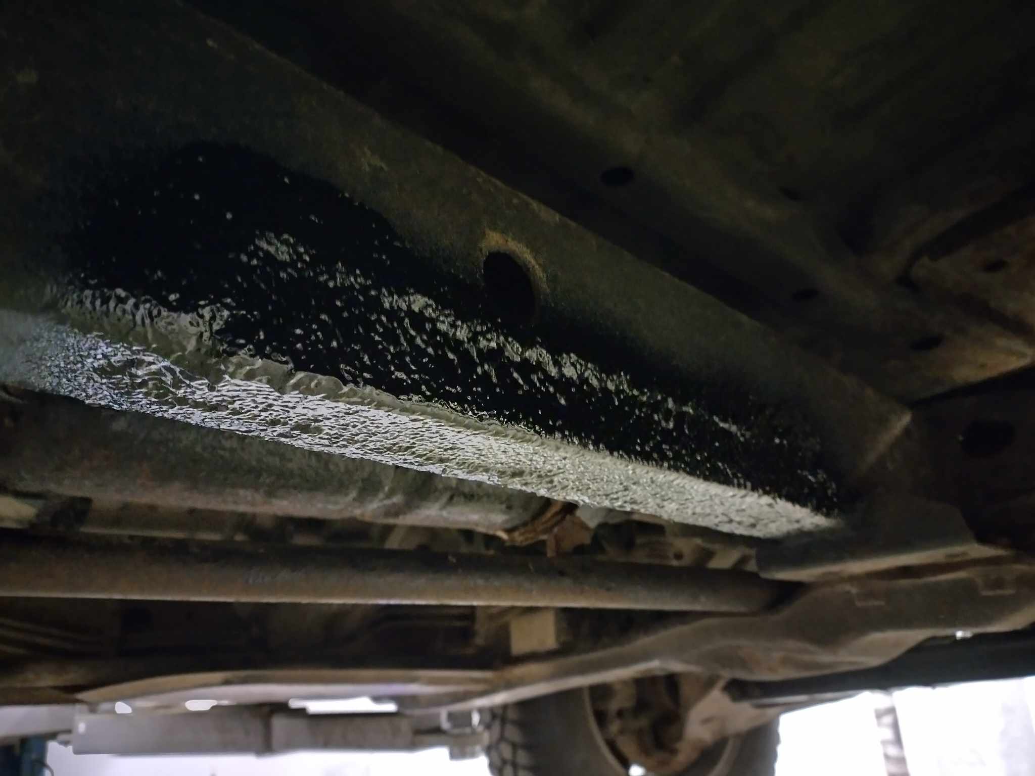

Enne ülevaatust sai raam täna hommikul ära keevitatud. Siis sipsti ülevaatusele ja nüüd juba roheline Smile
Tööl naabrid ei saa enam aru,et kas ma hommikul tulen või lähen  Big Grin
Enne mitsu kallale asumist peab veel Ants Ermile ühe käru korda tegema. Ehk siis kaasaegse veopea külge nuputama ja elektri tegema.
