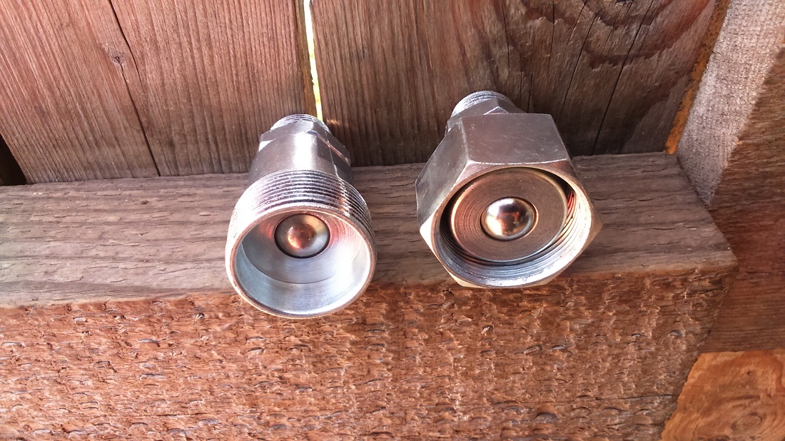

Oskab keegi anda head mõtet, kuidas saada need kiirliidete kuulid õli pidama? Maru halb, kui kogu aeg liite lahti võttes see pidevalt traktori küljes tugevalt higistab.
Mõtlesin, et ehk halb isend trehvanud ja sai juurde ostetud. Aga kõik sama sünniveaga. Ega muidugi selle hinna eest saabki poolfabrikaadi hunniku.
https://www.periko.ee/et/a/hudrovooliku-...57-4616320
Endisaegsed on samas aastatega end viisakalt ülal pidanud ilma lekkimata.
Mulle see keermega variant on sümpatiseerinud. Saab lahti võtta surve all olevat toru ja seda ka tagasi panna.
Esimese asjana veereta kuuli mööda siledat klaasi ja kui mingeid hääli kostab kasuta ümaraid kuule.
Kui kuulid ümarad siis koputada torniga kuul pessa.
Kui see ei aita siis tuleb ümarad kuulid panna...
