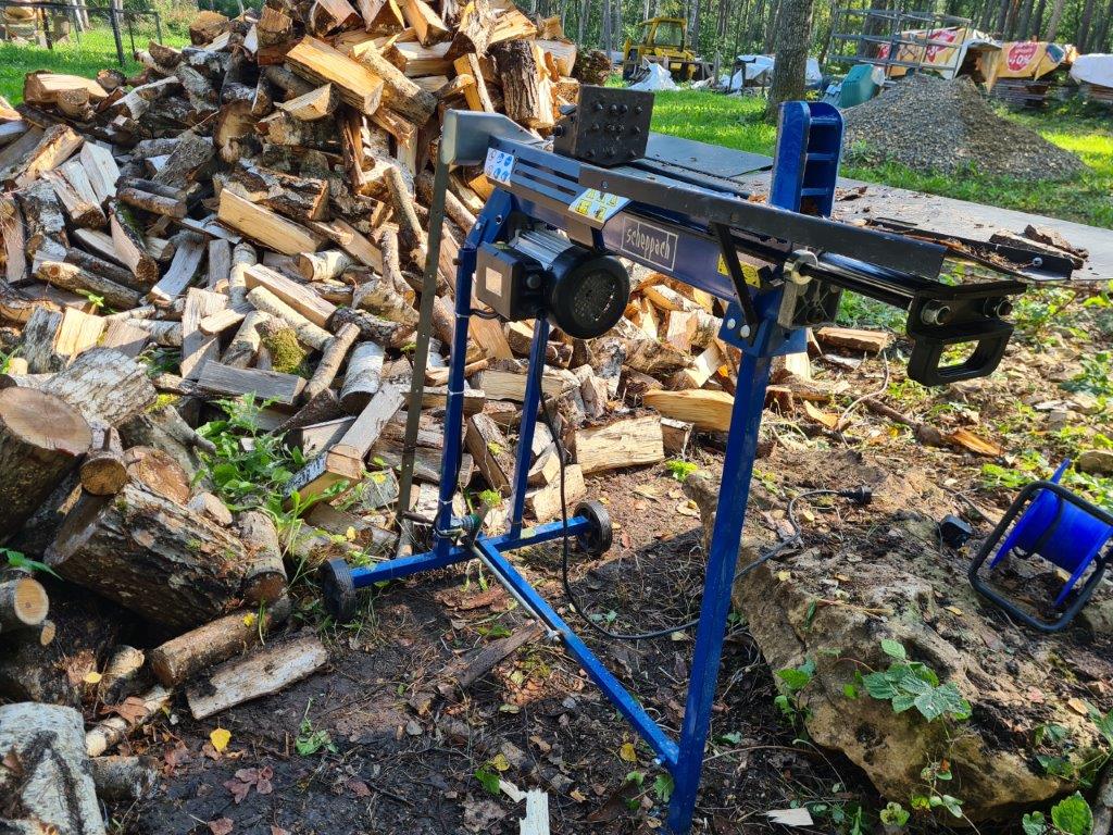

Mul scheppach 6T,2,2kw lõhkuja ja suvel lendas mootori jahutustiivik pilbasteks....on kellegil veel sama juhtunud?Uut võtta pole ja tekkis mõte panna hoopis 160mm vannitoa ventilaator kuidagi sinna otsa.Suvel enne kui mul lendas läks see ka ühel teisel hädalisel puru ja fb turuplatsil otsis uut.

(22-11-2022, 10:01 AM)muska71 Kirjutas: Mul scheppach 6T,2,2kw lõhkuja ja suvel lendas mootori jahutustiivik pilbasteks....on kellegil veel sama juhtunud?Uut võtta pole ja tekkis mõte panna hoopis 160mm vannitoa ventilaator kuidagi sinna otsa.Suvel enne kui mul lendas läks see ka ühel teisel hädalisel puru ja fb turuplatsil otsis uut.
Aga miks mitte. On ju tõsisematel elektrimootoritel jahutus lahendatudki eraldi mootoriga.

Muska71, mis mõõduga tiivik peaks olema ehk siis siseava/välisäbimõõt/kõrgus?
Võimalik, et riiulis on sobivat.

Kui vana lendas kildudeks, siis võib ka uus varsti sama teha. Olenevalt mis uus ventikas maksab, mõtleksin ise uue lahenduse välja, nagu eelpool pakuti, või siis ka mitte.

Mul vanasti masin seisis toas,nüüd küünis ja vett ega sodi ei saas nagu kusagilt tulla.Mu masin aastat 10 vast vana juba ja suvel soojaga lendas kildudeks.Proovisin ka ilma lasta,aga kaua ei saanu kuna termokaitse sekkus...

Mul sama masin juba aastaid ja orginaalis on see ELUOHTLIK!!!pakud lendavad sõna otaeses mõtes sealt vahelt minema ja vihase jõuga kui sa käega pakku kinni ei hoia ja isegi 2m masinast eemal on löögi jõud veel korralik...Niipalju selle euroliidu ja ce ohutusest...mina tegin masina koheselt ümber ja too kang mis seal silindri lõpus on tollele surunupp otsa.Vajutad nupu sisse mootor käivitub ja vajutad hoova alla siis hakkab silinder liikuma ja vahele aretasin kontaktori.Tegin nii,et kui peaks mingi garantii geiiss olema siis taastan orginaali ja keegi poleks aru saanud ümber ehitusest.Täna osael masinatel juba turvapuur ümber paku ja ikka asja pärast see pandud.

Metsakuiv kuusk ja mänd võivad lennata küll.
Märg puu ei lenda.

Mind paneb imestama, et selles suures euroturvaohutusnõuete tuhinas nii oluline asi nagu seesama tõukepind selline sile jäetakse.
Lülitama peab kahe käega, aga notid lendavad kahte lehte, vastu pead ja õlgu.
Ilmselt on need masinad juurutanud inimesed, kes neid vaid juutuubist vaadanud on.
Muuseas, kui neid lõhkujaid vaadata, siis raami konstruktsioon on ka kuidagi jube kipakas ja raskuskese ka kõrgel.
