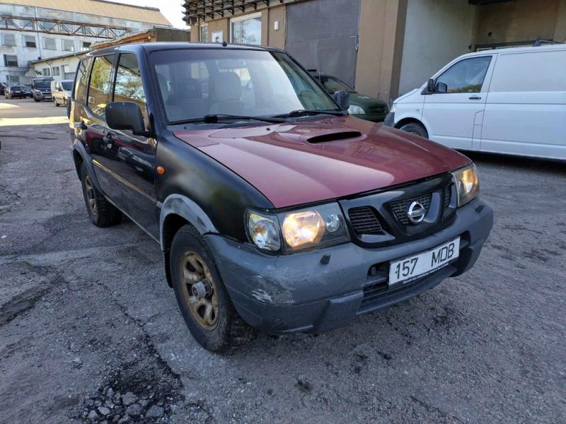

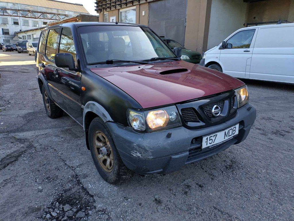

Enne hommikust vihmahoogu kostus kerge rõõmuhõise ka Viimsi kohal. Eile toodud Terrano mis seisnud põlluservas üle aasta läks käima  Big Grin  Kuidagi ei tahtnud algul minna. Just kui lubas,aga no ei lähe. Lõpuks köhatas sumpast sinna ehitatud pesa jäänused välja ja läks käima.  Autos on seal põlluservas ikka igasugu üürnikke sees elanud. Turbo peal oli kena linnupesa. Tagaistme kergitamine jäi pooleli kuna sealt tulvav meeliköitev ödöör ei läinud kuidagi kokku hetkel käesoleva võileiva söömisega. Aga õhtul kummiülikond selga ja uurin välja kes sinna oma pesa on pununud.

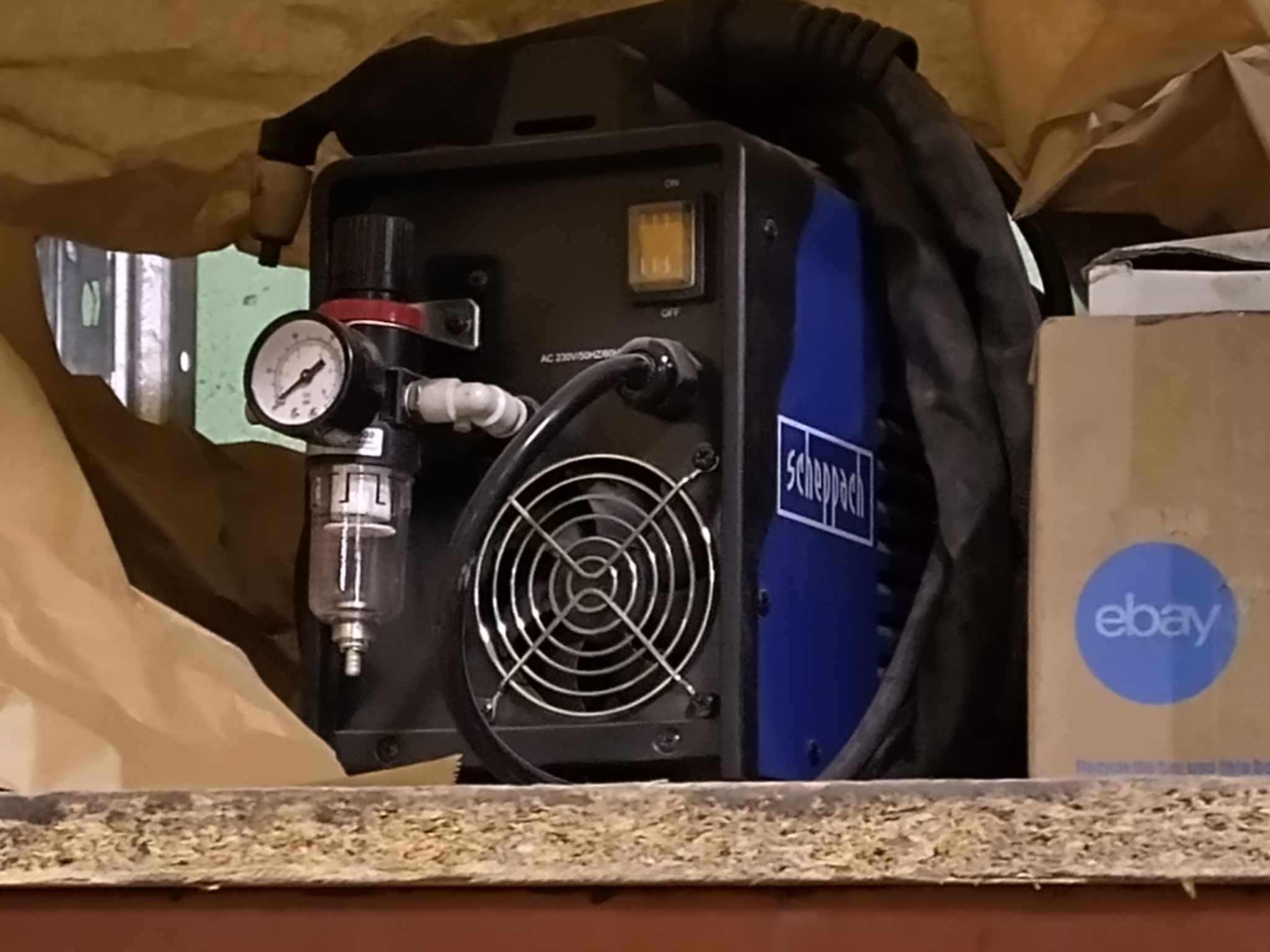

PS! küsimus ka. Oskab keegi juhatada kas on meitemaalt ka võimalik osta sellisele plasma lõikurile otsasid või ainult Saksamaalt või Ali asjades tellides?

Olles omanud samasugust terranot, siis see tiibade saadavus tekitab pigem appikarjeid. Pakuti nn "kooperatiivi" tüüpi klaasplastist? käkerdisi mille sobivus tekitas ka kaugelt vaadates kahtluseid ja kuskilt netist tellides 200+€/tk.
Kohalikus lammutuses oli paar keredoonorit, mille tiivad ei olnud enam ühes tükis eemaldatavad...
Klaasitõstukid on remonditavad, kui mootor ei ole küpse ja uksed sirged. Tavaliselt trossid katki/kinni/sõlmes ja mootorid töötavad.
Remontimisel abiks jalgratta käigu/piduritrossid, pop needi kehad ja jootekolb.

Pane kood 7906600706&SCHEP stokkeri lehele ja saad.

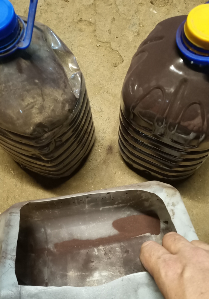

On tekkinud kaks 5- liitrist nõud vasepulbriga. Kaal 20 kilo kokku. Tera suurus ehk mõni mikromeeter - sai teist mikromeetri vahele sobitatud. Tolmab. Andke nõu, kuidas realiseerida?

(13-09-2023, 09:25 AM)wagoneer Kirjutas:  PS! küsimus ka. Oskab keegi juhatada kas on meitemaalt ka võimalik osta sellisele plasma lõikurile otsasid või ainult Saksamaalt või Ali asjades tellides?
Tänud. Tellitud. Krt ise ka nagu otsisin sealt lehelt,aga ei saanud pihta  Big Grin

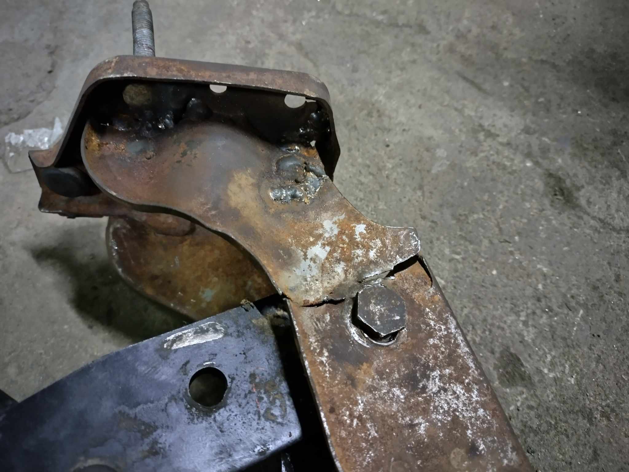

Uurin sealt. Lisaks ilmnes,et siduri pedaali hoidik on täiesti ribadeks vajutatud. Juba keevitatud ja igat moodi kõver. Uskumatu,et pedaali kronsa on valmistatud äkki mingist 0.7mm plekist  Sad

(13-09-2023, 17:57 PM)isandpauk Kirjutas:  On tekkinud kaks 5- liitrist nõud vasepulbriga. Kaal 20 kilo kokku. Tera suurus ehk mõni mikromeeter - sai teist mikromeetri vahele sobitatud. Tolmab. Andke nõu, kuidas realiseerida?
Tuleb ikka ilmselt metallisulatusahju tegema hakata. Mul peaks mingeid spets sulatusahju ülikergeid telliseid kuskil pööningul olema.

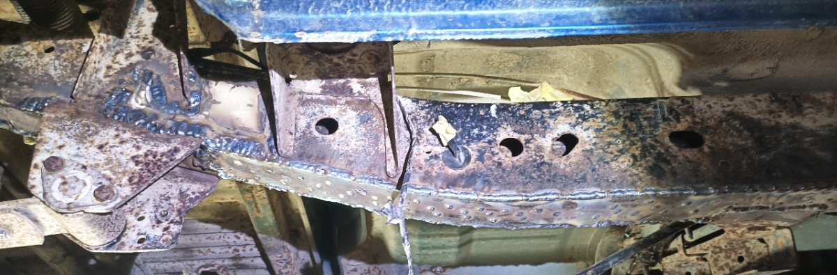

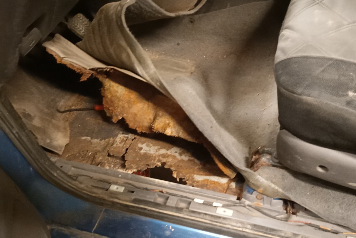

Eile sai lõpetatud raami keevitamine Rangeri paremal küljel. Merekooli tudeng kleepis esiistmetele peale ka mingi sorondiga kaasatulnud istmekatted. Nüüd ei tohiks rebenenud juhipoolse istme originaalkate silma riivata ei endal ega ka tehnoülevaatajal.

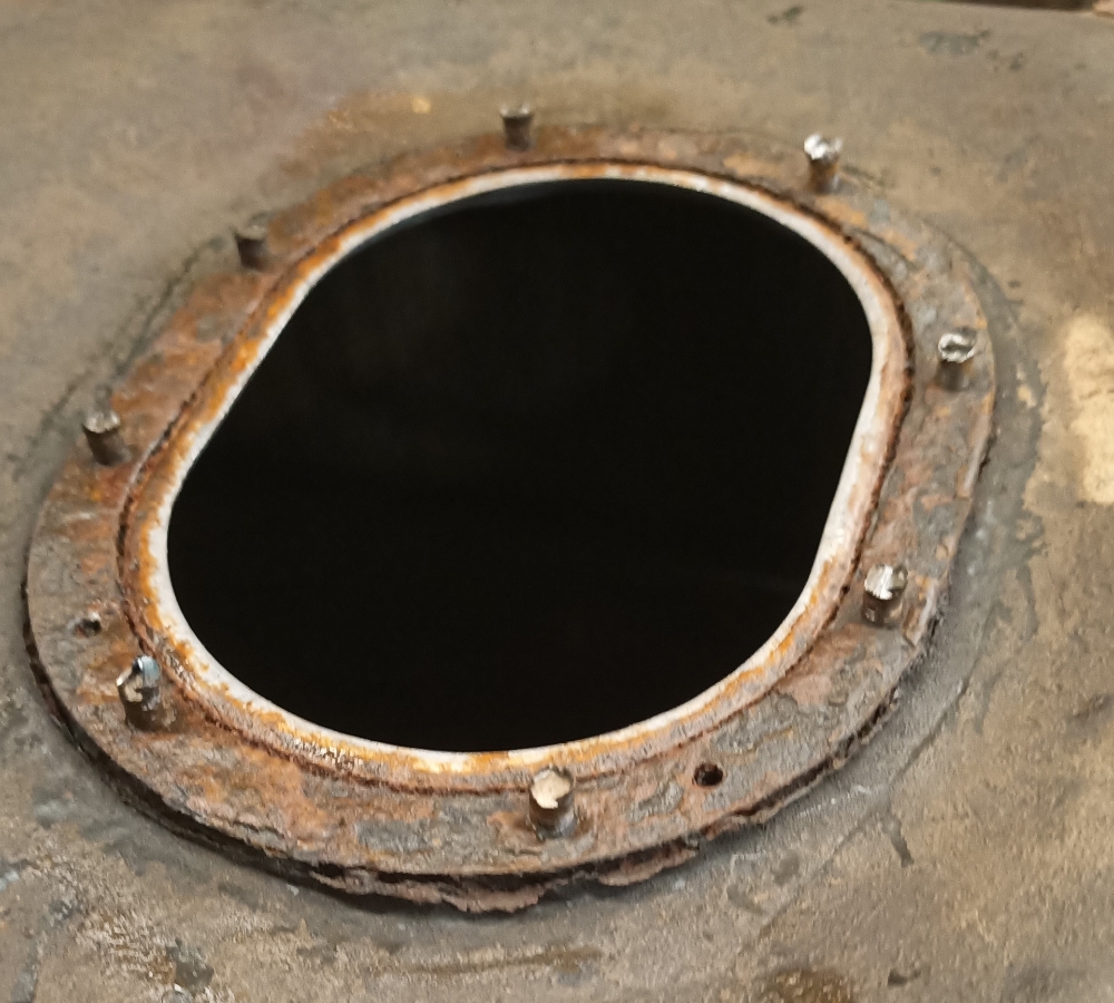

Täna võtsin ette paagi ja kütusetaseme anduri. Selgus, et kütusenäidik on korras - paari jadamisi 22 oomise takistiga viskas seieri kolmveerand paagi peale. Samas paagi anduri takistus stabiilselt paar oomi, muutusi takistuses ei ole. Paaki keerates selgus, et anduri pealmine luuk on ka läbi roostetanud ja laseb kütet läbi. Eks homme tellib uue anduri ja vahetab ära.

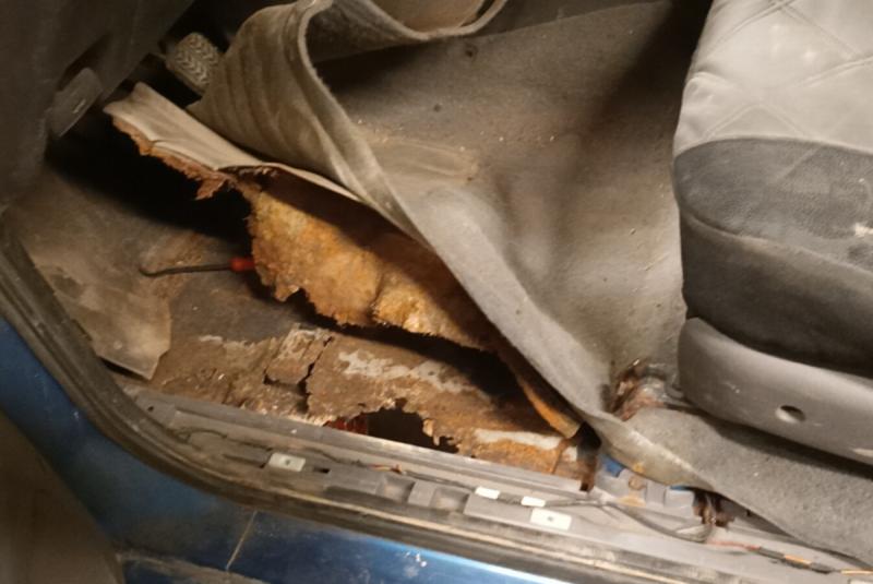

Lisaks avasin ka pandora laeka - juhi jalgealuse. Matid olid ikka veel niisked. Ime siis, et põrand läbi ei roosteta.

Kuna ei suutnud leida ühtegi mõistliku hinna ja tarneajaga varuosa otsustasin selle ise ette võtta ja ära parandada. No tõesti ei soovi 160+ postikulu maksta ja nädala oodata. Parimad pakkumised olid sinna 200-300 vahele. Loomulikult ei tulnud alustuseks ühtegi ristpeaga polti lahti, mis andurit paagi küljes hoidsid. Isegi mitte löök-kruvikeerajaga. Lõikasin relakaga poltidel pead maha ja sain asja kätte. Selgus, et rooste oli klemmide vahel nii palju kasvanud, et juhtmete läbiviigu kummitihendid olid katki (pildil) ja juhtmed seega massis. Lisaks oli läbiviikude kõrval veel kolm auku juurde tekkinud.
Läks tagasi kokku käepäraste ühenduste ja epoliimiga.

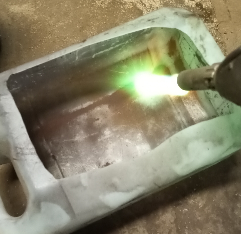

Paagil ajasin induktiiv-kuumutiga poldijäänused ükshaaval kuumaks ja sain enamuse kenasti lahti. Ainult kaks pidin välja puurima.

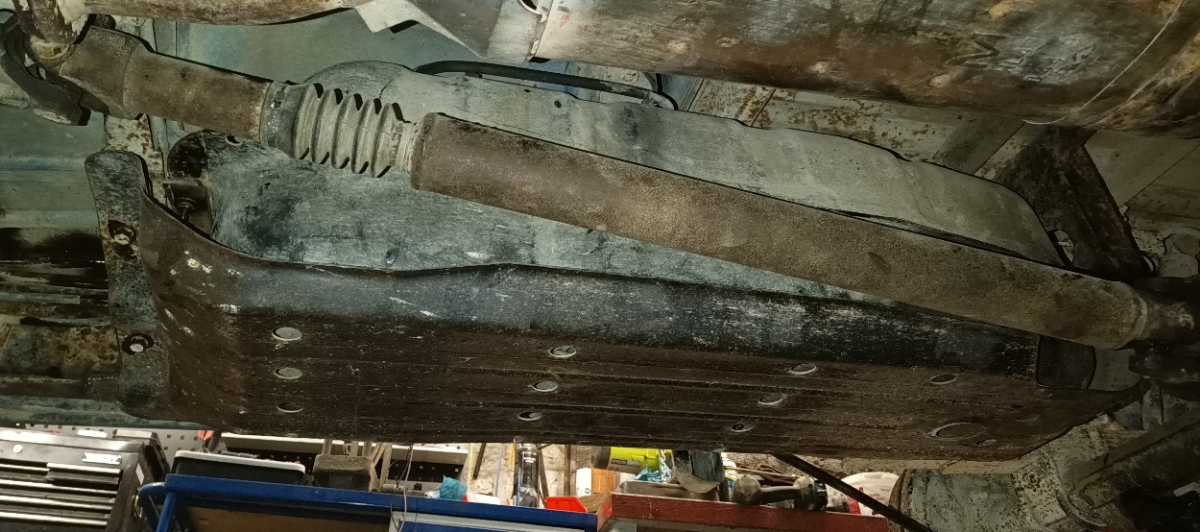

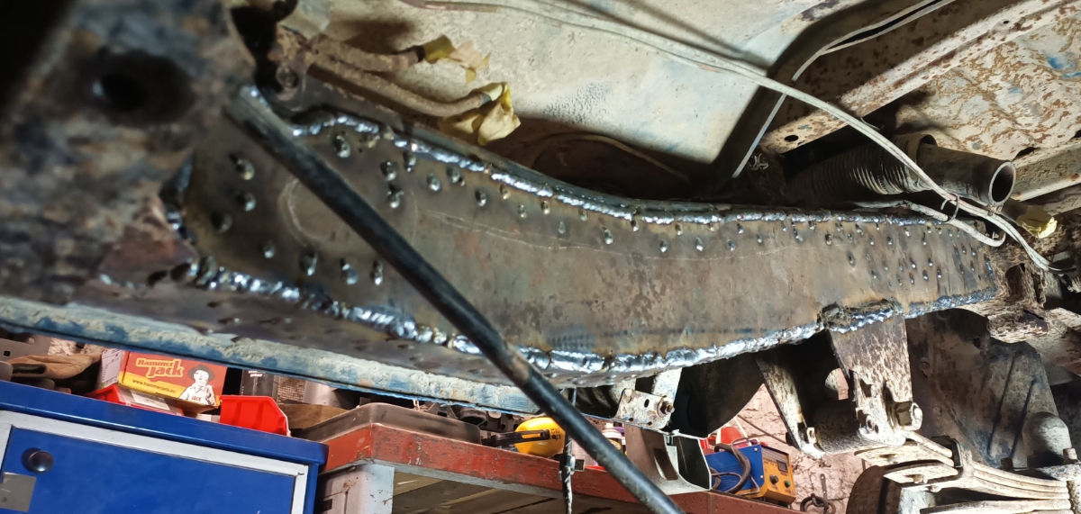

Täna sai Rangerile lõpuks paak alla tagasi koos alumise ja külgmise kaitseplekiga. Nüüd on jäänud veel üks summuti kronsa parandada ning lappida juhi jalgealune ja saabki keevituse käest panna.

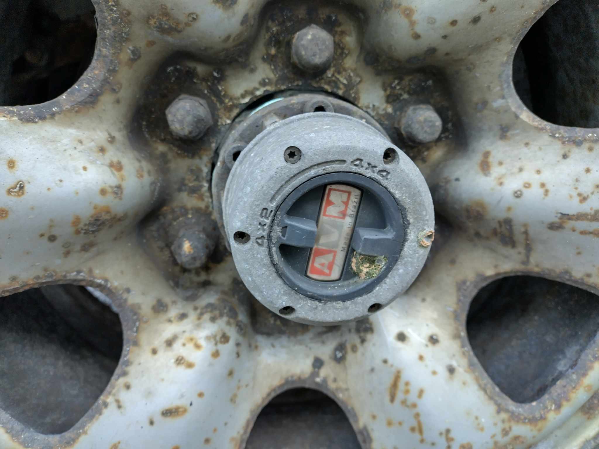

Terrano siduri probleem lahenes natuke kergemini kui kartsin alul. Nimelt on neil siduripedaali kronsa tehtud mingist õhukeset plekist mis kõveraks ning pragusid täis läheb. Siis hakkab pedaal alla asendisse kinni jääma. Sedagi oli juba keegi kõvasti keevitanud ja parandanud. Igal juhul õnnestus Rapla maasturist saada korralik komplek 50.- + 8.50 postile. Täna sain paki kätte ja kruttisin külge ja nüüd sidurdab nagu peab. Väike sõiduproov ka hoovis ja peab tõdema,et sõidab päris kenasti. 4wd ja aeglusti ka toimivad. Rummulukud peale puhastust ja määrimist hakkasid ka kenasti tööle. Aga krt see hais mis sees on jube mis jube. Katsun lähematel päevadel sisse ajada ja kogu rotiessu seest välja puhastada. Aga kuidas saada kätte see hais põrandavaibast? On äkki kellegil mingit head kogemust mõne kemikaaliga?
