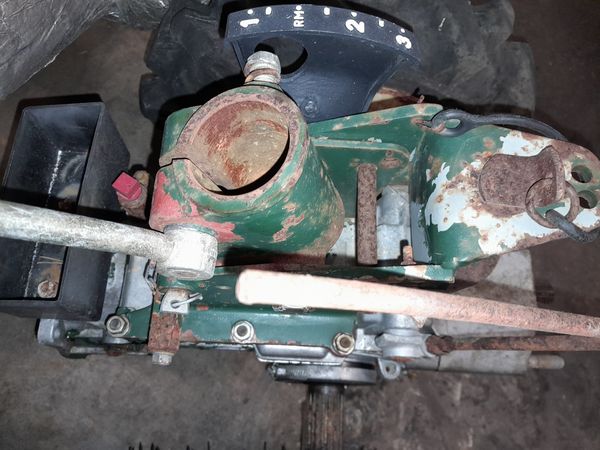

Tööd sarvilise kallal edenevad sel määral, et tekkis üks huvitav küsimus.

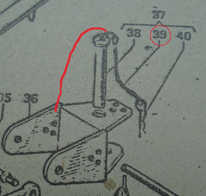

Kuhu oleks mõistlikum kinnitada detail 39 (nimetame teda plastnööriks):
Kuta kataloog (millest pilt võetud) näitab teda splindi ja haakepoldi ühendajana. Punane joon on alternatiivne variant haakepoldi kadumise vältimiseks, pilt siitsamast eestpoolt
Kuigi kataloog ja fotod jäävad truuks esimesele variandile, kipub teine variant olema praktilisem. Splindi kaotus ei ole maailmalõpp - inimene, kellel on majapidamises sarvtraktor, leiab asenduseks ikka mõne traadijupi, naela vms. Haakepoldi kaotamine on aga keerulisem juhtum. Või...?

See ongi haakepoldi hoiukoht ja siis ei kao polt koos splindiga, isegi kui haakes pole midagi.

Jah, kõik õige. Ja nagu mainisin, teistsugust varianti olen näinud vaid oma pool-Goldoni küljes. Keegi on ta sinna pannud, ei tea, kas sinjoorid või Gruusia seltsimehed. Auk, kuhu "nööri" kinnitamise splint panna, on haakeklambrisse puuritud. Muide, ka Kutaisil.
"Õiget" lahendust kasutades ei kao jah polt ega splint ära, aga haakimise moment, kui me poldi välja tõmbame... Kuhu polt panna? Kukub veel heina või lume sisse ja siis joptele, et maa must Big Grin Sad  Või viib kutsikas poldi ära Sad  Mul nii "tore" elukas majapidamises, et sõi isegi prillid ära Big Grin
Kuna mu "nöör" näeb kehvake välja (hiired närinud, rooste plasti sisse sööbinud), siis praakisin ta välja. Uus ei maksa kah ilmselt midagi, aga ei oska teda maailma mööda taga otsida, kui ei tea "nime ega isikukoodi".

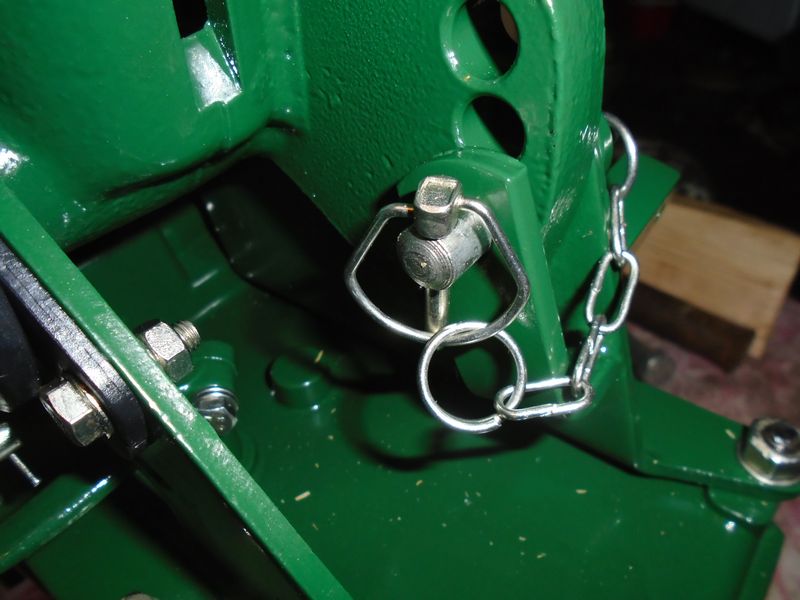

Kõike eelnevat kokku võttes otsustasin hoopis kahe keti kasuks:
Üks hoiab siis polti-splinti koos ja teine jätab eemaldatud poldi vabarippesse.
Kett sobib ka stiili poolest, samasugune, nagu teises kohas kasutatud Goldoni originaalkett:

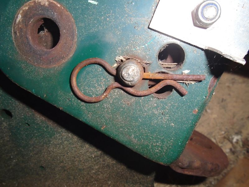

Kuta kataloog näitab, et samasugust splinti kasutatakse ka haakeklambri asendite fikseeripispulga küljes. Midagi sarnast (ei tea, kas tehase originaal) näeme järneva pildi vasakus ülanurgas:
See pilt on huvitav ja üldhariv seetõttu, et näeme mudelit 600 (mitte Super 600), millel külgsidurite lahutusmehhanism erineb Kutaisi omast.
Ostsin kah taolise rõngassplindi, aga vot ei lähe paika, pulga splindiauk on "seinale" liiga lähedal Sad  Kuta küljes oli hoopis selline asi:
Võtsin eeskuju, panin sellise:

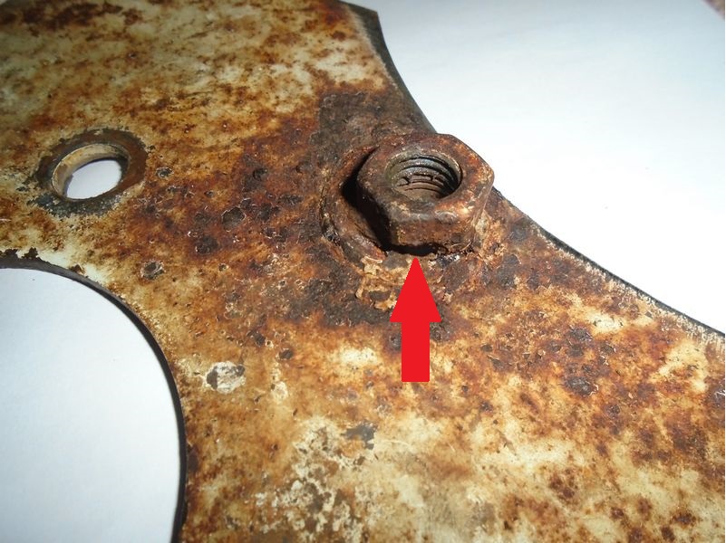

Hakatuseks tuli parandada Gruusia seltsimeeste praaki:
Noolega tähistatud kohas oli keevitaja nii hoogu sattunud, et kilbi sisse oli auk põlenud. Panin küll pildistamise ajaks valge paberi alla, et läbiv auk näha oleks, aga fotomasin keeldus seda jäädvustamast.
Lisaks oli ka mutter viltu keevitatud, mistõttu lõikasin ta maha ja keevitasin uue. Teadmiseks/mäluvärskenduseks: selle mutri sisse keeratakse rattaballasti tikkpolt.

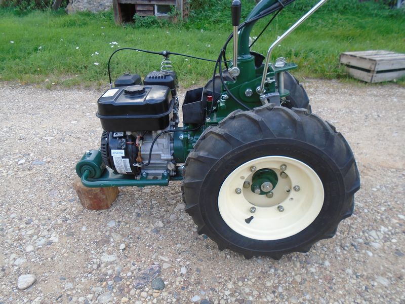

Rattad tegid ratataa ehk saivad valmis:
Ei saa kiidelda, et ma kunagi mingi rullnokk-veljepede oleksin olnud, aga nüüd tegin asja ära Smile  Preservatiivi mõõt 5.00-10. Baltyre
veebipoes oli üks sellise mõõduga "tundmatu looma nahk" laoseisuga 0. Tegin päringu (vastus saabus väga ruttu!) ja tolle asemel pakuti Mitast. Mitaseid olin kah veebipoes jõllitanud ja peaaegu oleksin äragi tellinud. Aga asendus-Mitaste osas tehti mulle võrreldes veebipoe hinnaga 25% soodukat, käisin Tartus kohal, võtsin ära. Sisekummid jäid nõukaaegsed. Ühel oli nii "kõva" punane OTK tempel peal, et oli peegelpildis ka velje sisepinnale kleepunud Smile
Võrdluseks originaalratas 4.00-10 preservatiiviga:
Pildilt võib vahe tunduda tohutu, aga tegelikult on 5.00 originaalist ca 5 cm suurema läbimõõduga, seega annab 2,5 cm kliirensit juurde. Ja muidugi ka kiiremat lidumist.
Muidugi tekkis ärev moment, et kuidas suuremad rattad suhestuvad mullafreesiga? Näiteks Kuta raudratastega ei saa freesi kasutada, ei mahu ära. Samas ei ole leidnud pilti kitsaste/väikeste ratastega Goldonist. Kõigil paistavad olevat umbes sama mõõtu rehvid nagu minu aretatud velgedel, aga frees on reipalt taga. Praktikas pole veel saanud proovida, aga umbmäärane mõõtmine näitas, et peaks mahtuma.
Veljejutu lõpetuseks veel niipalju, et ventiiliauk sai rattaballastide kinnituspoltide suhtes õigesse kohta "nihutatud". Käis see nii, et puurisin uue augu sellele veljepoolele, millel enne auku ei olnud, auguga poolel keevitasin olemasoleva kuid vales kohas paikneva kinni. Ja sinna veljepoole külge keevitasin kilbi, seega ei jää kinnikeevitatud auk näha.

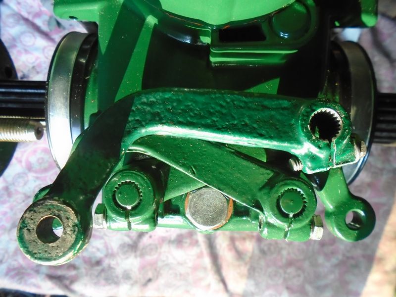

Veidi anatoomilisi erinevusi:

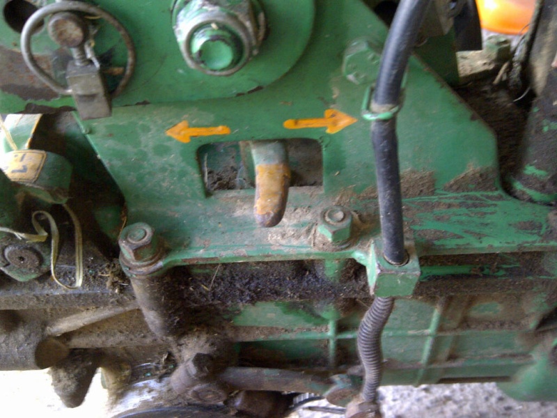

Külgsidurite lahutushoovad, kõige peale on asetatud Kuta küljes olnu. Pildil esiplaanil olles paistab Itaalia omadest tummisem, aga ka niisama vaadates ja käes hoides oleks justkui isasem. Mingi optiline illusioon, mõõteriist näitab vaid 1...2 mm erinevust.

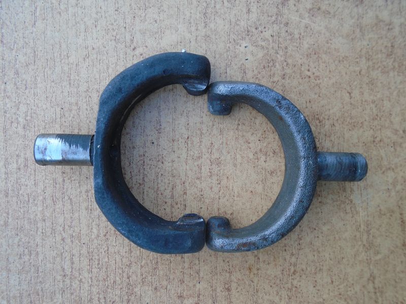

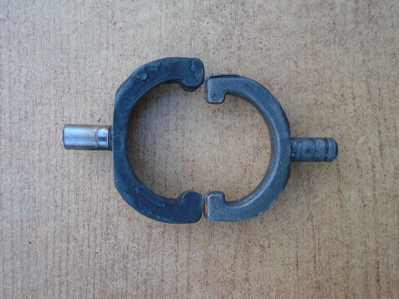

Siduri lahutushargid:
Vasakpoolne Kutaisi, parem Goldoni. Lisaks mõõtmetele erinevad ka kinnitusviisi poolest võlli külge. Goldonil käib stopperseibiga, Kutal torgatakse läbi vastava augu splint. Muide, sama erinevus on ka kastikaanel paikneva reeversihoova klotsikese (mis läheb hammasrattaploki soonde) kinnituse juures.
Ei teagi, kas seltsimeeste rats, või tegid selle millalgi sinjoorid ja õpetasid selgeks ka seltsimeestele.
Aga tähelepanuväärne on eeskätt harkide mõõtmete erinevus. Goldonil surub hark 6004 laagrit (vanakoolimeestele arusaadavamalt 204). Suuremal hargil peaks siis ka suurem laager olema. Kes ja millal selle välja mõtles ja ellu viis?
Teine külg:
On näha, et Kuta hark on "paitanud" laagrit vale küljega. Kas tehasepraak või on keegi kasutaja remontides nihu pannud? Ja ikkagi pidi laager olema suurem kui 204. Samas jälle Kutaisi kohta saadaolevad materjalid väidavad, et ongi 204. Saa siis aru...
Pildilt näeme, et Goldoni hark pole praktiliselt üldse kulunud, mis näitab, et masin on vähe tööd teinud.

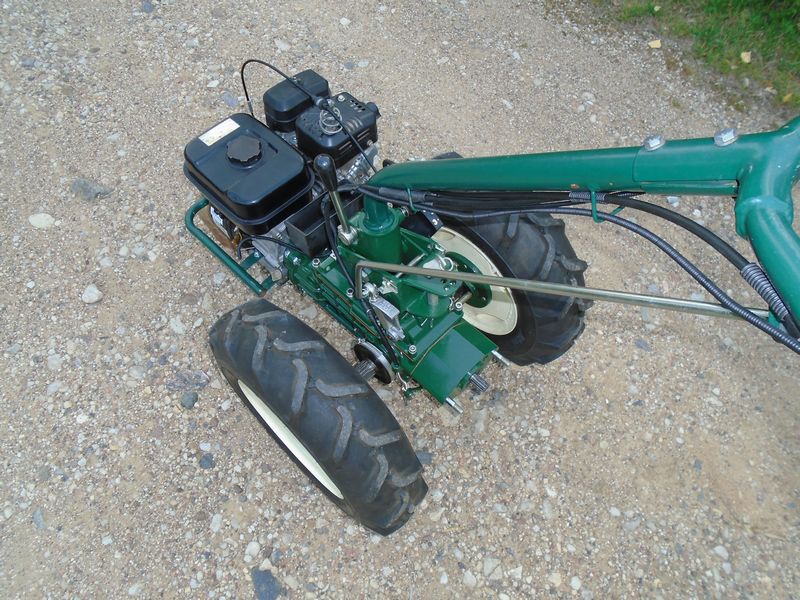

Nüüd on selline olukord, et nn vana osa, näiteks mootor näeb terviku taustal üsna äbarik välja. Alumiinium on kohati ussitama läinud, plastdetailid tuhmunud, poldid roostes, kleepsud luitunud. Teeda ei tea, kas leiab motivatsiooni uute kleepsude hankimiseks. Lisaks virutas üks oksake suretuslüliti punase nupu minema Sad  Ja õlitasemeanduriga suhestuv suretusnupp maksab tunduvalt rohkem kui paar õlut.
Siiski sai ka mootori osas teatud viisakustamine ette võetud. Summuti katteplekk läbis liivapritsi ja sai selga grillivärvi:
Sama operatsiooni läbis ka gaasisuunaja/sädemepüüdur. Tegelikult on ta samasuguse galvaanilise kattega nagu klapikambrikaas ja mõned muudki mootoridetailid. Ta ei ole päris "hall tsink", leidsin selle kohta kunagi ingliskeelse termini, aga kaotasin jälle ära Sad

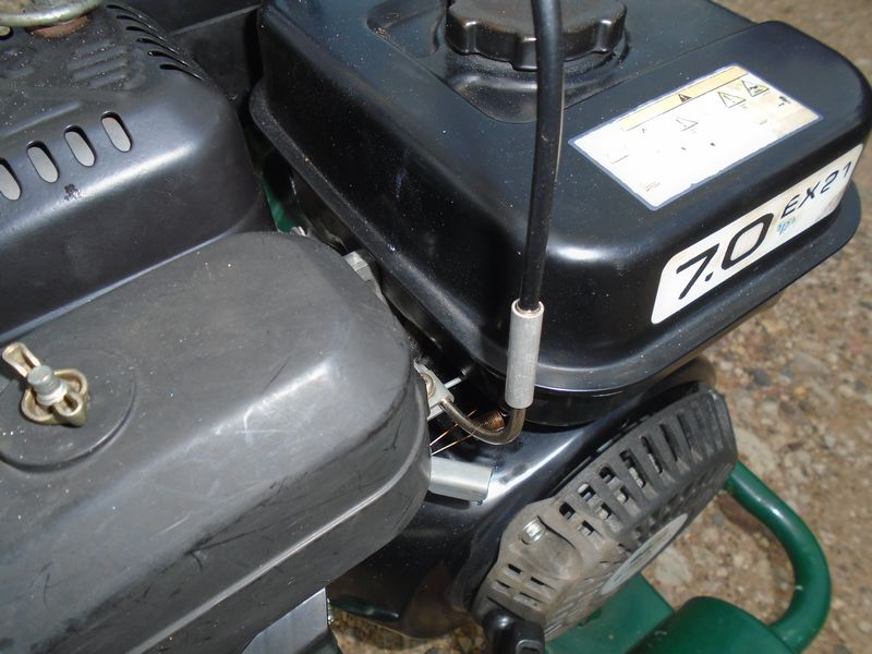

Tuli panna ka uued kattepleki poldid. Vedrut (gaasitrossi suunajat/fiksaatorit) hoidev oli ristpeaga ja keeldus kooslusest lahkumast, Egas midagi, pea tuli maha puurida. Aga ega siis uus polt ei tahtnud paika minna Sad  Summuti on poldiaugu kohalt ca 2mm paks (M6 puhul 2 keermeniiti) ja seal keere kulunud/ära põlenud. Keevitasin siis summuti külge ühe mööblimutrist kohendatud asja. Ka teised poldid tahtsid vahetamist, aga nii lühikesi polte naljalt majapidamises ei ole. Teise projekti kastis sorides midagi siiski leidsin. Ja kunagi, kui noid vaja hakkab minema, saab joptelda Sad Smile
Mootori paigaldamisel tabas teedat paras üllatus. Nagunii oli plaanis osta uued poldid, aga esialgu oli kavas vanadega kokku panna. Ja vot, Kutal pruugitud M12 poldid ei läinud sinjooride käigukastikorpusse, sealsed augud olid M10 poltide jaoks. Kuigi ka Kuta kataloog jääb truuks M10 poltidele, on grusiinid millalgi konstruktsiooni muutnud.
Gaasitross läbis modifitseerimise, kasutusse sai võetud jalgratta piduritrossi detail:
Ka tross ise ajas sel määral pinde, et ei tahtnud enam kõrisse tagasi minna. Kunagi oli pandud tsikli universaalne gaasitross, nüüd läksin jalgrattapoodi, et vastava pikkuse ja jämedusega tross hankida. Peale mõõtude nimetamist küsis müüja, et kas piduritrossi, teeda ei hakanud kah ütlema, et tegelikult gaasi oma, milleks vaesel mehel juhet kokku ajada Big Grin Ja 5mm kõriotsikuid oli rattapoes lademes, ei pidanudki Saksamaalt tellima nagu 8milliseid.
Piltide järgi sai valmis kootud jõuvõtu lülitusvarras:
Kindlasti huvitab lugejaid, et kuidas siis asi toimib? Praktilist töö pole veel teinud, ainult natuke sarvikut edasi-tagasi "jalutanud". Eile sai viimase operatsioonina paika suretusjuhe, esimesed katsed sai tehtud üleeile, kasutades suretusjuhtme asemel kruvikeerajat Smile
Asi on nagu memme musi! Käigud lülituvad kergelt ja ilma raginata ning püsivad sees, külgsidurid toimivad perfektselt. Kutaga võrreldes hoopis teine, tsiviliseeritud maailm!
Hetkel on puudu veel õiged lülitusvarraste nupud, teeda proovib neid Kreekast tellida.

Püüdkem siis üheskoos reguleermehhanismi toimimisele jälile saada.
Alguses lõi Jumal taeva ja maa... Äh, segi läks: alguses lõi Itaalia insener pooltelje:
Siis torgati sinna otsa rumm:

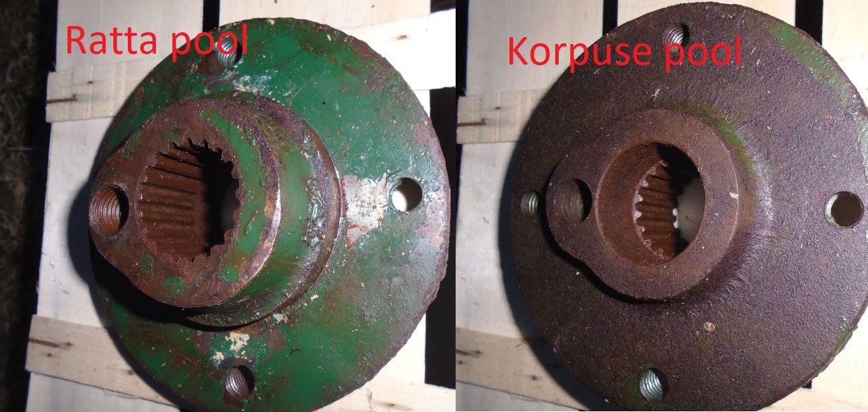

Enne rummu (teoreetilist) lõhestamist lähenegem talle nii eest kui tagant:
Siis laulis seto leelokoor: tetti polt ja seib sõss valmis hoodiridiralla!
Poldi seksuaalsuhe plaadiga:
Jälle läks pilt külili, pöörakem teda mõttes 90 kraadi paremale. Siis saame aru, et polt ei kuku läbi plaadi ava. Siis lõpetame poldi ja plaadi seksi ära ja paneme plaadi pooltelje otsa:
Siis kruvime poldi paika:
Lisame teise plaadi:
Pildilt on näha, kui kohupiimane on Kutaisi tehases tehtud plaat: see külg on olnud varem vastu pooltelge ja pooltelg on sinna oma jäljed jätnud. Vaatame kooslust ka teise nurga alt:
Kui oleme plaadid pooltelje otsa kinni poltinud (poldi alla käib ca 4mm paksune seib, mida ilmselt laiatarbekaubanduses ei pakuta) võimegi reguleerpolti kruttima asuda. Päripäeva väänates on saavutatud rummu mingi suvaline vahepealne asend:
Ja polti lõpuni keerates jõuamegi maksimaalse jooksulaiuseni:
Säärane poos on kasulik seetõttu, et rumm tõmmatakse vastu plaate ja siis ei saa ta pooltelje otsas suvaliselt loperdada.
Keegi tundmatu sinjoor luges eelneva läbi ja järgib õpetusi
Teine meenutus siitsamast teemast eestpoolt, kuidas käis reguleerimine varem
Ehk siis mudelite 600/Super 600 veelahe jookseb just reguleerimisviisi mööda. (Erinev on ka peaülekanne ja külgsidurid.) Kuigi vana süsteem tagas suurema jooksulaiuse, võeti ometi kasutusele uus. Miks, ei oska rumal külamees öelda. Uus on kindlasti kasutajale mugavam ja võimaldab sujuvat reguleerimist, mitte astmete kaupa. Muudatuse põhjus võis olla ka tehniline (asi ei pidanud vastu) või ka finatsiline (uut oli odavam toota). Ja igatahes hakkas Kutaisi tehas kasutama poldiga süsteemi.
Mis puutub "lõtkutõrjesse" kolme rummu sisse krutitud poldikese näol, siis ma ei loodagi, et ainult need kogu vastutuse enda kanda võtavad, rohkem kogemuste põhjal igaks juhuks nagu mungal  Big Grin Itaalia insenerid on ju ilma nendeta hakkama saanud. Kutaisi kasutus- ja remondikogemuste järgi ei saa tegelikult Itaalia inseneritööd hinnata. Võrdlusmomendi olemasolul hakkab tunduma, et tegelikult visati Kutaisi tehases enamus detaile peale OTK kontrolli prügikasti. Aga kuna tehasele partei poolt antud ülesanne oli mitte praakdetailide, vaid ikka sarvikute tootmine, siis võeti asjad prügikastist välja ja tehtigi sarvikuid.
Ma siin kunagi eespool küsisin, kuidas rummu ja pooltelje vahelisest lõtkust vabaneda. Keegi ei soovitanud midagi Sad  Proovisin õhukest plekki vahele toppida, ei kestnud. Siis mõtlesingi kompenseeriva poldisüsteemi välja. Teatud lõtkud on paratamatud: rummu ja reguleerpoldi keermes (elementaarne!), poldipea/seibi/plaadikeste vahel (kasvõi poldipea kulumise arvel, polt on koosluse kõige pehmem detail) ja mõistagi rummu ja pooltelje nuutides, et rumm saaks ikka mööda pooltelge liikuda, arvestades, et ajapikku asjad roostetavad, sinna sattub õli, millele ladestub tolm, pori jne.Kasulik on teha omaltpoolt kõik, et lõtke kontrollida/kompenseerida.

Tuli tõdeda, et rehvivalikuga läksin pisut alt Sad  Suurema klotsiga muster võinuks olla. Sügisel, kui maa oli veidi külmunud, kippus aparaat koormat vedades ketsi vilistama. Olukord muutus kardinaalselt, kui "kudusin" valmis ketid:
Rõhutan, et mul polnud mingit varasemat kettide "kudumise" ega ka kasutamise kogemust. Üle ratta käib Tööriistamarketi spetskett, samast pärinevad ka spetskonksud, mille paigaldasin rataste siseküljele. Kõik ülejäänu on ehituspoe koera/lehmakett ja selle komponendid. Aga tundub, et see koerakett venib üsna usinalt. Ehk peaks mingid tõmmitsad paigaldama, millega kette pingutada, väga lõtv (ja üha lõdvenev) kett pole nagu hea?
Aga muidu on tibens! Kapitaalselt kinni jääda ja maasse kaevuda pole õnnestunud. Kui enam edasi ei lähe, tuleb vähemalt tagasi (või vastupidi). Igal juhul palju parem kui raudratastega, mida varem sai pruugitud.

Viimase pildi rakursi tõttu ei paista, et ratastele on kinnitatud ballastid. Siin kaugel eespool ka kirjas, palju kaaluvad. Oli vist 18kg tükk. Peaks olema piisav.
Kui kraapima kipub, siis on ikkagi raskust väheSmile Püsib paremini püsti ka.
