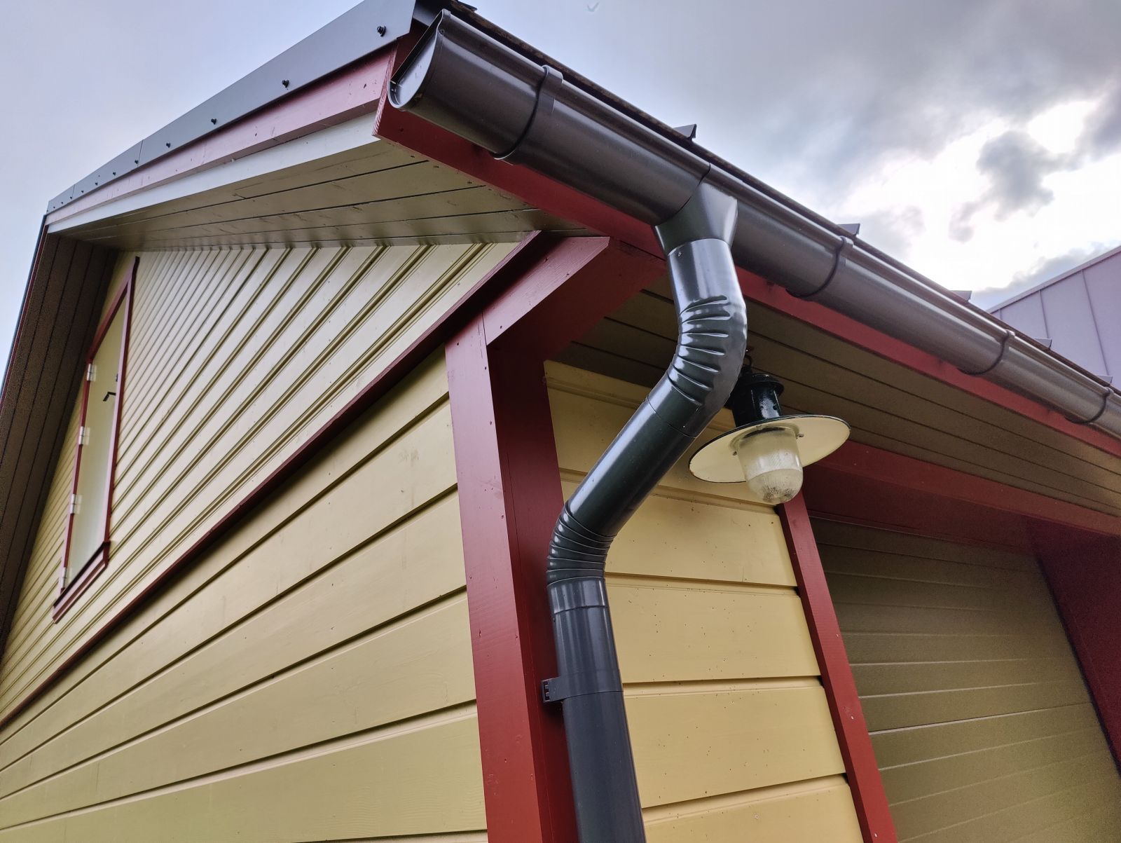

Fotod, millele viitad, seal on räästale tehtud horisontaalne tuulekast. (Viimasel pildil üldse lõpetamata)
Sel juhul pole suurt vahet mis paksusega on kelbale ehk otsaseinale tehtud tuulekast (aga paksem on ilusam). Mulle isiklikult ka horisontaalne tuulekast ei meeldi, seal jääb kelba kastiga liitmine veider.
Pildid petavad aga mulle näib nagu oleks sul räästa tuulekast katuse pinnaga paralleelne.
Sel juhul tuleks kelba tuulekast teha räästa tuulekastiga sama paks. Minu isikliku arvamuse kohaselt on nii ilusam. Õhuke tuulekast ... no ei ole ilus.
Pilt
Veel kord, tegu on minu isikliku arvamusega ja sinu lahendust maha ei tee kuidagi.

Nüüd saan küll aru, mida silmas pidasid Big Grin . Keegi lihtsalt seisis parasjagu minu juhtmetel ning mõte mulle esimese hooga kohale ei jõudnud. Juba hakkasin kartma, et tehniliselt on midagi puusse pandud.
Aga fotod petavad siinkohal küll palju. Räästa tuulekast (see, mis jääb pikemasse külge hoone ees ning taga) ei ole katusega paralleelne, see on sisuliselt paralleelne maapinnaga. Väga väike nurk on küll sees, kuid kaugel sellet, et katusega paralleelne. All paar varasemat fotot, kus tuulekast on külje pealt näha ning tegemist ikkagi nö "paksemat" tüüpi kastiga:

Viilu osas sai tuulekast "õhem" osaliselt tehnilistel põhjustel. Mitte tehniline põhjus oli hoone välimus otsa poolt vaadatuna. Kardan, et oleks liialt massiivseks kujunenud (päris mitu korda joonistasin paberile ja visualiseerisin ka arvutis). Teine nö tehniline põhjus on aga selles, et tegelikkuses on hoone viilu osas laudise alla müüri sisse paigutatud üleliigne sillus, kuhu saaks soovi korral tulevikus akna tekitada. Viilu all teisel korrusel on mul nö "mancave". Projektis seal akent polnud (ei olnud algselt ka eraldi ruumi, mis sai küll hiljem muudatusprojekti viidud), seega tekitasin jooksvate ehitustööde käigus tulevikuks sellise valmiduse. Kui nüüd tahta see aken seal välja ehitada, siis jääksid paksud tuulekastid peaaegu ette. See omakorda tähendaks, et alumise ja ülemise korruse aknaavade viimistused tuleksid erinevad ja see omakorda rikuks hoone välimuse veelgi enam.
Vahet pole, kuidas tuulekast visuaalselt lahendatud on. Igaüks teeb, nagu tahab ja oskab või olukord võimaldab. Need neli kinnitust, mis poleemikat tekitasid, oleks võinud olla lahendatud renni sisekinnitustega. Ruukki valikust ei jäänud silma, Toode lehel oli olemas, aga ei lase eraldi erinevaid klambreid linkida.. seega suvaline link https://katus24.ee/toode/renni-sisekinnitus/

 Neid viilu- ja räästakaste saab kokku viia mitmel viisil.
 Esiteks, nagu teemaomanik ütles, polegi ju räästakastil tegelikult mingit kindlat normatiivi ja disainiküsimus on teadagi ainult hoone omaniku sisetunde asi. Ka minu jutt ei olnud mõeldud millegi või kellegi maha tegemiseks. Vastupidi, väga suur ja kena töö on ära tehtud. Olen selle teema jälgija olnud algusest peale ja kuigi mõned asjad on tehtud tõsise overkillina, mõned tuleks ehk ehitusnormidest ja -tavadest tulenevalt pisut teistmoodi teha, siis laias laastus on kena, funktsionaalne ja toekas hoone.
 Nüüd siis "tüliõunast" ka.
Viilukast võiks olla paksem. Nii tugevuse kui visuaali mõttes, et paksu räästakastiga hoone pikiosas kokku sobituks. Roovi otstele lastakse tavaliselt alla paksendused ja roovi otsad võiks lisaks viilulauale ka mingi asjalikuma materjaliga ära siduda. Kuidas viilu- ja räästakasti kokku viia, on maitse ja mingil määral ka konstruktsiooni küsimus. Vahel pikendatakse räästakast viilu lõpuni ja tehakse mingi kolmnurkne moodustis, mis on minu arvates ka inetu lahendus.
 Aga pilt juures ja materdage nüüd targutajat Smile
