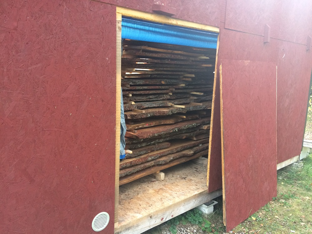

Teooria ürituse taga on lihtne: päike kütab ning õhk käib ringi. Erinevalt lahtisest staablist on hunnikule kest ümber tehtud, et keskkond natuke paremini kontrolli all oleks ja soojust paremini ära saaks kasutada. Kuivati koosneb pmst kahest kambrist: esimene on nö lastiruum, kuhu paigutatakse kuivatatav puit ning teine on õhuruum. Lastiruumis õhk soojeneb, tõmmatakse läbi staabeldatud puidupaki ning juhitakse õhuruumi kaudu uuele ringile. Lastiruum ja õhuruum püütakse omavahel eraldada. Kuivatustingimusi saab reguleerida õhuvoolu hulga ning konsistentsi abil, st saab säädida, kui palju välisõhku ringvoolu kaasatakse või läbi käinud õhku ringvoolust välja juhitakse. Siin saab tahtmise korral väga peeneks minna, seadistust on võimalik varieerida mitme parameetri lõikes, panna õhuvool sõltuma temperatuurist, niiskusest jne.
Nn kest on 50mm penoga täidetud puidust raam, mis on kaetud 10mm OSBga. Katuseks on plastpaneelid. Selleks, et lastiruumi ligi pääseks, on tagakülg avatav. Mingeid uksi ega hingi pole, on tehtud paneelid, mida saab ette või eest ära tõsta. Kõik on võimalikult odav ja lihtne, ära on kasutatud erinevad jäägid. Isegi OSB on tavaline, mitte niiskuskindel.
Tagakülg
Paneelid

Mõned numbrid. Minu kuivati lastiruumi pikkuseks on 5m, laiuseks ca 1,2m. Teoreetiliselt peaks olema võimalik sinna siis 5m3 puitu sisse panna. Praktikas kuivatasin eelmine aasta ära 2x1m3 erinevat tammematerjali. Esimese satsi niiskus õnnestus saada lõpuks 7-8% peale. Viimane sats 2m3 lehist kasutas ära septembri viimaseid ilusaid ilmu ning sai ligemärjast 17% peale.
