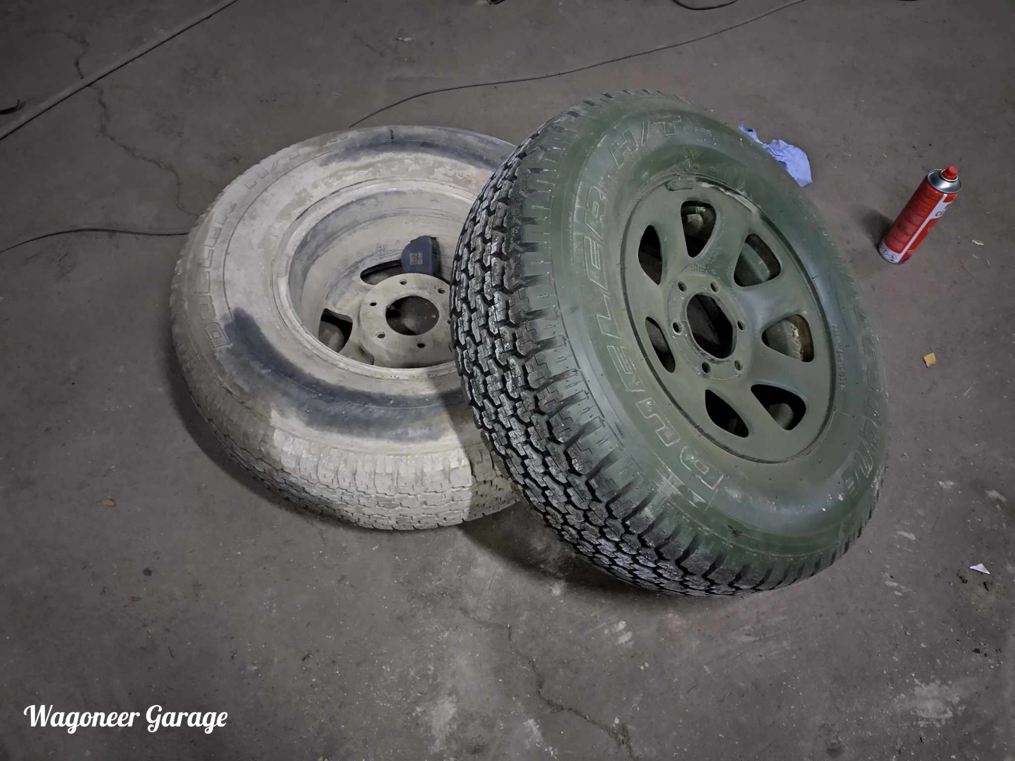

Kohale jõudsid ka 5 uut rehvi (220.-) mis lähevad alla UA-s liikuvale suurele treilerile(United Deliveri ehitatud) mis suvel koos Sergoga sinna liikus. Toona all olnud uutest rehvidest on kohalikud teed jagu saanud. Nüüd uued olemas.

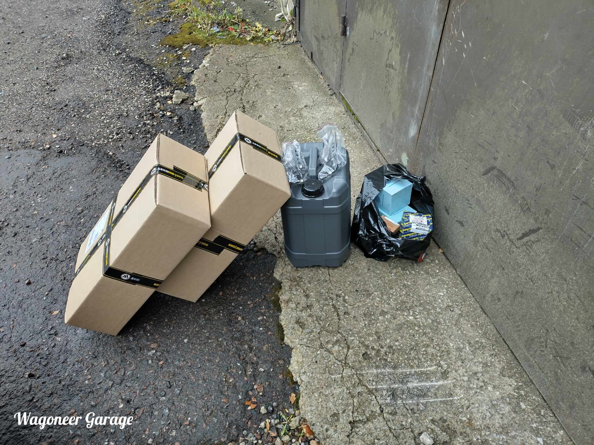

Hommikul saabusid varuosad mõlemale Rangerile. Motonetist sai vähe suurem kanister õli ka toodud. Ex valgel nüüd filtrid ja õli vahetatud. Vahetamist ootab veel vaskpoolne välimine rooliots. Teisel rohelisel(ostes) ka uued filtrid ja õli sees. Nüüd siis veermiku korrastus. Peale mõnda aega rohkem kui paar hetke,tulid ka kõik vajalikud poldid lahti. Aga kokku ei viitsinud enam täna hakata panema. Siis kardaan alt ära ja üks keskmine rist ka vahetusse. Akna tõstuki mehanismid jõuavad kohale kolmapäeval Smile Ehk panen need kaasa autoga.

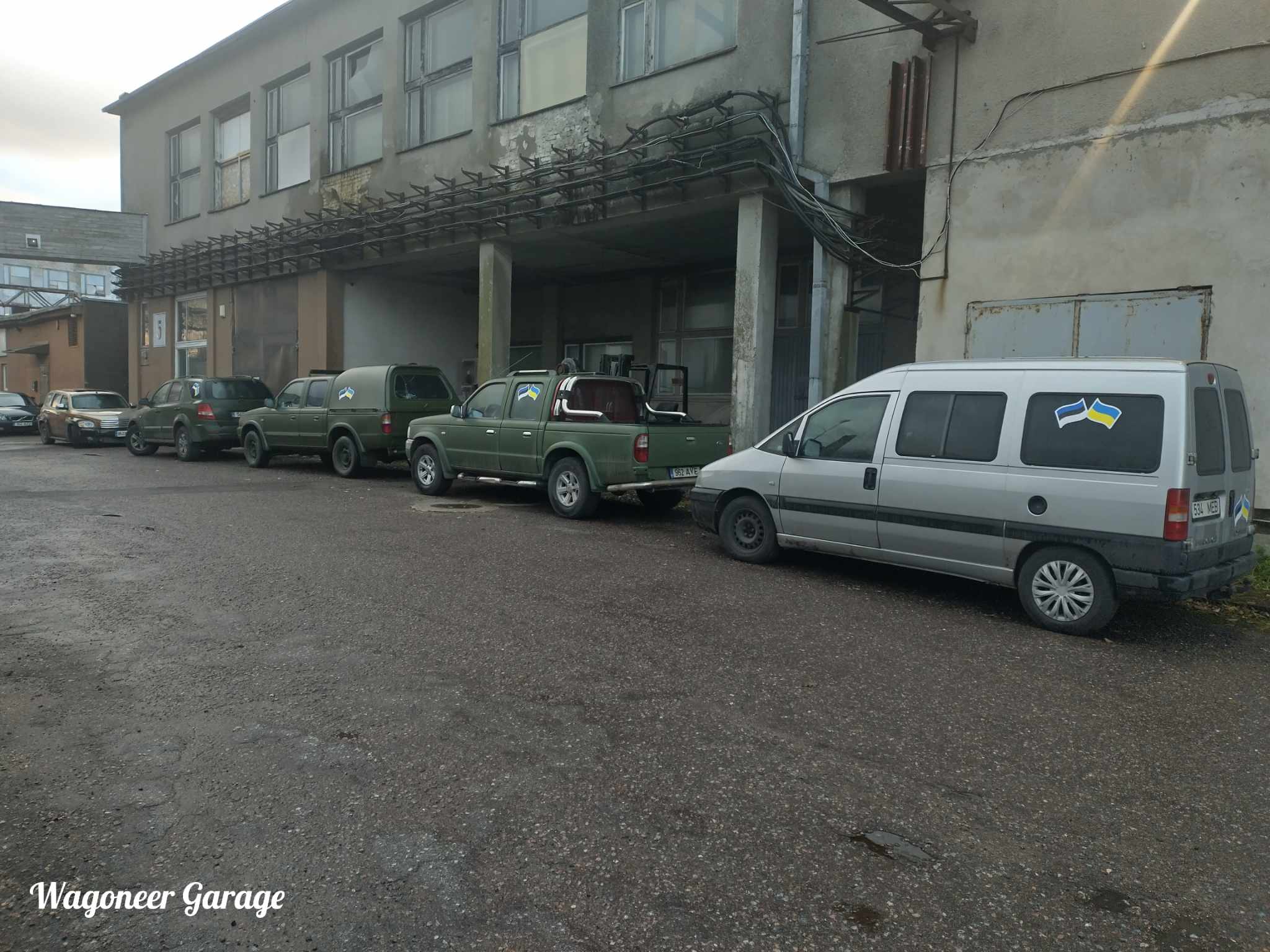

Nii. Eile läks vähe pikaks,aga hommikuks oli rivi selline nagu esimestel piltidel. Kuudiga Rangeril polnud tagavara ratast. Õnneks oli ühel Fronteral olemas 15" veljega varuratas. Mis sobib poldivalemilt kenasti ka Rangeri alla. Kuna Sorento läheb täna minu juurest ära,siis pakksin sinna kaks tulekustutit ja ühe kasti kaasavara Põhjatallinna omadelt. Ja kuna seda hakkab hetkel vähemalt UA-s kasutama kodumaine sõdurpoiss,siis ostsin kaasa ka jooksu piduriklotse ja filtrid ning õli. Mõned kuluvad esisilla pudinad ka. Autot üle andes lubati sõnad peale lugeda,et auto eest peab ka hoolt kandma. Õhust ja armastusest need koos ei püsi. Ülejäänud kolm lähevad ära homme õhtul. Ka sinna lisan kõikidesse 2 kustutit per auto.
Sellega on selleks korraks see maraton läbi.

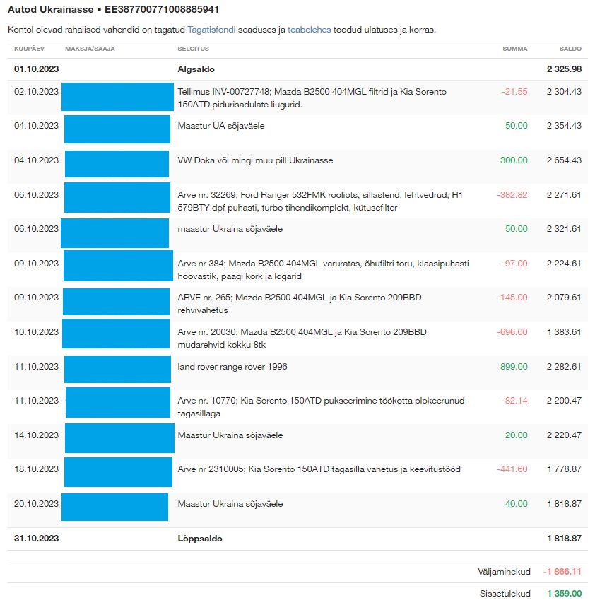

Lisan oktoobri Põhja-Tallinna garaaži toetuskonto väljavõtte.
EE387700771008885941
Toeta Ukrainat MTÜ
Siin on kajastatud ka Range Roveri müügist saadud raha.
