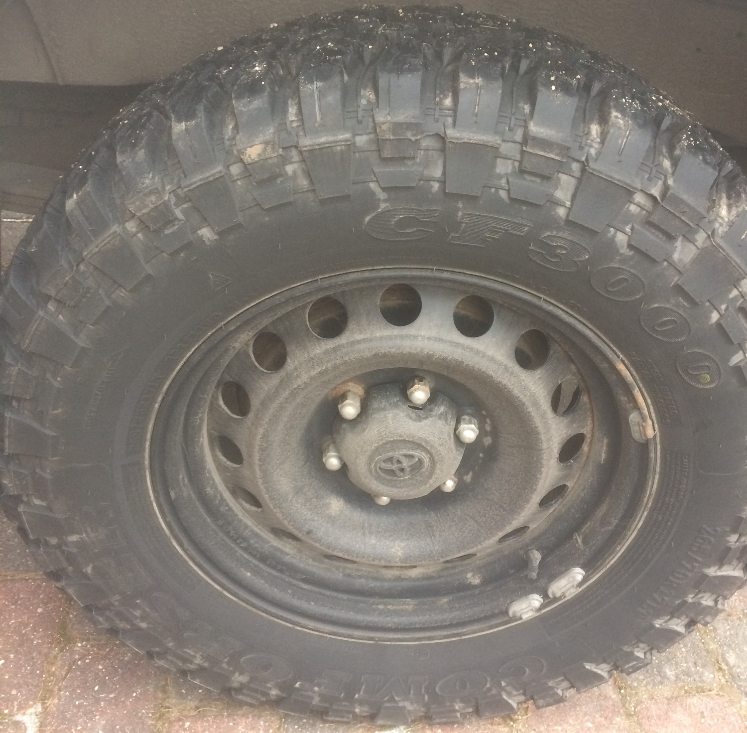

Kui jutt on kolme mäetipu ja lumehelbekese pildist, siis see on mu CF3000 rehvidel olemas. Paremaks pidamiseks lasin lisaks rehvitöökojas lamellid sisse lõigata. Kokkuvõttes on talvel täitsa rahuldav. Kui aga rääkida jäise mäetipu märgistusest, siis seda ma isiklikult ei ole maasturirehvidel kohanud. Aga tegu on ka märksa uuema tähisega ja ehk pole ma nii uute mudelitega kokku puutunud lihtsalt.

Toda cf3000 ei paista 235/75/15 mõõdus olevat saada nii et lähevad käiku ühed teised M/T rehvid ja ei viitsi rohkem mõelda igast märgistuste üle, peaasi, et rehv ise toimiks maastikul. Bf goodrichide hinna/omaduste suhe ei sobi.Seni pole ühtegi rehvikontrolli sattunud ja ehk ei satu ka, sõitmist maasturiga niigi harva.

Tegemist küll M/S-ga, aga suht agressiivse mustriga ja mäetipukesega rehvid. Lastud lamellida kummimehes ja teedel-tänavatel on pidamine 3 hooaja jooksul igati rahuldav olnud.
