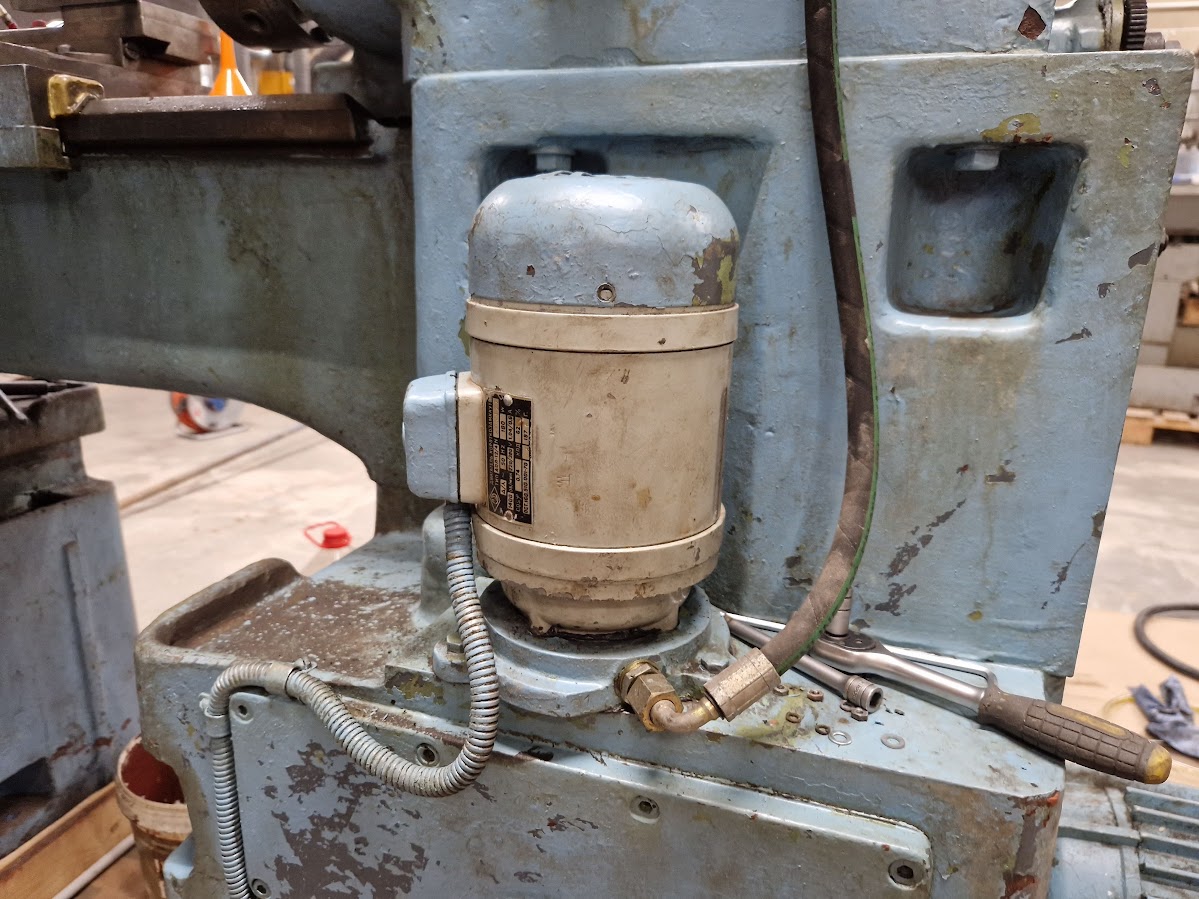

Kurdan aga kohe ka uut mure. Õlipumba mootor andis alla. Tegin masinale pesu ja küllap siis sai niiskust. Arvatavasti mähisel lakk ära kulunud, lööb kaitsmeid välja. Võtsin mootori lahti ja kuivatasin ahju peal, aga enam ei päästnud. Kas võiks kellelgi sellist mootorit pakkuda olla? 0,18kw, 1400 pööret, võll 12 mm. Eks uurin ka uuesti mähkimise võimalust.
(21-11-2023, 21:26 PM)olli Kirjutas:  Kurdan aga kohe ka uut mure. Õlipumba mootor andis alla. Tegin masinale pesu ja küllap siis sai niiskust. Arvatavasti mähisel lakk ära kulunud, lööb kaitsmeid välja. Võtsin mootori lahti ja kuivatasin ahju peal, aga enam ei päästnud. Kas võiks kellelgi sellist mootorit pakkuda olla? 0,18kw, 1400 pööret, võll 12 mm. Eks uurin ka uuesti mähkimise võimalust.
Oli üks selline mootorike kuu aega tagasi näppude vahel, pean mõtlema, et kuhu ma ta peitsin.

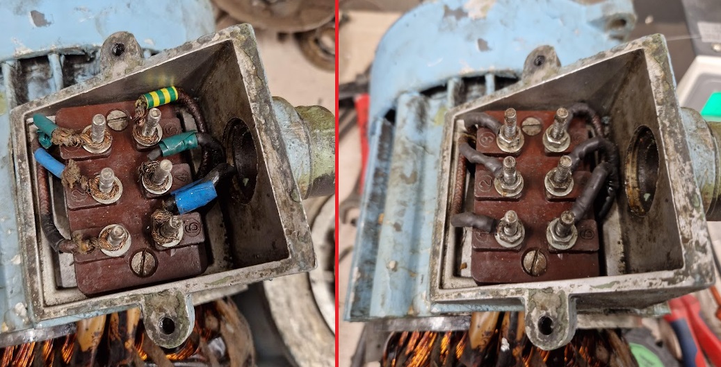

Vahepeal olen muude asjadega natuke edasi läinud. Peamootor käis maas. Esialgne põhjus mootor maha võtmiseks oli see, et mootor oli alt õline. Eeldasin, et küllap on mootori ja käigukasti vahel mingisugune võllitihend, mis siis järelikult lekkima hakanud. Kergeks üllatuseks midagi sellist seal pole. Ja eeldatavasti ei peagi olema. Seega tundub paratamatu, et mingi kogus õli sealt mootori suunas liikuda võib. Mootor oli seest igatahes üksjagu õline. Tegin uue tihendi mootori ja käigukasti vahelisele flantsile (vana lagunes lahti võttes ära), mis ei tohiks lasta õlil enam vähemalt mootori flantsi vahelt välja pääseda. Lisaks, kuna mootor juba nagunii maas oli, vahetasin ära mõlemad laagrid. Laagrid said paigaldatud kummist küljekatetega. Eeldatavasti see vähendab tõenäosust, et käigukasti õli, mis mootorini tee leidnud (ja mis enam tänu uuele tihendile flantsi vahelt välja ei saa) mööda mootori võlli edasi mootori sisse pääseks. Eks ole näha, kas sai parem. Loodaks küll saavutada selle, et õlitilk ikka koguaeg all ei oleks.
Kuna mootor juba nagunii laual oli, sai juhtmemajandus natuke viisakamaks tehtud. Ma eriti ei salli neid karvaseid juhtmeotsi, seega sai mähiste otstesse kaablikingad paigaldatud.
Enne/pärast

Tänud info eest jälle. Vaja katsetada seda supporti õlituse asju.
Vahepeal andis viimane veorihm otsad, seega momendil käima panna ei saa. Aga eks tegelen selle probleemiga, et masin uuesti pöörlema panna.
Vähemasti sai külge uus spindlikasti õlipumba mootor. Täiesti kogemata sattusin Soovis peale samale mootorile.. heas korras ja kodu lähedal, täielik vedamine. Nii et see probleem on laualt maas. Lisaks on kaitsemaandus ja neutraaljuht nüüd omavahel ära eraldatud nagu tänapäeval kombeks ning masin töötab ilusti ka rikkevoolukaitsme olemasolul. Elektripoole olukord on nüüd rahuldav ja rohkem tähelepanu ei vaja.
