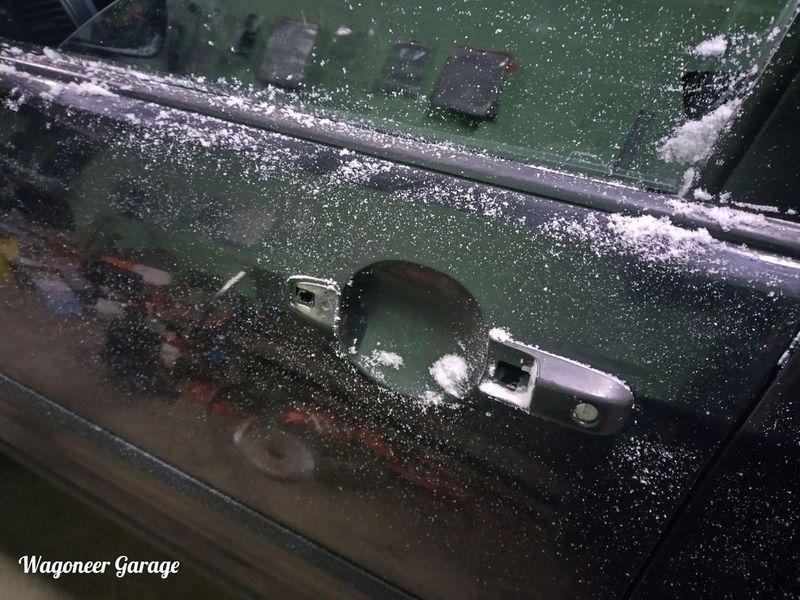

Nagu ka eelmistel aastatel,siis ka sellel abistan UA omasid autode soetamisel siit. Seekord siis CRV ja Nissani kastikas. Hondal ukselink katki ja kastikal polnud mul midagi teha. Läbis isegi sirge seljaga ülevaatuse. Mõlemad autod viib ära Ants Ermi meeskond. Honda läheb täna liikvele ja sinna pakitakse sisse veel ligi 1000tk sõjaväe liivakotte(tühjad muidugi Smile  ). Mis lähevad rindelähedase stabiliseerimis punkti akende ette.

CRV le ukselingi leidmine tundus algul ainult tellimise probleem. Siis aga selgus,et ega ikka reaalselt ei olegi kiirelt kusagilt võtta. Lammutused küsisid enamjaolt hinda 50..85.-/tk
Lõpuks aitas tänu maalrile välja betooni tänava lammutus,kes loovutas lingi 35.- eest. Vahetus on ka omaette huumor,aga tehtud ta sai.
