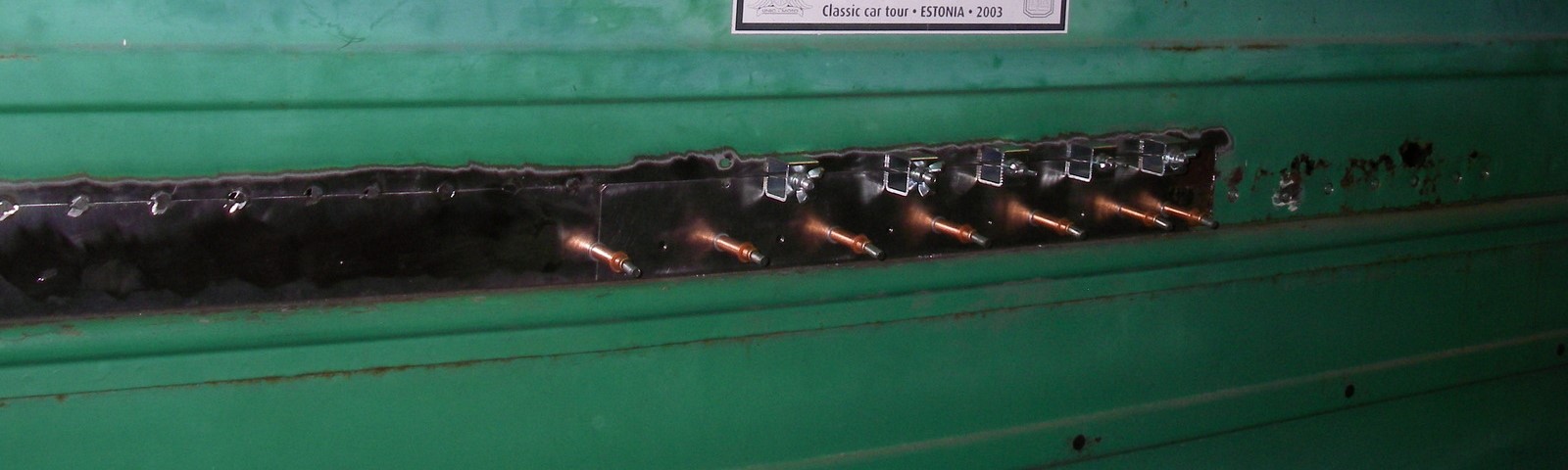

Algaja improvisatsioon teemal cleco ja sirge plekk serv servaga, kui tagant saab ligi:
