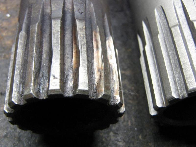

(02-02-2024, 17:01 PM)huvi5 Kirjutas:  See plekiribadega mängimine on küll tarbetu. Sätid need vahel, näed vaeva ära, pärast keerad poldid ikka sisse nii nagu nad parasjagu oma koha leiavad. Vahekastis on ju lisaks poltidele tihvtid ka ju. Üle mõtlemine pisut. Lisaks on ju väntvõlli otsas avaus, kus toetub vahekasti võll.
Kellele tarvilik kellele tarbetu...
Paljudele on tarvilik ja isegi möödapääsmatu aga paljud lahmivad traktoreid kokku ja lahti iga aasta ning siis võibolla jah igakord ei jõua.
Siin näide mu Türilt ostetud uue traktori võllist peale paarisadat tundi.
See võib vabalt praagi pinnatöötluse viga olla. Sellest kui te praavitate plekiribadega tihvtide asukohad ei muutu. Ma ei saa ka aru. Mingid postitajad on justkui muusa staatuses ja kõik, mis neilt tuleb puhas kuld. Kahtlusi ei või olla. Kehtestage siis täielik tsensuur juba.
(02-02-2024, 17:01 PM)huvi5 Kirjutas:  Vahekastis on ju lisaks poltidele tihvtid ka ju. Üle mõtlemine pisut. Lisaks on ju väntvõlli otsas avaus, kus toetub vahekasti võll.
Mis neist tihvtidest kasu on, kui Belarusi mootori ots on metallplaat, mis annab painduda. Selleks ongi reguleeritav mootori padi. Kui see oleks malmkorpus, siis teine asi.
Väntvõlli otsa avasse ei toeta mingi võll. Toruvõll toetab sidurikorvi nuuti ja sidurivõll ketta nuuti. Jällegi, kui mootori otsa plaat paindes, siis nii ta sööbki nuute, nagu ülalpool pildil. Karastamise praagi või muu sellisega ei ole seal miskit pistmist. Selline vaatepilt viitab ainult sellele, et viltu omavahel nuutide majandus.

Esiteks peab vahekasti otspind olema täisnurkne võlliga ja selleks tuleb teha nii:
Kui pole siis teha parandusi kas viili, käia või millega iganes.
Viimane vahekast mida ma kontrollisin tahtis 2mm starteri poolt maha võtta ja omanik lasi suures treipingis otspinna üle treida.
Siis mootori tagaotsa sirgust kontrollida nii:
Siis mootori ja vahekasti tiftide kokkuajamine käib nii, et mootoril alt poolkaar ära võtta, plaat külge ja tihendipesa ka ning siis peab sinna sobima vända otsatihendi mõõdus treitud rõngas.
Kui see rõngas läheb paika koos tiftidega on vaja tihendipesa poolkaare aukudest kahe poldiga kinnitada ja nüüd saab ta koos plaadiga kätte koos väntvõlli tsentriga.
Selle plaadi saab nüüd tõsta vahekasti tiftide otsa ja tihendipinnalt kellaga kontrollida et kella keerutada koos võlliga.
Kui tsentris pole siis ma olen tiftiavad plaadis üle puurinudja lihtlabaselt kärniga koputanud metalli vastu tifte.
Pole küll kuigi eesrindlik lahendus, kuid täidab otstarbe.
Kas magnet ei peaks mitte teise võlli küljes olema?
(04-02-2024, 21:58 PM)mutikas Kirjutas:  Kas magnet ei peaks mitte teise võlli küljes olema?
Võiks olla küll ja ta on ka seal olnud aga pildiaparaat tabas ta teolt kui ta sidurivõlli küljes oli.
Nende võllide omavaheline tsentreeritus on ka võimalik valesti teha aga senini pole seda nähtust tuvastanud.
