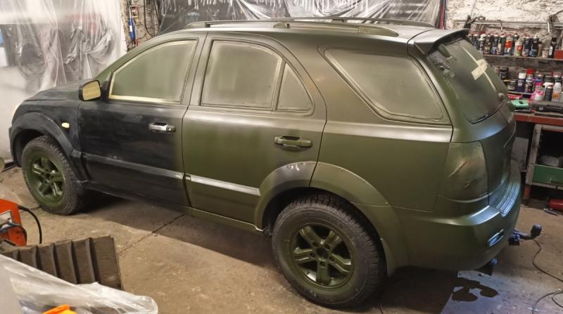

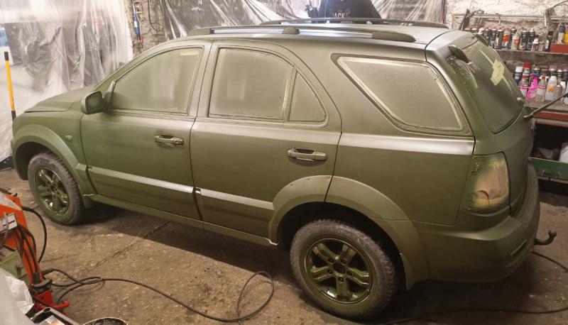

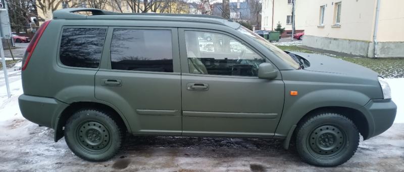

Töökotta jõudes oli X-Trail juba ootel. Hakkasin klaase katma ja isandpauk hakkas värvi parajaks keetma.
Paar tundi hiljem sai siis pisut ajalugu tehtud - esimene meie kontori masin, mis minu käe läbi roheliseks sai. Ja minul esimene autovärvimine üldse.

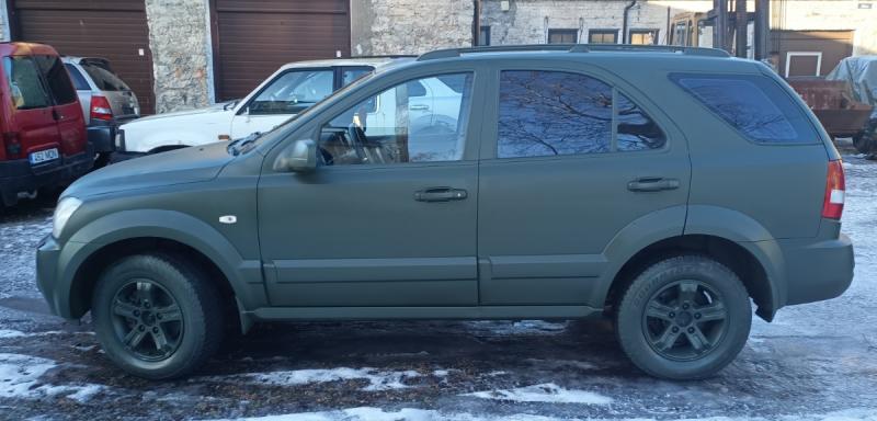

Eile värvitud ikstreil näeb päevavalges ka täitsa ok.
Tänane patsient, Soront nimega Kristiine on ka kohe valmimas ja loodetavasti saab juba täna õhtul õue tagasi. Seekord värvib ksf. Rene01.

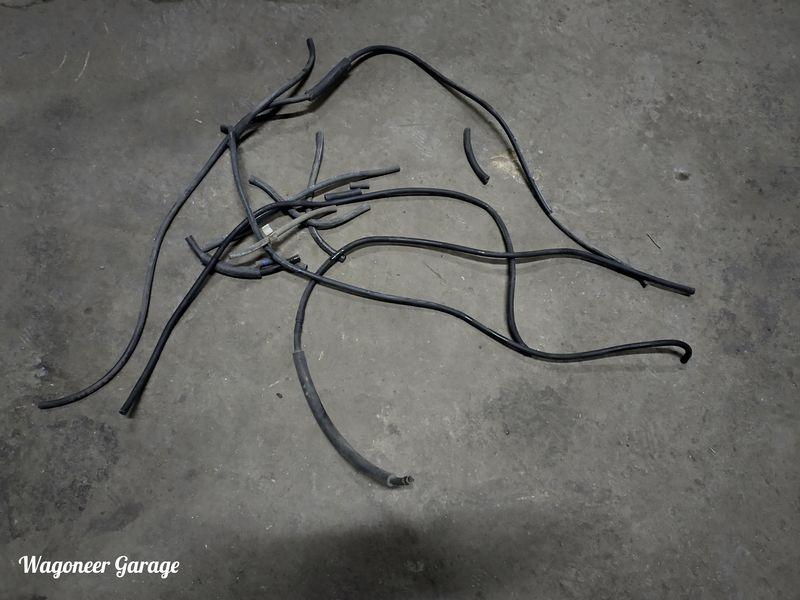

Ja kuna mul polnud aimu palju seda voolikut vaja läheb,siis sõber Mart tõi rulli ja hakkasin otsast minema. Kapoti all on siis täpselt 5.25jm vaakum voolikuid. Aga see ei ole veel kõik. Põhja all on umbes 1.90jm veel  Big Grin Cool

Eilne tulemus - Soront nimega Kristiine on värvitud.
Eile töökotta kuivama aetud Soront Põltsamaa² sai täna hoolega pihta. Vahetasime allolevad 18" ....veljed originaalide vastu, millel olid ka hiljuti hangitud uued rehvid peal. Ksf. Rene01 tuli tegi jooksu pealt ära kaks tagumise koopa äärt jpm. ning ksf. Telc poleeris tagaluugi roosteauke ning muid detaile.
Selle postituse kirjutamise ajal läheb Põltsamaa² juba roheliseks.

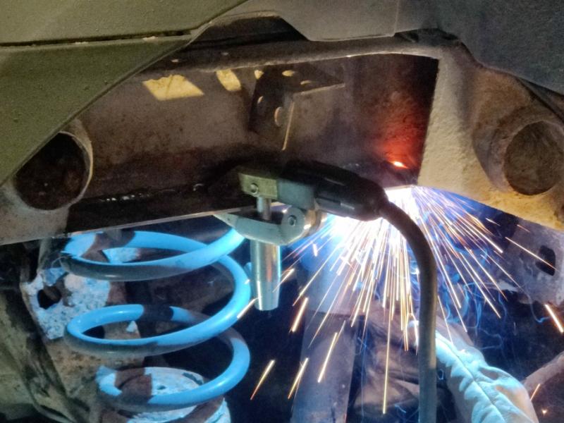

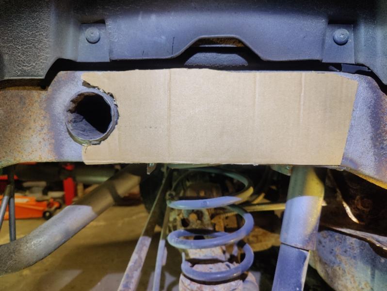

Täna tõime koos ksf. Telc-iga Soront Kristiine pardal poest mõnisada kilo kuiva liiva, ajasime Põltsamaa² garaazist välja ning lasime raamil keevitamist vajava koha varuga puhtaks. Boonuseks efektiivne libedusetõrje garaazi ees. Ksf. Rene01 liivaprits toimis edevalt ja ainuke tekkinud küsimus oli, et miks seda liivapritsi meil varem ei olnud?
Pildil ksf. Telc-i valged käed sorondi raami sisse auku uuristamas. Nagu alati, on auk suurem, kui algul välja paistab ning hõlmab ühe külje asemel vähemalt kaks.
Ma tõsiselt soovitan soetada väikse plasmalõikuri. Ma ostsin 230.- eest Magaziini poest PLC 40 Scheppach nimelise asja äkki mõni aastake tagasi. Sellised lõiked nagu ksf Telc sooritab, võtavad aega vaid hetke   Cool   Samuti uute tükkide lõikamine papist sablooni järgi nagu sipsti. Lisaks väga abiks ka vahest metalli gabariiti laskmisel. Kui korra kasutad,siis oled konksu otsas ka kohe   Cool

No oli seda vaja nüüd.... Ma pean nüüd külapealt laenatud plasmalõikuri ksf. Telci nõudmisel kuumaks ajama. Oleks selle nõuandega vähemalt hommikuni võinud oodata.

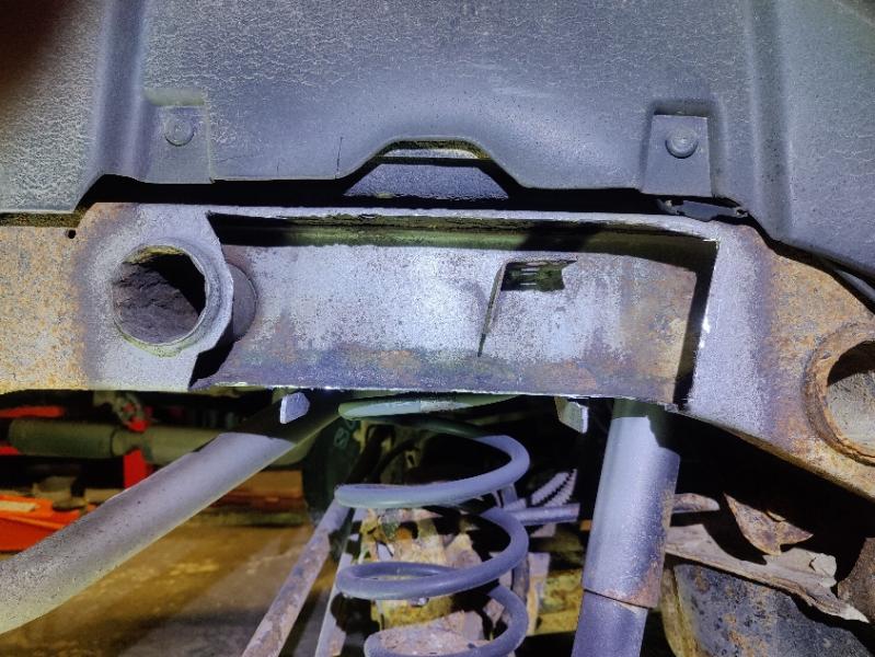

Ja siis jah see eelmainitud raamiauk.
1) auk parajaks lõigatud - raami välimine ja ka alumine külg...
2) augu uuesti kinnikleepimine
3) alumine külg sai valmis. Välimise seina osas kaalusime lihtsama vastupanu teed.

Voolisin seda plasmaga väljalõigatud tükki ikka tükk aega erinevate pöörlevate abrasiivide abil raamiauguga kokkusobivaks ja mõtlesin samal ajal sellest, et metalliteraga tikksaag teinuks kohe täpse lõike.

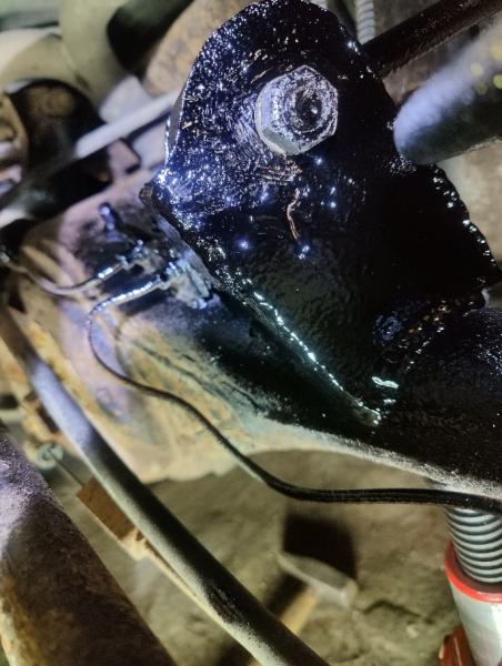

Igatahes sai lõpuks lapp hea ja sulametalliga ette kleebitud ja säilitusainega üle puristatud.

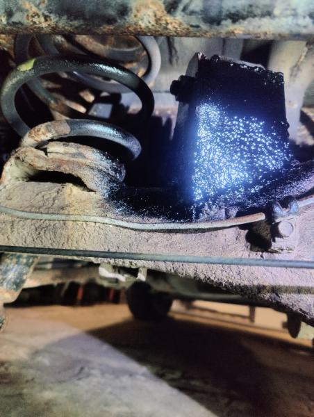

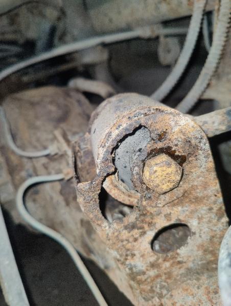

Järjekorras ootavad tagasilla stabikavarda kinnitused:
Lisaks sai seesama Põltsamaa² uue õli ja filtrid ja vanauue lõdviku.
Eelmainitud kõrvad said täna õhtul ära lapitud.

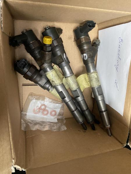

Vahepeal saime niipalju tagasisidet, et detsembris varuosana Ukrainasse toimetatud Sorondi paak on lapitud ning on koos eelmisel pühapäeval teele pandud Sorento pihustitega teel Donetski oblastisse. Seal lähevad need 2023 mais meie poolt Ukrainasse toimetatud Sorondi nimega "Soome" elustamiseks.
Tore, kui nii lihtsalt auto jälle rivvi tagasi saab. Pihustid ise käisid enne Testremis testimisel. Viieteistkümnest pihustist 12 sai üldse testida, seitse oli õhtul ja ülejäänud viiest kasutuskõlblikust neli läksid kohe teele. Samas tellisime Aliekspressist 4 pihustit juurde, et oleks endal ka mida vajadusel vahetada.

Tänane õhtupoolik möödus Kristiine Sorento puudusi likvideerides ja nagu Onu Bella kunagi laulis on nüüd aeg seda kõike meenutada.
Positiivse poole pealt sai tehtud:
1. Puuduvad tuled põlema
2. Õlid / filtrid vahetatud. (polegi ammu nii umbseid mootori ja salongi õhufiltreid näinud)

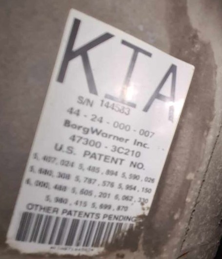

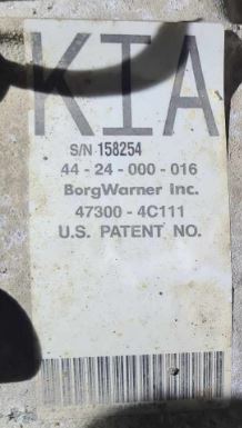

3. Kuna vahekasti kett ragiseb siis sai kontrollitud, et kas olemasolev asendus sobib - ei sobi. Pistikud on erinevad ja koodid ka.
Õige:
Vale:
Selleks, et auto küljes olevast vahekasti birkast pilti teha tuleb vahekasti kallistada. Aga sellest tegevusest ei hakka pilti siia hetkel panema. Igatahes peab nüüd leidma kuskilt õige vahekasti.

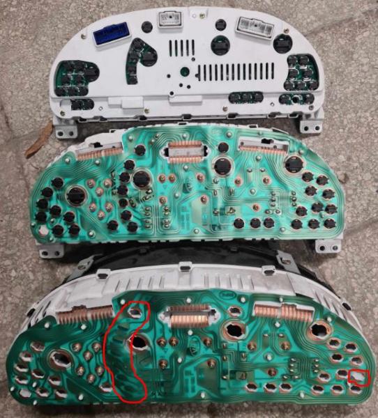

4. Seieriplokk sai küljest ära võetud, kuna spidomeeter ei tööta. Selgus, et asendus oli valet tüüpi. Siis tõin järgmise ja sellel oli terve rivi tulede auke üldse puudu. Lisaks oli keegi hea inimene veel kõik pirnid küljest ära keeranud. Igatahes läks hetkel vana tagasi lootuses, et ehk oli mingi ühenduse viga ja järsku hakkab tööle. Kui ei siis tuleb nendest midagi kokku leiutada
Aga võibolla vähem tulesid = vähem vigu = vähem probleeme.. Peab mõtlema.
5. Pidurid üle kontrollitud, kinnised liugurid määritud. Üks liuguri polt läks pooleks. Sellele tuleb homme asendus leida.
6. Käsipiduriklotsid reguleeritud.

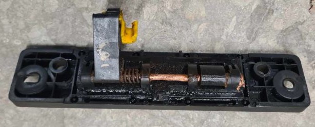

7. Tagaluugi link määritud. See ei liikunud alguses üldse. Peale pikemat meelitamist sai ikka lahti võetud ja tift vasemäärdega kokku tehtud. Nüüd käib nagu uus.
8. Kleebised said peale
Tulevikus vaja teha vahekasti vahetus kui sobilik leitud ja paak parandada ja siis nipet-näpet siit eelnevast nimekirjast.
Õnneks ei tegelenud ma selle auto remondiga üksi ja lisaks minule töötas autoga kohale sõitev kaheliikmeline ekipaaž.

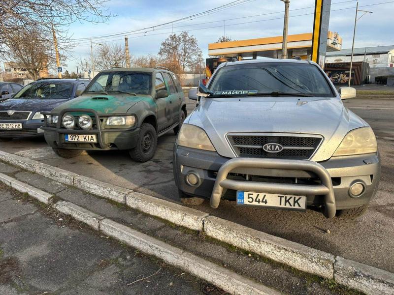

Kuivõrd nüüd on ka buss tagasi jõudnud, siis paneme siia ka märgi maha järjekordse abisaadetise kohelejõudmisest. Mitte küll päris plaani järgi, sest tehnika vedas Ukrainas alt: bussi mootori ketipinguti andis järele ja mootor lõpetas koostöö veidi enne Kiievit. Abi organiseeriti siiski adressaatideni ja loodetavasti said suuremate probleemideta tagasi ka bussi oodanud sohvrid. Bussi meeskond organiseerus koju omal käel.
Seda on korduvalt öeldud, aga just kohalik rahvas on tänulik toetuse eest. Riigina on Ukrainal veel pikk tee minna demokraatliku elukorralduseni, aga inimestes on tahet palju. Ning sõna otseses mõttes: iga saadetis loeb. Eriti idas, läänepoolses Ukrainas on elu üsna rahulik, kui mitte arvestada ajuti antavaid üleriigilisi õhuhäireid, kui ühe idioodi eriti erilise mittesõjalise erioperatsiooni käigus järjekordsed täppis(muhhhahhhaaaa)raketid sõjaliste sihtmärkide (milline iroonia mittesõja tingimustes, eksole) teele pannakse.
