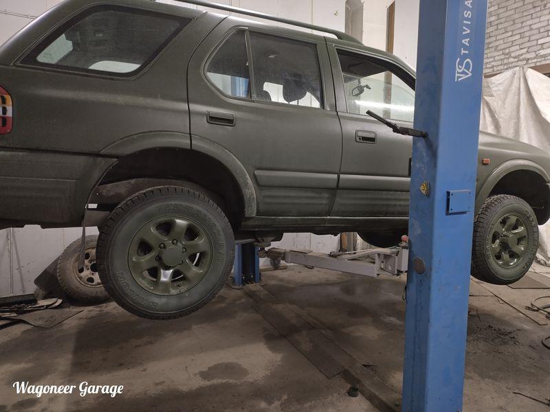

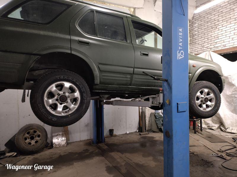

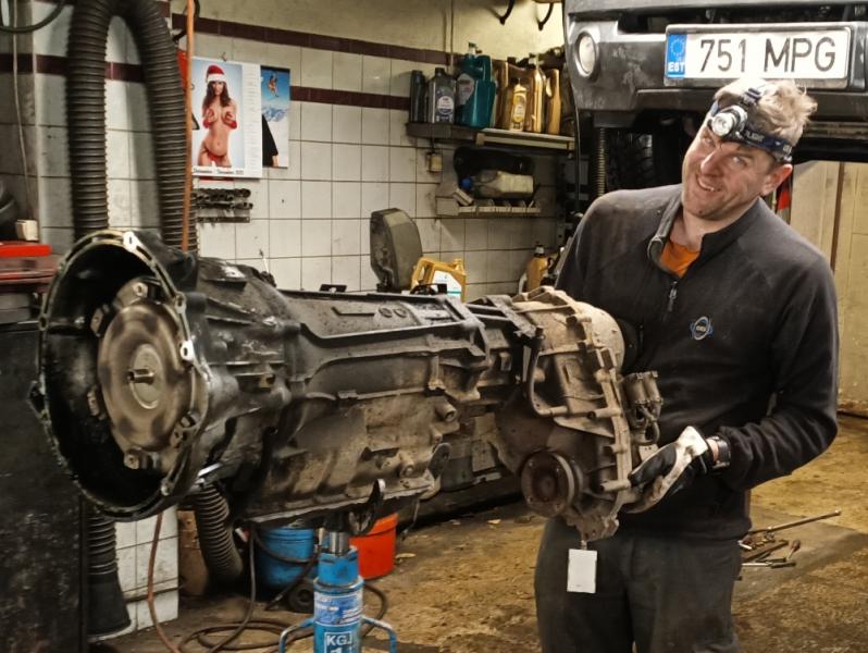

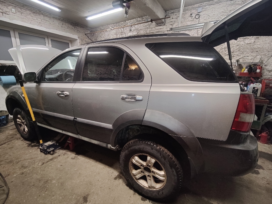

Täna sai sõbrapäeva puhul Sillamäelt hangitud Sorentole paigaldatud uus käigukast. Alustasime peale tööd kell 6 Isandpauguga kahekesi. Poole pealt liitus üks Ukrainasse tulev reisisell ja lõpetasime kolmekesi kell 23. Auto all olles selgusid kahjuks mõned lisapuudused - üks tagavedru on katki, tagumine toru tuleb tugevdada, tagumiste stabika puksidega peaks midagi ette võtma, et need päris ei lopendaks ja summuti liitekoht ning üks kronsa tuleb keevitada. Põhiline, et peamure sai lahendatud ja alla läks Soomest doonoriks saadud Sorento käigukast.
Aga muidu mõnus kohe autoga sõita, mis tagurdab!

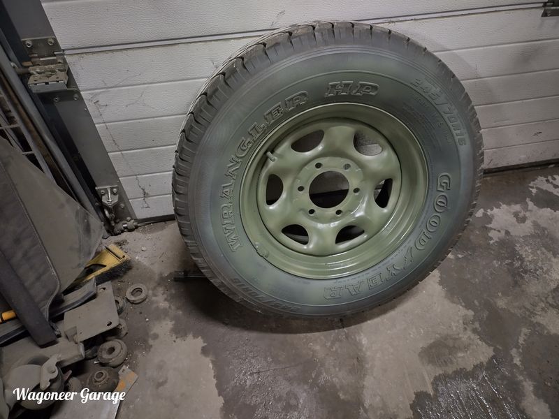

Soetatud ja garaaži sai tassitud 2+3 jooksu maasturirehve. See läks igapäevatöö vahele nii kiirelt, et piltigi ei saanud tehtud.

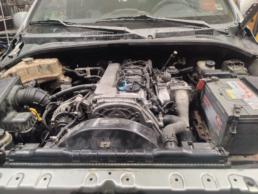

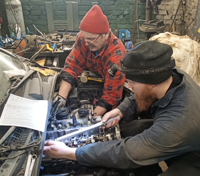

Siis sai üleeile õhtul otse müüja juurest kodugaraaži sisse  sõidetud üks Sorento, millel lisavarustuses valge pilveke väljalasketoru küljes ja põdurad pidurid.

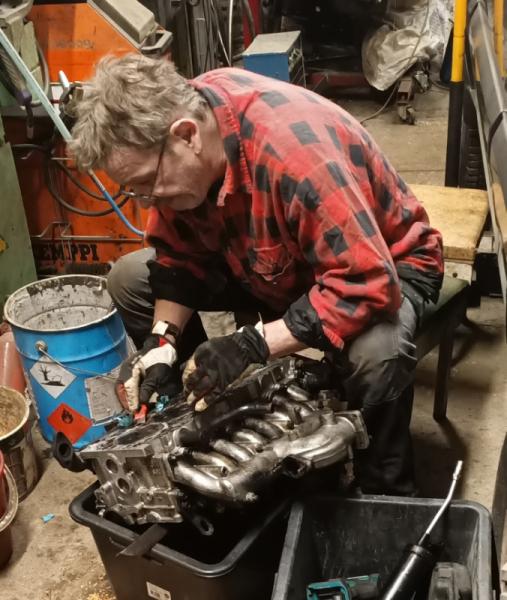

Juba samal õhtul panime käed külge ja hakkasime mootori küljest tükke eemaldama, et katkise kaanetihendi vahetamiseni jõuda.
Täna sel ajal kui nastik ja isandpauk küla peal kasti kangutasid, kangutasime meie merekooli tudengiga vilistlasega kodugaraažis Sorentol plokikaane pealt maha.
Uued tihendid igale poole ja tikkpoldid on meil ka juba olemas ja homme hakkame kokku laduma.
Radikas oli ka kahtlase väljanägemisega, kangutasime selle küljest ära ja paneme doonorilt kannibaliseeritud korralikuma eksemplari.
Oli tegus sõbrapäev. Lisan veel, et Sillamäel on vaja vahetada esimese kardaani rist ja määrida teises otsas püsikiirusliigend.

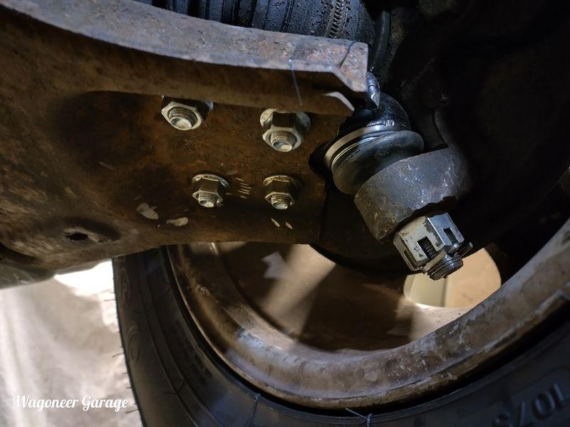

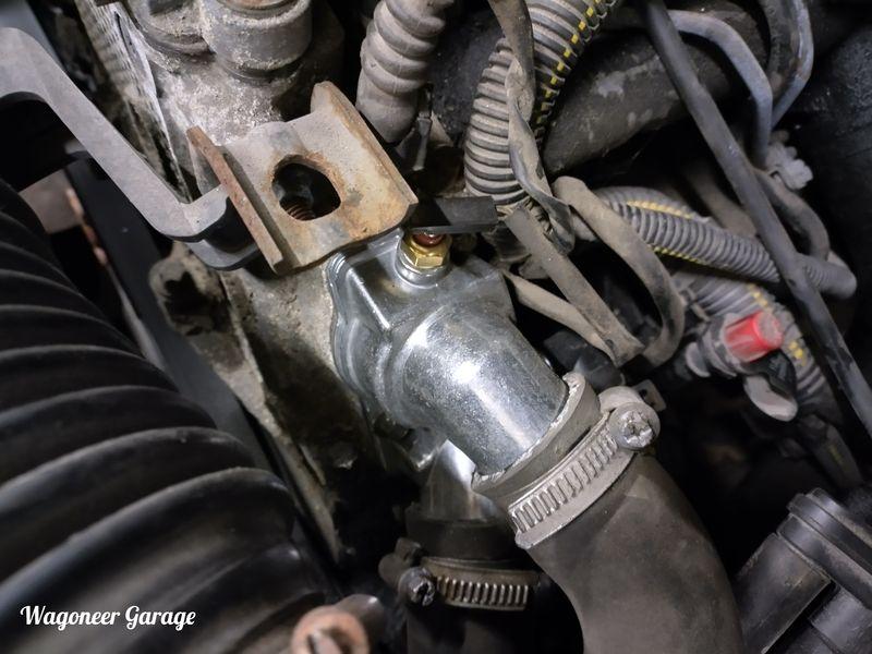

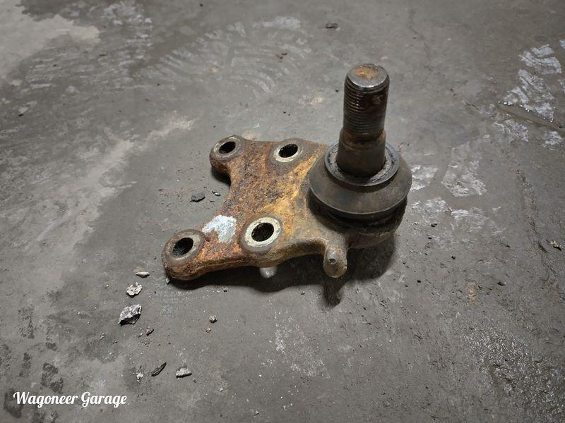

Kuna Frontera läheb suht varsti liikvele,siis on teha veel mõned asjad. Parem alumine zarniir loksus ja termostaat oli jäädavalt lahti ning mootor oli kogu aeg nii öelda külmas reziimis.
Zarniiri vahetus tundus ju möödaminnes olema. Reaalsus nagu ikka tiba teine. Aga kõlge ta sai ja enam ei klobise. Termostaat ka sai uus külge koos temp anduriga mis seal kohe küljes oli. Proovisõidul aga läks temp näidik kusagile 100 juurde ja siis püsis seal. Tekkis kerge paanika,et mida krdit nüüd. Samas sai käega lõdvikust kinni hoida. FLIR näitas 85.
Võtsin doonorilt teise anduri ja näidik kukkus ka normaalseks. Ehk uus andur oli rikkis  Sad  Aga mootor käis ikka külmas reziimis. Tudeerides selgus,et on kasutusel kaks temp andurit. Üks ühe otsaga ainult näidikule ja teine kahe otsaga ajule. See oli kuidagi pool küps ja midagi nagu tegi aga mitte nii nagu vaja. Doonorilt see ka teine ja hoopis teine tera. Pöörded kukkusid alla ja arvuti näitas ka,et kõiksugu temp tabelid olid täidetud. Siis läksid alla ka uued Sailuni AT rehvid ja hõbedased veljed said ka roheliseks. Lisaks kaapisin tagavaradest välja ka tagavararatta. Kleepsud ka peale ja ongi nagu suht valmis. Natuke igasugu kontrollimis veel tegelt aga vaikselt võib Sergole ja Eesti sõdurpoisile kellele ka auto läheb hakata natuke kraami autosse laadima.

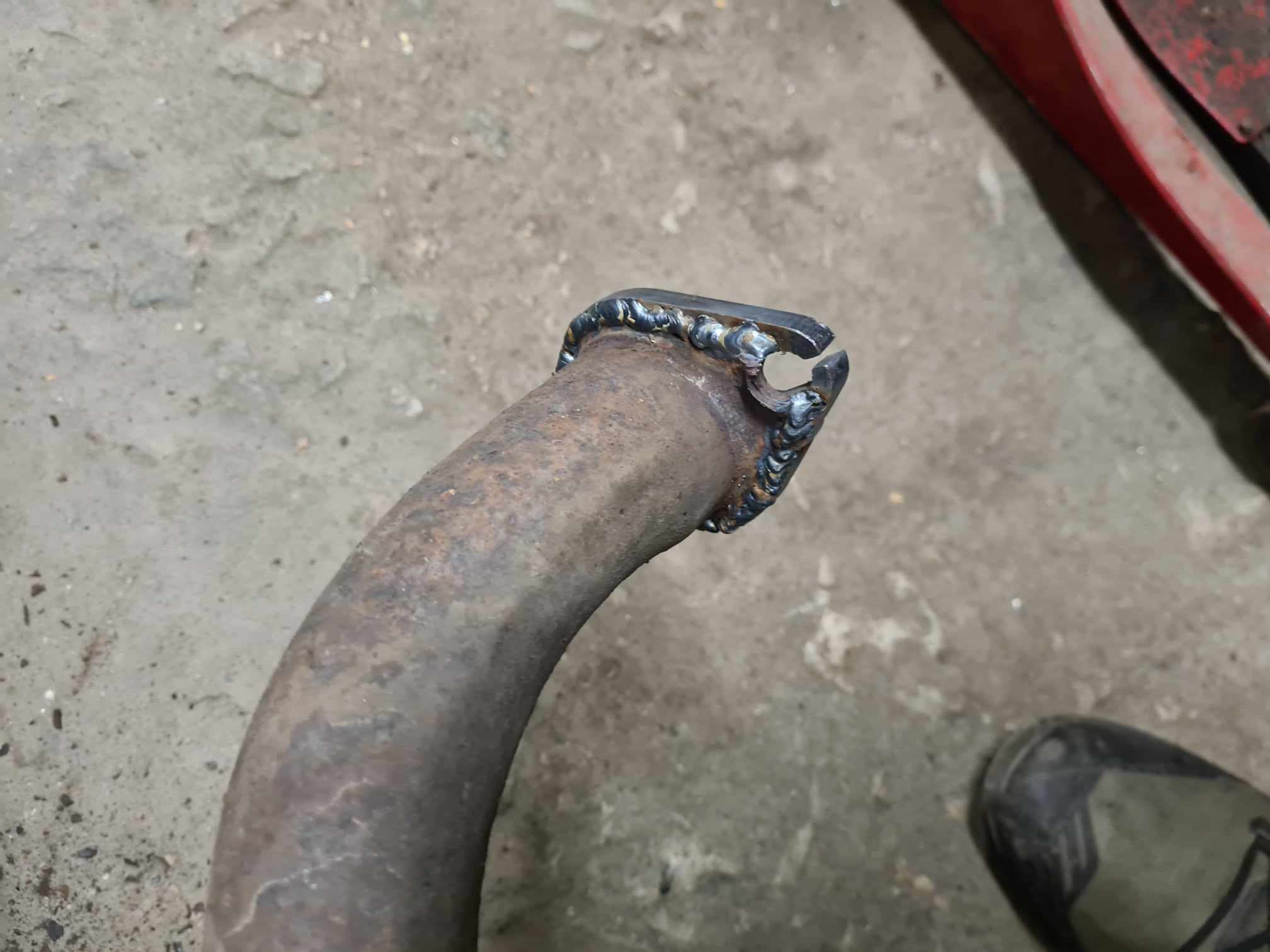

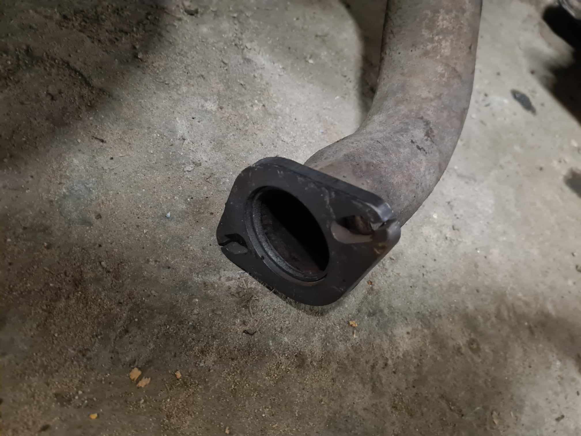

Ma siiski vahepeal keevitasin sumpsile uued flantsid

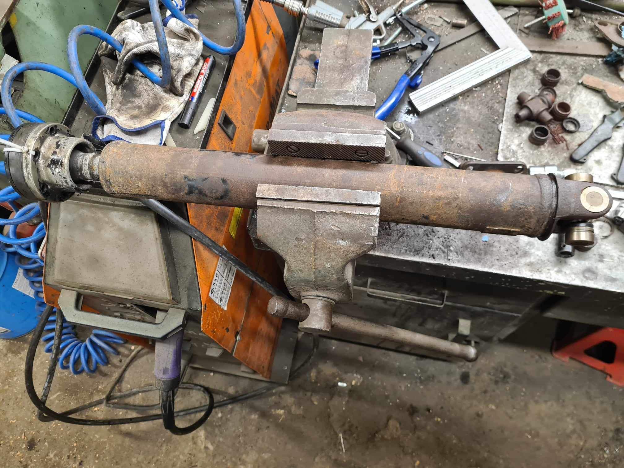

Isandpauk vahetas ära kardaaniristi
Ja ka teiste tegevus aitas ka kaasa entroopia vähenemisele. Ja päris mõnus on kaant paigaldada kui kõik jupid on ilusti puhastatud, ette valmistatud ja antakse kätte. Polegi muud ja loe ainult juhendit, kuidas tuleb polte kordamööda kinni ja lahti keerata ja siis vaheldumisi veel momentvõtmega ja käsitsi keerata.
Lisan ka mõne illustreeriva pildi. Eeldatav 15-minutiline ristivahetus võttis kaks tundi. Keegi töbras oli risti teinud veidi liiga laia ning pane kokku kuidas tahad aga no ei lähe teine kausi stopperseib oma kohale. Lihtsalt ei mahu - u. 1mm jääb puudu. Lõppes asi nii, et võtsin vana risti stopperseibid, mis olid veidi õhemad ning lasin lamellkettaga veidi veel õhemaks. Ennetamaks küsimusi ütlen ära kohe, et ei olnud nõel kausi põhjas risti. Kes on teinud, see saab aru.

    Täna oli siis tähelepanuväärne hetk kui uute tihenditega kokku lapatud Sorento tegi uuesti hääled.
Kokku kulus aega neli õhtupoolikut ja asja kallal oli kaks kuni viis meest korraga või peaaegu korraga. Eks see kokkupanekul huvitavaid hetki ka tekitas kui kellegi teise lahti võetud sõlm vajas tagasi muterdamist. Õnneks ei ole teise auto pealt spikerdamiseks vaja kaugele minna.
Lisaks vahetasime õigekujuliste vastu välja mingite kuliibinite poolt vahele aretatud suvalised lõdvikud.
(Paisupaaki oli lisakronsteini abil ca 5cm nihutatud, et suvalisest kolmest tükist koostatud kõverik peaaegu kinnipainutatult ulatuks toasooja kolmikuni jne)
Doonorilt kannibaliseeritud parematest juppidest ladusime kokku senisest viisakamad radikad ja vahejahuti, lisaks ventilaatori katted, mis algmaterjalil täiesti puudusid.
Veel said kahe paagitäie põrandale pumbatud pidurivedeliku abil leitud lekkekoht ühes vastikumas võimalikus kohas. Aga tehtav.
