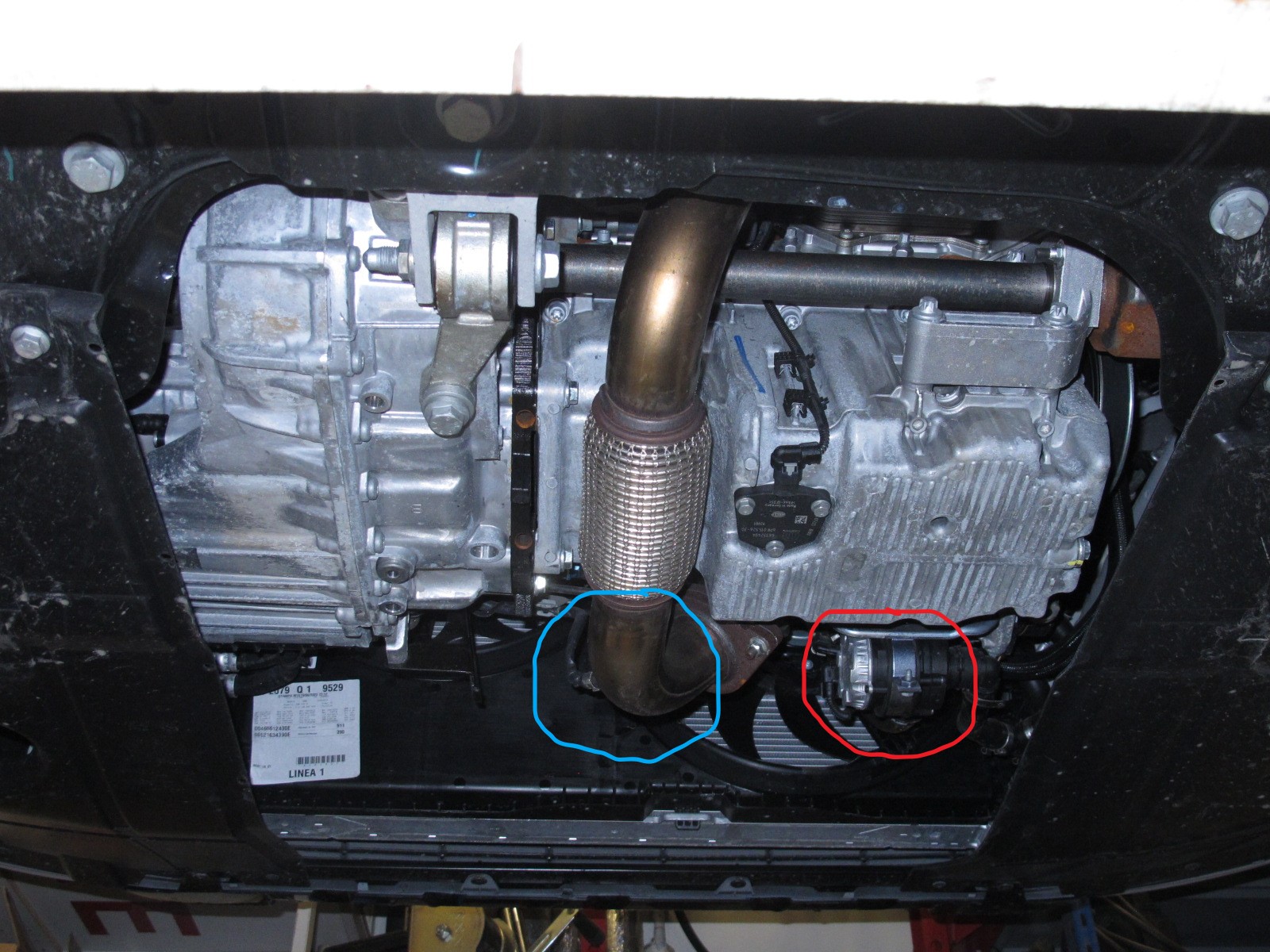

Ducatodel pole tehasest tulles mootori aluskatte keskmist osa. Tahaks lisada, kuna alati ei pruugi asfalt all olla ja eks ta müraisolatsioonina ka abiks.
Eelmiste 2,3 Multijet puhul pole kõhklusi tekkinud ega ka probleeme järgnenud. Silme ees pole, aga kui õigesti mäletan, siis sellel on turbo mootorist tagapool ja miskit tulist sinna alla ei jää.
Uuemal 2,2 Multijetil tundub olevat turbo mootorist eespool, kohe juures on mingi kole paun mis ilmselt tahma põletamisel tuliseks aetakse. Väljalase käib mootori alt läbi, eespool on seal mingi (lambda või temp) andur (pildil sinises ringis) ja õbluke elektriline jahutusvedeliku pump (punases). Toru ise käiks põlvega (sinises) vastu põhjakatet, sukk enam mitte.
Siinkohal on kõhklused - põhjakatet kaitseks tahaks, põlve kohale lõikaks avara augu. Ikkagi, kas seal liiga tuliseks ei läheks? Kate ise PE plastik.
Kogemused- teadmised teretulnud, arvamised ka. Pildid veidi niru nurga alt pooltagant:
See toru paistab sul aus roostevaba olema, mähi kollektoriteibiga ära ja peaks olema puhtam, kuivem ning muretum tunne.
tulenevalt nendest erinevustest müüakse erinevaid katteid jah.
ja sellistel nagu küsitud pildil ongi auk sees.
siin hea näide võrdluses kus ühel pildil mõlemad
https://www.ebay.co.uk/itm/172499292958
Täiesti vabakaubandusest saadav tükk ju. Nii avaga kui ilma.
https://aeromotors.ee/kataloog/fiat/duca...974;s13135
(18-03-2024, 11:28 AM)DevilDeVille Kirjutas:  See toru paistab sul aus roostevaba olema, mähi kollektoriteibiga ära ja peaks olema puhtam, kuivem ning muretum tunne.
Ma isiklikult ei soovitaks mootorist allpool ja muudes kohtades teipi kasutada kus õli peale võib sattuda.
See õli peale saab ja põlema peaks minema ta põleb kaua nagu taht aga siledal torul ei saa õli koguneda ning see kas aurab ära või süttib korraks ning kohe kustub.
Tahmafiltriga masinal on see väga oluline sest tavakasutusel on toru miski paarsada kraadi kuid filtri põletamisel üle 600.
Põldurid on näiteks Hiluxi tuleohuga kõrrepõllul püstihädas ja kui see filtrit põletama hakkab kukub ülalt sädemeid alla.
(18-03-2024, 22:26 PM)2715 Kirjutas:
Kolleteibile korrektne spray selga ja asi ei ima endasse ei niiskust ega õli. Arvestades kolleteibi võimet vähendada temperatuuri välispinnal ca. 70 protsenti ja võttes tüüpilise mootoriõli leektäpiks 200 kraadi, peaks asi üsna turvaline olema. Aga eks Allaki tahte eest pole keegi kaitstud Smile

Kõhklusi auguga variandi sobivusest uue 2,2 alla tekitavad asjaolud, et augu kuju ja asukoht on veidi vale - väljalõike tagumine osa peaks olema tsentrile lähemal. Passitasin auguta varianti alla ja modelleerisin asukohta teibiga. Takkaotsa ütleb Polcari kataloog sobivuseks 2,3 mootorile:
Pilt on täpselt sama, nagu MeelisV pandud eBay kuulutuses. Kahtlustan, et müüja on seal natuke improviseerinud.
Ehk tulles mu algse küsimuse juurde - kas umbse põhjakatte lisamine mootorile, kus suurem kuumaallikas on mootorist eespool, võiks muuta mootoriruumi temperatuurirežiimi kuidagi liiga pahasti. Ilma katteta saab osa kuuma alt minema panna, umbse kattega läheks kõik vastu mootorit. Kui väljas +35 ja kukub DPFi põletama, ei pruugi hästi välja kukkuda.
Üks eBay kuulutus selles osas ei suuda mind veenda, oleks teadmist vaja. Netis tuhnides pole praktikute infot ette jäänud, vbl häbenevad rääkida, kui maha põles. Abiks oleks, kui leiaks põhjakatte originaal osakoodi, aga ühtegi Fiati EPCd pole ka netist leidnud. Vanemale millalgi püüdsin varuosaletist originaali tellida ja polnud anda sellist asja.
Variant on tõesti leegitoru teipida ja sellest tulev kuum tahapoole saata. Ja põhjakate ise mingi 30...50% ulatuses sõelaks puurida. Samas kui miskit peesse keeran ei tahaks garantiist kuulda, et sellele ei tohi katet alla lisada.
