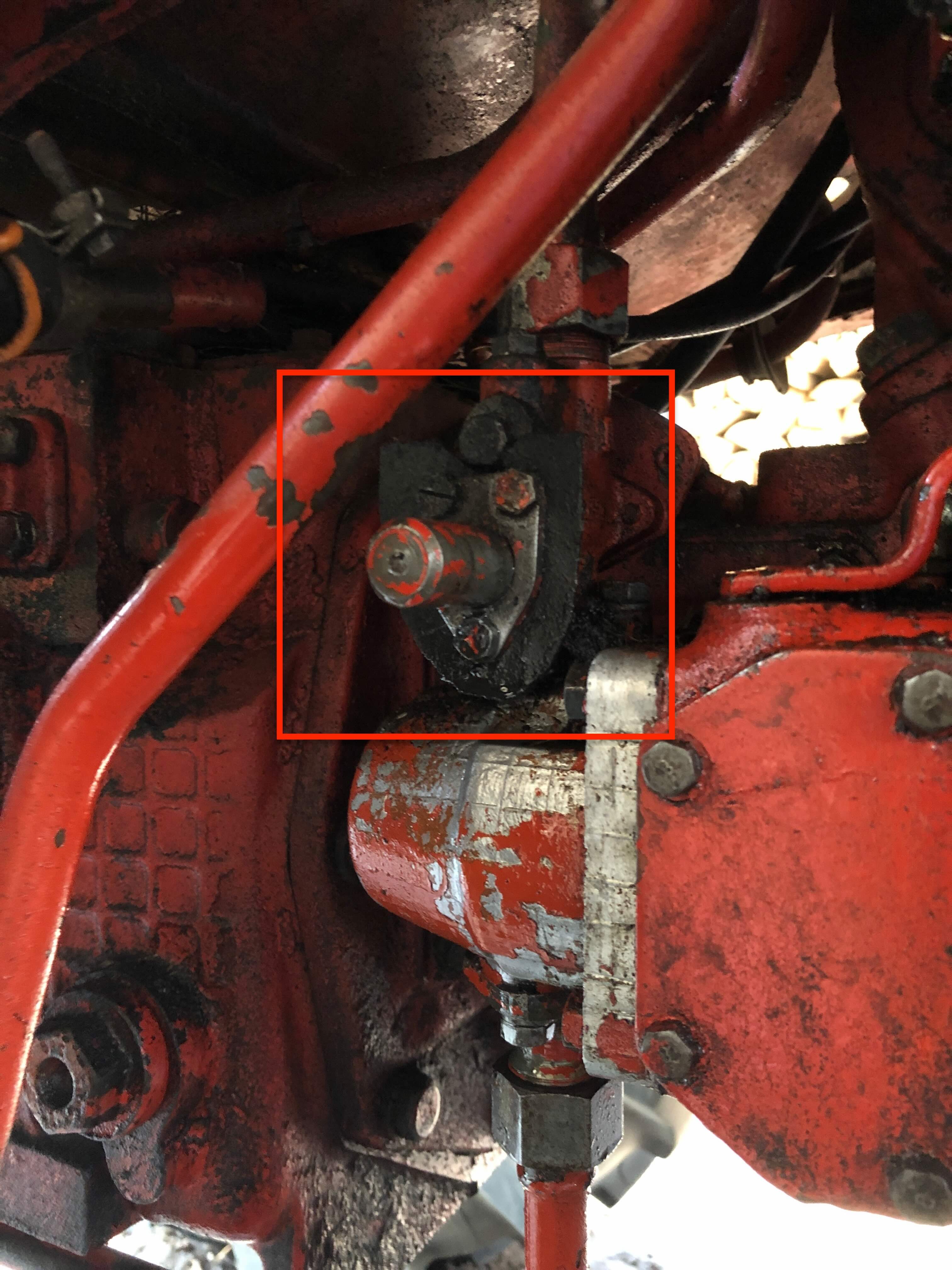

Põkal on hüdropumba peal ülesurve ventiil (või kuidas iganes seda nimetatakse). Sealt lahmab õli välja raskemata asjade tõstmisel, nagu näiteks üherealine kartulivõtu masin. Kas seal osas peaks olema tegelikult voolik, mis suunab ülejäägi tagasi hüdropaaki või kuidas see asi peaks mõeldud olema? Kui jah, siis kuhu see vooliku teine ots peaks täpsemalt ühenduma?
