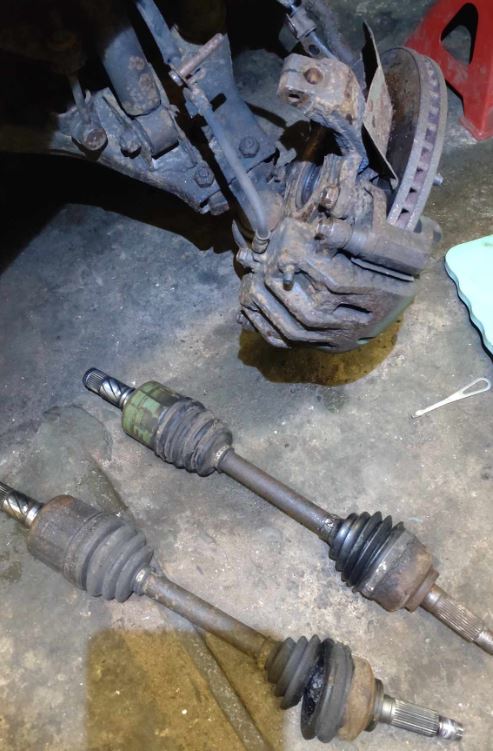

Eilsete edusammudena tasub ära mainida teise Sorento veovõlli vahetus ksf Rene01 poolt ning paagi eemaldamine ja tagasi panemine minu ja autoga Ukrainasse sõitva juhi poolt.

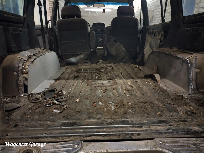

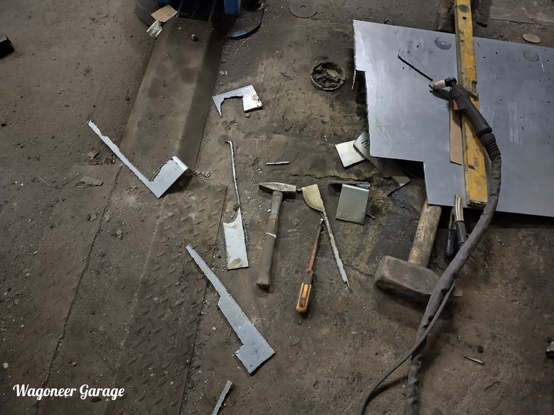

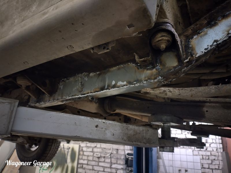

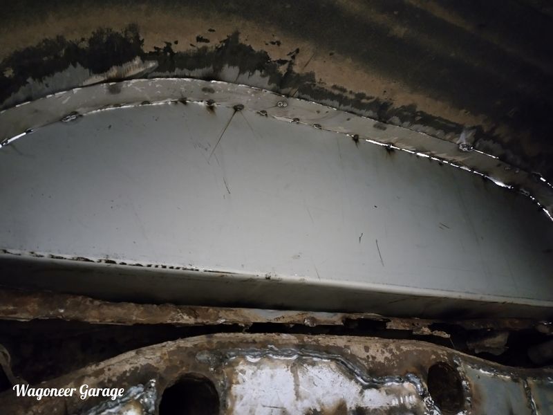

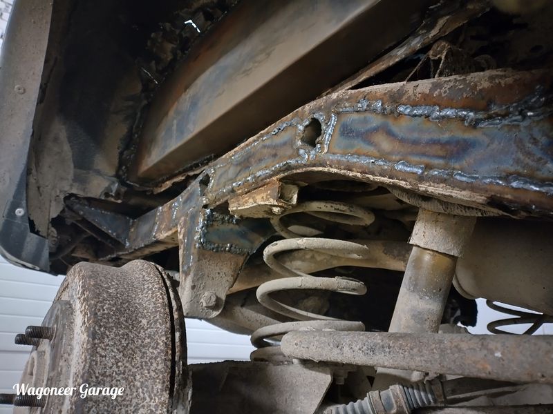

Ei midagi uut ega huvitavat. Eelmise nädala õhtud ja nädalavahetus kulus Galloperi raami keevitamisele. Viimistlus on nii nagu on ja nii ka jääb. Õudus kuubis aga nüüd on tehtud. Kulus päris paras ports 2.5mm plekki. Ja 160.- plasmalõikur küll vahepeal minestas liiga pikalt lõikamise peale ära(mingi kuuma kaitse),aga peale jahtumist läks jälle edasi.
Eriti meeli köitev oli raamilt maha lõigata kellegi tropi poolt sinna keevitatud vinkli tükk, kuna kütusetoru oli sealt katki läinud ja kogu raami seest diisliga üle ujutanud. Ja loomulikult oli raam seest täis ka oksiidi ja liiva segu. Ning see omakorda diisliga leotatud.
Sisemised rattakoopad ka küljes. Juhipoolsel loomulikult lõikasin koopa natuke liiga kitsaks ja pidin nüüd sinna väikse riba vahele panema. Aga punktitud ta sai ja nüüd vaja kinni keevitada. Tark mõõdab 10 korda,loll lendab kohe plasmaga peale Big Grin (Viimsi vanasõna)

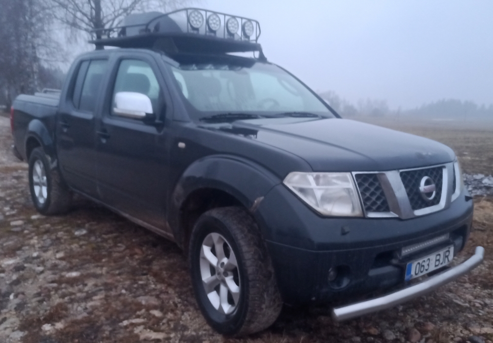

Eilsega laekus Nissan Navara hankimiseks sihtotstarbelisi toetusi 1857,07eur. Väljavõte all. 5300-st eurost on koos 4693eur ehk masina hankimiseks on puudu veel 607eur. Täname kõiki toetajaid!
Nissan Navara hankimiseks korraldatavas sihtotstarbelises korjanduses saab osaleda tehes endale sobivas suuruses ülekande Toeta Ukrainat MTÜ Põhja-Tallinna üksuse kontole, rekvisiidid all. Korjanduse seisust teavitame jooksvalt.
Saaja: Toeta Ukrainat MTÜ
Selgitus: Navara Ukrainasse

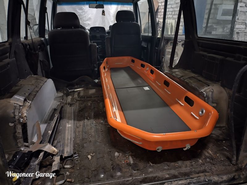

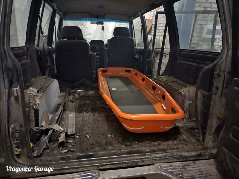

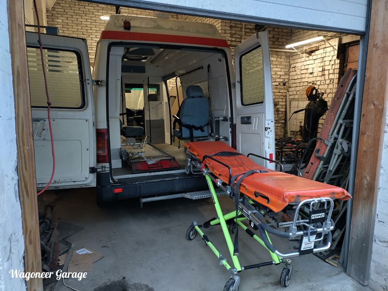

Ja siis tekkis võimalus hankida üks kanderaam koos alusega. Vaba Ukraina meeskonnal läheb üks vana kiirabi droonibussiks ja sealt jäi kanderaam üle.
Monteerin maha ja äkki õnnestub kunagi 4x4 transporter soetada,ning see sinna sisse panna.  Seina ääres on ka veel üks toorik kanderaam mille ostsin Soomest. Aga sellel on mingi jama lukustitega. Ehk mingil põhjusel kukub raam lihtsalt alla lambist.
Bussil järgi käies jäi silma,et buss on koledalt juhi poole kaldus. Nurkade kõrguse vahe 4cm. Noh algne arvamus,et vedru puru. Aga oh üllatust,seal on risti all monovedru(lehtvedru)  Big Grin . Nüüd üritab selle ka kiirelt tellida ja ära vahetada,et buss saaks lähiajal UA poole minema hakata.
Ja nii need õhtud mööduvad.
Naine eile ütles kui kanderaami pilte nägi,et nüüd kui pean omale jälle tööle kiirabi kutsuma,saan ennanst juba valmis pakkida. Ainult peale lükkamise vaev. (Must huumor).

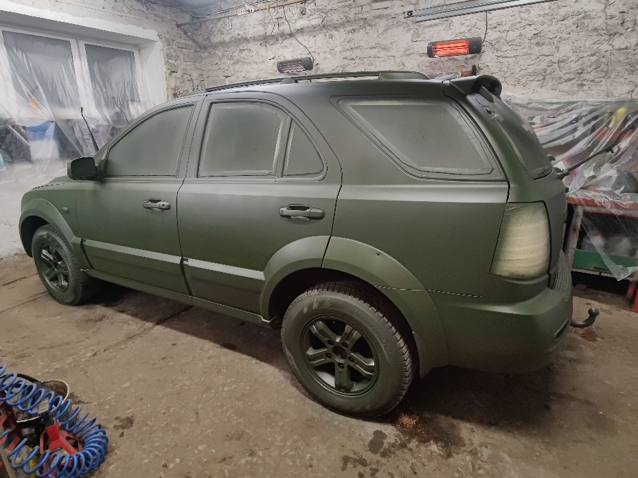

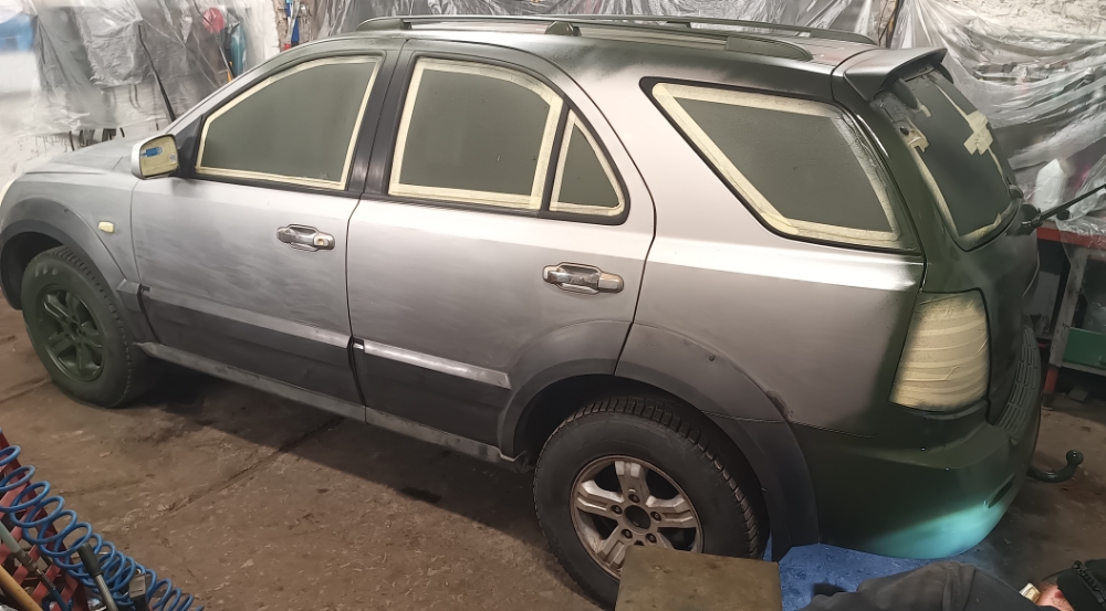

Samal ajal käis töökojas Soront "Autex" kinnikatmine ja värvimine on parasjagu pooleli.

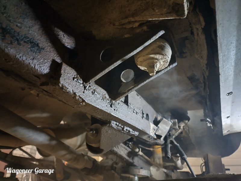

Eile mõtlesin, et viimase lukksepatööna kuni segatakse värvi, vahetan näruste ristidega esikardaani ära - vahetusfondist uute ristidega malakas asemele panna. Kaheksa polti lahti-kinni...
...ja ühel poldil keere maha.
Jõudsin veel kurjajuurel pea maha võtta kui juba oli Meremees pritsiga kohal ja lubas mu auto alt väljaulatuvad jalad roheliseks tuisata kui ma kohe eest ära ei tule.
Jäi siis tänaseks õhtuks ka auto all aelemist.

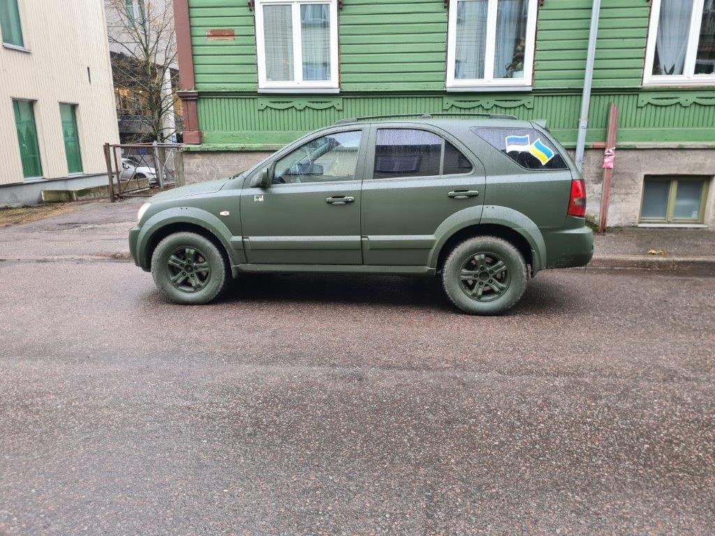

Igatahes järgmine roheline soront on roheline.

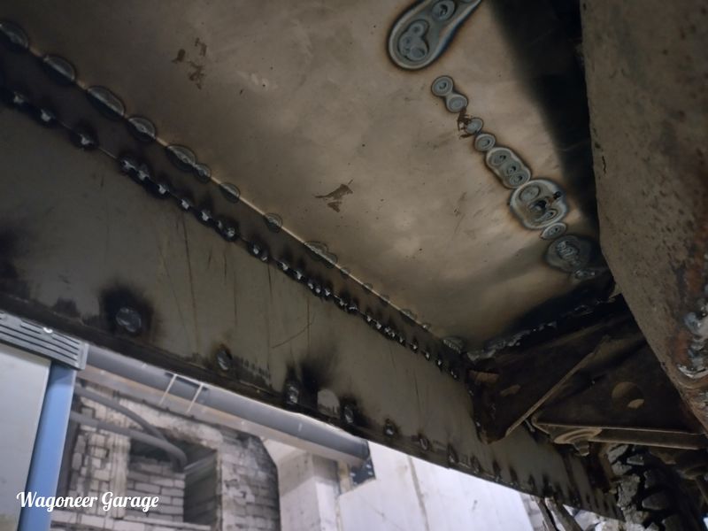

Galloperi keevitused ka vaikselt edenevad. Ei suutnud ikka vaadata kuidas karbilaiendite all tühjus oli. Vingeldasin kiirelt sobilikud jupid ja tegin korda.

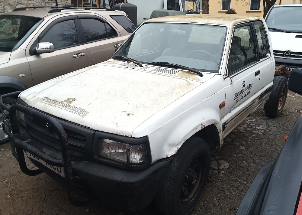

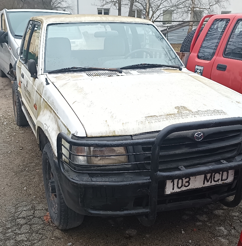

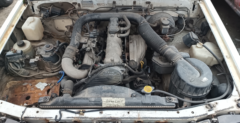

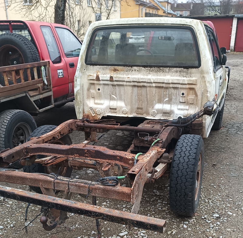

Patsient nr. 1, mis kuidagi ei taha Ukrainasse minna on Mazda B2500.
Mootor hingab vabalt, käivitub salongist, kui aku peale panna. Liigub, nelivedu toimib, aeglusti ka. Praktiliselt uued tagavedrud. Sobib aiatraktoriks või varuosadeks. Raam pikalt mäda, paremast küljest vebdrupaki juurest pooleks aga koos püsib ja treilale sõidab.
Esimene eelistus on masin saada ära ühes tükis nagu piltidelt näha. Kui tahtjaid pole, siis võime ka jupitada mingil määral enne rauda saatmist. Kui kellelgi mingeid mõtteid tekib, siis helistage tööpäeva välisel ajal 5 I I 4 2 3 8

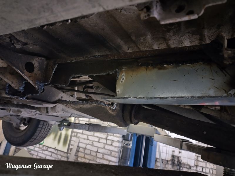

Põhja plekid said ka osaliselt ära vahetatud mõlemal pool Galloperil. Põhja alla tooli aluseks tugevduseks läheb veel nelikanttoru. Aga polnud kohe sobiikku võtta. Nii,et vaatab seda mingi hetk uuesti.

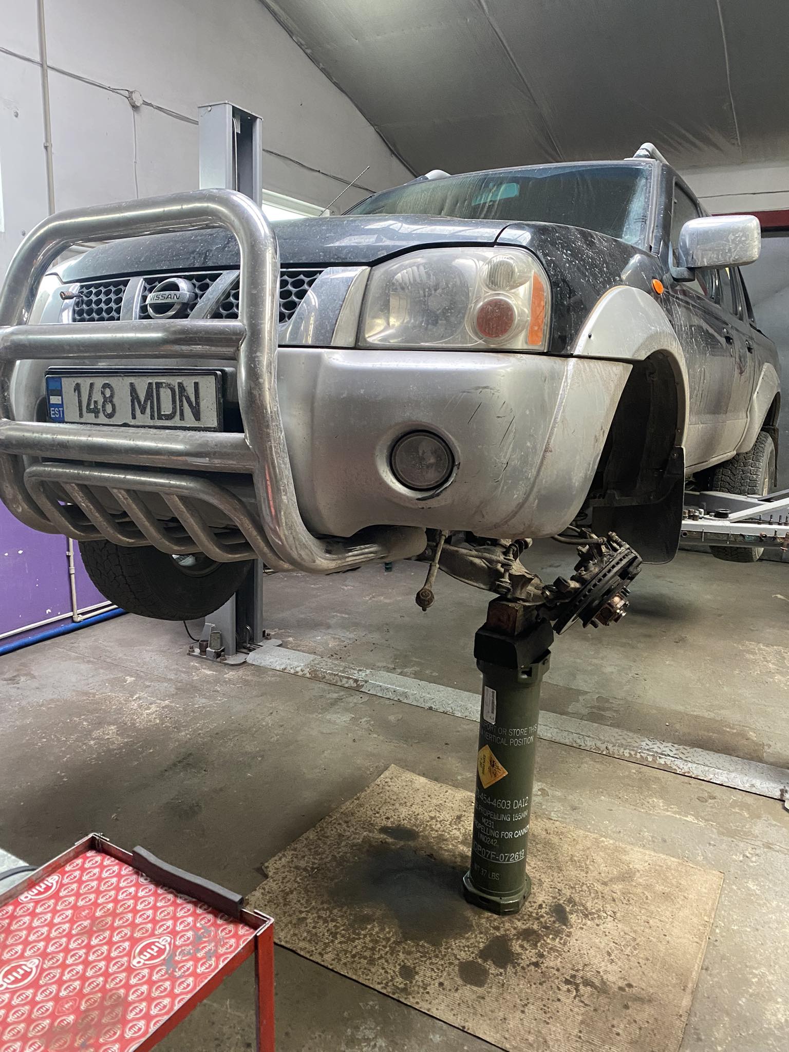

Kolmapäeval käisin ja tõin Navara korjanduse tulemuse Tallinnasse. Järgnesid paar tegusat päeva, mille jooksul ksf Linnuke vahetas ära õlid-filtrid, esipidurite klotsid ja tagumised amortisaatorid. Remonditud sai kastikatte lukustus.
Alla said ka uued AT rehvid. Siinkohal tänuavaldused rehvidpluss.com nimelisele maaletoojale, kellelt oleme soodsa kursiga juba õige mitu jooksu soetanud. Vahetamise eest täname Rehviposti.
(Kui keegi seepeale algaval rehvivahetushooajal oma raha nendele viib, täname!)
Algaval nädalal on menüüs sillastend ja kabinet vajab isegi minu arvates mõningast kasimist.

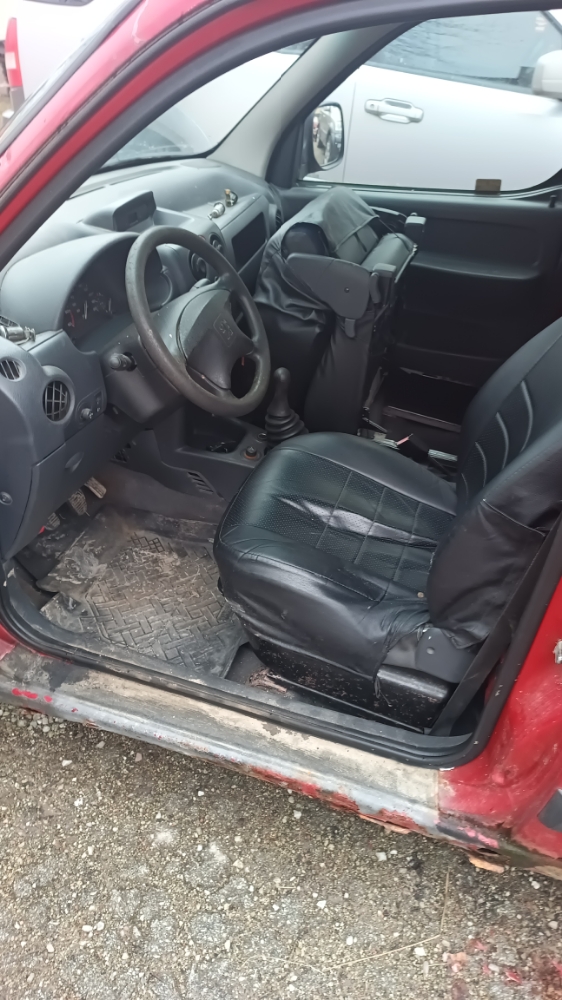

Ja kui põhi all oli,sai hakata korvkanderaami sisse sobitama. Parema esiistme kronsat pidi natuke nihutama,et korvraam ära mahuks. Nüüd on nii nagu vaja.
Keskkonsoolist pidi ka natuke maha nüsima.

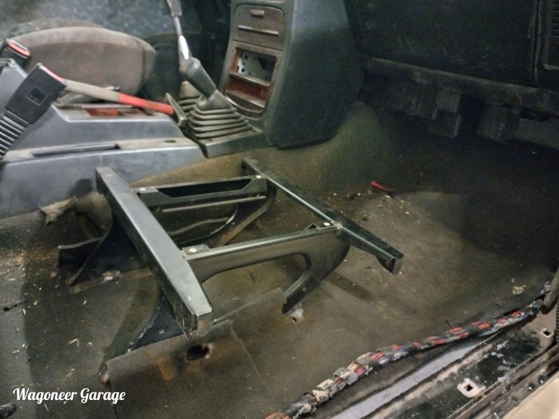

Äkki kellegil oleks pakkuda mingit väiksemat autost/bussist pärit klapptooli?
Paigalduskoht oleks juhiiste taha,seljaga sõidusuunda(viimasel pildil näha koht)
Mingites maasturites olid ka külje peal sellised klapitavad toolid. Ühesõnaga kui kellegil on,võib pakkuda.

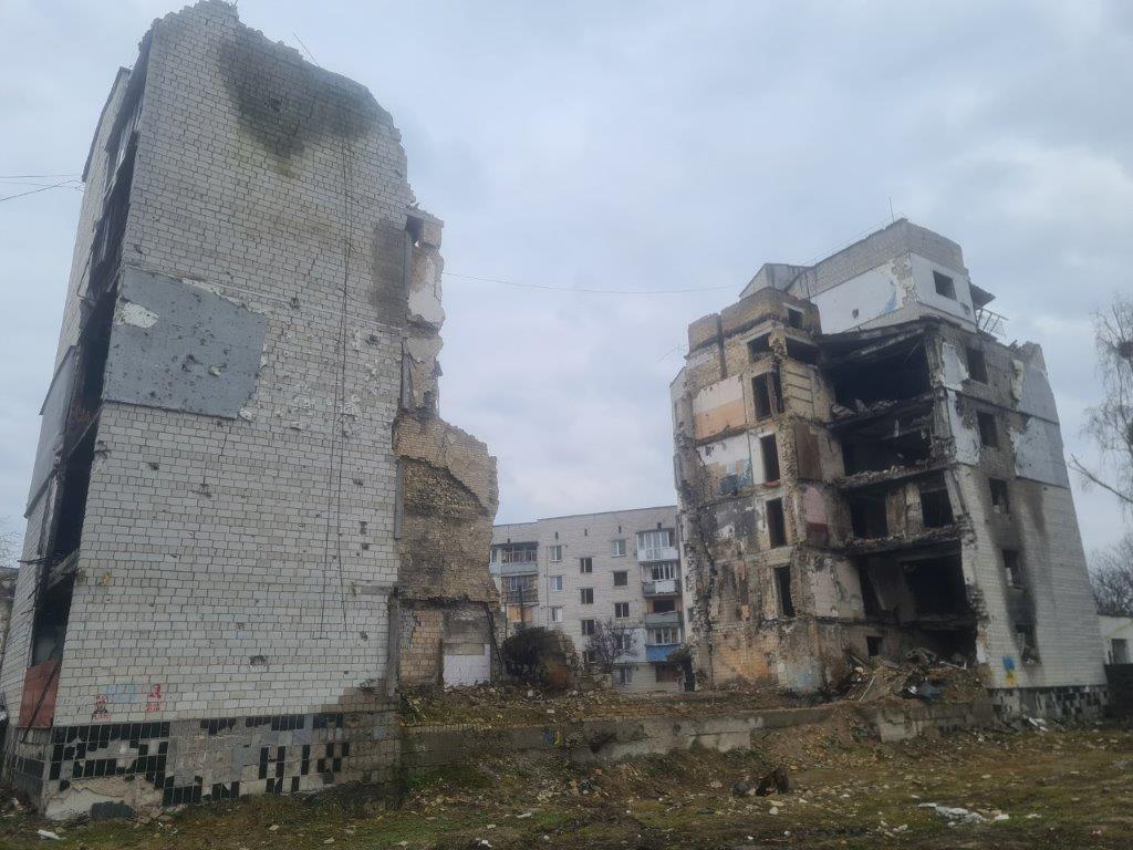

Pühapäeval tegime arhitektuurituuri, vaatasime Borodjankas puruks lastud elumaju. Kui Butša on pea taastatud ja Irpinis on näha mõningaid kahjustusi siis Borodjanka on ikka varemetes. Kõik need linnad on suuruse poolest võrreldavad Pärnuga. Borodjanka oli piiramisrõngas 33 päeva, mille jooksul anti sinna pidevalt tuld. Maria sõber oli seal kokk. Valmistas süüa kohalikele aga samal ajal ka venelastele. Muidu oleks maha lastud. Nüüd on nad vabatahtlikud ja käivad abis ehitustöödel. Lõunal andsime üle ühe auto, millel turbo hakkas enne välja sõitu vilistama. Panime teise kaasa ja tõmmati otse töökotta vahetusse.
Õhtul jalutasime linna peal. Vaatasime purustatud tehnikat ja muud. Siin ja seal on ka puruks lastud maastureid ja kogutakse annetusi asendamiseks. Aitas oma tegevust natuke mõtestada. Võime toetada kohalikke fonde, kes praktiliselt kõik tegelevad maasturite ja busside hankimisega Euroopast sh Eestist. Suurem abi tundub kui toetame raha asemel autodega, sest ega neil lihtne siit autosid osta ei ole. Lisaks igasugused logistilised lisakulutused.

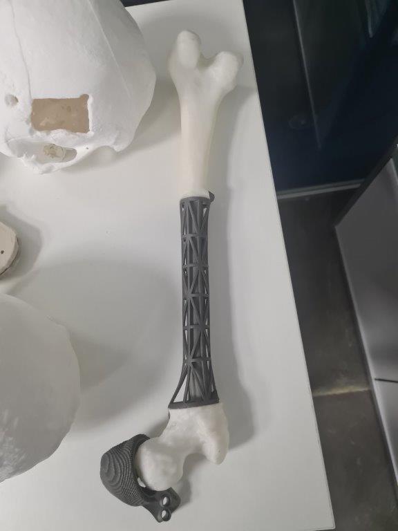

Külastasime 3D-printimise tehast, kus valmistatakse titaanist luuimplantaate. Tööd neil hetkel jagub ja see mida nad teevad on väga äge. Suurest toruluust või millest iganes on tükk vahelt puudu ja tehakse mõõtude järgi täpne asi asemele.
