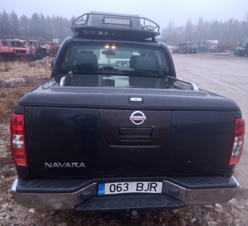

Masin ise selline. Badass välimus ja edevad lisad on juhus, mitte valikut mõjutanud kriteeriumid.
Nissan Navara hankimiseks korraldatavas sihtotstarbelises korjanduses saab osaleda tehes endale sobivas suuruses ülekande Toeta Ukrainat MTÜ Põhja-Tallinna üksuse kontole, rekvisiidid all. Korjanduse seisust teavitame jooksvalt.

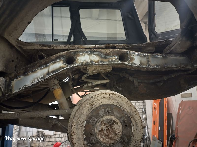

Ei midagi uut ega huvitavat. Eelmise nädala õhtud ja nädalavahetus kulus Galloperi raami keevitamisele. Viimistlus on nii nagu on ja nii ka jääb. Õudus kuubis aga nüüd on tehtud. Kulus päris paras ports 2.5mm plekki. Ja 160.- plasmalõikur küll vahepeal minestas liiga pikalt lõikamise peale ära(mingi kuuma kaitse),aga peale jahtumist läks jälle edasi.
Eriti meeli köitev oli raamilt maha lõigata kellegi tropi poolt sinna keevitatud vinkli tükk, kuna kütusetoru oli sealt katki läinud ja kogu raami seest diisliga üle ujutanud. Ja loomulikult oli raam seest täis ka oksiidi ja liiva segu. Ning see omakorda diisliga leotatud.
Sisemised rattakoopad ka küljes. Juhipoolsel loomulikult lõikasin koopa natuke liiga kitsaks ja pidin nüüd sinna väikse riba vahele panema. Aga punktitud ta sai ja nüüd vaja kinni keevitada. Tark mõõdab 10 korda,loll lendab kohe plasmaga peale Big Grin (Viimsi vanasõna)

Nissan Navara "Herald" hankimiseks korraldatud sihtotstarbeline korjandus on lõppenud.
Eileõhtuse seisuga on kogunenud 5745,56EUR sihtotstarbelisi annetusi, millest 5300 läheb auto hankimiseks ja ülejäänuga teeme sellele masinale ära hooldused, pisiremondid ja muud ettevalmistused. Väljavõte all. Täname kõiki, kes õla alla panid!

Galloperi keevitused ka vaikselt edenevad. Ei suutnud ikka vaadata kuidas karbilaiendite all tühjus oli. Vingeldasin kiirelt sobilikud jupid ja tegin korda.

Põhja plekid said ka osaliselt ära vahetatud mõlemal pool Galloperil. Põhja alla tooli aluseks tugevduseks läheb veel nelikanttoru. Aga polnud kohe sobiikku võtta. Nii,et vaatab seda mingi hetk uuesti.
