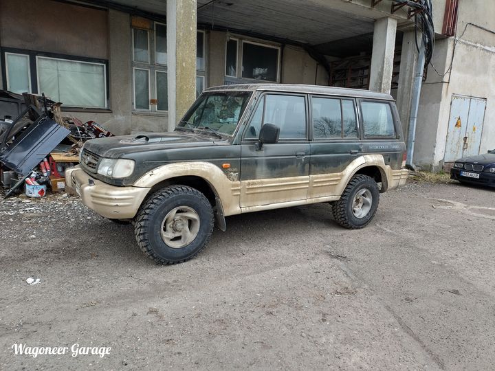

Vaikselt jätkan kajastamist.
Tegelt on selline naljakas olukord,kus ma ei saa kundede autosid eriti teha(komplekteerida) kuna ma ei saa kummargil väga olla ja midagi veel ka tõsta.
Seega on olnud natuke"rohkem" aega Galloperiga tegeleda kuna see on tõstukil sobilikul kõrgusel.

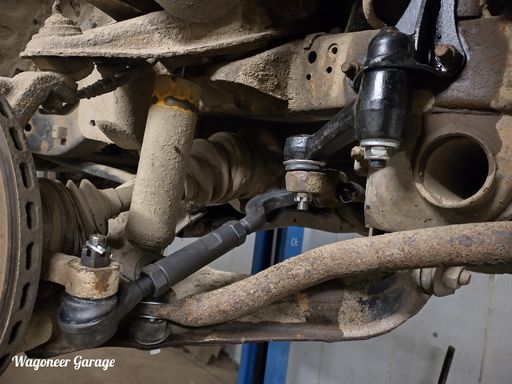

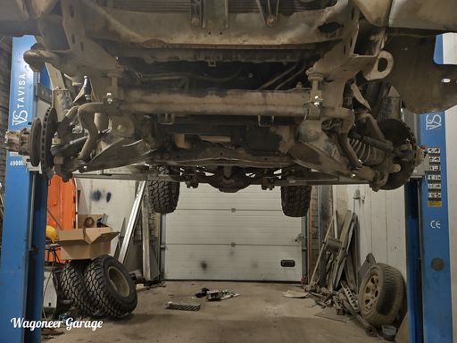

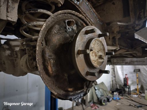

Ära said vahetatud ka kõik esisilla roolimajanduse asjad. Samuti esimese stabika puksid ja kondiotsad. Kõik pidurid üle käidud ning kütusetorud voolikutega asendatud. Uued kardaaniristid loomulikult ka.
Lisaks eemaldatud salongi tagaosa lisa soendus ja selle voolikud mis põhja alt ette jooksid.
PS! See soendus täitsa töötab ja on saadaval kui keegi tahab omale mõnda matkavagunisse näiteks panna.
Hetkel ootan tagumise stabikavarda pukse ja kondi otsadeks sobilikke toorikuid. Aga sõidab nagu uus auto. Ahjaa.Turbo panin ka teise. 77kw pilli oma. See on natuke suurem kui vana,millega seoses võib tõdeda,et ka sõidumõnu tekkis tibake  Big Grin

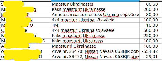

Kahe maasturi hankimiseks käiva korjanduse seis on selline, et viimase kahe päevaga (eile õhtuse seisuga) laekus juurde 200EUR sihtotstarbelisi annetusi, mis teeb kokku 2457,76EUR.
Üldine seis ei muutunud - kuigi korjanduse eesmärk ei ole veel saavutatud, siis esimese maasturi raha on praktiliselt koos ning me saame hakata tegelema sobiva kandidaadi otsimise ja hankimisega.

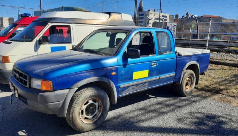

Ford Ranger Balti jaama taga 11. Aprill 2022.
Ford Ranger Ragnar Sassi treilale laetud.

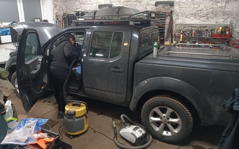

Nissan Navara "Herald" käis esisillaremondis. Vahetati ära mõlemad alumised õõtsad, stabika puksid-kondid, vasak amort ja amordipadi ning peale seda tehti ka sillareguleerimine. See kajastub ka alloleval konto väljavõttel.
Eile sai Herald viimaseid lihve sh. salongipesu (pildil) ning juba lähipäevil komplekteerime varustuse, laeme peale koorma ja saadame masina tööle ära.

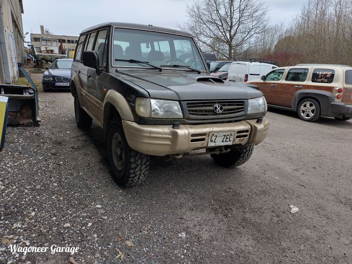

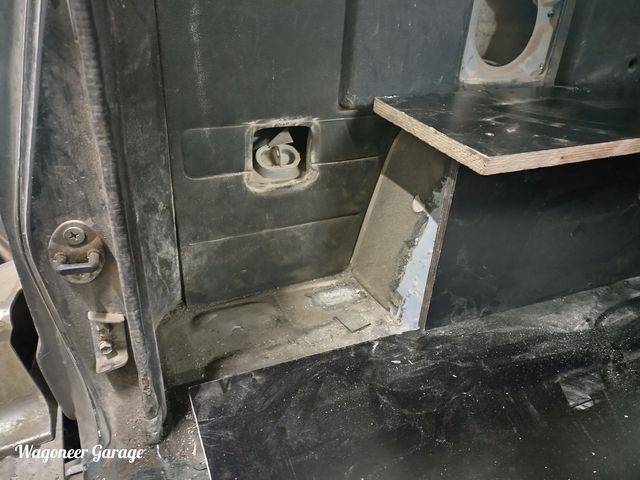

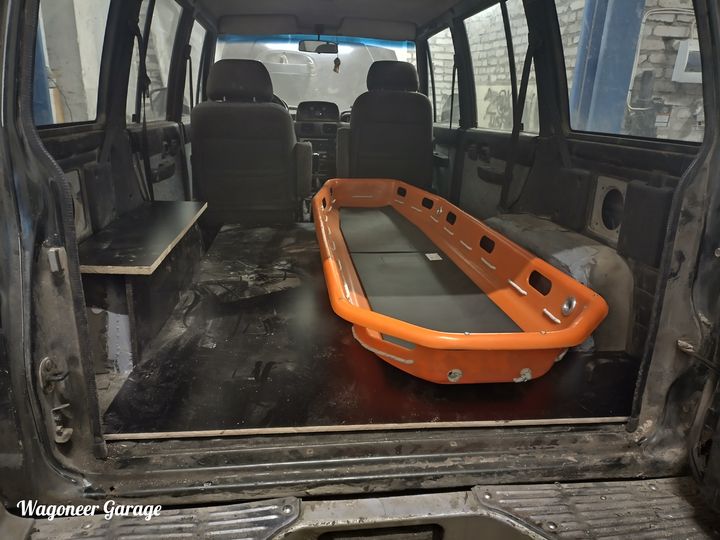

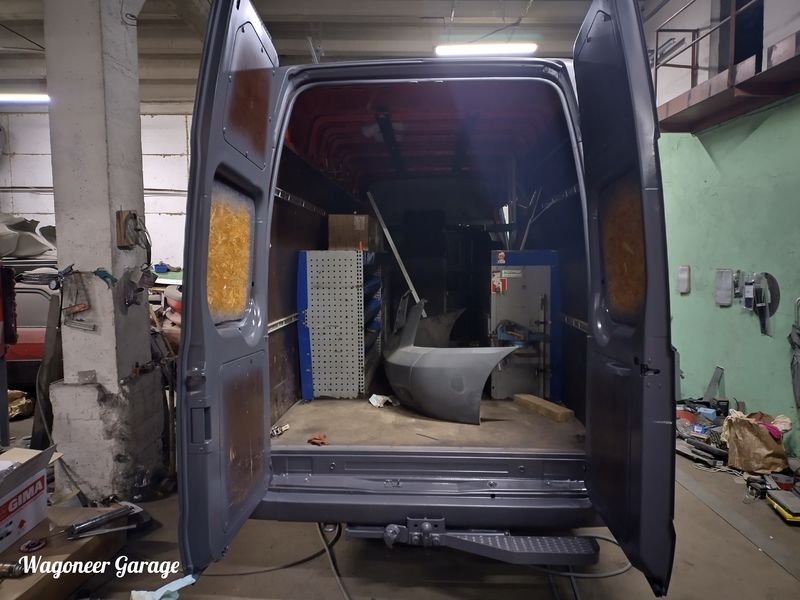

Ma jätkan ikka oma aeganõudvamate projektidega. Galloperil said koopad seest ka ära hermetiseeritud ning vineer põhja sobitatud. Kuna tegu on vanakooli maasturiga ja see on kõrge putkaga,siis tuleb lisaistekoht vasaku rattakoopa peale. Saab seal istuda suht sirge seljaga. Vineerijupid valmis tehtud. Nüüd vaja hankida veel mingi suletud booriga kummimatt pehmenduseks. Lisaks peab ehitama sinna igasugu panipaiku. Esitulede pesurid said ka korda. Mitte,et neid väga vaja oleks  Big Grin Vahekastist ja sildadest sai ka välja lastud omapärane ollus ja asendatud õli moodi asjaga. Agregaatide rihmad ka said uued kõik.
Ja siis oleks vaja linoleumi. Nii,et kui kellegil vedelb üle,siis võtaks ligi. Põrand on koos külgedega 2000x 1700mm ja siis oleks vaja veel kaks juppi tagauste polstrite katmiseks.
Need tükis siis kusagil 900x700mm Linoleum ei pea olema uus. Aga ei saa olla ka päris kivikõvaks muutunud kuna on vaja servad üles keerata igast küljest.

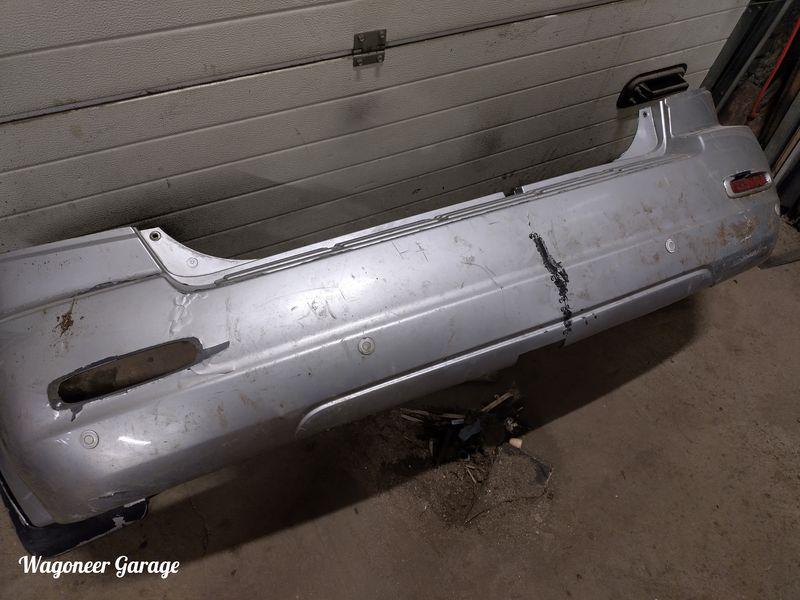

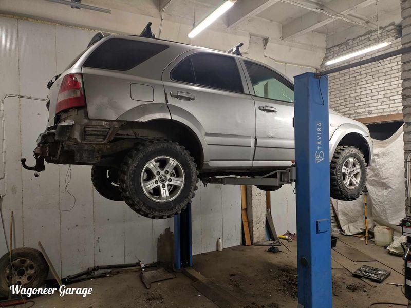

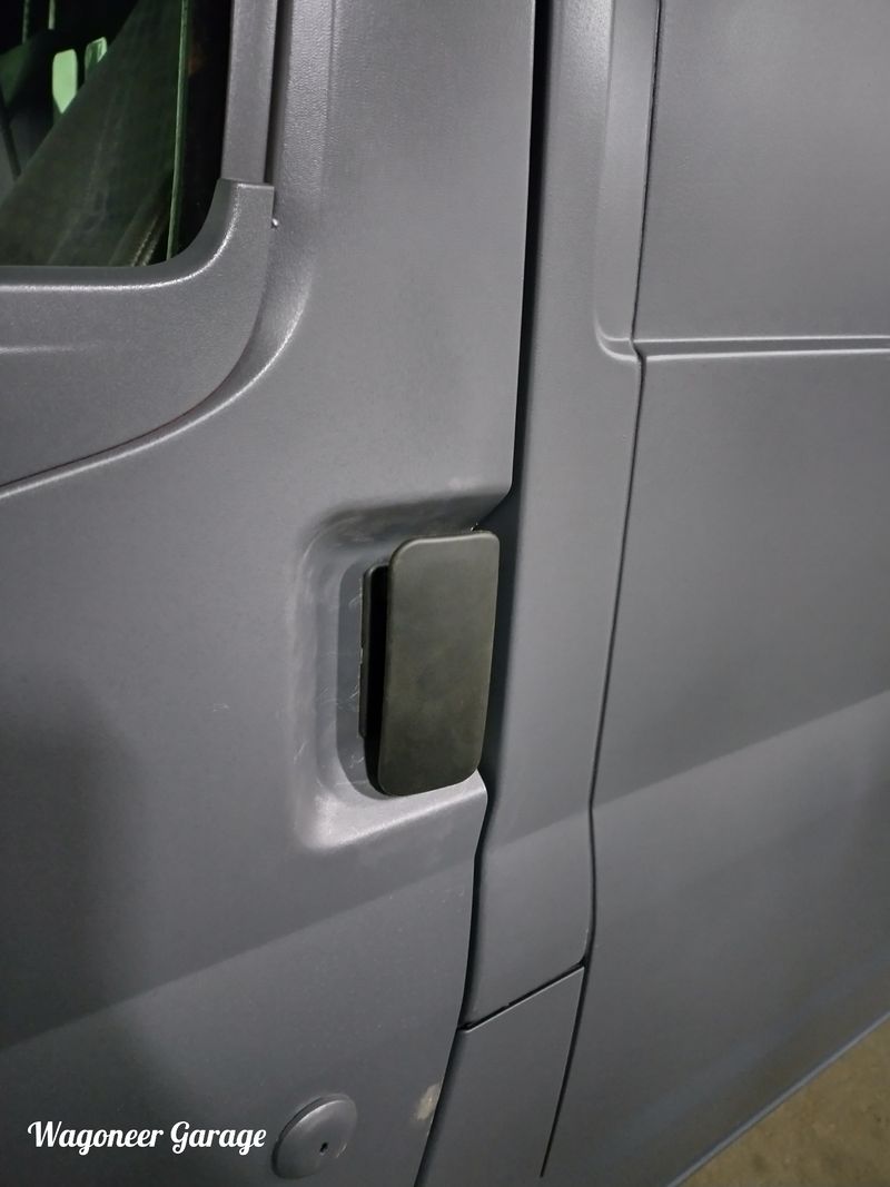

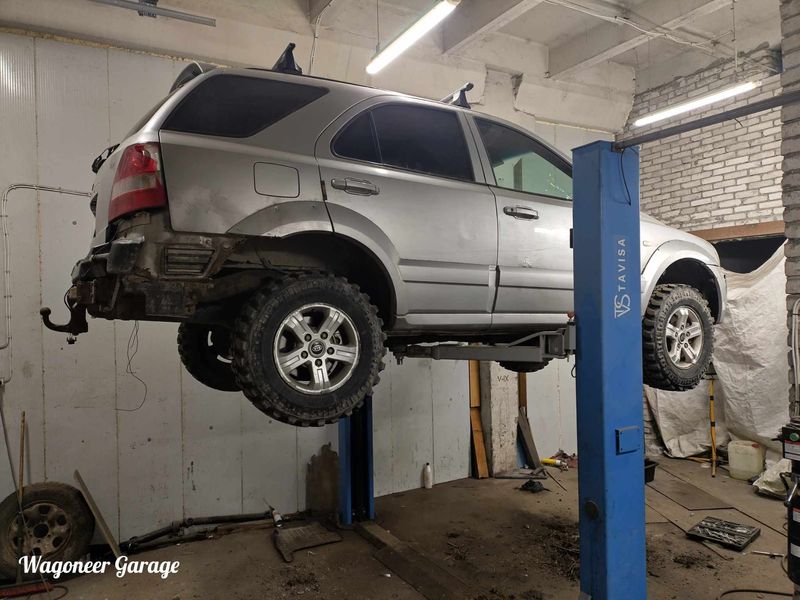

Kuna Galloper ootab parempoolseid tagatulesid ja tagumise stabikale aretamiseks juppe,et läbida edukalt läbivaatus,siis sai tõstuki peale aetud Sorento "rapla". Ütleme nii,et seda autot on ikka vägagi sihtotstarbeliselt metsas kasutatud. Mida kinnitas kärutäis mulda/heina ja paar suuremat paekivi sillatala peal  Big Grin Kiirelt sai ära lapitud ka pooleks olev tagastange.

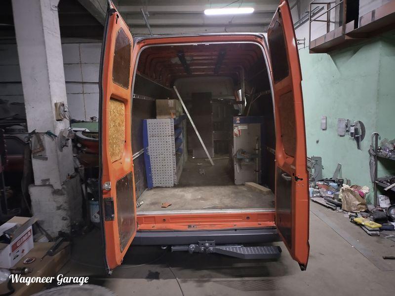

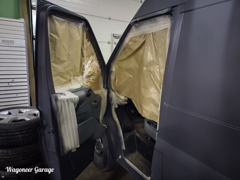

Ja kuna Transitil on tema sihtotstarbe pärast vaja seekord ära värvida ka uste avad ja uste servad,sai see aetud suurde ruumi kuna väikeses ruumis ei mahu uksed lahti toimetama.

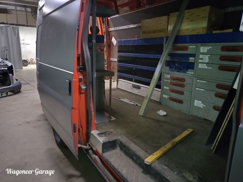

Transitisse sai keevitatud ka garaazist leitud materjalidest gaasiballooni hoidja. Eest ribad on polditavad ja raam ise läheb bussi seina ja põranda külge kinni. Saab sisse panna ka väikse ballooni.

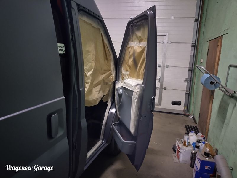

Kuna suur ruum peab esmaspäeval tühi olema,siis sai transitil ukseavad ära võõbatud. Üllatuslikult saabus Aeromotorsist täna sms,et kaup on pakiautomaadis nende kontoris. Sai see ka ära toodud ja uus ukselink ning ABS andur ka külge keeratud. ABS anduril ilmselt põhjustab viga hoopis täiesti ära mädanenud kere poolne ühenduspistik. Aga vaatab kas jõuan sellega enne kui buss ära läheb tegeleda. Vähemalt ei karga uksi avades enam punane toon kohe silma.

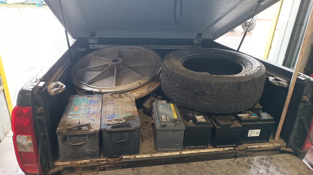

Laupäeval viisime Heraldi Kuusakoski.
Muidugi mitte utiliseerimiseks vaid hoiatuseks, et mis juhtub siis, kui ta oma tööd korralikult ei tee.
Ühtlasi viisime ära mõned alumiiniumist jublakad, mida ei ole pikemat aega osta.ee jt. kanalite kaudu taaskasutusse suutnud suunata, hunniku vanu akusid ning mõned elektrimootorid. Saame jälle varuosi osta.

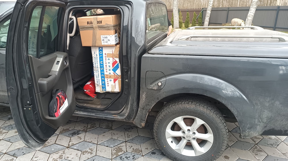

Koskist läks Herald otse juhile, kes ta Ukrainasse sõidab.
Koos autoga panime teele mõned varurehvid, viimase kasti gaasiballoone, mis viimasest korjandusest kuidagi ära saatmata oli jäänud. Kaks kasti niiskeid salvrätikuid ning loomulikult oma standardvarustuse (kaablisidemeid, teipi, tulekustuti, apteegi jne. jne. kuni helkurvestini välja).
Koormasse läks ka seitse kasti naiste-laste riideid, rätikuid ja voodipesu, mis saadetakse Ukrainas postiga edasi Dnipro piirkonna vabatahtlikele, kes jagavad selle abivajajatele ja haiglatele.
Ja nii ta teele läks
Käesoleva postituse tegemise ajaks on Herald ennast eeskujulikult ülal pidanud ja juba otsapidi Ukrainas.
Jäänud on vaid pool Ukrainat läbi sõita ja üksusele üle anda. Sellest informeerime, kui tehtud.
