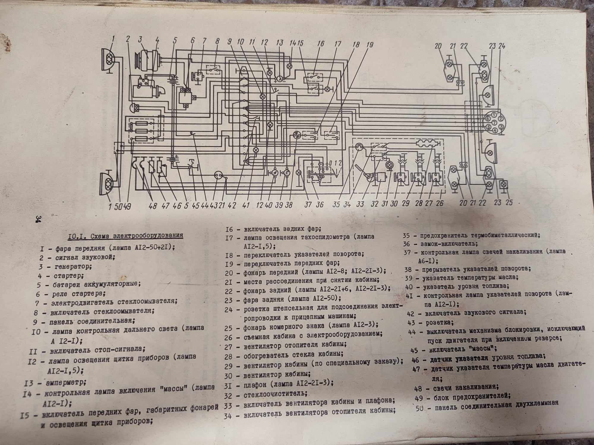

Oskab keegi targem öelda miks kabiiniga T-25 piduritulede ja signaali toide käib läbi süüteluku ning ülejäänud tulede ja lisada voolud on otse veetud? Ühe kaitseme toide tuleb skeemi järgi süütelukust, aga mis pärast? Hetkel ühendasin kaitsmele tuleva nn toite kaabli (millesse voolu ei tule) lahti ning sildasin kõrval oleva kaitsmega, sest süütelukust toidet mina kätte ei saanud selle poldi alt, kuhu originaalis juhe ühendatud. Kas viga võib olla süütelukus või mis hetkel seal peaks üldse vool olema, siis ainult, kui traktor töötab?
Lisan ka skeemist pildi.
Kas see nii ei ole mõeldud et kui võti sisse torgata siis  ühendab vastavad kontaktid ära ja "süüde" on sees, ülejäänud kaks asendit vastavalt eelsoojendus ja starter?
Miks nii tehtud on pakuks et nii ei jää võtme eemaldamisel pidurituled põlema kui kässar peal on, ja pasunale ei jää pidevat toidet peale kuna viimast juhitakse massiga?

 Miks nii tehtud on pakuks et nii ei jää võtme eemaldamisel pidurituled põlema kui kässar peal on, ja pasunale ei jää pidevat toidet peale kuna viimast juhitakse massiga? Ja võtme eemaldamisel ei katke generaatori ergutusvool!

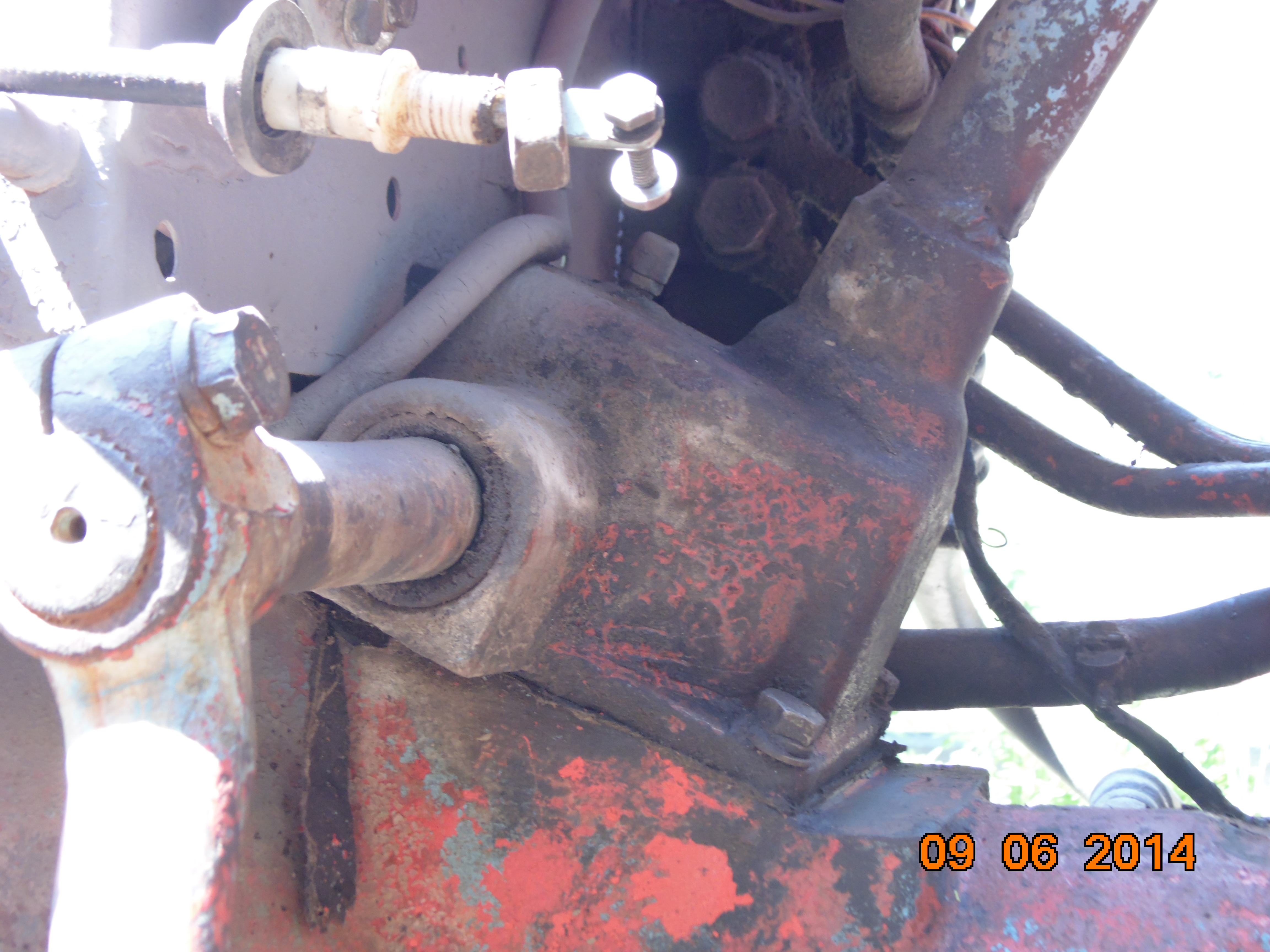

Probleem järgnev, minu masinal on peale paigaldatud vanemat tüüpi roolikarp:
[Pilt: dsc00524-730501.jpg]
Pole see kõige vanem variant mis poolenisti käigukasti sees (äkki Harkivi tehase variandil oli nii?), kinnitub nagu ikka sidurikoja peale kuid vanatüübiks teeb see, et selle sisu on pronksist keermestatud puksiga mida siis roolisambas oleva võlli keere üles-alla liigutab ja karbis sees olevate hoobadega siis roolihooba omakorda liigutab.
Ka siin foorumis kui ka mujal väljamaa foorumites mainitud paaril korral, et seda kulunud pronksist puksi aseainet (varuosa nr: 25.40.121) ei ole eriti esiteks saada (Poolast, Ukrainast, Tšehhist vist isegi saaks hea tahtmise juures) ja vanem roolikarp ise on ka pigem kehvem sellest uuemast. Puksi kuumutamisest ja kokku tagumisest tihedamaks saamiseks olen ka kuulnud kuid selle lahenduse jätab aega kui enam üldse midagi turult varuosadena saada pole.
Paneks õige uuema "vanema" tüübi roolikarbi. Näiteks: T25.40.012. Juba paar tundi pilte veebis kerinud ja visuaalselt vähemalt tundub, et kinnitusavad kinni poltimiseks on samad. Kuid vast äkki keegi juba läbi käinud selle tee ja äkki oskab kinnitada, et see uuem variant istub samadesse kinnituskohtadesse. Kui 1:1 ei istu siis ilmselt peab vaheadapteri peale mõtlema.
Roolivõimendi ja dosaatori paigaldust ise ei soovi teostada. Kuid äkki keegi kes seda teinud ja vana (uuema tüübi) karp koos sambaga tühja riiulis seisab siis võib mulle seda PM-is pakkuda.
Muudan postitust ja vastan oma küsimusele ise:
Soetasin eelnevalt lingitud roolikarbi ja paraku 1:1 uus roolisammas/karp peale minu traktorile ei istu. Vana roolikarbiga võrreldes siis neljast kinnituspoldist kolm klapivad ja oleks ka piisavalt tugevalt kinni ja kasutatav - kuid roolisambale endale jääb armatuur ette. Vanatüübi ümarat armatuuri ma lõhkuda ei taha, et sealt sammas läbi tuua - teen selle asemel adapterplaadi.
