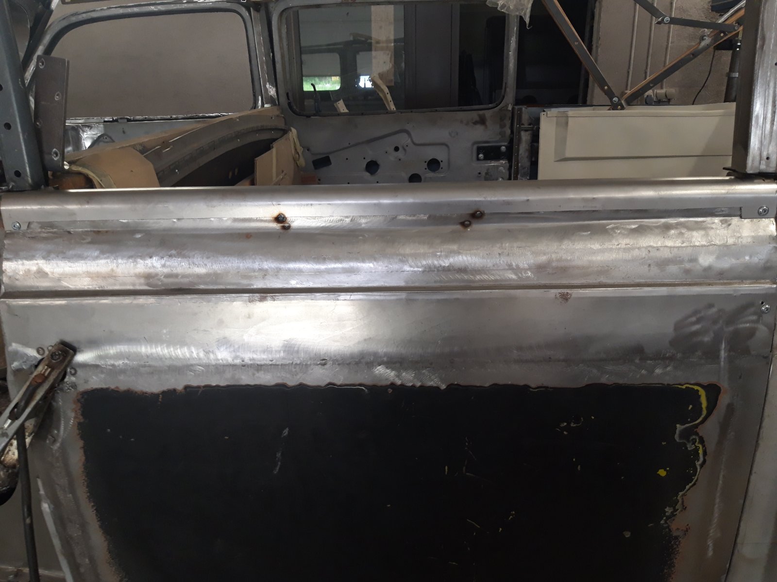

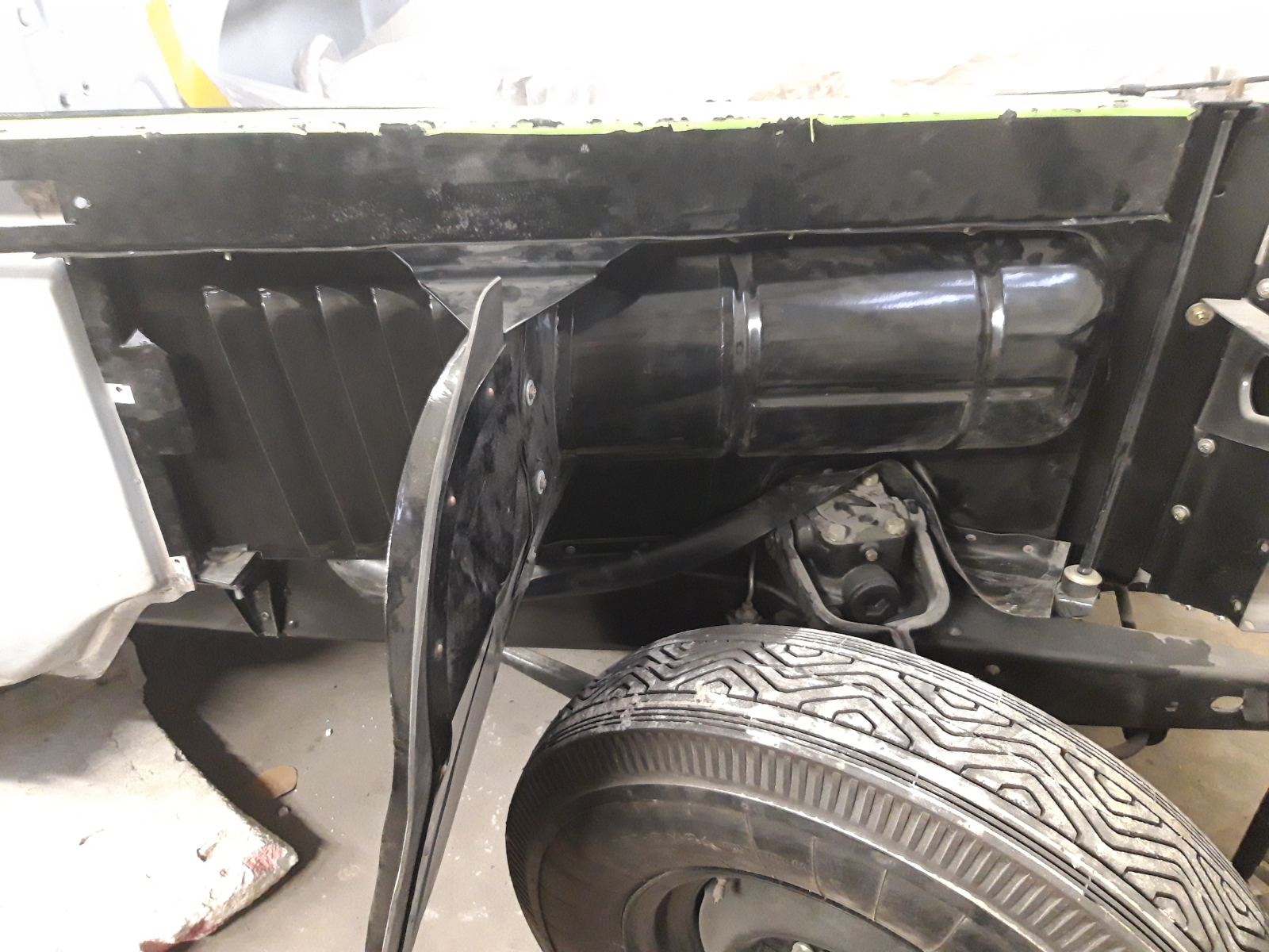

Jätkame keretöödega. Uksed ja uksepakud ei olnud just kõige paremas seisukorras ja vajasid põhjalikku taastamist. Vahepeal said ka tagumised rattakoopad värvitud ning kere ja raam taaskord kokku viidud. Pildid on seetõttu veidi segamini.
Järgnevatel piltidel on näha uste taastamist. Pange tähele, et siin on nähtav veel üks Faetoni ja Kabrioleti erinevus võrreldes sedaaniga. Nimelt puuduvad originaalis kõikidel lahtistel paraadautodel ukselukud, mis paiknevad sedaanil ukselinkide all. Need tuli seega kinni keevitada.

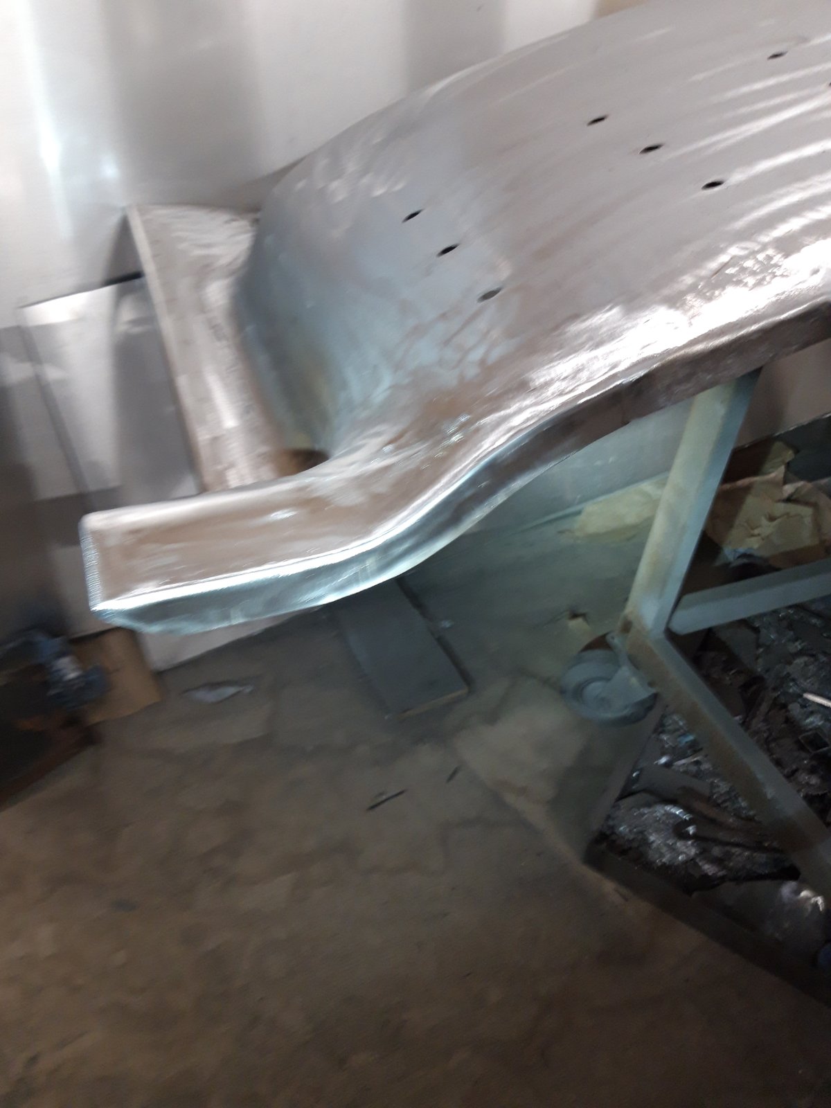

Jätkame esitiibadega. Zis 110 esitiivad on massiivsed, ca. 1,8m pikad ja keevitatud kokku mitmest osast. Faetoni ja sedaani esitiivad on sisuliselt identsed ning ainsa erinevusena võib välja tuua lipuvarraste kinnitused, mis olid väga vähestel paraadautodel.
Tiibade taastamine:

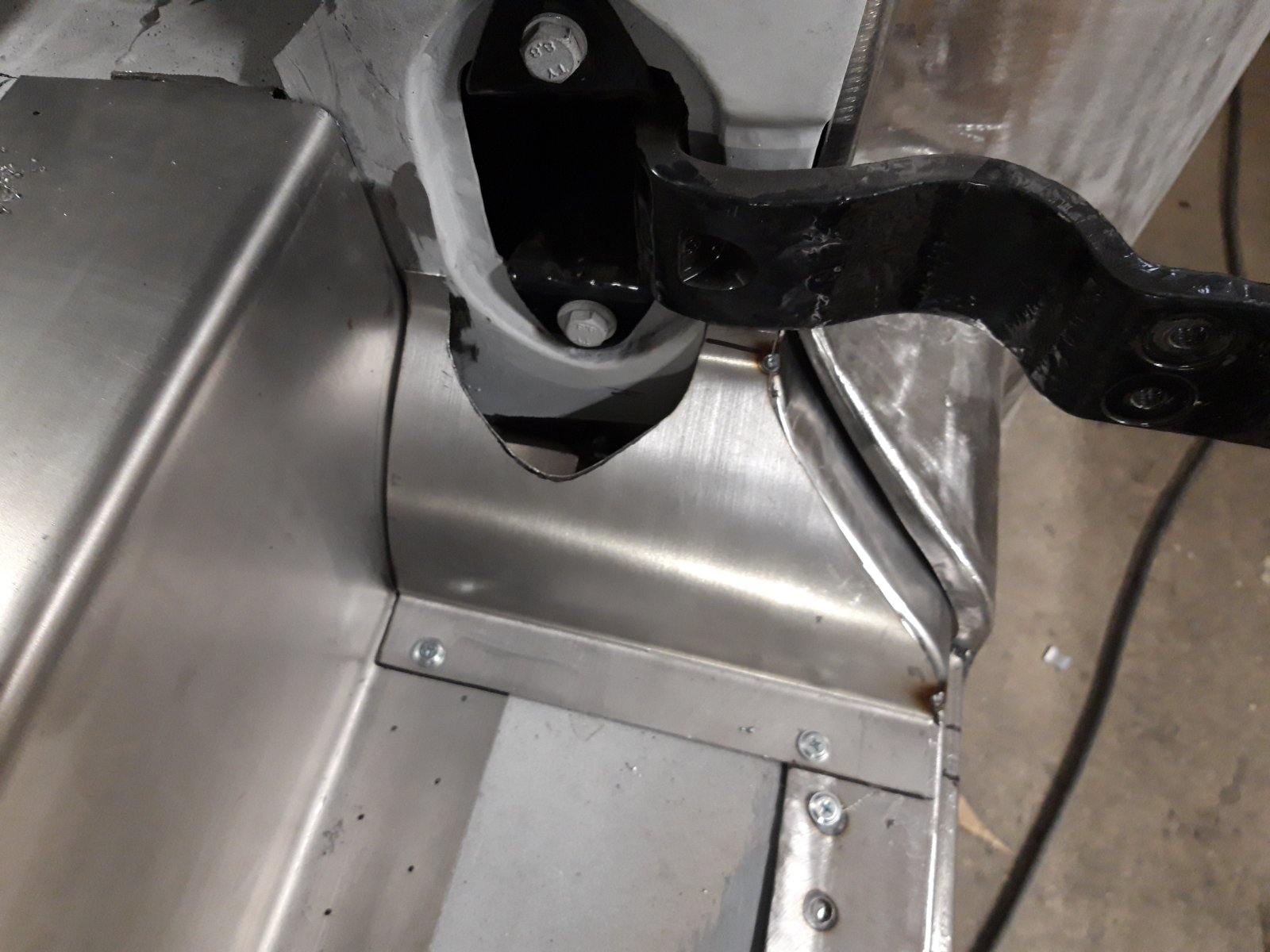

Siin on näha mootoriruumi külgplekke, mis paiknevad massiivsete esitiibade all:

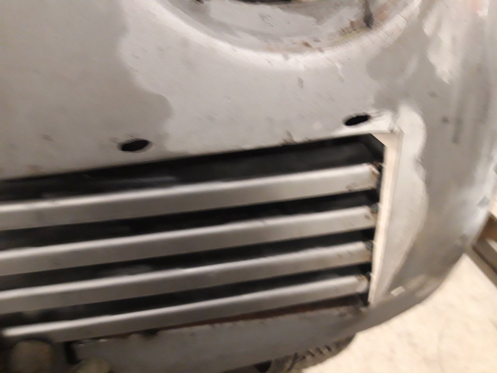

Tiibade esiosades paiknevad spetsiaalsed õhku koguvad avad:

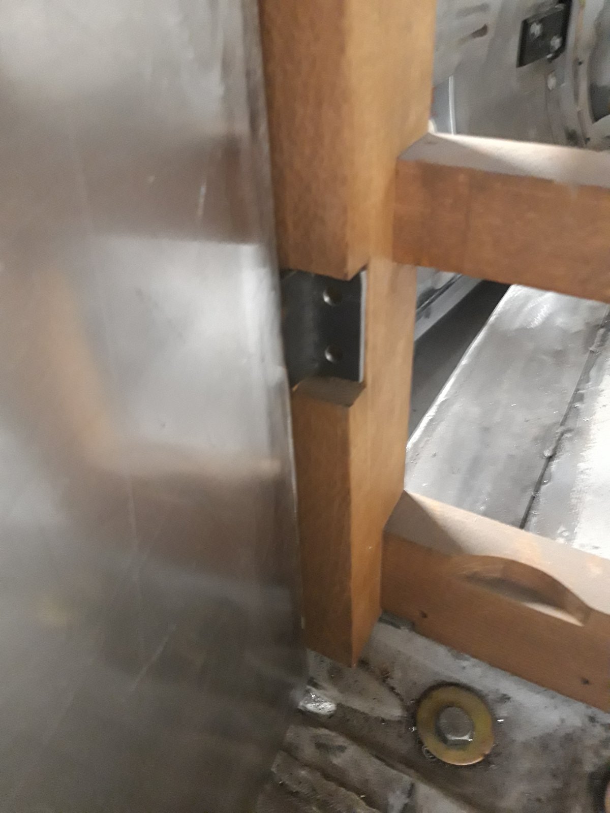

Enne katuse lõikamist sai paika ka puidust vahesein, mis on originaali täpne koopia. Erinevalt sedaani vaheseinast, mis on sirge, on faetoni vahesein omapärase kujuga ning see kinnitub eelpool mainitud metallist kolmnurkade külge. Faetoni vahesein paikneb ca. 3-4 cm tagapool sedaani vaheseinast, mistõttu on ka sedaani ja faetoni klapptoolide jalad erineva pikkusega.(Faetoni toolidel siis lühemad jalad)

Jätkame keretöödega. Vanni ette kinnitatakse erilise kujuga uksepostid, mis aitavad seda eestpoolt toetada. Need detailid said jooniste ja fotode järgi valmistatud.
Siin on näha uue ukseposti tegemist, uus tuleb panna otse vana posti peale ja hiljem kõik kokku keevitada.
Postide peale keevitatakse erilise profiiliga metallplaadid ja ääred. Profiil järgib vanni ääre kuju.

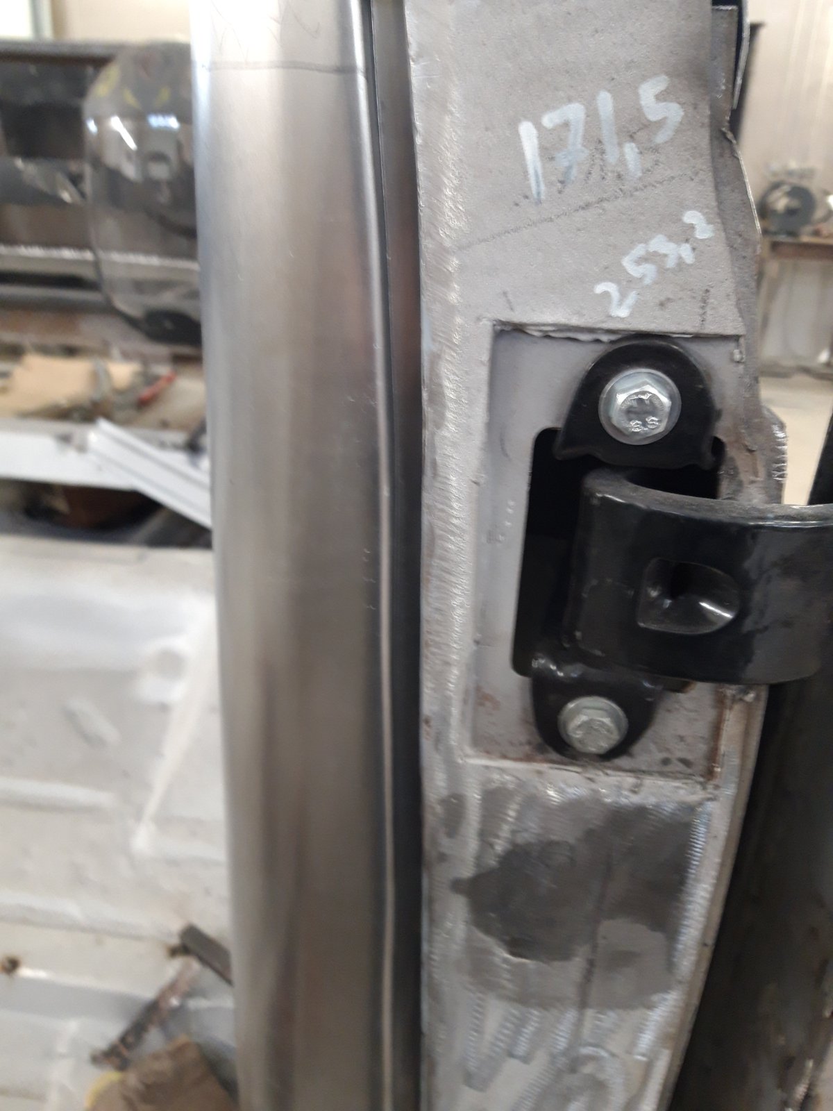

Paika sai veel üks Faetoni iseärasusi, keskmiste uksepostide külge kinnituvad spetsiaalsed uste suunajad, mis koosnevad lihtsustatult vedrudest ja neile kinnituvatest plastdetailidest ning kattest mis peale läheb. Uste külge kinnitatakse erilised "keeled", mis lähevad uste sulgemisel suunajate vahele.
Siin on näha tegevusi kronoloogilises järjekorras. Vanasse posti tuli lõigata vastava suurusega ava ning joonise järgi sai valmistatud uus sisu ning suunajate koost.
Siin on eraldi näha suunajaid:
Suunajate kate, mis läheb kroomimisele:
Suunajad eraldi peale pandud:
Vaade seestpoolt:
Siin on suunajad ja katted juba peale pandud, hiljem lähevad need kroomimisele. Detail jääb osaliselt paistma isegi siis, kui uksed on suletud.

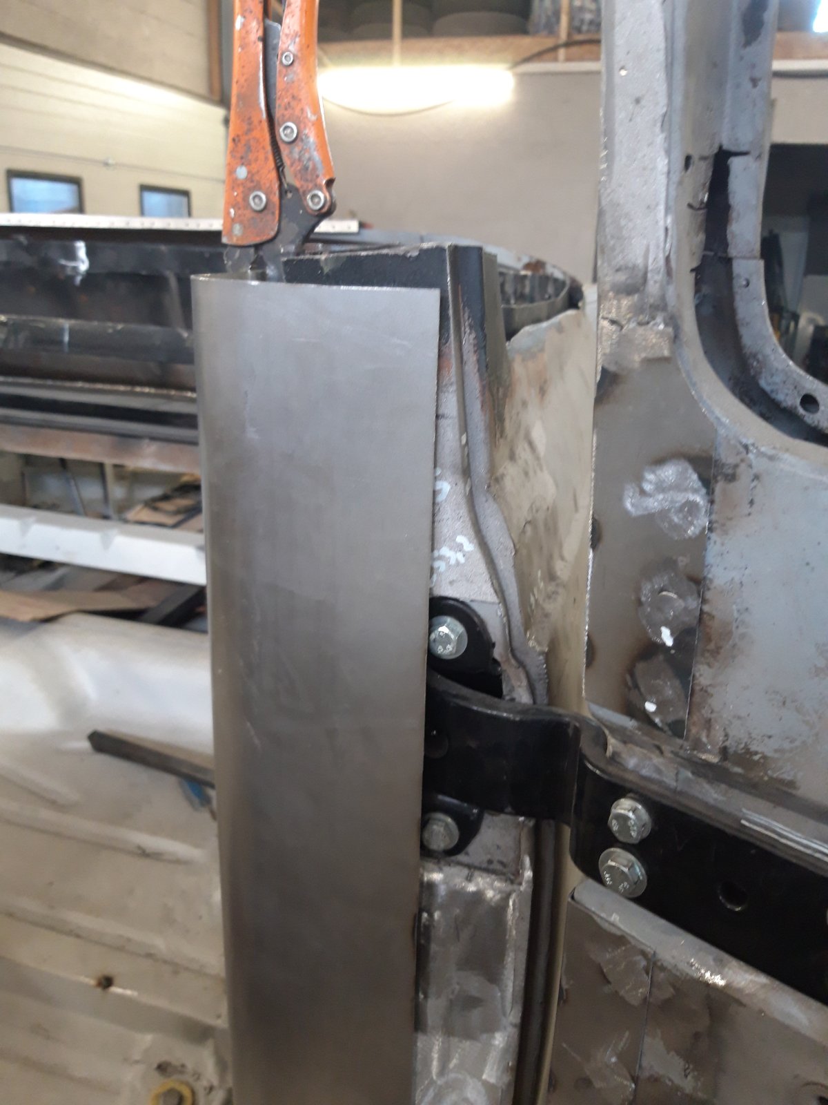

Järgmisena said ette võetud esimesed uksepostid. Pilte taastamisest on väga palju, nii et otsustasin jagada protsessi mitmeks osaks ning parema jälgitavuse huvides üritan fotosid kronoloogiliselt järjestada. Alustasime esimesest vasakpoolsest piilarist.
Kõigepealt sai vana post lahti võetud, et aru saada, millises seisus see üldse on. Roosteuss oli veidi tegutsenud, kuid pilt ei olnud kõige hullem. Eemaldatud said ka sedaani päikesesirmide kinnituskohad, kuna faetonil on need teises asendis.
Posti alumise osa ja sisemise osa taastamine:

Järgmisena siis vasakpoolse esipiilari ülemine osa. Faetoni esimeste uksepostide ülemine osa on terav ja peaaegu täisnurga all, erinevalt sedaanist, mille katuse see osa on ümara kujuga.
Vana katuse osa tuli eemaldada ja asemele uus tekitada.
Siin on näha uue esipiilari nurga tegemist. Tehase joonised olid siinkohal muidugi suureks abiks.

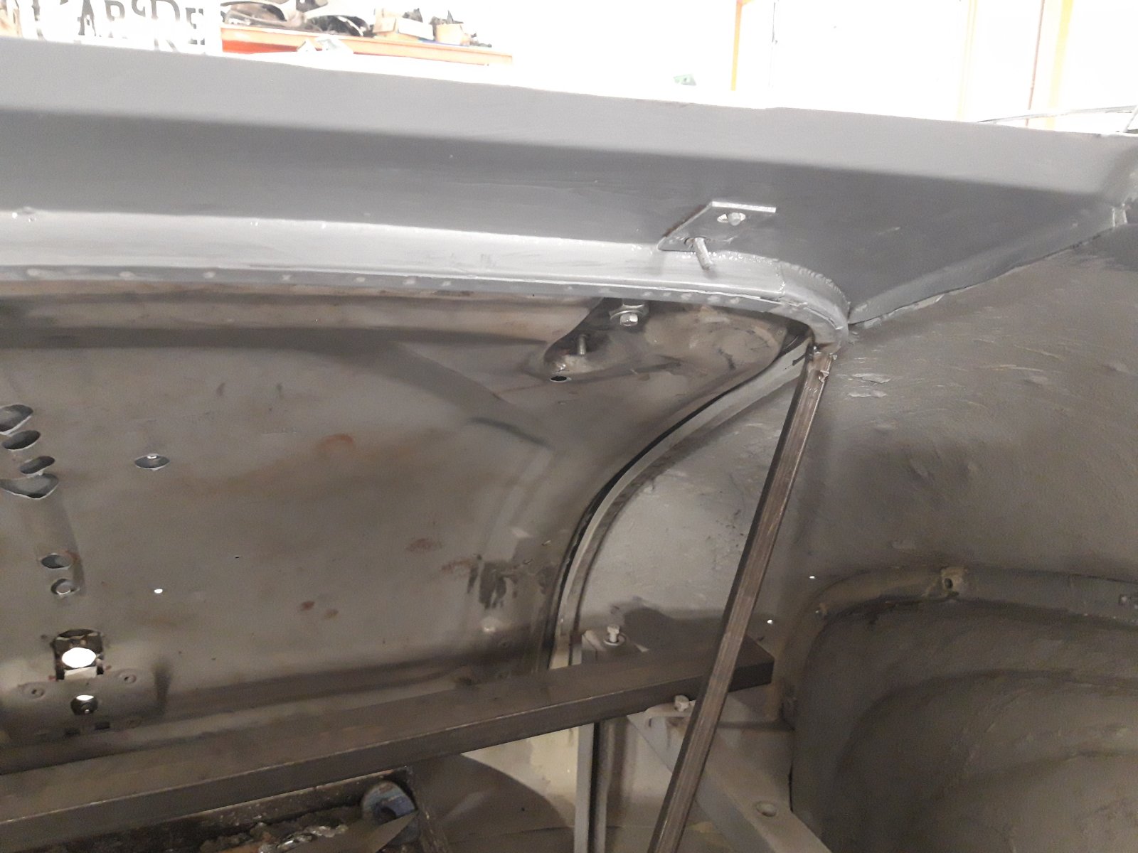

Edasi sai ette võetud palju tegevusi. Lõikasime parajaks tagumise vasakpoolse ukse ja paigutasime vanni tagasi oma kohale. Katusekonstruktsioon sai peale pandud ja lahti tõmmatud, proovisime peale uksepostide ülemisi osasid ja algust sai tehtud esitalaga.
Ukse lõikamine:
Tagumine eemaldatav uksepost:
Keskmise eemaldatava ukseposti jalg:
Siin on katusekonstruktsioon lahti tõmmatud. Ülejärgmisel fotol on see tagantpoolt juba õiges asendis.
Ukse ülemise ääre kinnikeevitamine:
