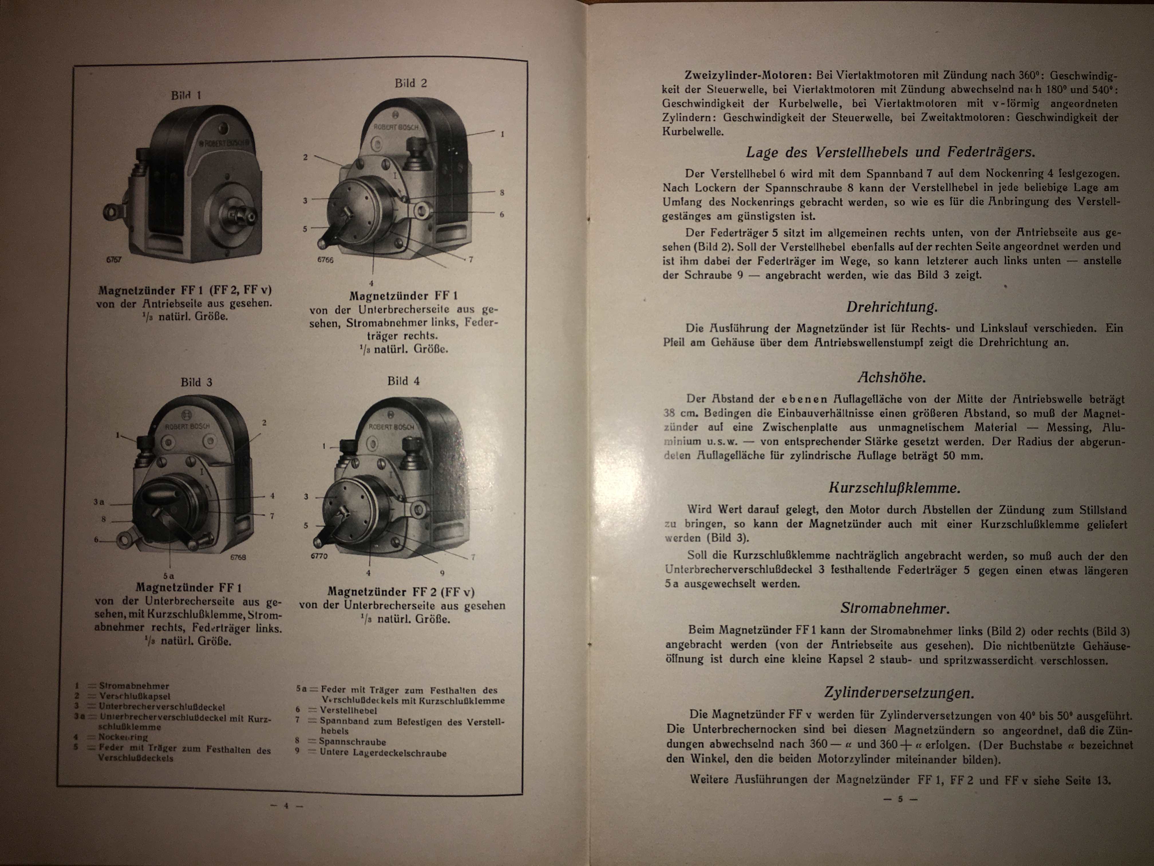

Magneetol säde puudub. Sõrmega on mingit särtsu tunda, aga sädemest on asi kaugel. Kas neil on kuskil sees mingi kondensaatori moodi asi kaa? Kas äkki püsimagnet väsinud? Äkki on kellelgi pakkuda magnetit mõne muupoolest surnud magneeto küljest?
Kontaktid said korralikult teemantviili ja vahe sai kaa proovitud nii suuremaks kui väiksemaks.

Kes seda täpselt teab, mis seal sees on, aga kondekat ei tohiks nagu olla. Mis väljas on seda vast saab pildilt vaadata ja boschi keeles lugeda. Magnetid muidugi väsivad küll, vb on ka mähistega midagi halvasti...Aspelundi isa seda teab...

Õige tehnikamees taastab oma magnetid ise. Kõigepealt muidugi valmistab selleks vajaliku apparaadi, lisan pildi mille järgi seda saab teha, muidugi tarvis on ka prantsuse keelt mõista. Omal ajal oli täiesti kataloogikaup, mõnisada franki letti ja olid kohe üleküla mees ja lugupeetud inime...
Tere - tere!
See teema jäi meil kuidagi ikkagi poolikuks ja ka prantsuse keelt ei paista siin keegi peale ksf! Aavu tönkavat ...  Sad sestap lisan siia ikkagi ka eelpool viidatud magneetimsiaparaadi valmistamise õpetuse sm. Vardja ja Vannase raamatust "Noor elektrik", ERK 1952.
Muidugi on elu ja teadus edasi arenenud ja pole vist vaja üksikutest plekitükkidest magnetsüdamikku koostama hakata, võiks kasutada näiteks 1 poolt nõukogude  TC (TS) trafo südamikust, no see U - kujulistest plekkidest koostatud südamikuga, teate küll. Antud õpetuses oli südamiku ristlõige 16 x 16 mm, kes oskab arvutab välja, näiteks ksf! Marko (või kui temagi ei oska, siis tal on veel oma deuz, kes ikka oskab), aga see on suhteliselt väike ja laste oma, meil siin aga on ikkagi tegijate voorum ja ma soovitaks võtta näiteks TC - 80 (südamik ca 20 x 30 mm) või lausa TC - 180 ( no need, mis  nõukogude lampidega värvitelekate sees olivad, teate küll!) trafo.  Cool
Nii et, jõudu tööle, mõõgad vööle!
Ja postitage siis siia ka pilte ning juttu oma (loodan, et peagi valmivatest) magneetimisaparaatidest, usun, et kõigil on huvitav lugeda!
