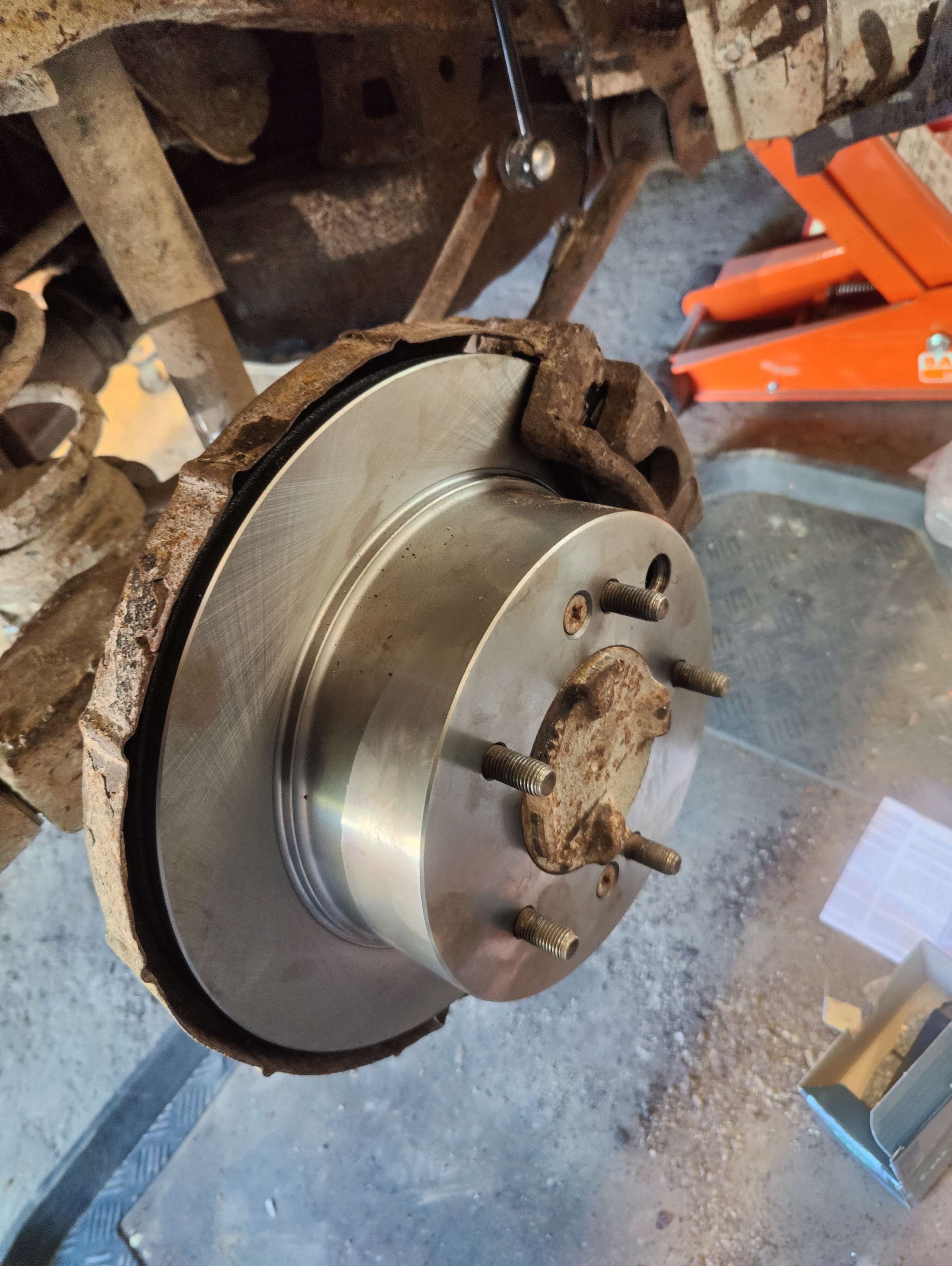

Enne kustutirallit katkusin maha "Nublu" kundepoolse tagapiduri ketastrumli, tuvastamaks olematu kässari juurpõhjust. Ega ei saagi pidada kui klots on haljas metall.
Lisaks nägi ka ketas ise äraütlemata närb välja.
Ksf! isandpauk tarnis nobedalt vajalikud varuosad ja parasjagu jõudsin uued ketta-klotsid kokku lapata enne kui maalribrigaad tänase värvimisobjekti garaaži tahtis ajada.
Juhipool saab ka lähipäeval sama menetluse osaliseks.
Siis ehk võib ühe punkti tahvlil taas läbi kriipsutada.

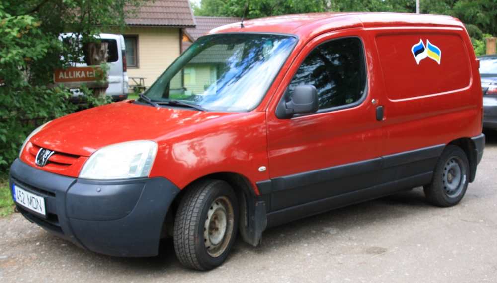

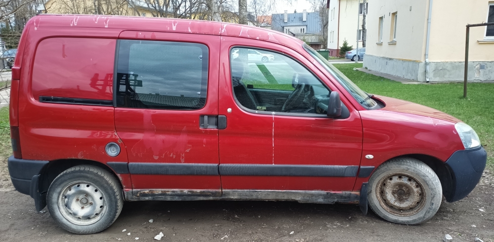

Nädal tagasi jõudis lõpule üks meie pikemaajalisi projekte - punane pesukott jõudis Ukraina. Auto jõudis meile eelmise aasta 21. aprillil. Siis ta seisis meil ja ootas ja ootas, kuni härra T. otsustas, et ta lapiks selle ära ja viiks ära kah. Mõeldud-tehtud.
Auto enne:
Auto peale karpide, põhja ning veermiku remonti:
koormaks said nagu ikka varurehvid, -osad ja kustutid

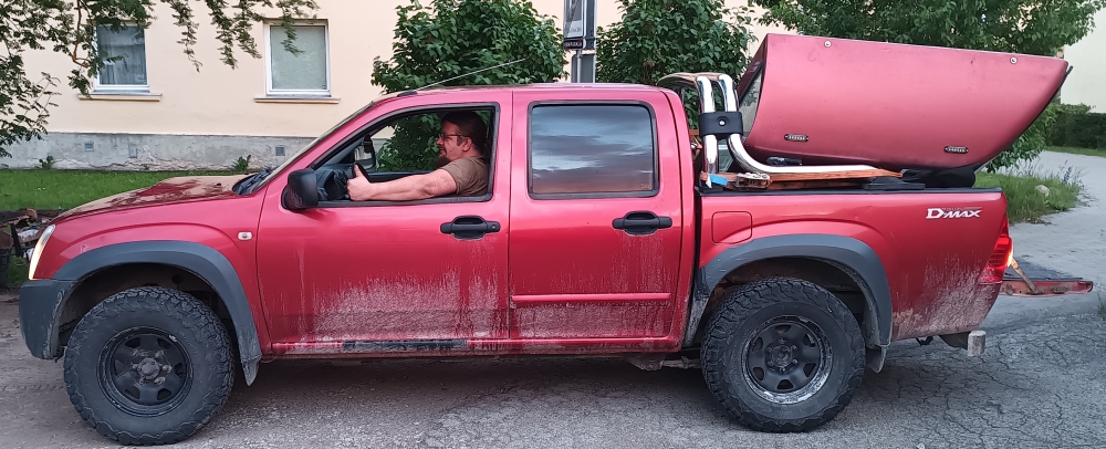

24. Mail väljakuulutatud ning 14. juunil lõpetatud sihtotstarbelise korjanduse abil on leitud sobiv maastur 81. Brigaadile.
Eile käisime ksf. Telciga järel meie koopa esimesel i-tootel.
Saage tuttavaks:  I-suzu
Auto maksis 5000EUR.
Masin on rindele saatmiseks sobivas korras ehk võiks ka nii minna nagu on, kuid kuna meil on enne järgmist ärasaatmis-võimalust veidi aega, siis teeme ära ka pisiremondid ja hooldused. Mõned kasti rattakoobastel olevad kohad vajavad plekiga tugevdamist, siis on vaja veel kastile kuut peale panna, mootoris õli vahetada, sillastendis käia, värvida...
