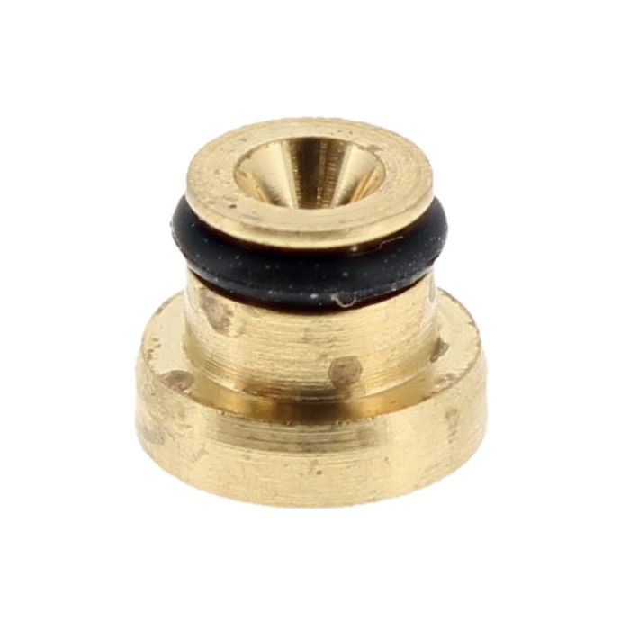

Olen B&S mootoriga hädas, mudelinumbriga 3130, aga see vist ei puutu asjasse.
Alguse sai asi nii, et valasin vist paaki solkbensiini. Viimati kui käis, siis tegi nii, et hakkas nagu välja surema, litsusin gaasi juurde, ei midagi. Kui lükkasin kahva käivitusasendisse, ehk sinna, kus on õhuklapp kinni, siis veel käis natuke, aga suri ikka välja.
Tol hetkel arvasin, et juu on mingi puruke sattunud karbussi, kohta kus teda ei tohiks olla. Kiskusin karbussi lahti, vaatasin teda siit ja sealt, puhusin igast august kus sain, purukest ei silmanud, kõik käis nagu läbi. Tegelikult oli sisselase ja ujukikamber kahtlane, nagu olkeks vett bensu sees. Siis ei saagi käima minna, kui vesi karbussis ju. Panin uuesti kokku, bens taha, järgmine hetk vaatan, ujutab üle. Midagi sees valesti. Kisun uuesti lahti, vaatan, mis sees on, kõik oleks nagu õigesti. Panen uuesti kokku, bens taha. Kuniks uuesti märkasin vaadata, oli benssu mootori sisselaske täis ujutanud, nii et ajas õhufiltri august üle ääre.
Vaatasin, et midagi ikka väga mäda. Kiskusin uuesti lahti, tähelepanelikumal põrnitsemisel selgus, et valge plastist ujuki detaili küljes oli olnud ka miski tihend, mille olin vist õhuga minema puhunud. Seetõttu ka ujuk ei toiminud, et klapp läks küll kinni, aga kanal oli ebatihe ja ajas benssu mööda.
Käisin siis linnas ja tõin poest uue remkomplekti ja panin o-rõnga sinna, kus see pidi olema.
Enam benssu välja ei aja ja karpa peaks olema korras. Mureks aga see, et ei saa enam masinat normaalselt käima. Üleliigse bensu käiasin silindrist välja. Mootoriõli panin ka uue, see oli ka bensujärgi haisev ja kahtlane.
Käima läheb, aga pole vahet, mis asendisse gaasihoova lükkan, käib longates ja justkui üle takti. Nagu süütaks pooltel kordadel. Samal ajal ajab hirmsasti toorest vingu ja tahmab.

Eeldatavasti Nikki karburaator?Paras nikastus see asi,vaata üle,ilmselt sai sees miskit valesti- seal on mitu tillukest o-rõngast mis vanaks saades palju jama teevad.Ise ka jebinud sellega piisavalt

Võib-olla kadus puhastamise käigus düüs ära.See seal imitoru otsas täiesti lahtiselt.Kui ujuki raami ära võtsid tihendite vahetamiseks ja selili keerasid võis vabalt välja kukkuda.Suruõhuga majandades lendab kindlasti minema.

Kui vaja siis leian selle sulle.Kui suunal Tartu-Tallinn liikuma peaksid siis Põltsamaale sisse keerata korraks.
