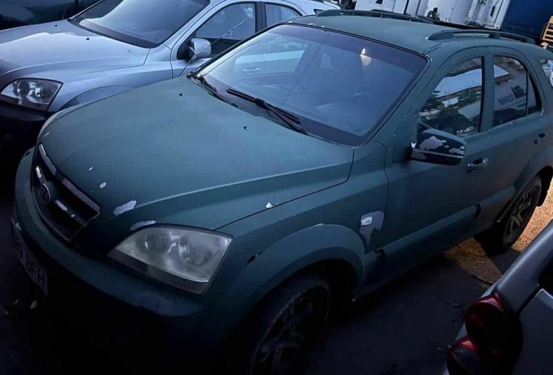

Samal ajal ootab eelmise aasta mais Ukraina toimetatud "Kalmaar" remonditöökoja ees mootoriremonti. See on üks viimaseid masinaid, mida me värvisime toonitud läti päritolu kruntvärviga. Aasta hiljem on igatahes osa sellest värvist põgenenud.

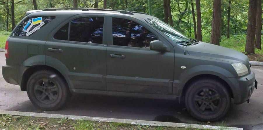

Hiljuti meile saadetud pilt Piraadist:
Täpsustaks seda üksuste osa ka.
Mõtled küll, et Ukraina on suur riik aga juhused on põnevad.
Ma kartsin, et see sooront kõlbab teile automaatkasti ja selle meeletu tossamise pärast  ainult varuosadeks või parimal juhul kusagile tagalasse abitöid tegema, aga et ta terve aasta seal peale teie putitamist aktiivselt on vastu pidanud.. Tubli töö!

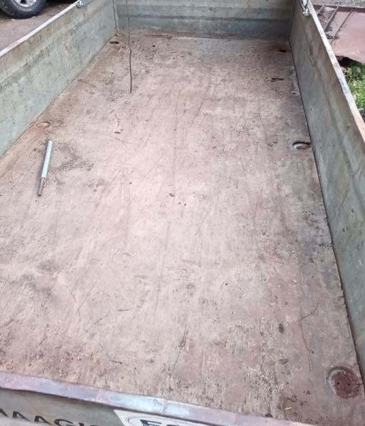

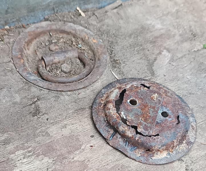

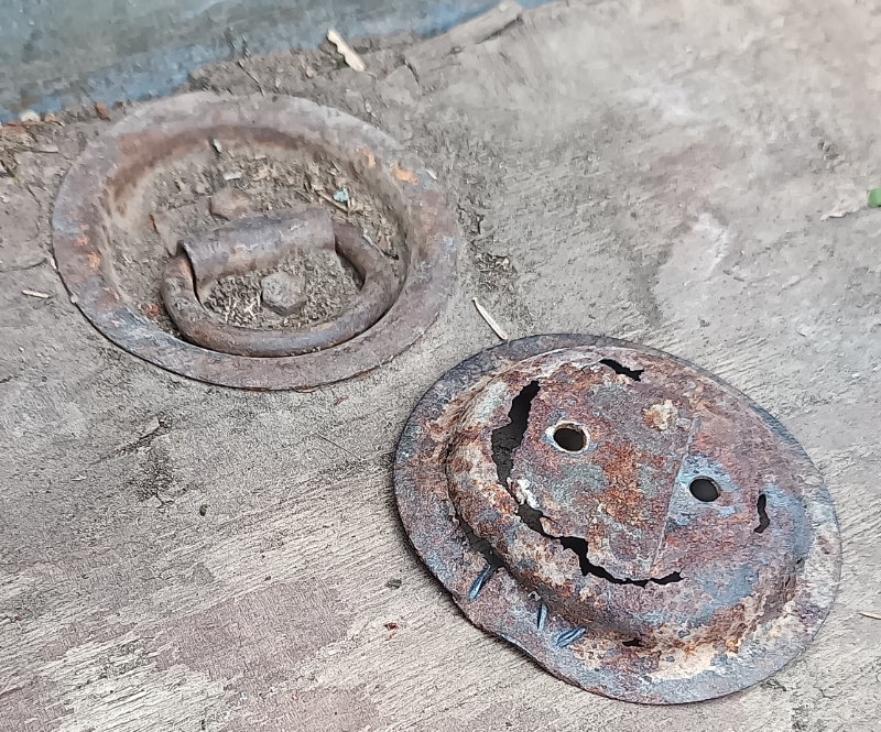

Oleks vaja varsti Ukraina minevale kärule uusi süvistatud kinnitusaasasi, mis sobivad 80mm auku.
Muud häda nagu polegi, kui et vineeri sisse on 80mm augud juba lõigatud ja sinna tühja auku lihtsalt kinnitusaasa panna on ka imelik. Pealegi hoiavad need aasad vineeri ka kinni.
Riistamarketis pole, motonetis pole, fixuses pole.
Vast sellest saaks asja, kuigi keskelt ainult üks polt käib läbi:
https://www.knoke.ee/haagisekaubad/raami...etail.html
(03-07-2024, 17:39 PM)Telepoisike Kirjutas:  Ma kartsin, et see sooront kõlbab teile automaatkasti ja selle meeletu tossamise pärast  ainult varuosadeks või parimal juhul kusagile tagalasse abitöid tegema, aga et ta terve aasta seal peale teie putitamist aktiivselt on vastu pidanud.. Tubli töö!
Kohalikke autoseppasid tuleb ka kiita. Ma ei ole viitsinud liigsete tehniliste üksikasjadega neid mehi pinnima hakata, kelle põhitegevus on ikkagi tiblatapp, mitte autoremont või PR, aga seda tüübid millaski kirjutasid, et nii Kalmaari mootorit kui käimarit on nad pidanud laskma  remontima.
(03-07-2024, 20:01 PM)margus61 Kirjutas:  Vast sellest saaks asja, kuigi keskelt ainult üks polt käib läbi:
See jäi endalegi silma, kuid selle polt jääks õhku. Originaalil on üks polt vähemalt käru raami küljes ja teine käru raami külge neetidega kinnitatud plekitüki küljes.
Hetkel paistab nii, et tuleks lihtsalt uus vineer panna, peale käivaid aasasid on mul terve kimp. Vana on ilge räbal niikuinii.
Viineri suurus 294x150cm. Soovitage, kuskohast soodsalt saab.

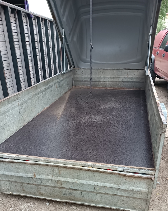

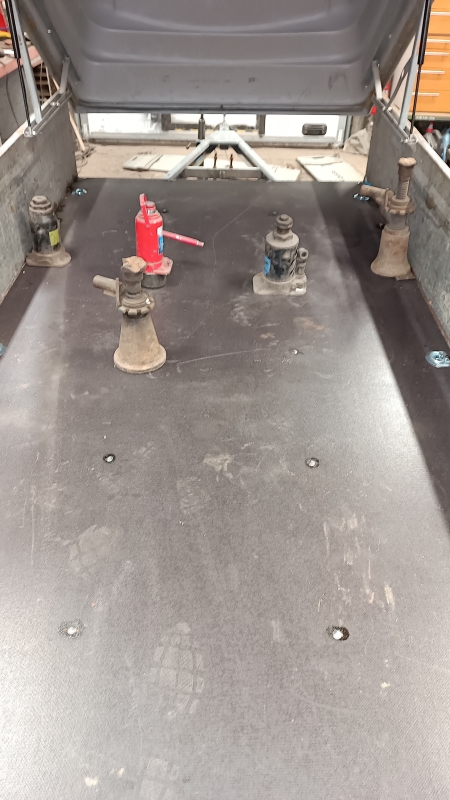

Eile tõin ikkagi Viinerimaailma lihaletist uue viineri. Efektiivne see küll ei ole, kuid vähemalt endal ei hakka häbi sellise käru viimisel.

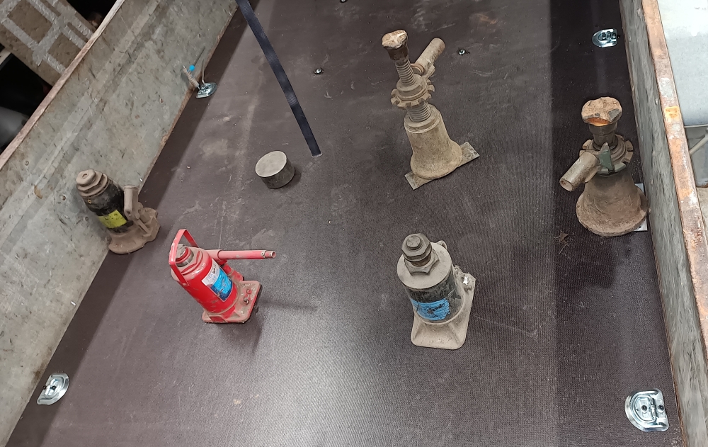

Tegin plate aluse korda, ajasin plate paika, puurisin altpoolt piloot-avad ette peenikese puurilaadse asjaga ning seejärel ülalt alla õiges mõõdus.
Pildil ei ole mitte tungraudade väljanäitus vaid abikäed poltide hoidmiseks, sest originaalkäed ei ulatu ja juurde ei ole suutnud neid kasvatada.
Mõne aja möödudes jõudsin kabega juba käru teise otsa aga siis kippus kell juba uude päeva ja otsustasin töö pooleli jätta. Eks täna saab lõpetatud.

Kui tulevikus on veel vaja sarnast tööd teha, soovitaks vineeri kinnitamiseks kasutada selliseid kruve https://hammerjack.eu/tooted/kinnitusvah...-k65r63050
4mm ava ette puurida ja kruvi järgi, vineeriga tasa. Töö on palju meeldivam-kiirem ja tulemus kestab kauem, sest poldipeade ümber räsitud vineer imab vett ja hakkab kiiresti mädanema.

Soovitused on alati teretulnud. Kuigi ma ei oota antud kärule pikka iga, siis lasin ikkagi poldiavad enne kokkupanekut tõrvaõliga üle.
