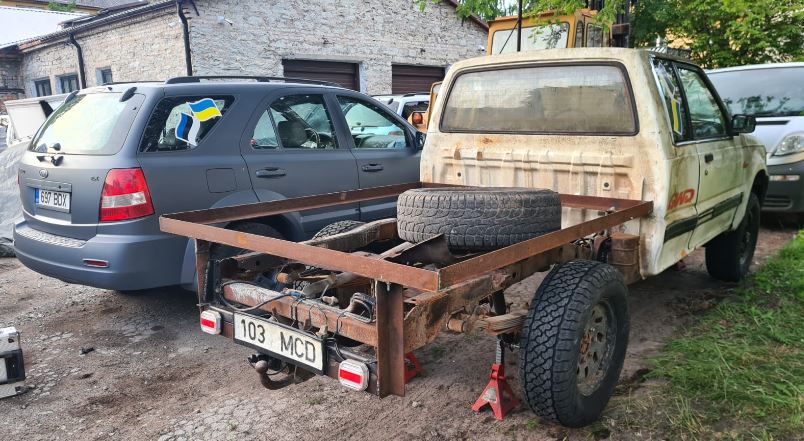

Igatahes täna sai Jõgevalt soetatud Mitsubishi L200.
Meile sobivalt sandis seisus - teadaolevalt tuleb valmis voolida ühe tagumise amordi kinnitus ja rauast asendus koormarihmale, mis praegu kütusepaagi ühte otsa üleval hoiab.
Esisilla geomeetria tuletab pisut purjekat meelde. Lased siledat teed mööda ja hoiad rooliga paremale vastu, et auto otse liiguks. Siis sõidad üle augu või konaruse, esirattad teevad paudi ja hoiad rooli teises pardas, et otse sõita.

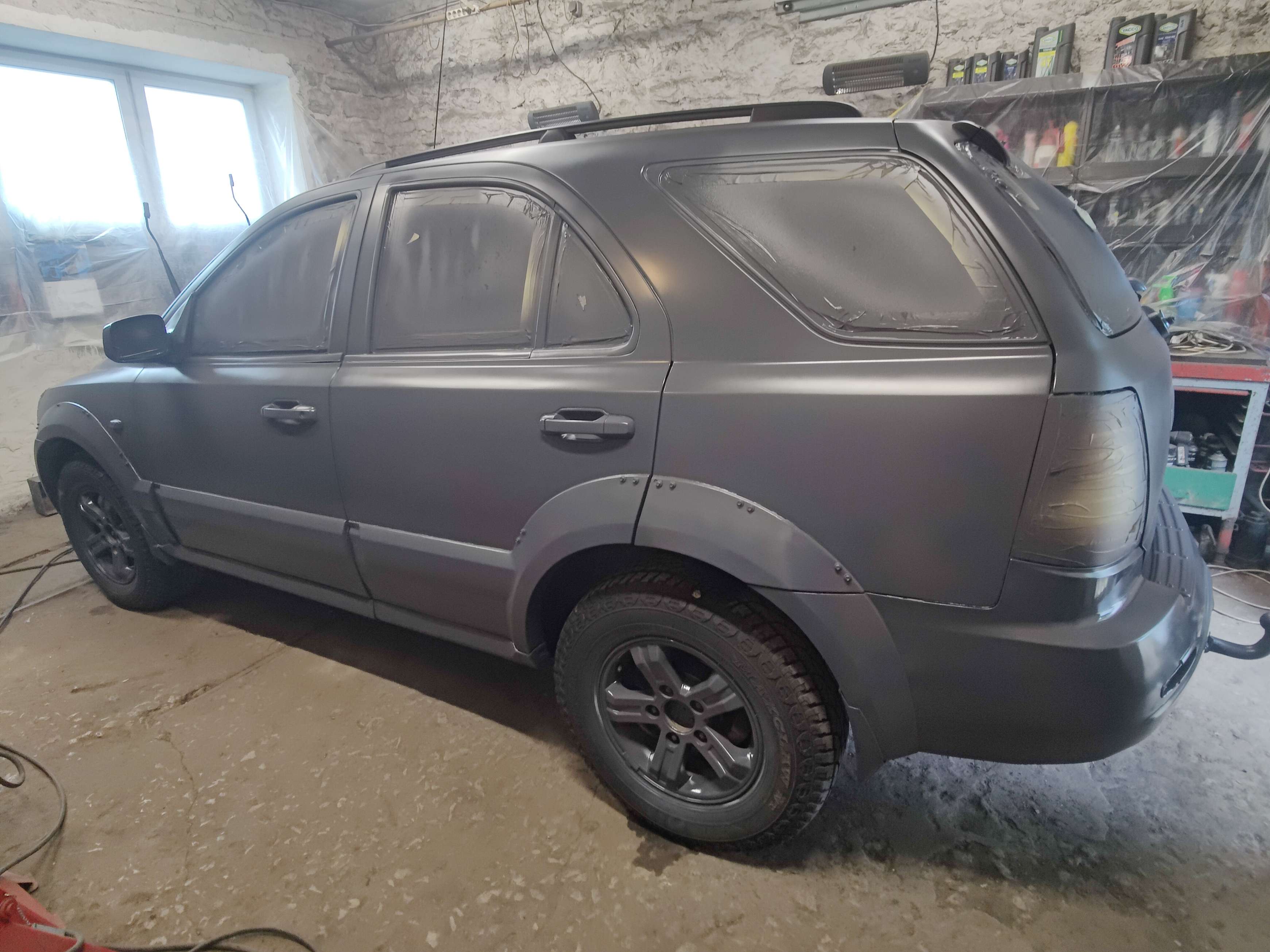

Sorento nimega Nublu sai täna sõjamaalingu selga.
Raamitugevdused kinni keevitatud.
Kõveraks tõmmatud kärukonksu asemele teine.
Erakordselt räpane interjöör tutvus tekstiilipesuriga.
Hulk pisiasju veel.
Suures plaanis võiks öelda, et valmis.
Tööde nimekirjas on ainult kardaaniristide määrimine ja tulede poleerimine kohalesõidu mugavuse mõttes.

Koostasin nimekirja esisilla logisevatest liigenditest ja tegin tellimuse. Kontrollisin, et vahekast on lukustunud tagaveo peale.
Vahepeal oli nädala Eestist ära ja selle aja jooksul on ksf Rene01 valmis teinud ja külge pannud väga kena uue kasti raami ja Mux hooldas ära pidurid.

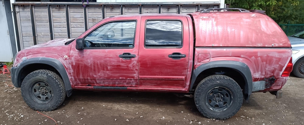

Lisan ka eilse ja tänase kohta mõne illustratsiooni. Muidu rahvas veel arvab, et me nädalavahetusel laiskleme..

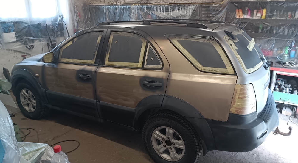

Nublu värvimine alustatud
... Ja lõpetatud
Kuni Nublu värv kuivas, testisime Ai-suzu peal kapronrulliga suurte pindade karestamist. Töötas väga hästi. Vahepeal tuli appi ka hr. U, kes aitas nii Nublu, kui Ai-suzu kallal erinevaid töid täide viia.
Natuke aega hiljem
Kui värv oli piisavalt kuiv, jätkusid tööd Nublu salongi, varuratta ning adra kallal.
Õhtul läks Ai-suzu töökotta kuivama, täna on ta kaetud, lapiga üle käidud ja ksf. Rene01 võõpab teda juba üle.
